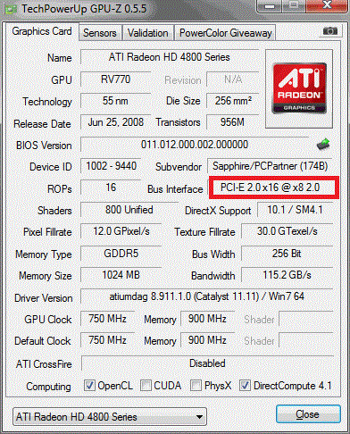

Ja, habe ich auch schon beides probiert.
Aktuell steckt sie auf 2x8, siehe Anhang.

nach GPU-Z sind die PCI-E Slots auf x16 und x8 gesetzt - bei Crossfire und beim Umstecken der
SLI/XFire Switch Card Retention werden beide mit x8 angesteuert -
