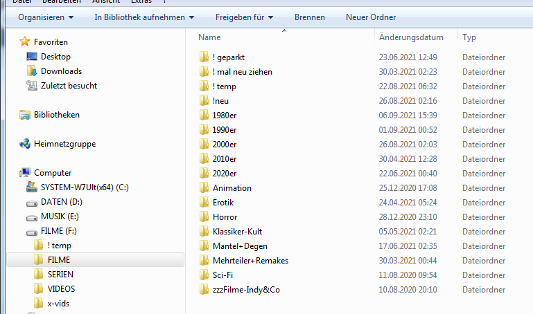

Bsp.: Meine auf dem Datenträger organisierte Ordnerstruktur für's Filmarchiv...

Funktioniert alles, wenn man's halt richtig organisiert und einstellt. 🤷‍♂️

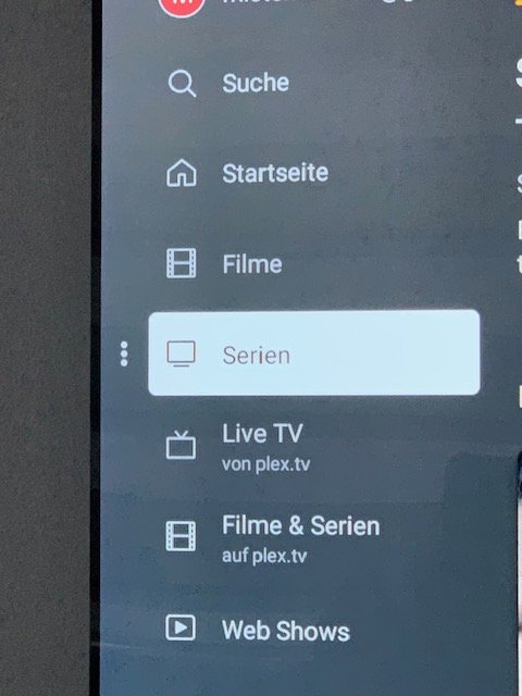

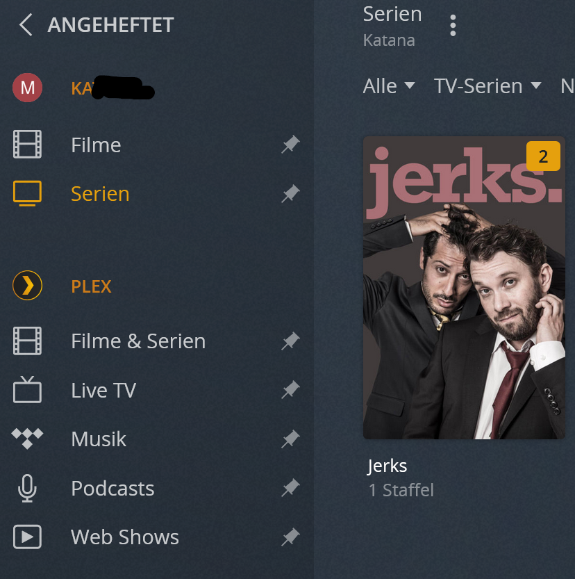

Ich habe es gemäß Anleitung auf der Plexi-Homepage genau so gemacht wie du. Bei Filmen auch gar kein Problem.
Aber bei Serien habe ich, trotz Anleitung und guter Ordnerstruktur mit Datei-Umbenennung, es nicht geschafft den Serienordner auf den TV zu bekommen. Erst nach 1-2 Stunden hat sich das jetzt aktualisiert, weiß Gott warum....
Ich glaube es hängt davon ab, dass die Anwendung nachdem ich die "Mediathek-Dateien habe einlesen" lassen diese versucht mit Informationen aus dem Internet zu aktualisieren (sieht man am Rechner oben rechts "Aktivitäten"-Symbol leuchtet).
Das kostet halt Zeit und ist schon etwas nervig.
Ggf. mache ich aber auch was falsch... aber diese Synchronisation der Dateninformationen und Synchonisation auf den TV finde ich nicht gut gelöst.

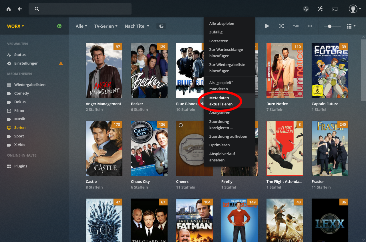

Also, ich hab' ja auch ein "paar" Serien(ordner)...
...und ich glaub', das hängt u. A. auch je nach Umfang des Medienarchivs mit der Aktualisierung/Synchronisierung der ganzen jeweiligen Metadaten zusammen - und beim erstmaligen Initialisierungslauf benötigt das halt u. U. schon einiges an Zeit.

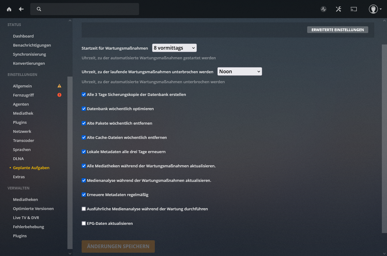

Glücklicherweise lässt sich sowas auch später jederzeit manuell beauftragen oder aber auch generell über das Konfigurationsmenü von Plex einstellen, bspw. über "Geplante Aufgaben".
Da kontrolliert und konfiguriert man am Besten auch erstmal alle Einstellungsoptionen, bevor man gleich mit dem Filmgenuß startet... 😇​
