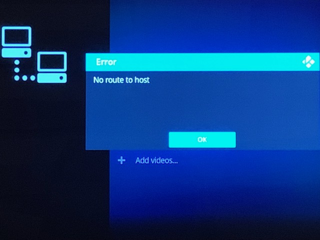

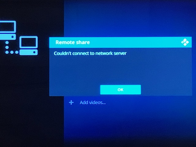

Hallo Leute, Kodi funktioniert an für sich soweit gut, aber eine Sache stört mich noch manchmal.
Und zwar habe ich meine ext. Festplatte in mein Netzwerk eingebunden und greife per Kodi auf meinem TV darauf zu.
Manchmal kommen aber hintereinander folgende Meldungen:
Beim nächsten mal klappt es dann wieder und dann am darauffolgenden Tag wieder auf einmal nicht.
Woran kann das liegen?
Ich habe in den Einstellung in Kodi am TV und auch am Rechner keine fest IP hinterlegt.
Ich ging davon aus, dass der Rechnername ausreichen sollte.
War das ein Irrtum?
Danke vorab!

Eine ext. Festplatte braucht doch aber nicht lange zum Hochfahren.
Wenn ich die einschalte ist die innerhalb ein paar Sekunden auf dem Rechner erkannt und ich kann hier auch direkt Dateien abspielen.
Nur der TV zeigt mir diese Fehlermeldung.
Eine feste IP ist nicht hinterlegt. Könnte dies das Problem beseitigen? Ich müsste dann die Netzwerk-IP auf meinem Rechner festlegen und dann die gleiche in Kodi hinterlegen, korrekt? Gibt es hierzu eine kleine Anleitung?
Soeben ist es mir übrigens passiert, dass Kodi am TV die Platte nach 15 Minuten erkannt hat. Die IP kann sich in dieser Zeit, soweit ich weiß, ja nicht geändert haben.
Echt komisch...

Irgendwie hilft mir das nicht allzu sehr. Was bringt es die Platte per USB anzuschließen? Es geht um ein Netzwerkproblem, der USB-Anschluss klappt tadelllos.AGB-Leser schrieb:Naja, da Kodi bei Dir nicht nativ auf dem Gerät läuft, sondern nur ein Programm ist, musste das im Betriebssystem machen. Aber bevor Du am Netzwerk rumfummelst, steckste die Festplatte direkt ans Gerät, wo Kodi läuft und schaust, was passiert. Lass das ruhig über Nacht, wenn das Gerät auch aus ist, dran, dann wirste sehen, ob es die gleichen Probleme gibt. Kann aber dann sein, dass Du die Quellen anpassen musst. Oder fügst einfach neu hinzu. Keine Ahnung, ob Du die Datenbank nutzt
omavoss schrieb:@Enzos:
Feste IP-Adresse: entweder im Router die DHCP-Adresse festlegen (in einer Fritzbox ist das ein Häkchen setzen) oder der Netzwerkplatte eine statische IP-Adresse auf deren GUI zuweisen.
Ich habe in den Netzwerkeinstellung die IP4-Adresse fest hinterlegt und die entsprechend in Kodi am TV angepasst. Dennoch passiert nichts und es kommen die gleichen Fehlermeldungen hintereinander.
Das hattest du gemeint mit "...Netzwerkplatte eine statische IP-Adresse auf deren GUI zuweisen", oder?
Echt seltsam dass es ab und an klappt und dann wiederum nicht. Vor allem wenn ich jetzt auch die IP4 doch fix vorgegeben habe.
EDIT: Gleiches Phänonomen soeben dass Kodi am TV die Platte und deren Inhalte nun nach 20-30 Min erkennt.
Muss Kodi am TV ggf. sich irgendwie "aktualisieren" um zu verstehen dass die Netzressource ext. Festplatte eigentlich erreichbar ist?

Ja sie arbeitet ganz normal meine ich (WD RED 2 TB), man hört sie summen und ich kann auch auf dem Rechner direkt, ohne Verzögerung, auf Inhalte zugreifen.
Ich werden heute mal testweise einen Ordner lokal auf dem Rechner einrichten und diese in Kodi am TV einbinden.
Wenn hier der Zugriff klappt dann ist das Netzwerk echt in Ordnung und es ist ein Problem mit der Einbindung einer ext. Festplatte im Netzwerk bzw. der Aktualisierung wenn die ext. Platte irgendwann mal einschaltet wird.

Neuer Kenntnisstand: Der neue freigegeben Ordner auf dem Rechner UND die ext. Platte sind gerade beide zusammen nicht per Kodi zu öffnen. Gleiche Meldungen "No Route to Host" und dann "Couldnt connect to network server".
Ich bin doch überrascht, dass vor allem die interne Platte nicht erkannt wurde. Diese sollte doch beim Hochfahren automatisch im freigegebenen Zustand sein
Ich muss aber anmerken, dass die externe Platte und der freigebene Ordner bei mir auf dem Rechner immer unter "Netzwerk" als freigegebene Ordner zu sehen waren/sind.
Ich bin mir also gar nicht sicher ob die ext. Platte tatsächlich vor dem Hochfahren eingeschaltet werden muss.
Insbesondere da ja auch die interne Platte aktuell nicht erkannt wird.
Andere Tipps woran das liegen könnte?
Die IP4-Adresse ist, wann immer ich hochfahre, auch stets die gleiche und ändert sich nicht. Ich habe das nicht fix eingestellt, ggf. macht das Fritz Box automatisch?
Keine Ahnung.... An einer falschen IP4-Adresse sollte es aber somit auch nicht liegen, denke ich?!

Update: Jetzt, nach ca. 30 Min, wird die interne und externe Festplatte von Kodi am TV problemlos erkannt.
Kann es sein, dass Kodi irgendwie lange braucht um zu bemerken welche Netzwerkressourcen verfügbar sind?
Ich habe auch öfters den Button "Update Library" geklickt, brachte aber nichts...

Hm, also no route to host bedeutet, dass der Rechner im Netz nicht erreichbar ist. Zumindest vom Fernseher nicht. Kann es sein, dass dein Fernseher per WLAN im Netz hängt? Benutze dann mal probehalber ein Kabel.
Deine Freigaben sind aber auch immer ansprechbar? Nicht, dass das irgendein kurioses Windows Problem ist.
Nein. Solche Probleme hatte ich noch nie.Enzos schrieb:Kann es sein, dass Kodi irgendwie lange braucht um zu bemerken welche Netzwerkressourcen verfügbar sind?
