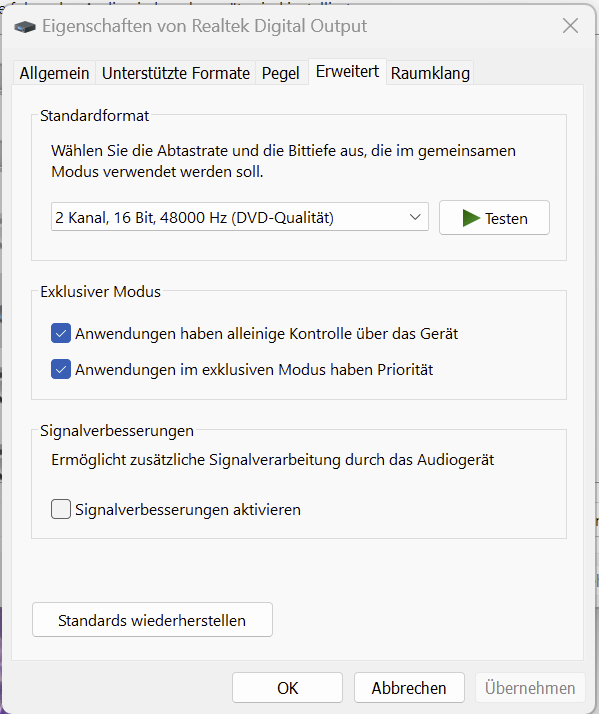

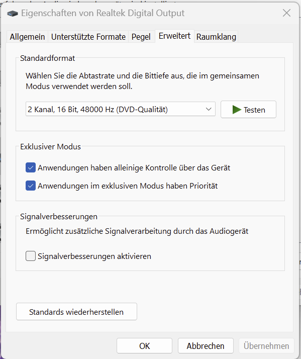

Hmm... wenn ich mich richtig erinnere hatte ich mal ähnliche Probleme und musste bei 'Signalverbesserungen aktivieren' den Haken rausnehmen.

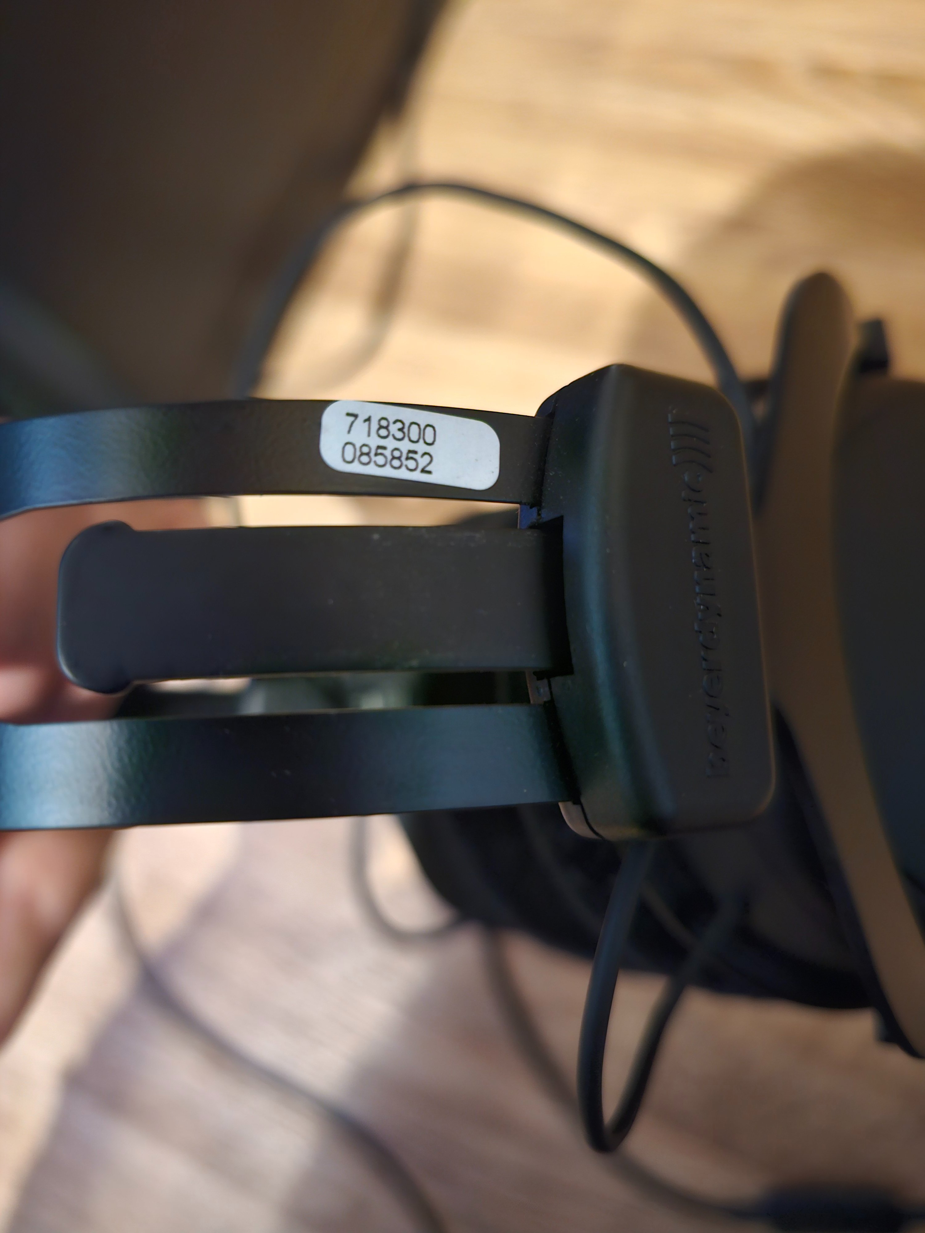

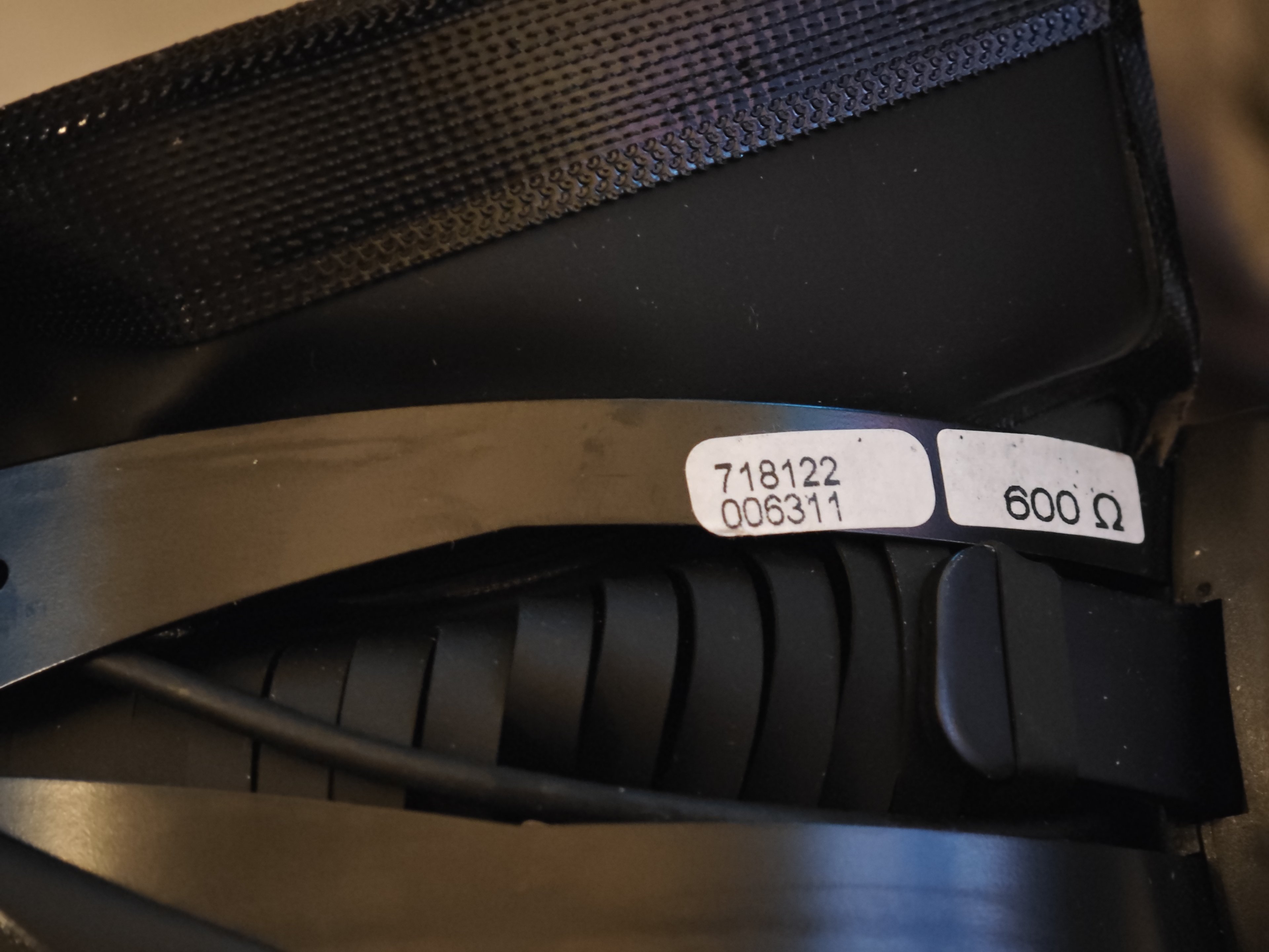

Wenn du das Kopfband abnimmst müsste da ein Aufkleber sein, mit der Ohm Zahl.
@Ark Hab das mal eben abgemacht und dort ist nur das hier zu sehen.

Kannst du den Kopfhörer mal an nem Verstärker/AV-Receiver gegentesten?
Ich vermute auch, dass du hier ne 600 Ohm-Variante erwischt hast, deren Widerstand schlichtweg zu hoch für die vermutlich etwas schwachbrüstige Onboardsoundkarte ist.
Der Sound des MMX300 ist aber nicht "phänomenal gut". Die Mischung aus Kopfhörer und Mikrofon ist inkl. Support und Verarbeitungsqualität auf einem sehr guten Niveau, klanglich geht beides aber noch viel, viel besser (und viiieel teurer ^^).
Hab von Beyerdynamic diese Antwort grad bekommen. Hatte denen nen Bild des Aufkleber geschickt
Hallo Herr Kaiser,
das ist der Standard MMX 300 mit 32 Ohm.
Mit freundlichen Grüßen,
MICHAEL HEGER
KUNDENSERVICE / CUSTOMER CARE
