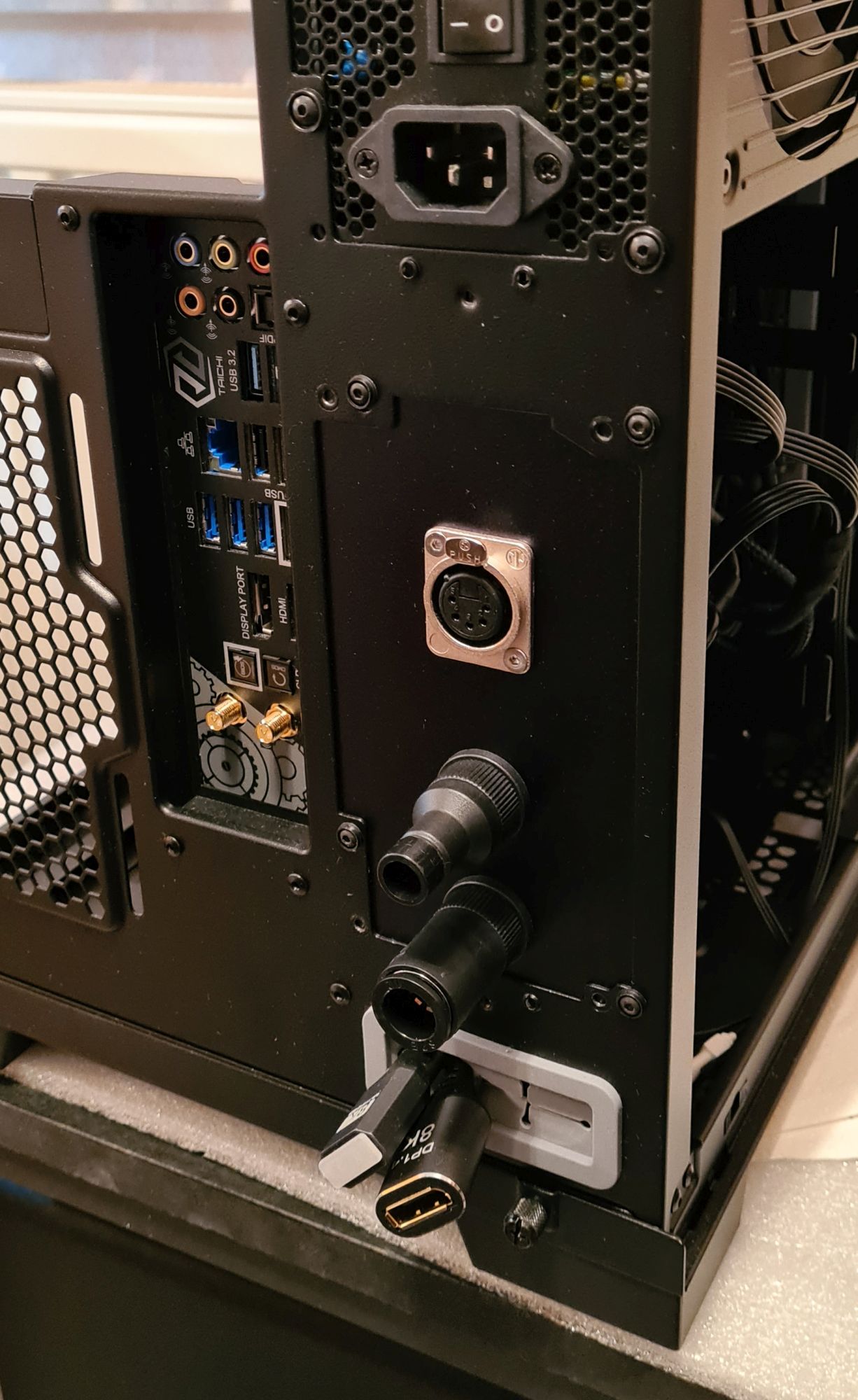

Die Aquacomputer Slotblende könnte Probleme bereiten, das O11D XL hat ja aber auch keine Streben zwischen den Steckplätzen? Dann geht es. Oder https://geizhals.de/watercool-gehaeusedurchfuehrung-1-4-auf-1-4-pci-slot-50601-a1946816.html. Ich würde das aber eher hinter dem Mainboardtray verbauen:
Bei dir sind es doch sogar 2 zusätzliche Blenden. Ich habe diese Platte verwendet: https://www.amazon.de/gp/product/B0...n_title_o00_s00?ie=UTF8&psc=1&tag=comput0d-21. Passt genau in eine Netzteilöffnung.

Nein, das O11D XL hat keine Streben zwischen den Steckplätzen.
So wie auf dem Bild geht auch nicht, da ist die GraKa senkrecht verbaut.
Hoppla! Falsche Seite :D
Aber da hinten sind so viele Kabel, da müssen nicht noch Schläuche zu.
Also da ist doch reichlich Platz, hab meine Ausgänge auch genau an der Position wie @rille, nur hab ich meine Platte selbst gemacht. :D

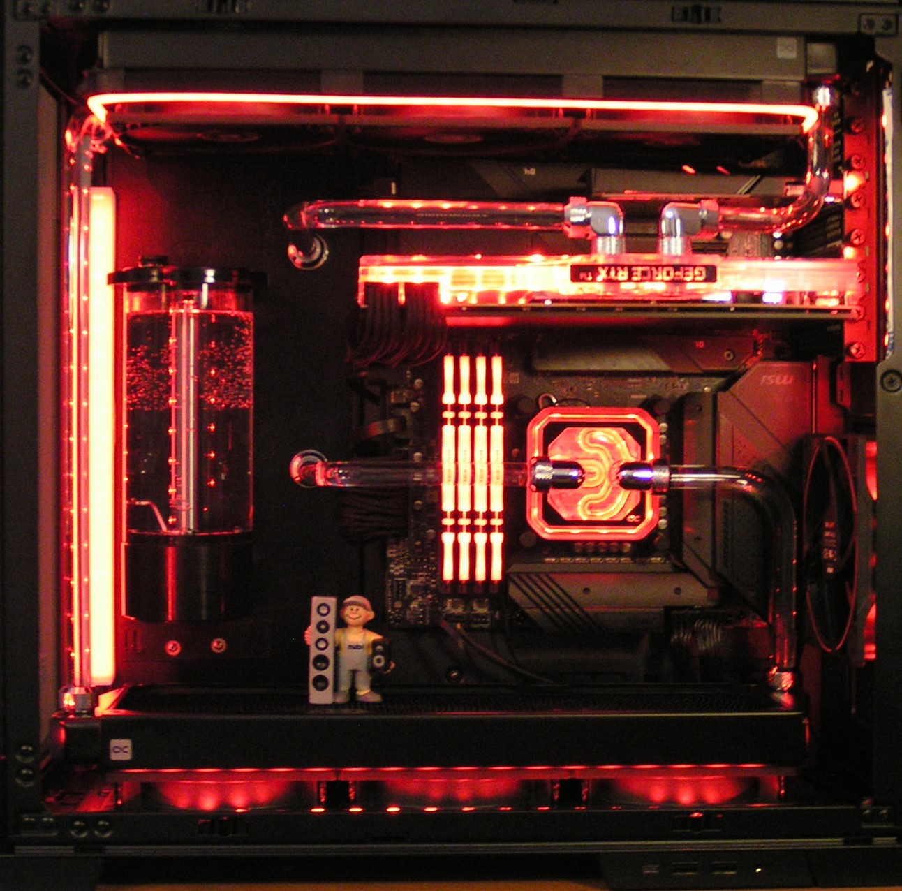

So sieht das bei mir vorne rum aus:
Von dem ganzen Gedöns auf der Rückseite habe ich leider keine Bilder.
Das sieht wirklich gut aus!
Ich hab hinten halt das ganze RGB gedöns. Commander, 2x Lighting Node Core und die dazugehörigen Kabel.
Das gepaart mit meinem "Kabelmanagment" welches nicht existent ist, ist da kein Platz mehr.
PS: Dass das Geforce RTX auf dem Kopf steht stört meinen Monk :D
Überlegs dir eben mal in Ruhe, du hast ja Spaß am Basteln habe ich gehört. ;)
Was glaubst du wen das noch ärgert, aber leider lässt sich das nicht ändern, ich könnte es nur überdecken. :(
Die Seitenwand wo der AGB hängt und die Rohre in den Rückraum führen hab ich übrigens auch selbst gemacht, da die mitgelieferte Platte alles andere als Clean für mich war.
Bin schon ein wenig stolz drauf, vor allem wenn man sich meine erste Wakü mal anschaut. :)
