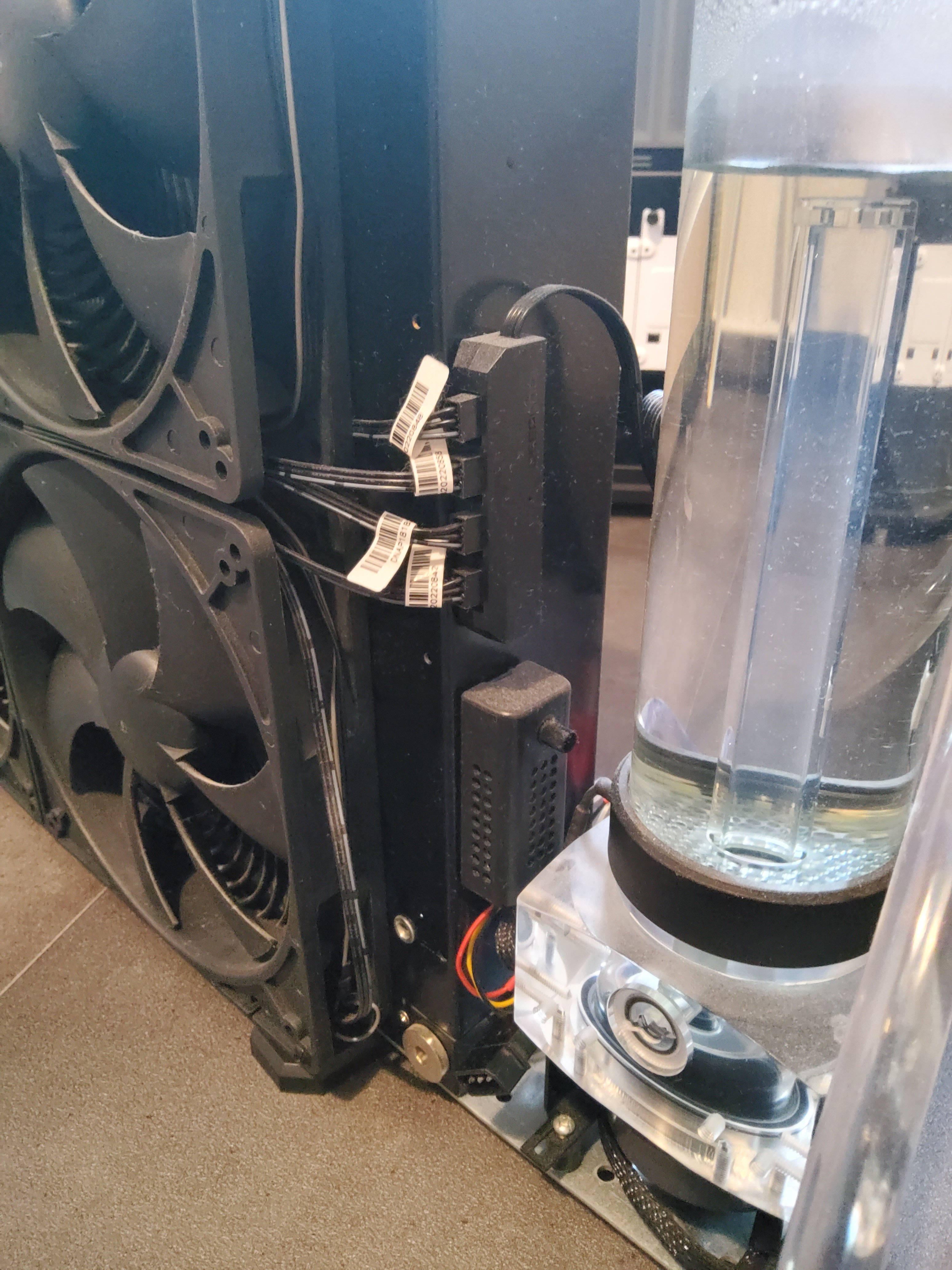

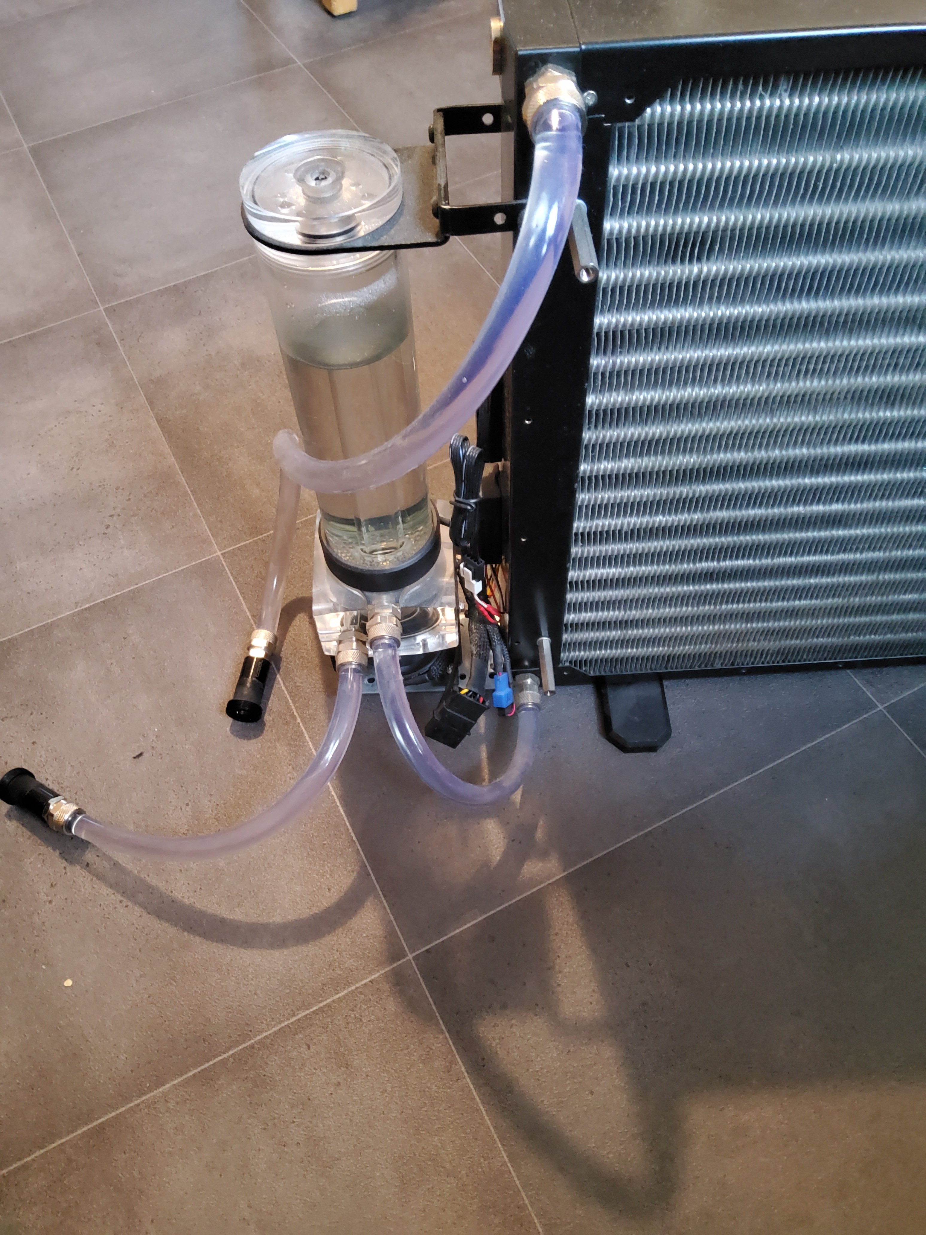

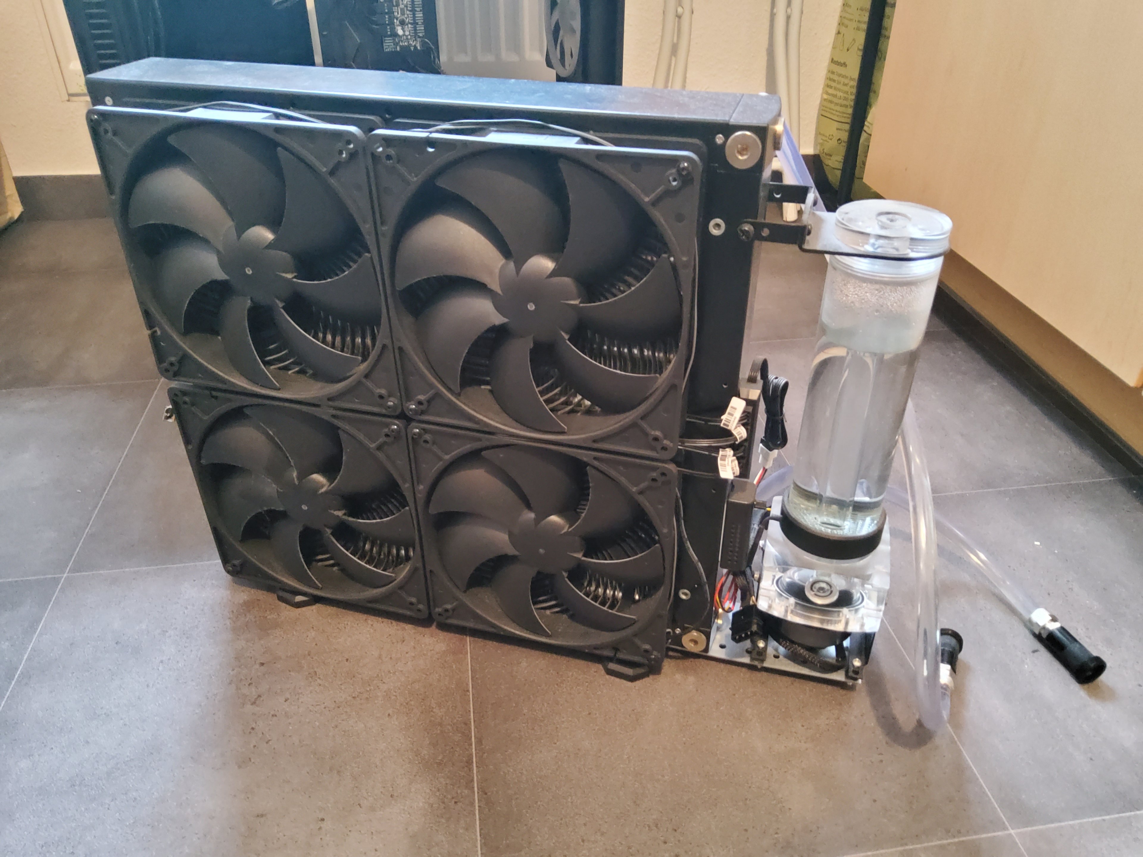

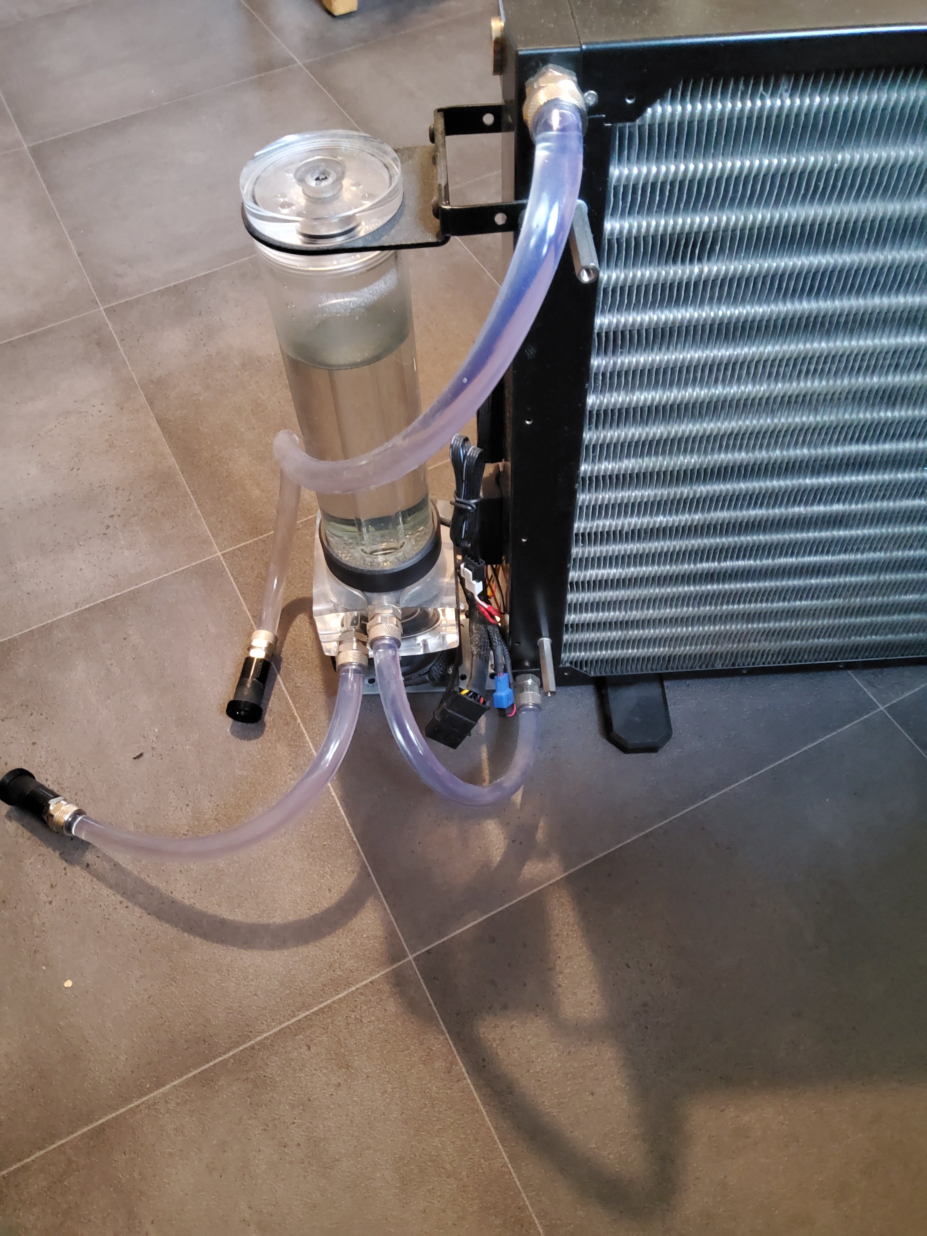

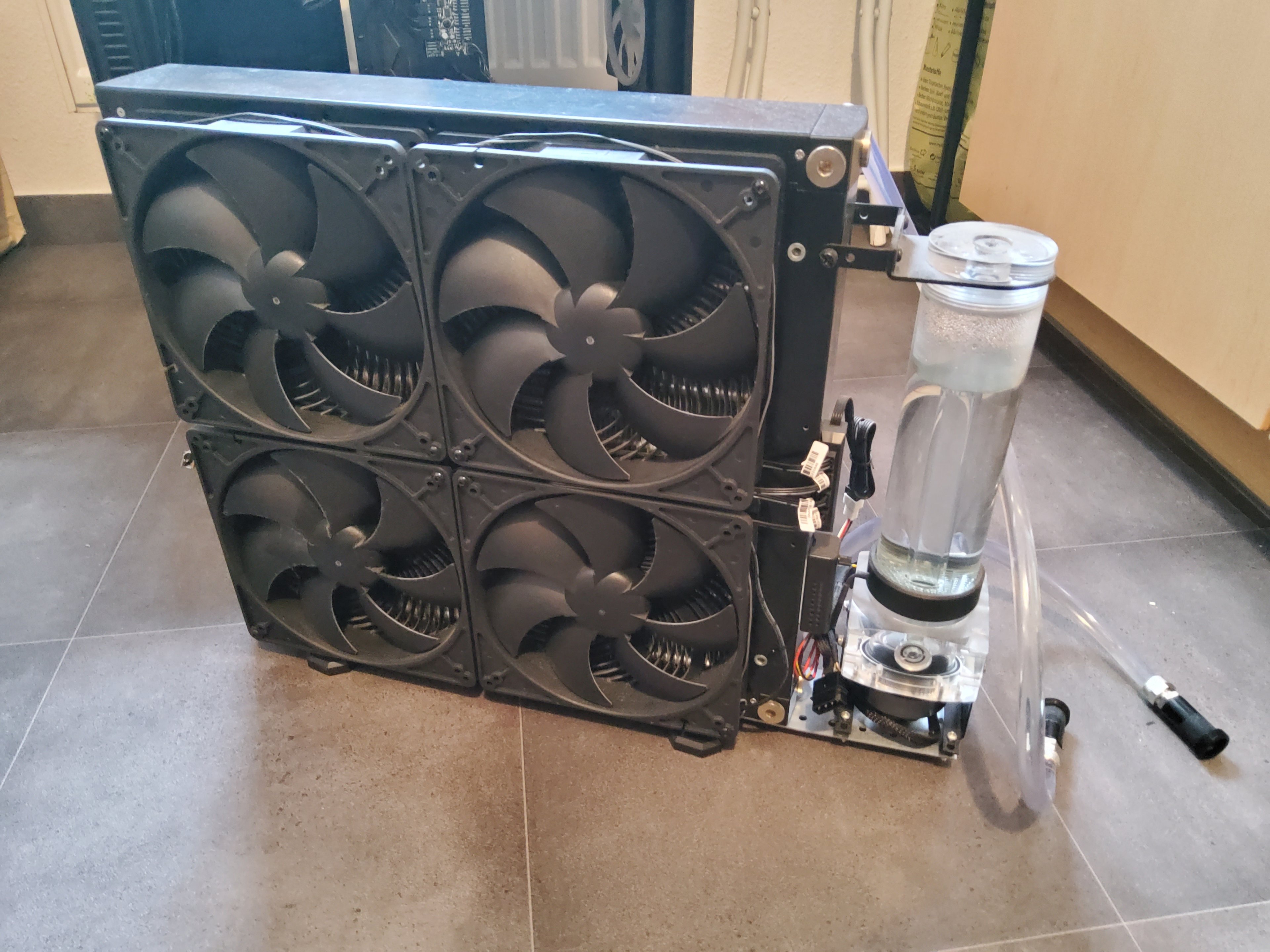

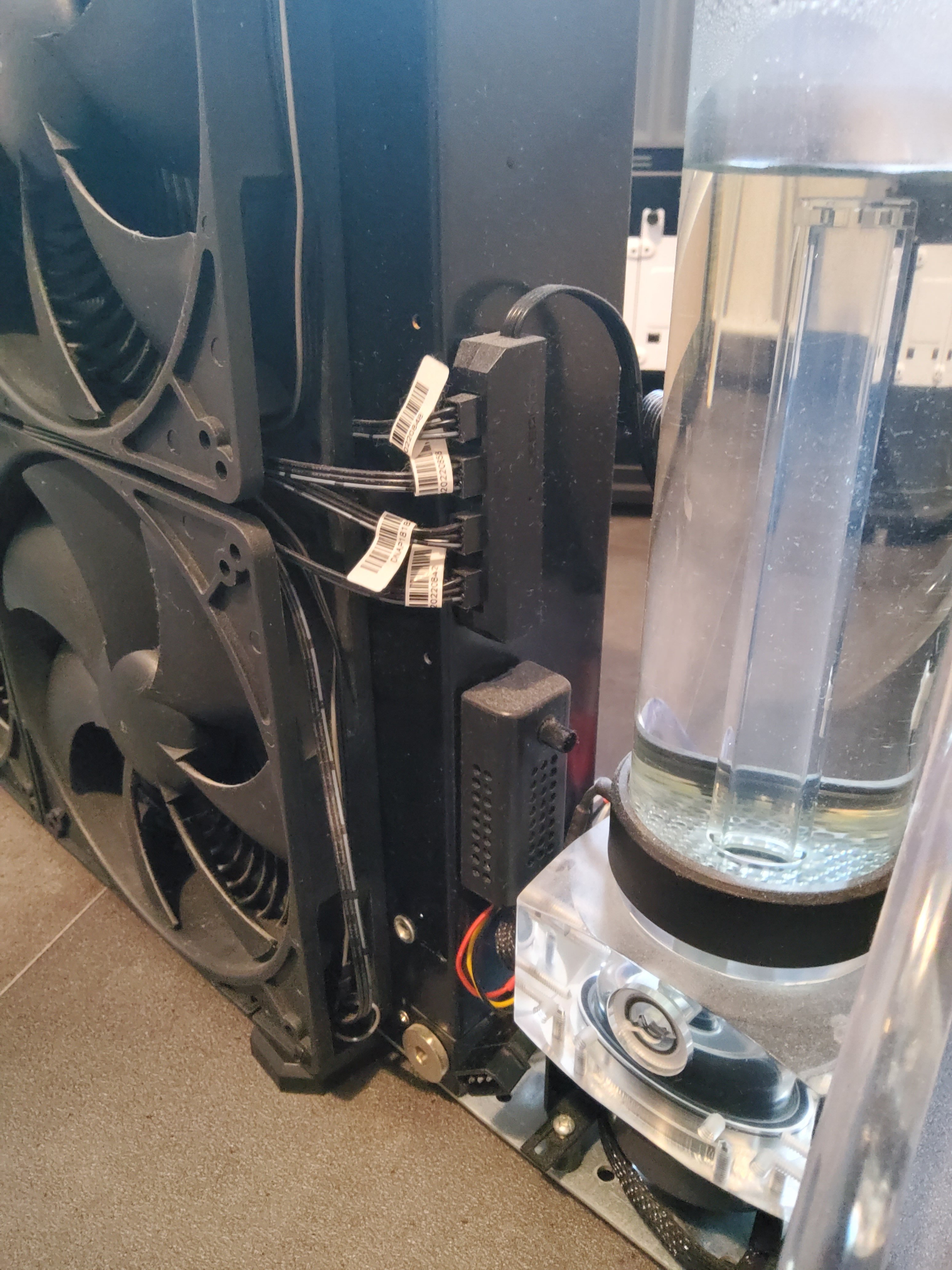

Hey, ich hatte das mit einem 90 cm Verlängerungskabel 4 Pin Molex gelöst. Pumpe und Lüftersteuerung hatte ich am Mora befestigt. Ich hatte mich für eine analoge Lösung entschieden, da ich gleichmäßige Lüfterumdrehungen wollte. War schön leise, die Power des Mora reicht locker für eine solche Lösung aus!!

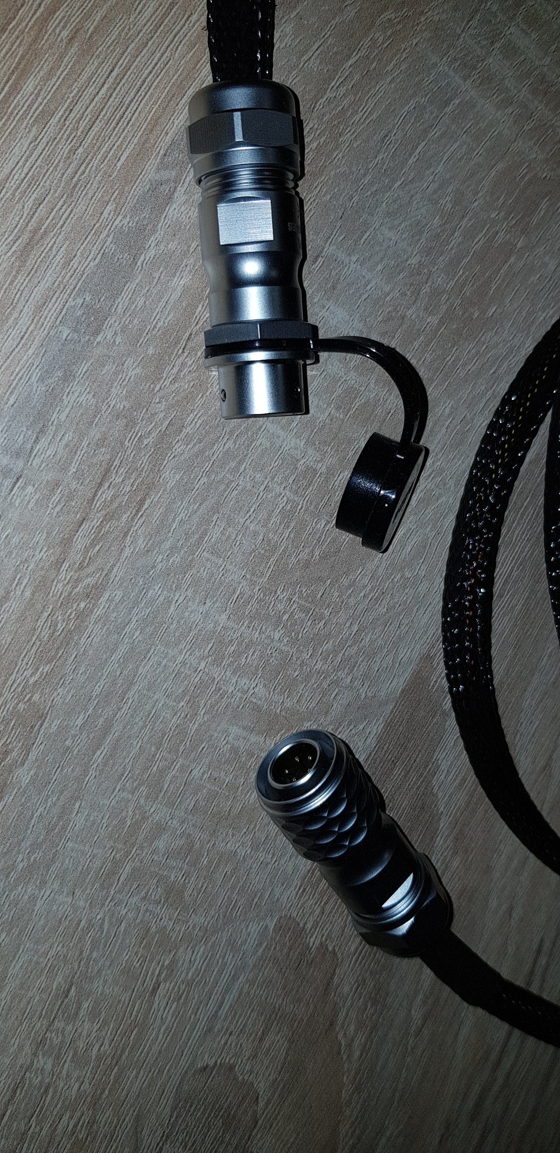

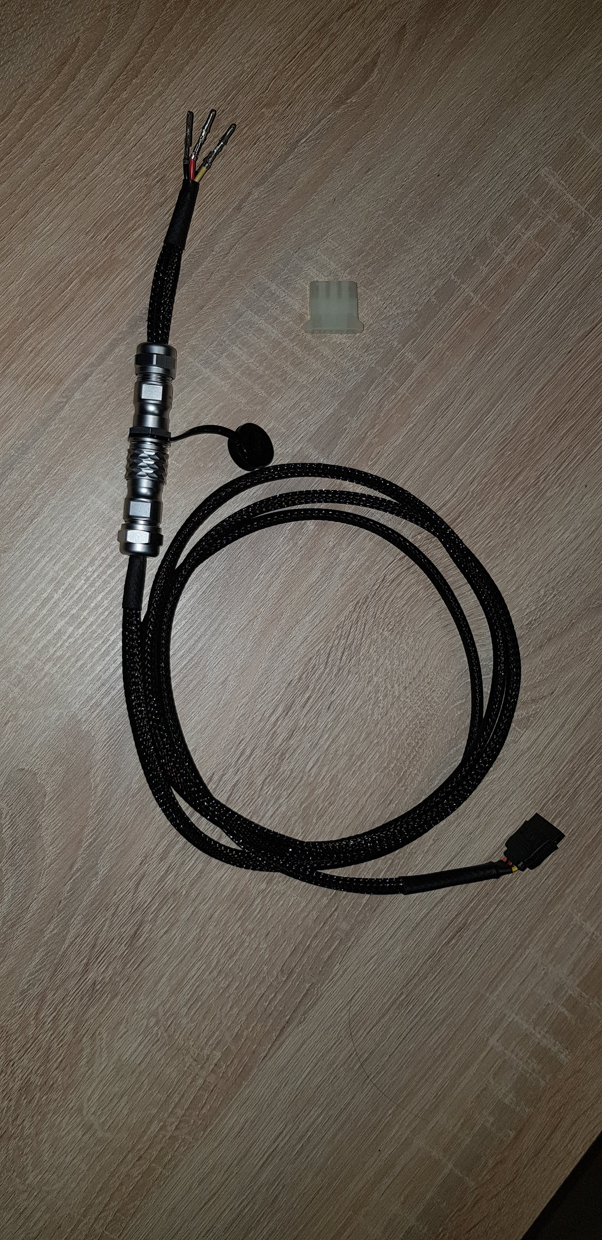

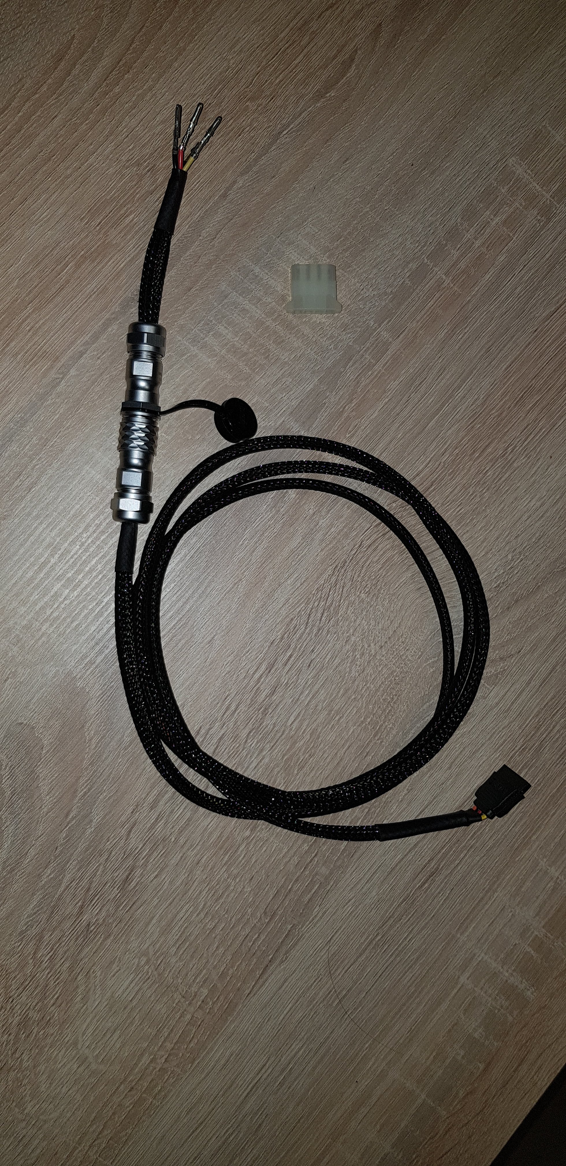

Ich möchte hier nur mal anmerken bei dem Bau eines eigenem Stromkabels/Verlängerung auch den Spannungsfall mit einzurechnen.
Der ist bei den 12V vom Netzteil ziemlich stark auch schon bei 1-2 Metern.
Hab das bei meinem Mora gemessen mit der D5 und 9 P14. Mit den doppelten 0,75m2 litzen geht die Spannung gut nach unten wenn ich Lüfter und D5 voll aufdrehe ^^
Achja bei mir ist es eine D5 mit manueller Steuerung und die Lüfter werden mit Noctuas neuer manueller Steuerung geregelt.
Dann wird das ganze vom PC versorgt über eine PCIe Blende mit DB9 Buchse. (Da habe ich aber mehrere Pins gebrückt fürn Querschnitt)
