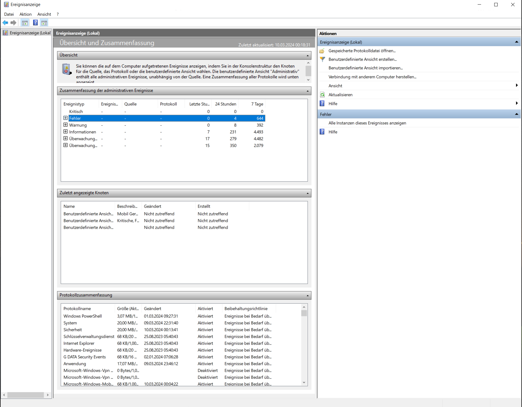

Schon mal im Ereignisprotokoll nach Fehlern geschaut, dort werden solche Ereignisse protokolloiert.

Danke für den Link, aber woher weiß ich wie weit ich zürckegehen muss ? Ich weis ja leider nicht, durch was und vor allem, seit wann genau das Problem besteht !
okay, dann bis rückwirkend zum 07.03.2024, aber das ist meinerseits auch nur eine Schätzung, aber ich versuche es mal ! und was genau soll/muss ich im Auge behalten bzw. worauf genau achten was zur Fehlerbehebung beitragen könnte ?

Aktuell bist du bei der Fehlersuche, Fehlerbehebung gibt es erst danach.
Schiieß das betroffene Gerät an und schau im Protokoll nach, ob es Fehler gibt.

Und jetzt ?

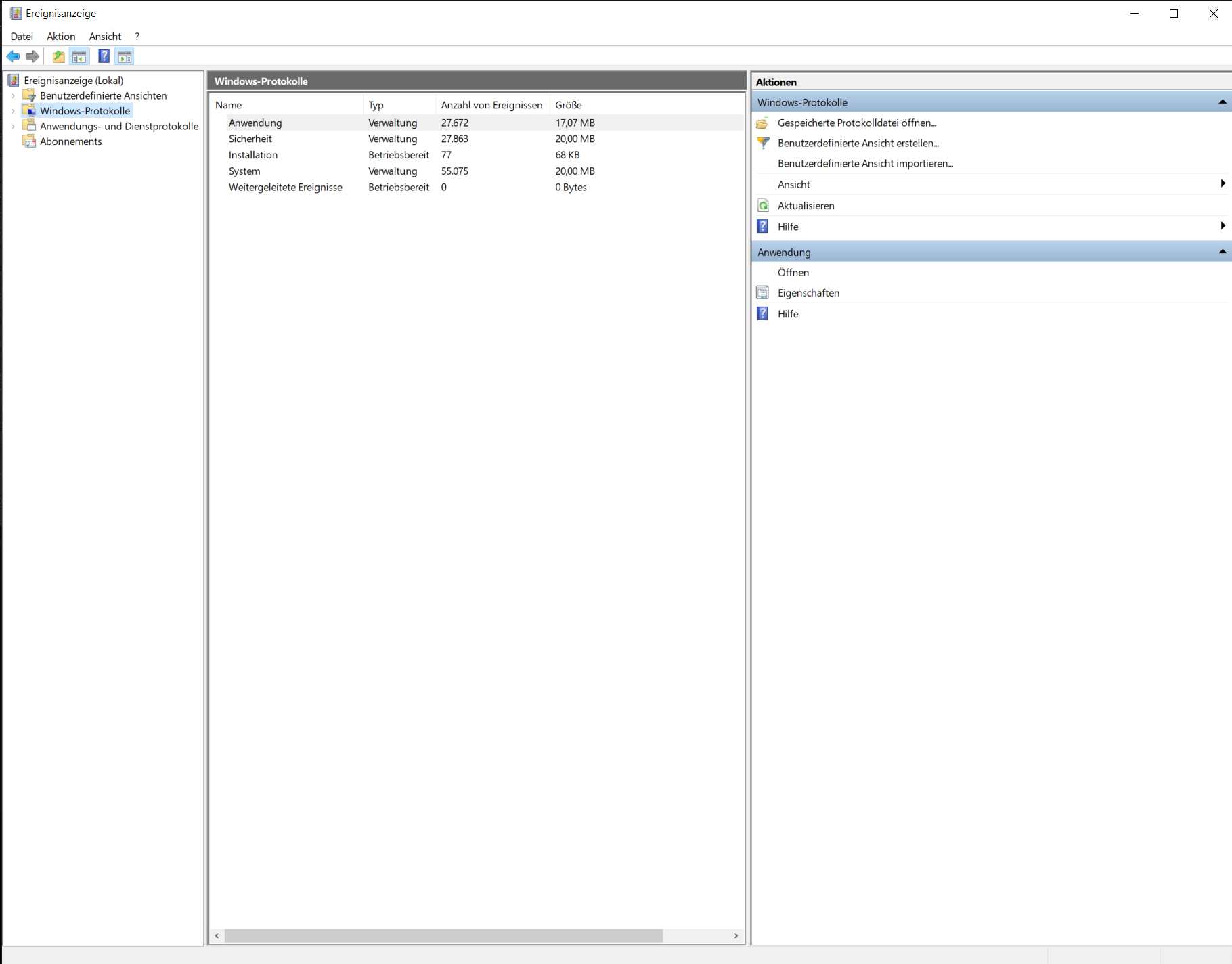

Die Ereignisanzeige links im Baumfenster aufklappen (das Plus) und dann zumindest mal die Windows-Protokolle abklappern.
Persönlich habe ich da keine Hoffnung; das relevante Protokoll (@redjack1000 welches der vielen möge man konkret sichten?) müsste offen sein und dann schau zu was beim Anschließen dort live notiert wird.
CN8

redjack1000 schrieb:
Zeige uns mal die Details zu den Fehlern.
CU
redjack
Wo genau welche Fehler ? Die Ereignisanzeige ist leider Neuland für mich, deswegen bitte mir genau sagen, was ich wo und wie genau öffnen kann/soll !
