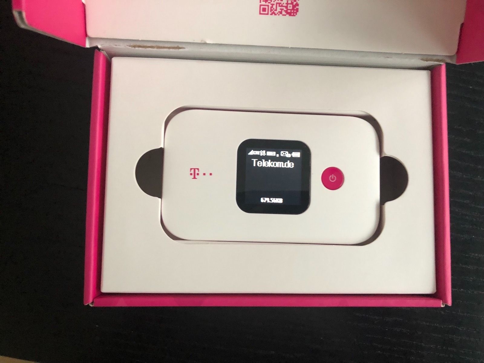

Hallo Leute,
ich habe seit mehreren Jahren einen mobilen WLAN-Router von Huawei im Auto im Einsatz.
Dieser ist im Handschuhfach mit einem 12V-Ladekabel an die werksseitige 12V-Steckdose des PKW angeschlossen. Durch Fahrbewegungen gehen immer die Stecker der Ladegeräte (routerseitig) kaputt, die Buchse des Routers blieb bisher unversehrt.
Ich habe unterschiedliche Erfahrungen gemacht.
Manchmal funktioniert er über 2 Wochen am Stück, ohne dass man sich zu kümmern braucht.
Manchmal stellt er kein WLAN bereit. Wenn man dann nachschaut, ist er entweder...
Fall1: ...eingeschaltet (und hat nur sein WLAN abgeschaltet; er ist leider nicht so programmiert, dass er bei Erkennung eines Ladeimpuls über die Zündung das WLAN wieder einschaltet)
oder
Fall2: komplett ausgeschaltet. (Er ist leider nicht so programmiert und konzipiert, dass er automatisch wieder einschaltet, wenn ihn ein Ladeimpuls erreicht.
In diesen Fällen muss man mit List&Tücke (und ggf. auch andere Leute mit diesen Geräten im Straßenverkehr) versuchen, das Gerät wieder dazu zu bringen, WLAN bereitzustellen, was sich zeitweise gar nicht so einfach darstellt.
Manchmal muss man den Einschaltknopf eine Sekunde drücken, manchmal sind 3 nicht genug. Manchmal schaltet er gar nicht ein und der Akku muss erst raus. Manchmal hilft das Akkuherausnehmen auch erst beim 2. oder 3. Mal. Meistens klappt es dann aber zügig (aber trotzdem in extremer Form nervig).
Wenn WLAN nur ausgeschaltet ist, muss man manchmal den Ein-/Ausschalter sehr oft drücken, damit dieser Zustand sich ändert. Manchmal reicht auch 1x lange. Aber nicht zu lange, sonst schaltet das Gerät leider aus, was bedeuten würde, das man auf WLAN nun wieder mindestens 1 Minute warten muss, obwohl man das auf Teufel komm raus so überhaupt gar nicht möchte. Ich möchte manchmal einfach nur WLAN haben, ohne dieses Theater mit dem Gerät.
Für MEINEN Anwedungsfall ist der Router wohl eher ungeeignet, ich nutze ihn aus Zeitgründen über die Jahre und konnte mich nicht um ein anderes Gerät bemühen, falls es sowas gibt.
Er ist irgendwie auf Stromsparen ausgelegt, was ich überhaupt nicht brauchen kann. Er versucht immer WLAN abzuschalten, ich benötige ein Gerät welches grundsätzlich versucht, WLAN bereitzustellen.
F a l l s m ö g l i c h möchte ich aber keine teure Festeinbaulösung, sondern vielleicht wieder ein mobiles Gerät (Fahrzeugwechsel, 1 Multisim), welches nur für meine Zwecke etwas besser konzipiert oder programmiert ist.
Würde mich sehr freuen, wenn jemand eine Idee hat. (Vielleicht gibt es ja auch gar keine bessere Lösung ausser Festeinbau).
Danke euch im Voraus...
