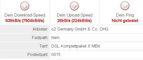

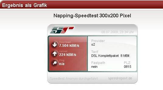

Hier mal 2 Vergleiche des jetzigen Tests:
WLAN
-Modem Turbolink IAD 4200 (Sphairon) :
Jetziges OHNE WLAN Turbolink IAD 2200 (Sphairon):

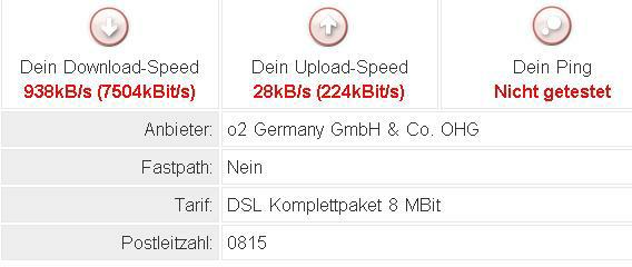

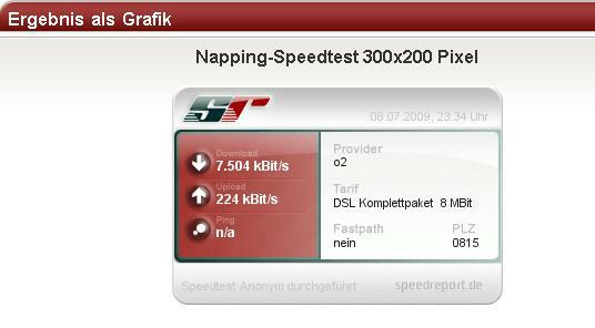

WLAN-Modem Turbolink IAD 4200 (Sphairon) :
