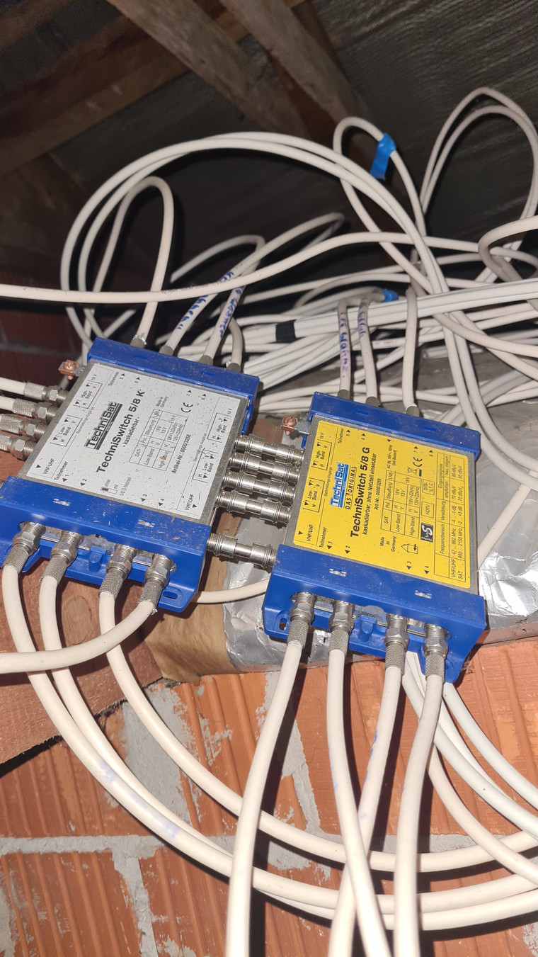

Die Verteiler haben ich nach etwas suchen auf dem Dachboden gefunden. Bringt mich als Laie jetzt nicht unbedingt weiter, hat für mich aber den Anschein, als ob alle 3fach-Dosen direkt mit diesem Verteiler verbunden sind und es keinen zusätzlichen Splitter o.ä. in den jeweiligen Wohnungen (3. Stk) gibt.

Finde die Enden der Koax Kabel von Wohnzimmer und Büro da oben wo die SAT Technik ist und verbinde die direkt mit einer Kupplung. Dann nochmal testen.

Das sind keine Verteiler, das sind Multischalter für SAT. Wenn du sowieso kein SAT Fernsehen nutzt, kannst du einfach die Abzweigungen zu den MoCa Dosen vom Multischalter abziehen und mittels entsprechender Kupplung direkt miteinander verbinden.
Das sind Multischalter. Die sollten die Adapter in der Regel nicht beeinträchtigen, zumindest bei mir funktionierts auch mit Multischaltern dazwischen problemlos.

Möglicherweise machen auch die Multischalter Probleme. Für MoCA bei Satbetrieb braucht man Adapter, die im E-Band arbeiten (gibt's in Europa nur in Holland). Deine Adapter arbeiten im D-Band, was kompatibel mit Kabel-TV ist. Möglicherweise funken da die Multischalter dazwischen.
Wenn also mein erster Tipp nicht funktioniert, dann solltest Du einen Tipps aus den anderen Posts mit der Direktverbindung der Anschlüsse probieren.
