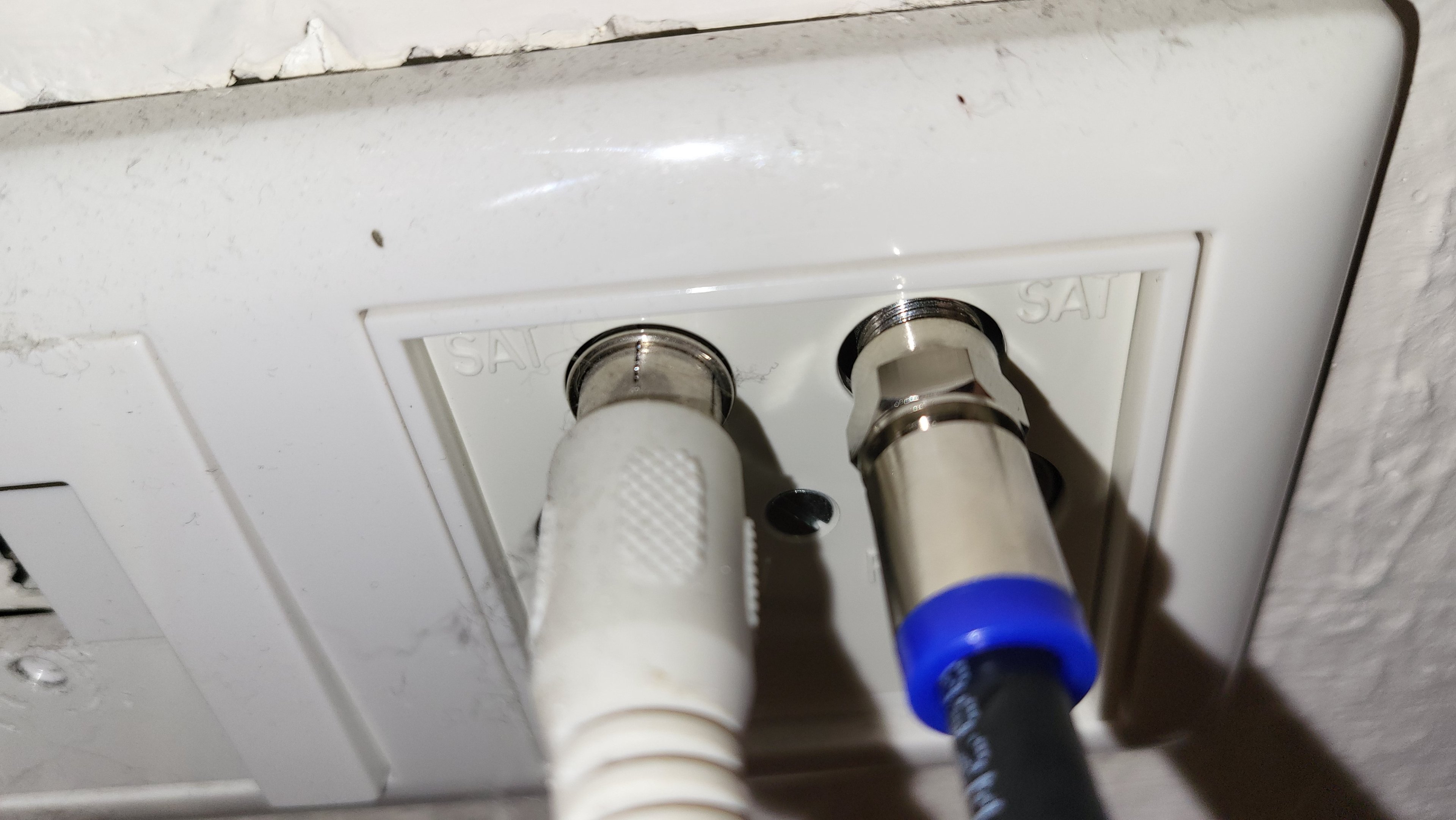

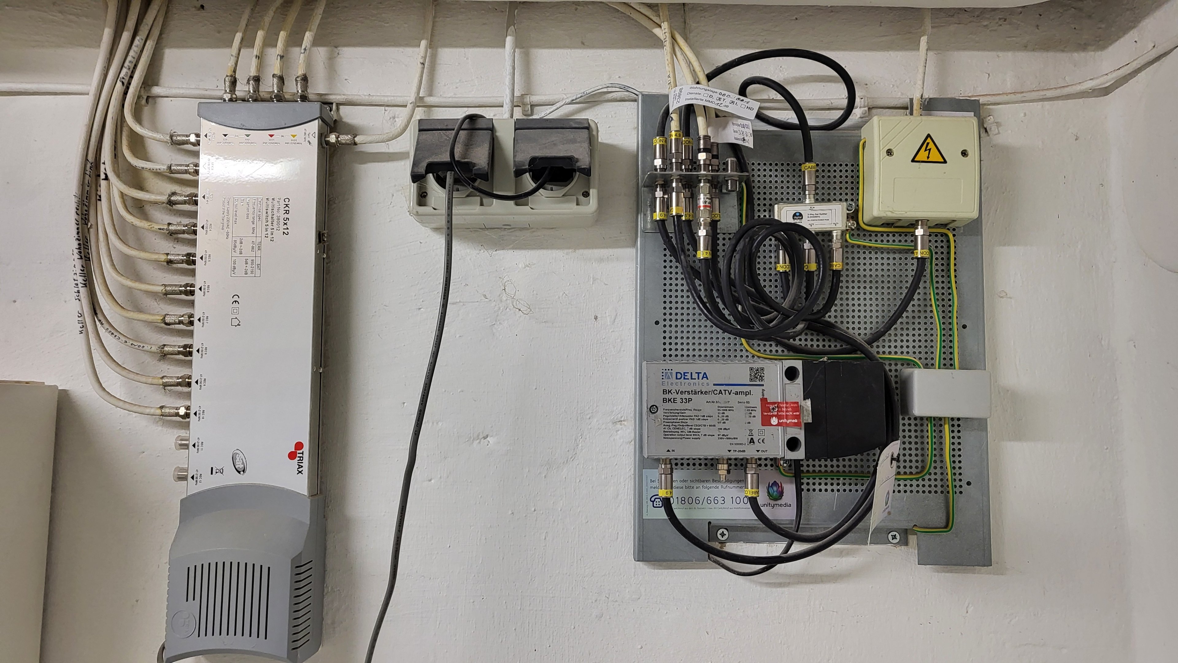

Hallöchen, ich dachte ich gebe mal ein schnelles Feedback/Update nachdem ich gestern die Möglichkeit hatte mir nochmal alles in Ruhe anzuschauen (mit T-Stück).
Zunächst hab ich mir nochmal die Verkabelung angeschaut um die einzelen Leitungen/Dosen auszumachen. Hierbei habe ich dann das Kabel zur Dose an dem die FritzBox im EG hängt recht schnell gefunden. Ich hab nochmal das alte Bild angefügt und die Leitung grün markiert.
Das Kabel liegt hinten am Erdungswinkel (habe ich mit einer kurzen Recherche rausgefunden, dass das so heißt) und läuft von dort aus direkt in die Kabeltrasse unter der Decke (auf dem Bild nicht zu sehen). Unten am Erdungswinkel kommt das mittlere Kabel vom 3er-Switch an. Die FritzBox ist also garnicht mit der Sat-Verkabelung (Multi-Switch) vebrunden sondern ist eine "geschlossene" Verbindung vom Straßenanschluss.
Ich habe dann mal das bestellte T-Stück oben am Erdungswinkel montiert (s. Bild) und zunächst MoCa-Adapter 2 direkt verbunden. Dabei habe ich das Kabel auf dem Erdungswinkel etwas versetzt damit ich die Kabel auch dran bekomme, im hinteren Anschluss wäre das nicht gegangen, ich denke mal das sollte ja kein Problem sein. Signal kam an MoCa läuft. Dann habe ich zum testen mal vom T-Stück aus die Leitung an den Multi-Switch gehangen und auch den MoCa-Adapter 2 direkt an den Multi-Switch, MoCa-Signal kam auch an. Dann bin ich mal nach oben und habe ein paar Dosen getestet, beim kurzen Test kam nur bei 1 von 3 Dosen MoCa an, was aber sogar die war wo ich das Signal haben möchte. Problem war, wenn es am Multi-Switch hing ging das Internet nicht mehr, beni_fs hatte ja schon gesagt den Mutli-Switch sollte ich umgehen, jetzt das richtige Kabel am Multi-Switch noch zu finden und direkt mit der FritzBox-Leitung verbinden sollte ja kein problem darstellen.
Jetzt kommt aber noch ein anderes Problem, wenn ich direkt von dem T-Stück in den MoCa-Adapter 2 verbunden habe und dann im Keller den Laptop per LAN verbunden habe war das Internet leider sehr schlecht (Netzwerk an sich okay, FritzBox angepingt mit ca. 2-5ms, geht noch besser aber schonmal etwas). Das hat man auch am Handy per WLan gemerkt, ist beim Speedtest im Keller von 70-80 Mbps auf 10-20 Mbps gefallen.
Ich hab dann gestern abend mal den von beni_fs vorgeschlagenen Diplexer bestellt, in der Hoffnung, dass die schlechte Internetverbindung die FOlge der nicht idealen Dämpfung ist, was ja bereits vorhergessagt wurde.
Wenn der Diplexer die Tage kommt teste ich das Ganze nochmal, in der Hoffnung, dass das Internet normal weiter läuft. Wenn es das tut suche ich dann noch das richtige Kabel zum 1.OG und dann mal sehen ob das so klappt wie gewünscht. Die Dosen würde ich gerade mal ausschließen, da ich ja wie gesagt ansich eine MoCa-Verbindung aufbauen konnte nur ohne Internet da dieses, wahrscheinlich durch den Multi-Switch, gestört war. Wenn ich den Multi-Switch dazwischen hatte und MoCa-Adapter 2 im Keller auch direkt am Multi-Switch hatte kam ja auch kein Internet an.
Sollte das mit dem Diplexer alles so klappen müsste ich diesen ja noch vernünftig am Erdungswinkel anbringen, da sowohl der Erdungswinkel als auch der Diplexer weibliche F-Stecker haben bräuchte ich ja ein verbindungsstück, ich denke mal, dass sowas dafür geeignet wäre oder? Zum testen würde ich hier quick-and-dirty einfach kurz ein Kabel zwischenhängen. Ohne mich genau auszukennen bin ich mir aber sicher, dass ich ja den Erdungswinkel besser nicht umgehen sollte.

Ich kenne da die Einbauvorschriften nicht, aber ich hab in persona bisher 5 Anlagen gesehen, wo das eingehende Kabel (durch das galvanische Trennglied oder Erdungswinkel) und die abgehenden Kabel (über den Erdungswinkel) in den Potentialausgleich eingebunden sind. Das auch das Kabel zum Verteiler oder Abzweigern auch über den Erdungswinkel geführt wird, macht es etwas unübersichtlich, hab ich hier im Thread aber auch schon gesehen.
Sowas würde ich nicht im Baumarkt kaufen, da ist mir bei solchen Adaptern schonmal der Stift abgebrochen. Aber auch so würd ich den Diplexer nicht mit so einer Kurzkupplung an den Erdungswinkel hängen, sondern auf die Montageplatte schrauben, und wie die anderen Teile auch mit Jumperkabeln verbinden, das wäre nach meinem Empfinden ordentlich.

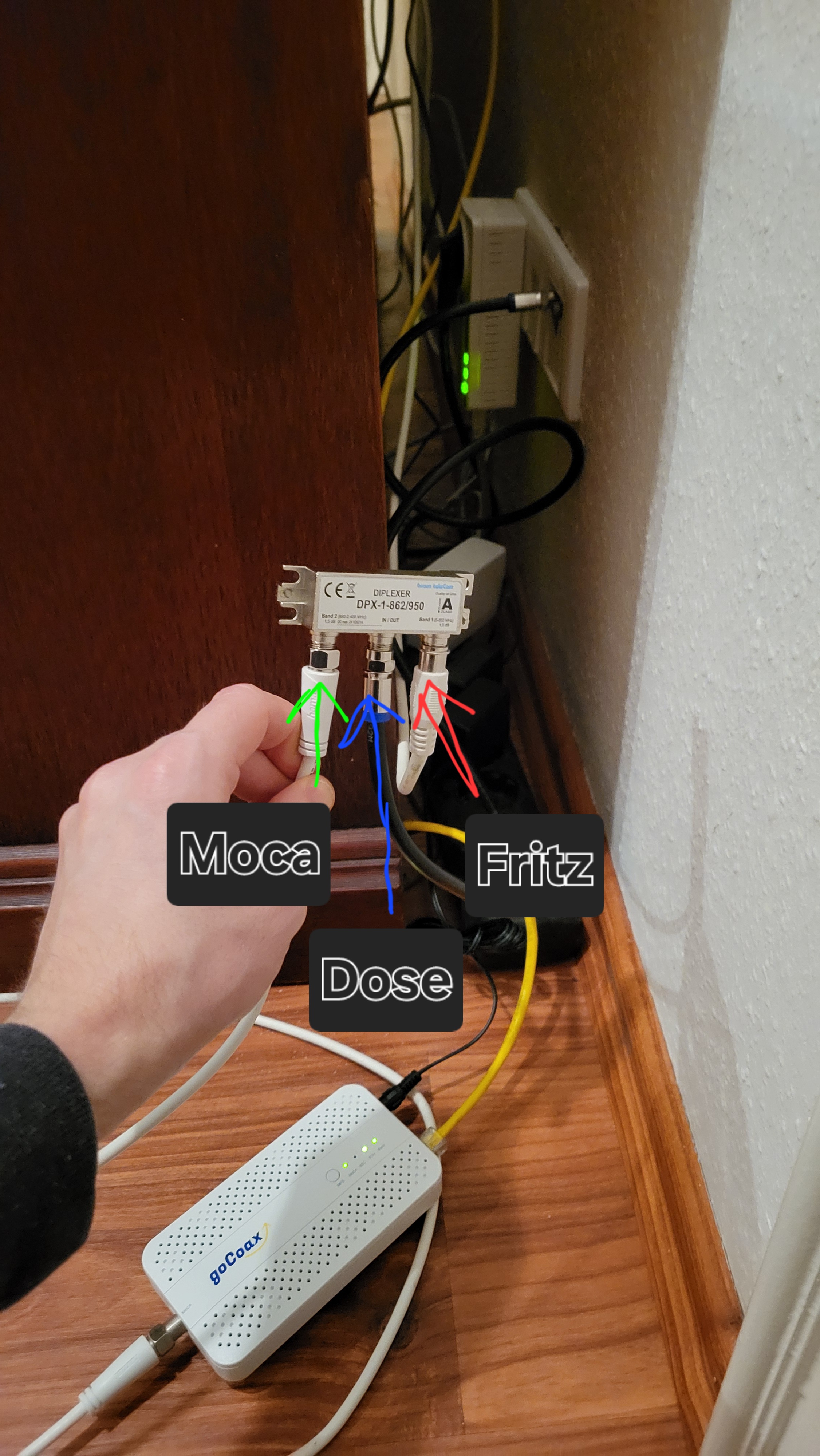

Nachdem der Diplexer gestern kam und ich gesehen habe, dass der richtig mit Verschraubung und Erdungskabel ist habe ich mir auch schon gedacht, dass es dann sicher besser ist den vernünftig zu montieren.
beni_fs schrieb:
Das Internet oder die MoCA-Verbindung? Sowohl die Fritz!Box als auch die MoCA-Adapter haben entsprechende Verbindungsinformationen in ihren Webinterfaces.
Das ist jetzt so ein bischen die Frage. Wie gesagt der Diplexer kam gestern und ich hatte ein bischen probiert da ging aber nix und dann gesehen hatte, dass ich kein Stromkabel da hatte habe ich garnicht viel weiter probiert. Habe heute dann nach der Arbeit etwas Kabel besorgt und nochmal probiert und irgendwas scheint da immernoch nicht so ganz rund zu laufen. Hab es erstmal so wie erklärt angeschlossen.

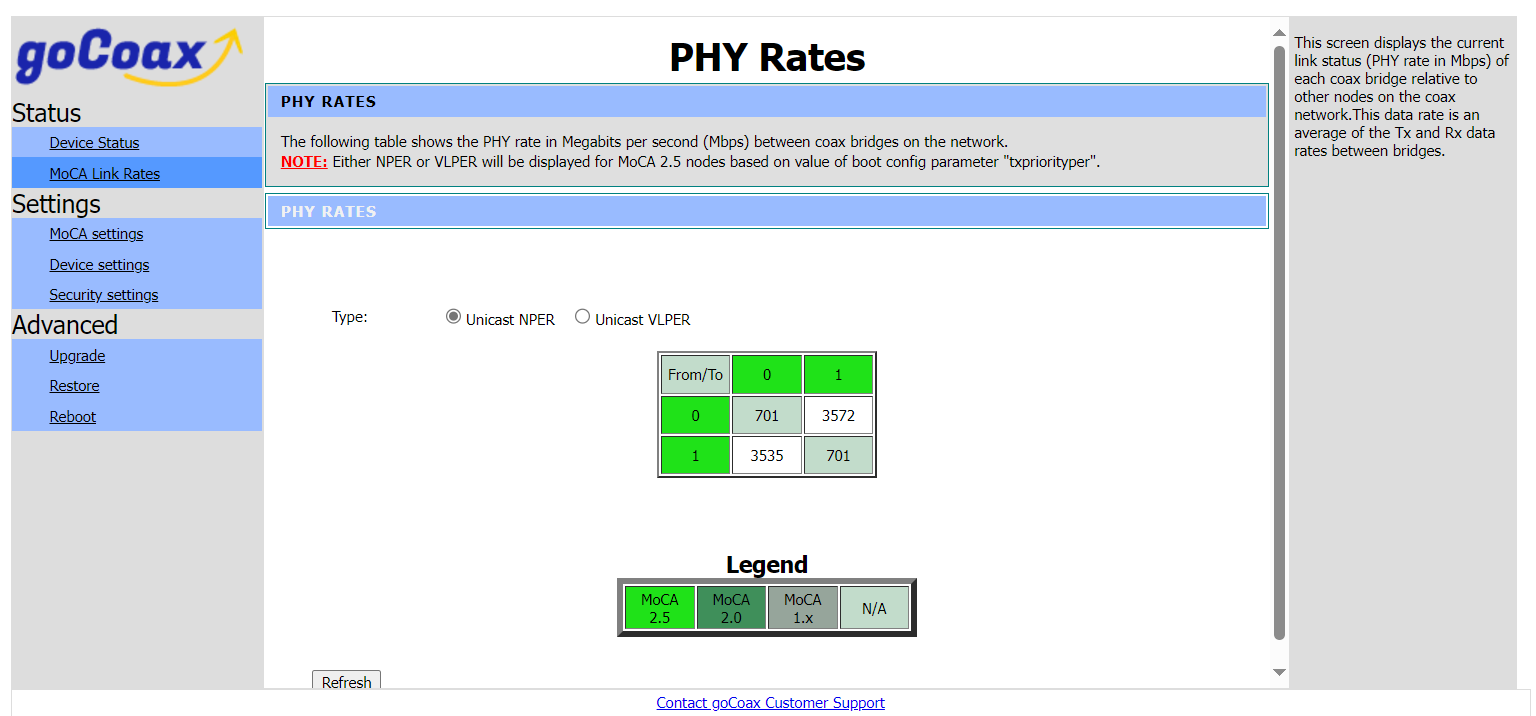

Hier funktioniert MoCa, allerding nur mäßig [...] Ich habe mal einen Screenshot aus dem MoCa-Adapter gemacht, das sieht etwas mau aus.
Mau? Das ist Höchstgeschwindigkeit. Die maximale Bruttoleistung sind 3.500 MBit/s, die zwischen den Adaptern auch anliegt, netto kommen da noch 2.500 MBit/s durch, womit der 2,5 Gigabit Ethernet-Anschluss an den Adaptern voll ausgereizt werden könnte. Die Fritz!Box 6591 bietet aber eh "nur" Gigabit Ethernet.
Oh du hast recht, das habe ichw ohl irgendwie als kBit/s verstanden obwohl ich ja selbst Mbit/s geschrieben habe, war wohl schon zu spät und Hirn schon nicht mehr ganz da. Dann scheint die MoCa Verbindung ja ansich schonmal stabl zu stehen.
Danke für das nochmal aufschlüsseln, denke macht dann Sinn so.

Das Kabel das deine Fritz!Box versorgt schraubst du ab und schraubst es auf IN/OUT
Ich denke hier lag das Missverständnis, mit versorgt habe ich den Straßenanschluss verstanden, meint aber dann Kabel vom Keller zur FritzBox.
beni_fs schrieb:
Band 1 wird dann da dran geschraubt wo vorher das Kabel zur Fritz!Box montiert war.
Und das hörte sich dann für mich auch an wie das Kabel vom Keller zum EG wo die FritzBox steht. Aber dann hat sich das ja geklärt.

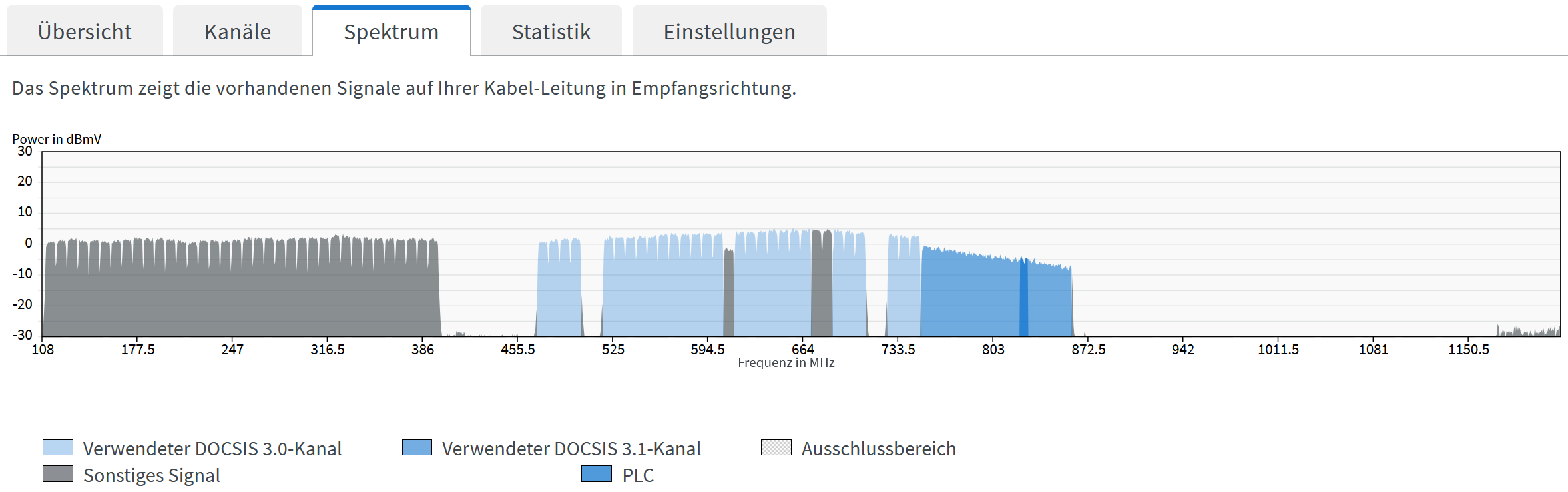

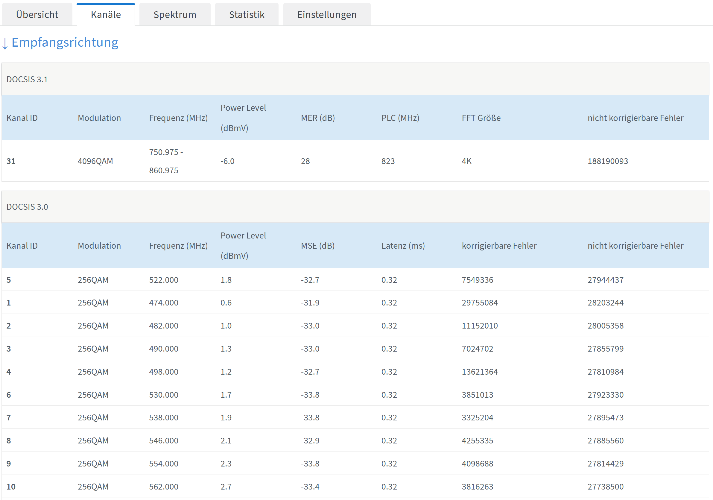

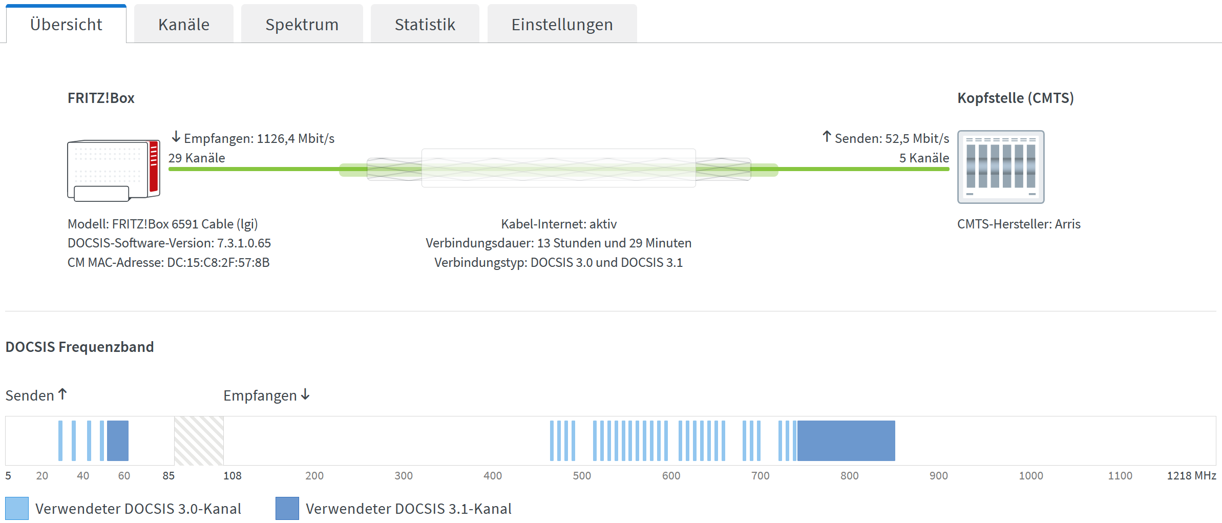

Ich poste erstmal ein paar Bilder vom Ist-Zustand wenn kein MoCa angeschlossen ist und probiere mal heute Nachmittag/Abend nochmal Bilder mit MoCa zu posten und ein paar bessere Aussagen zur Geschwindigkeit testen, werde auch mal Laptop per LAN an FritzBox mit/ohne MoCa testen um das möglichst gut einzuschränken wo, was, wie nicht richtig läuft.

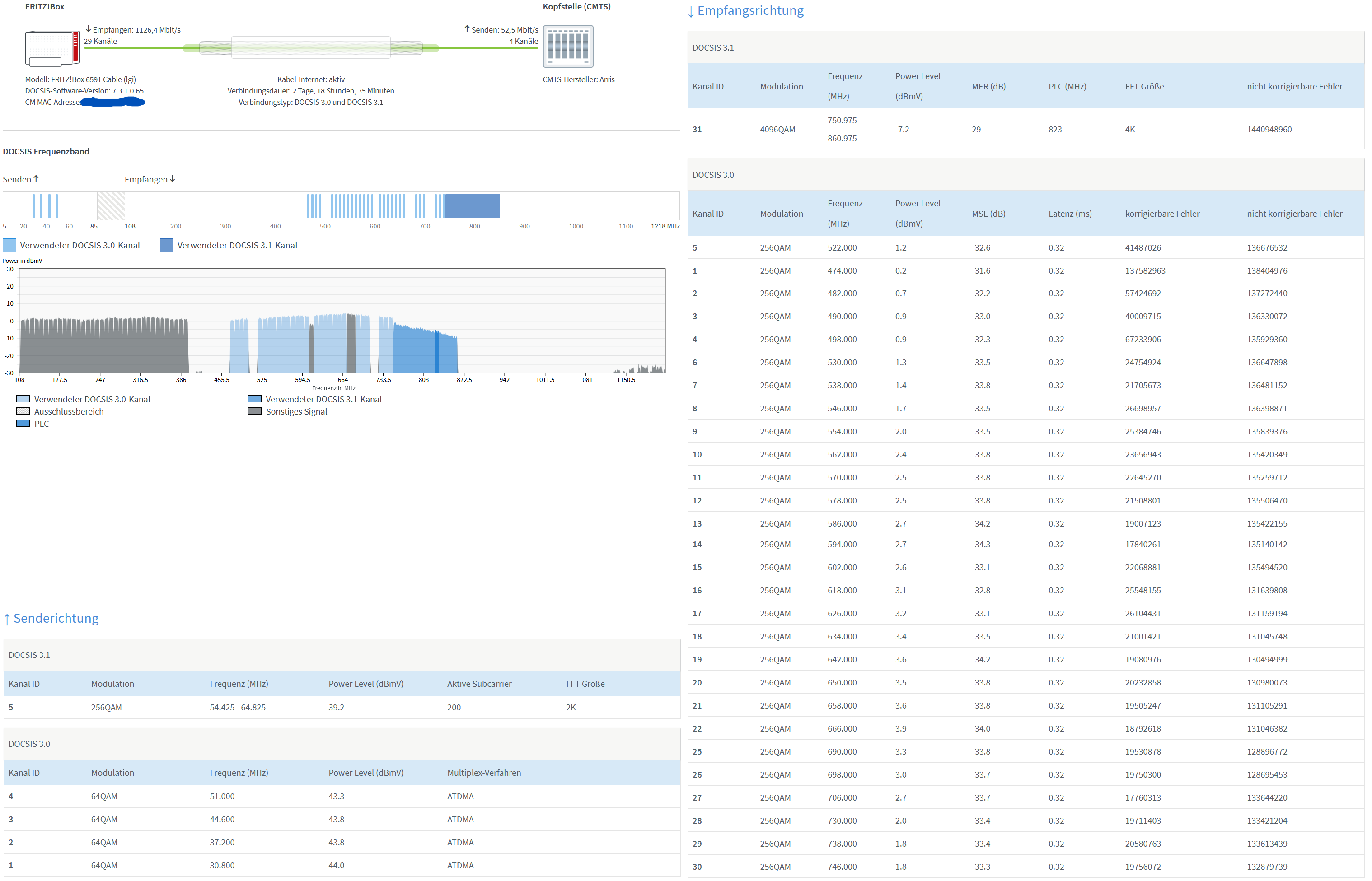

Kabelinformationen ohne MoCa (hoffe da sind verwertbare Infos bei):

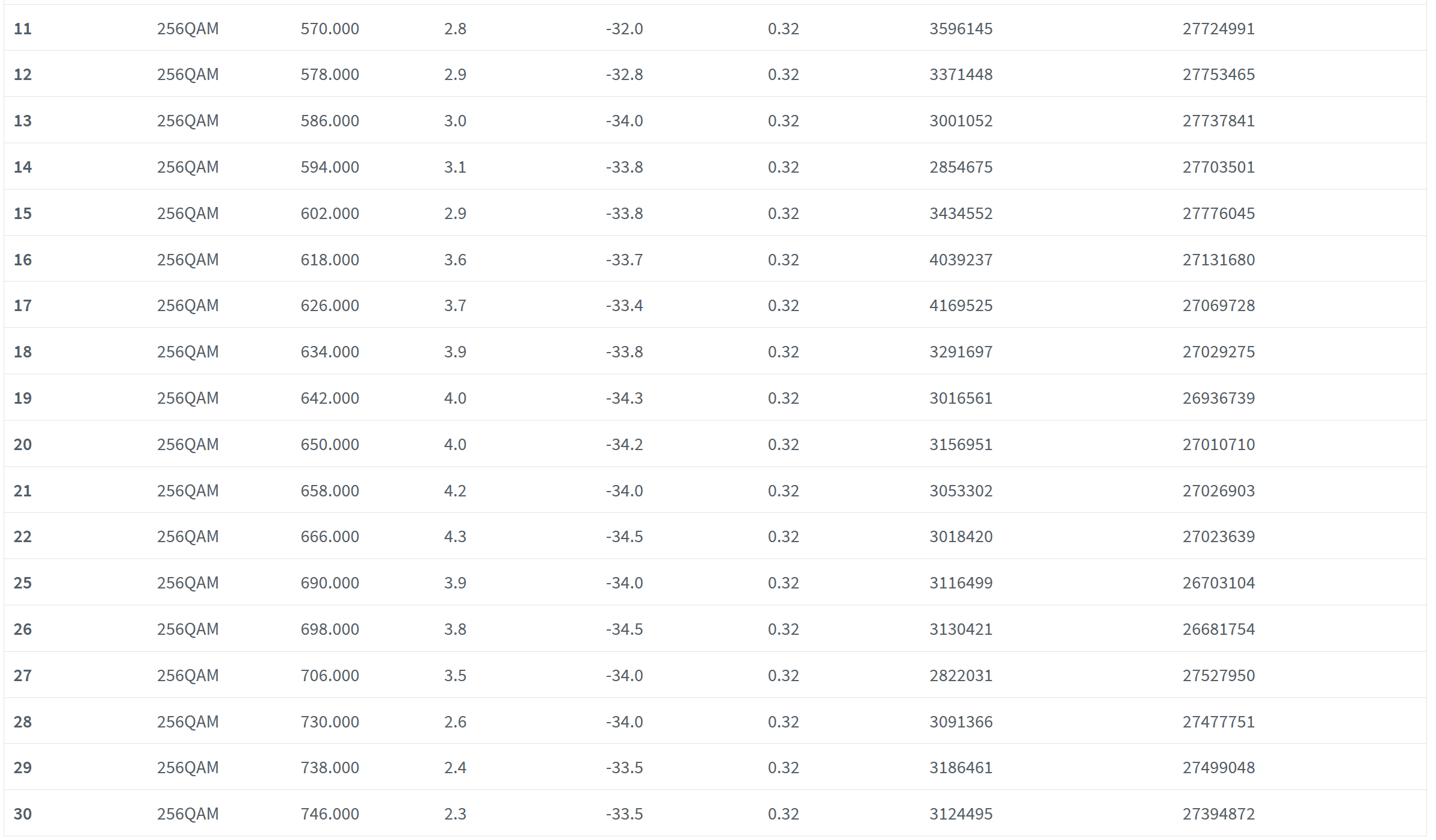

In Empfangsrichtung hast du auf einigen Kanälen grenzwertig niedrige MSE-Werte. Aber auch auf Kanälen mit besseren MSE-Werten hast du in meinen Augen ziemlich viele unkorrigierbare Fehler.
Ist quasi ne alte Betonplattenautobahn, du kannst zwar 100 fahren, merkst aber alle 10m das rumpeln über die Nahtstellen. Wenn sich jetzt die Platten auch noch heben wird das Fahren auf der Strecke unangenehm. Schaun wir mal wie die Werte sich beim Versuch entwickeln.

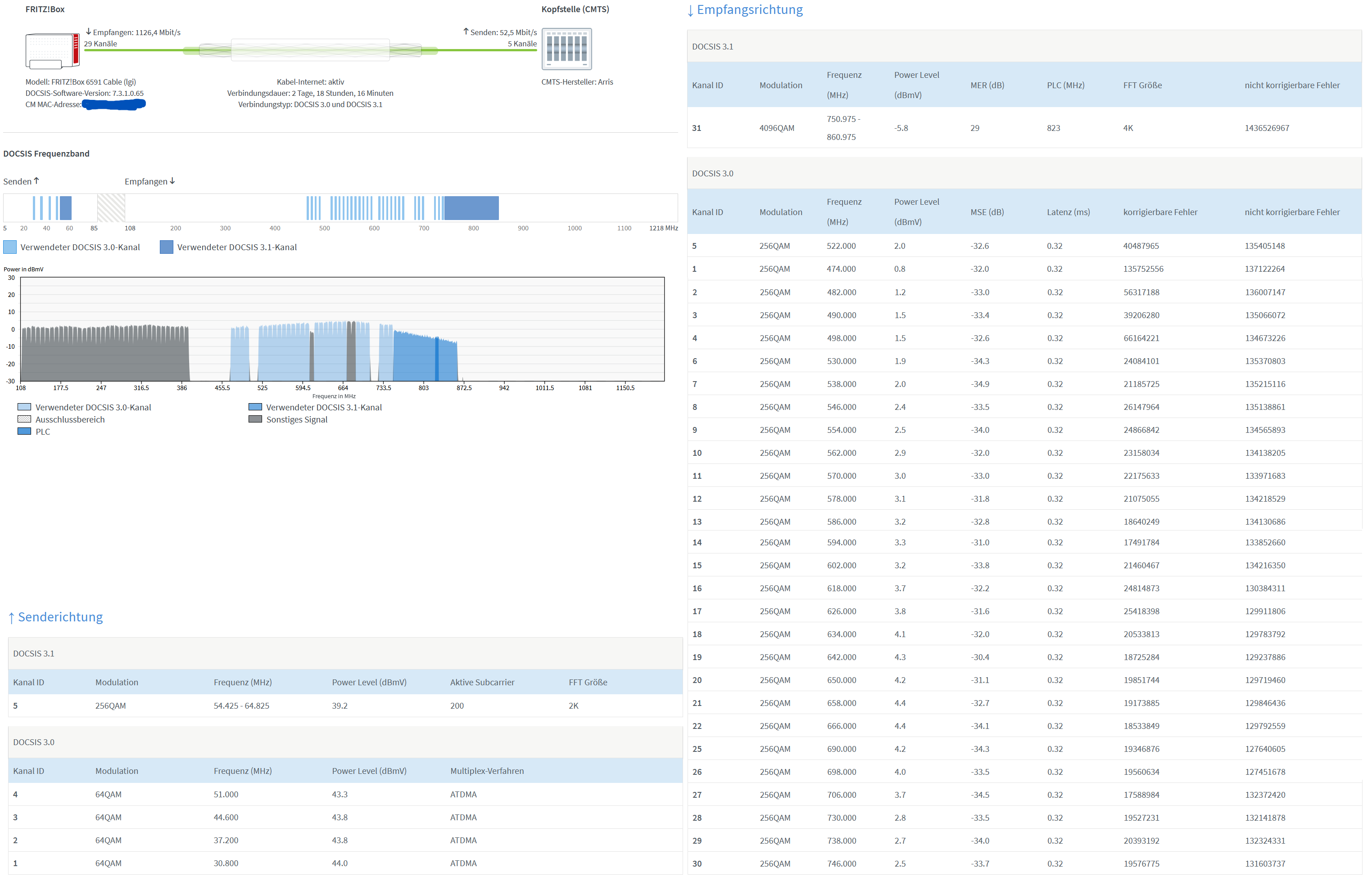

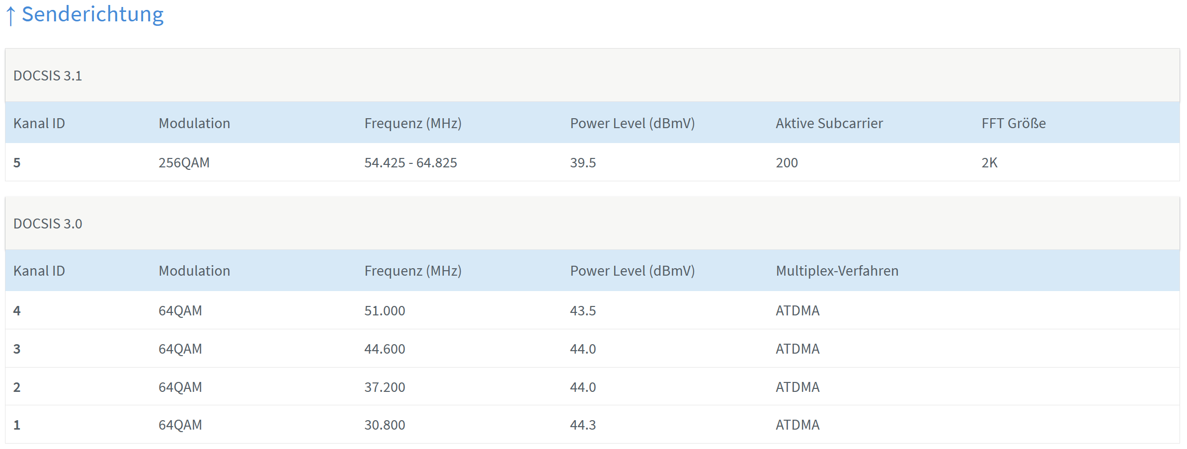

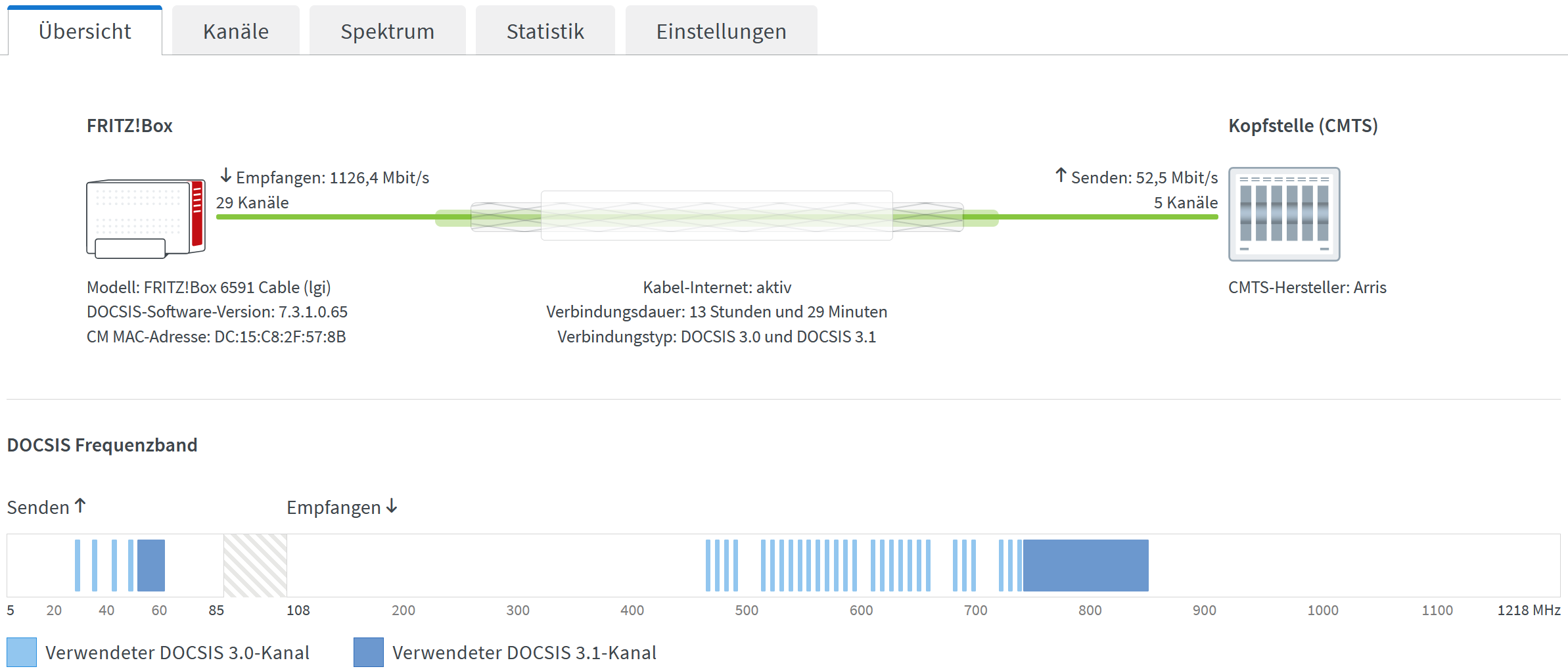

So ich hab gestern dann nochmal etwas Zeit gefunden alles nochmal etwas ordentlich zu dokumentieren. Ich werde auch nochmal die Bilder zum Ist-Zustand teilen. Ich hatte zum eingrenzen eines Fehlers auch mal die Verbindung zum DLAN von der FritzBox getrennt, einfach um auszuschließen, dass hier ggf. etwas falsch läuft. Also erstmal nochmal die Kabel-Informationen wenn MoCa nicht angeschlossen ist.
Als nächstes dann nochmal die FritzBox Daten wenn MoCa angeschlossen ist.

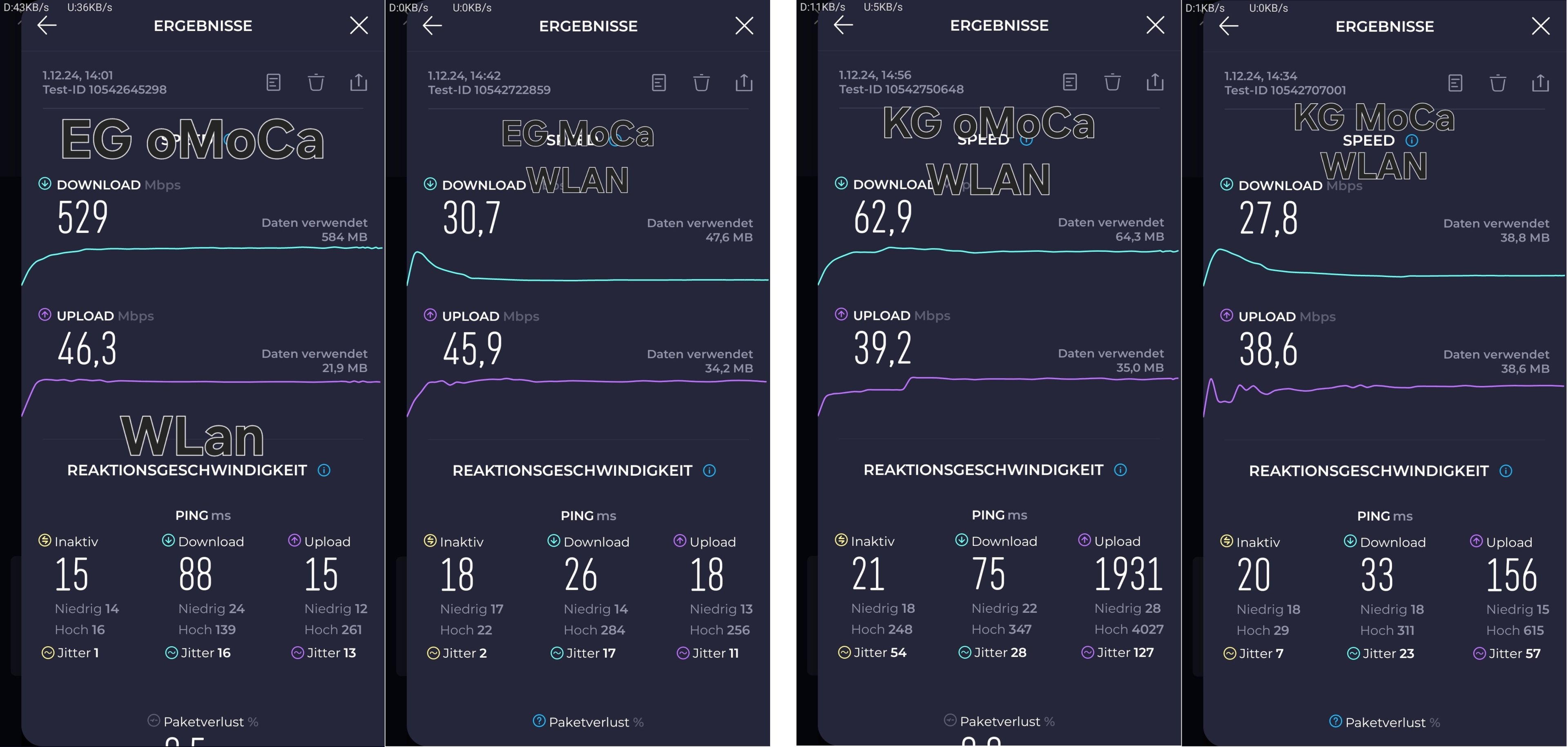

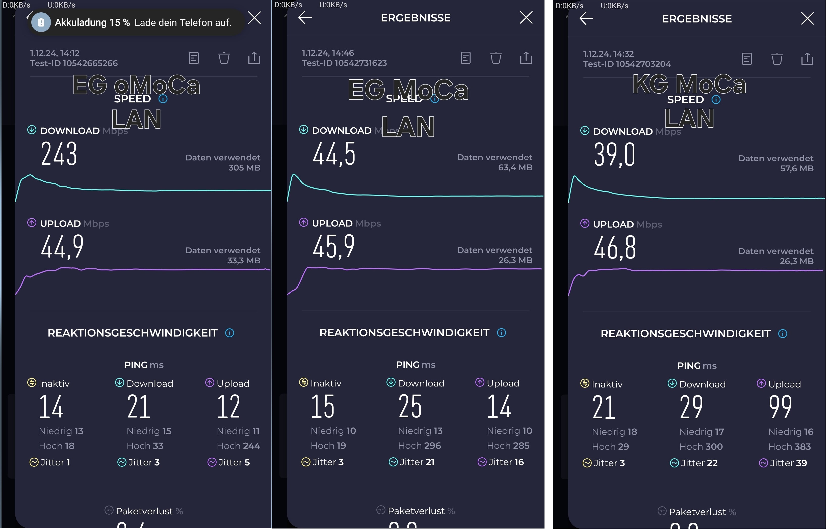

Dann habe ich eine kleine Reihe an Speedtests gemacht woran man nochmal gut sieht wie hier die Verbindung beeinträchtigt wird. Ich habe alle Tests am Handy gemacht, sowohl WLAN als auch LAN. Da ich am Laptop eh einen Adapter verwenden muss (war vorallem auf Mobil sein ausgelegt, entsprechend kleiner und dünn, kein fester LAN Anschluss), habe ich diesen einfach am Handy angeschlossen und für die LAN-Tests alle anderen Datenverbindungen deaktiviert. Dann erstmal die Ergebnisse für WLAN jeweils einmal mit bzw. ohne MoCa und jeweils im EG direkt neben der FritBox und im Keller
Und dann noch die LAN Ergebnisse, an sich genauso nur, dass es LAN ohne MoCa im Keller natürlich nicht gibt.
Was genau sind das für Werte? Habe ich hier selber 'ne Chance da was zu verbessern?
Sind von der Zahl seber her erstmal sehr viele. Habe mal eine kurze Googelsuche dazu bemüht und sieht so aus als wenn es schwer wäre hier selber was zu machen. Die meisten Probleme die gelöst werden konnten waren ein anderes Gerät oder, dass Techniker was korrigiert haben.

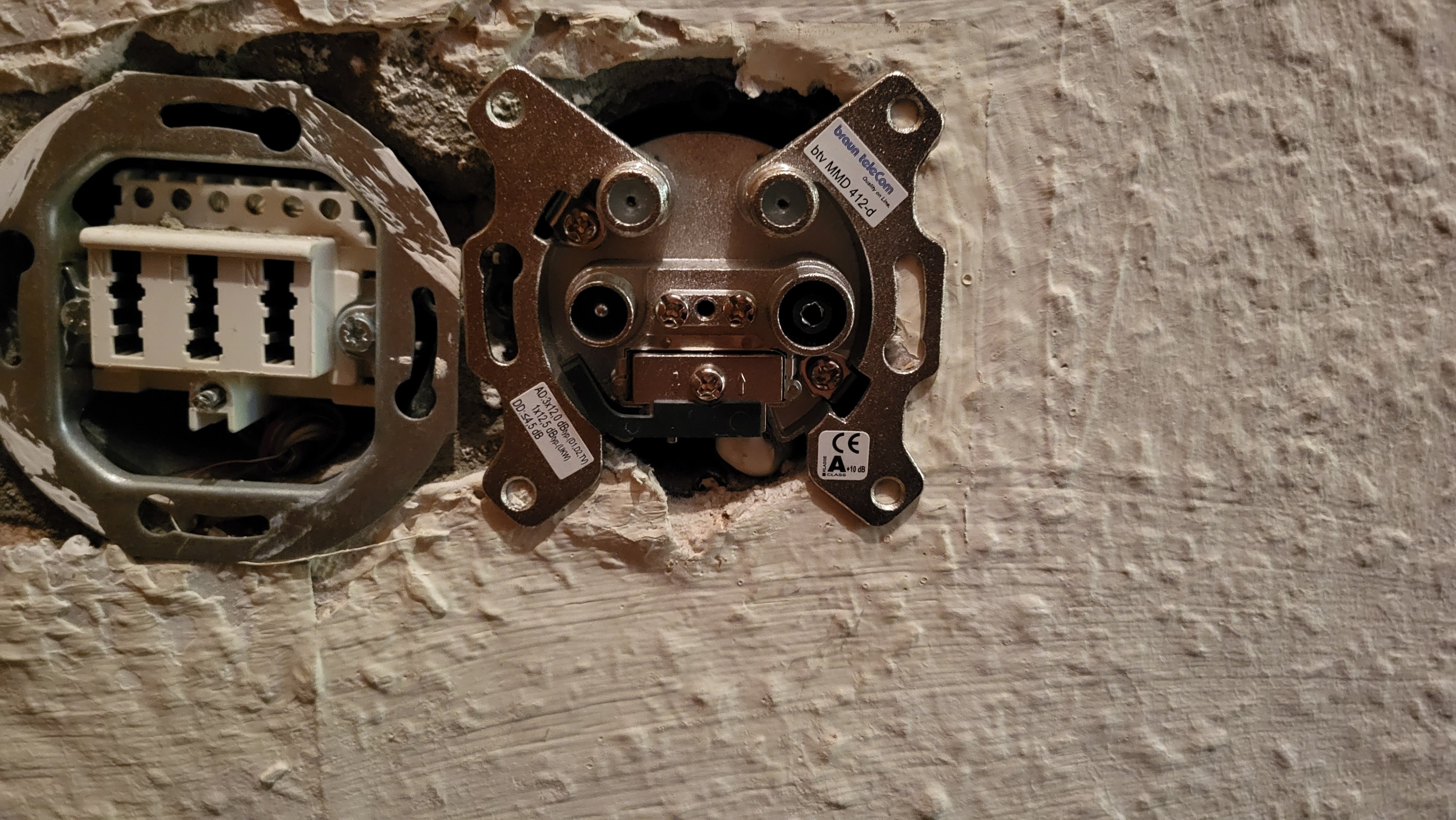

ich hoffe der Doppelpost ist in Ordnung, der letzte ist ja schon etwas her und ich wollte gerne auch noch eine neue Frage stellen, die dann hoffentlich auch sichtbar wird.

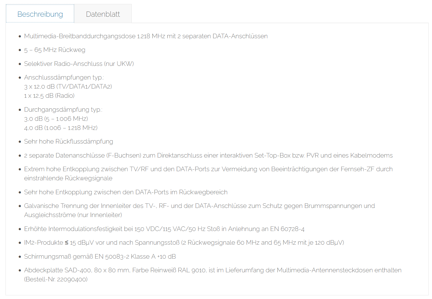

Ich hatte jetzt auch mal die Dose "freigelegt" um zu schauen ob diese vielleicht nicht geeignet ist, anbei ein Bild.
Ich habe dann mal die Typenbeschreibung "btv MMD 412-d" gegoogelt und habe auf der Herstellerseite (brauntelecom) detailierte Produktinformationen gefunden.
(Quelle: https://shop.brauntelecom.de/Koaxia...eckdosen/btv-MMD-412-d.html?isextsearch=alist)
Dabei ist mir aufgefallen, dass hier nur Frequenzten bis 1.218 MHz übertragen werden. Kann es sein, dass hier das Problem liegt, da dies ja nur einen kleinen Teil der Frequenzen die MoCa nutzt (1.125 - 1.675 MHz) abdeckt? Das würde vielleicht erklären warum zwar ein Signal zustande kommt aber eben nur sehr schwach. Wo ich selber aber dann nicht sicher bin ob das wirklich die Ursache des Problems ist ist, dass die MoCa-Geräte ja die volle Bruttoleistung vom 3.500 MBit/s empfangen (s. Post vom 28.11.2024). Kann es sein, dass bei nicht vollem Frequenzspektrum die Geräte untereinander die volle Leistung haben aber die Internetgeschwindigkeit dann eben nicht voll übertragen werden kann?
Die "ohneMoCA"-Werte vom 29.11. entsprechen den "mitMoCA"-Werten vom 02.12, die "ohneMoCA"-Werte vom 02.12. sind schlechter als die "ohneMoCA"-Werte vom 29.11.
Die Dosen sind explizit nur in diesem Bereich geprüft, wenn da das Problem liegen würde, würden sich die MoCA-Adapter mit einer geringeren Geschwindigkeit verbinden, aber nicht mit voller Leistung. Meine btv-Dosen sind bis 1.006 MHz geprüft und ich hab keine Probleme mit MoCA.
Meinst du ich habe das was vertauscht? Stehe sonst gerade aufm Schlauch was du damit meinst.
beni_fs schrieb:
MoCA-Adapter an der Fritz!Box ebenfalls über einen Diplexer anschließen.
Die Idee war sehr gut, damit konnte ich gestern immerhin einen Teilerfolg verzeichnen. Habs erstmal wahrscheinlich wieder falsch gemacht (den Diplexer hinter MoCa im EG angeschlossen) aber nach einigem hin und her probieren habe ich jetzt die Dose im EG an IN/OUT, im Band 1 die FritzBox und Band 2 den MoCa-Adapter (s. Bild) angeschlossen.
So bleibt das Internet jetzt stabil, habe die selben Ergebnisse mit LAN Adapter am Handy mit ca. 250-400 MBit/s und WLAN 500-550 MBit/s (als der Diplxer oben falsch angeschlossen war alles nur 80-100 MBit/s) mit und ohne angeschlossenem MoCa. Lediglich am 2. MoCa Adapter (zum Test im KG) ist das Internet noch gestört und hat nur 80-100 MBit/s. Allerdings war der 2. MoCa-Adapter jetzt im Keller auch über das T-Stück angeschlossen. Für mich sieht es fast so aus als wenn immer wenn irgendwie eine Vebrindung zum Straßenanschluss über die volle Frequenz zum einem der MoCa-Adapter besteht es zu Störungen kommt. Wäre es möglich, dass der Anschluss des 2. MoCa-Adapters mit einem 2. Diplexer hier die Lösung sein könnte? Dann würde ich nochmal einen bestellen in der Hoffnung, dass es dann funktioniert.
Entweder das, Zufall oder das ist die "natürliche" Schwankung an deinem Anschluss.
So wie du es auf dem Bild angeschlossen hast, ist es richtig. Band 2 = MoCA, Band 1 = Fritz/Internet, IN/OUT = beides zusammen.
So hatte ich es gemeint.

Das wäre, sobald es funktioniert, noch meine abschließende Frage gewesen: wo und was für ein PoE-Filter ich noch anschließen muss. Das hatte ich schon gelesen, dass sowas empfohlen wird da das auch ein Sicherheitsrisiko sein kann ohne PoE-Filter. Hört sich ja aber dann so an als wenn ich dann keinen mehr bräuchte wenn ich die 2 Diplexer verwende, ist das richtig?
MiWa3 schrieb:
Jap. Ein PoE-Filter ist ein Sperrfilter für die MoCa-Frequenzen. So bleiben deine Nutzdaten in deinem Netz (Nachbarn können sich nicht zufällig mit deinem MoCA-Netz verbinden, falls genug Signal bei denen ankäme), gleichzeitig werden eventuelle Geräusche von außen (Störungen) die du nicht haben möchtest abgeschwächt/weggefiltert. Ein Sat-Diplexer ist quasi ein T-Stück an dessen Ausgängen unterschiedliche Sperrfilter integriert sind. An der richtigen Stelle montiert, übernimmt ein Diplexer also auch die Aufgabe eines PoE-Filters.
goCoax schreibt, dass das Kabelmodem ebenfalls durch einen PoE-Filter abzuschirmen ist (hast du mit dem Diplexer jetzt quasi gemacht), wenn der Empfangsbereich des Modems über 1218 MHz hinausragt. Offiziell ist das bei keinem zertifziertem Modem der Fall, praktisch ist aber das Arris TG8441 als ein schützenswertes Opfer bekannt. Vielleicht reagiert die Fritz!Box ähnlich verschnupft.​
Guten Morgen,
ich wollte nochmal ein kleines Update geben. Am Dienstag kam der 2. Diplexer und ich hab mich abends direkt ran gemacht und angeschlossen, leider mit ernüchternem Ergebnis, da immernoch schwache Verbindung mit ca. 100-120 MBit/s (LAN am Handy).
Ich hab dann nochmal in Ruhe drüber geschlafen und gestern nochmal etwas recherchiert ob ich vielleicht was falsch angeschlossen habe oder das Problem vielleicht woanders liegt. Bin dann noch auf das EEE - Energy Efficient Ethernet bei Fritz gestoßen. Hier scheint es wohl mit manchen an LAN angeschlossenen Geräten Probleme (z.B. Switch) mit so automatischen Energiesparkram zu kommen.
Also gestern abend nochmal alles angeschlossen, EEE aus, leider auch nicht geholfen. Zudem nochmal gecheckt ob LAN Anschlüsse nicht im Eco-Modus sind, waren sie nicht, direkt an der Fritz kamen ja auch ~ 200 MBit/s hätte also nicht sein können, aber man weiß ja nie lieber mal nachgucken. Als ich dann nochmal die Bilder durchgeguckt hatte wie alles angeschlossen ist etc. fiel mir nochmal das LAN-Kabel am Moca 1-EG ins Auge (das von GoCoax mitgelieferte) und hab mir das mal angeschaut, ein nicht abgeschirmtes Cat5e UTP. Auch mal das für MoCa-2 angeschaut, hier hatte ich das von der Fritz mitgelieferte dran, ein Cat5e STP, also immerhin etwas abgeschirmt. Einfach um auf nummer sicher zu gehen noch 2 rumliegende Cat8 rausgekrammt die ich für DLAN geholt hatte um da kein Bottleneck zu haben (ich weiß etwas overkill) und siehe da am Handy kommt im KG das selbe an wie direkt an der FritzBox, endlich!!!
Also schnell Kabel für die gewünschte Buchse im 1.OG ausfindig gemacht, alles oben angeschlossen Tablet (S10+) mit selben LAN-Adapter dran und wahnsinn 940+ Down / 40+ Up MBit/s kommen an! USB-C vom Handy S21-FE lässt also scheinbar nicht genügend durch, deswegen war LAN auch immer langsamer als WLAN direkt an der FritzBox. PC angeschlossen, hier das selbe Ergebnis 940+ Down / 40+ Up MBit/s. Um den Fehler genauer einzugrenzen habe ich dann mal am MoCa im 1.OG das nicht abgeschirmte Kabel dran gepackt und Vebrindung immernoch top. Also war abschließend wohl das ungeschirmte Kabel am Anschluss EG an der FritzBox das Problem. Irgendwas da unten, ob die Mehrfachsteckdose, Telefon, FirtzBox selber oder wer weiß was genau scheint hier massiv das LAN-Kabel und so die Einspeisung gestört zu haben.
Vielen dank für die viele Hilfe, Geduld und tollen Erklärungen, vorallem an beni_fs!
