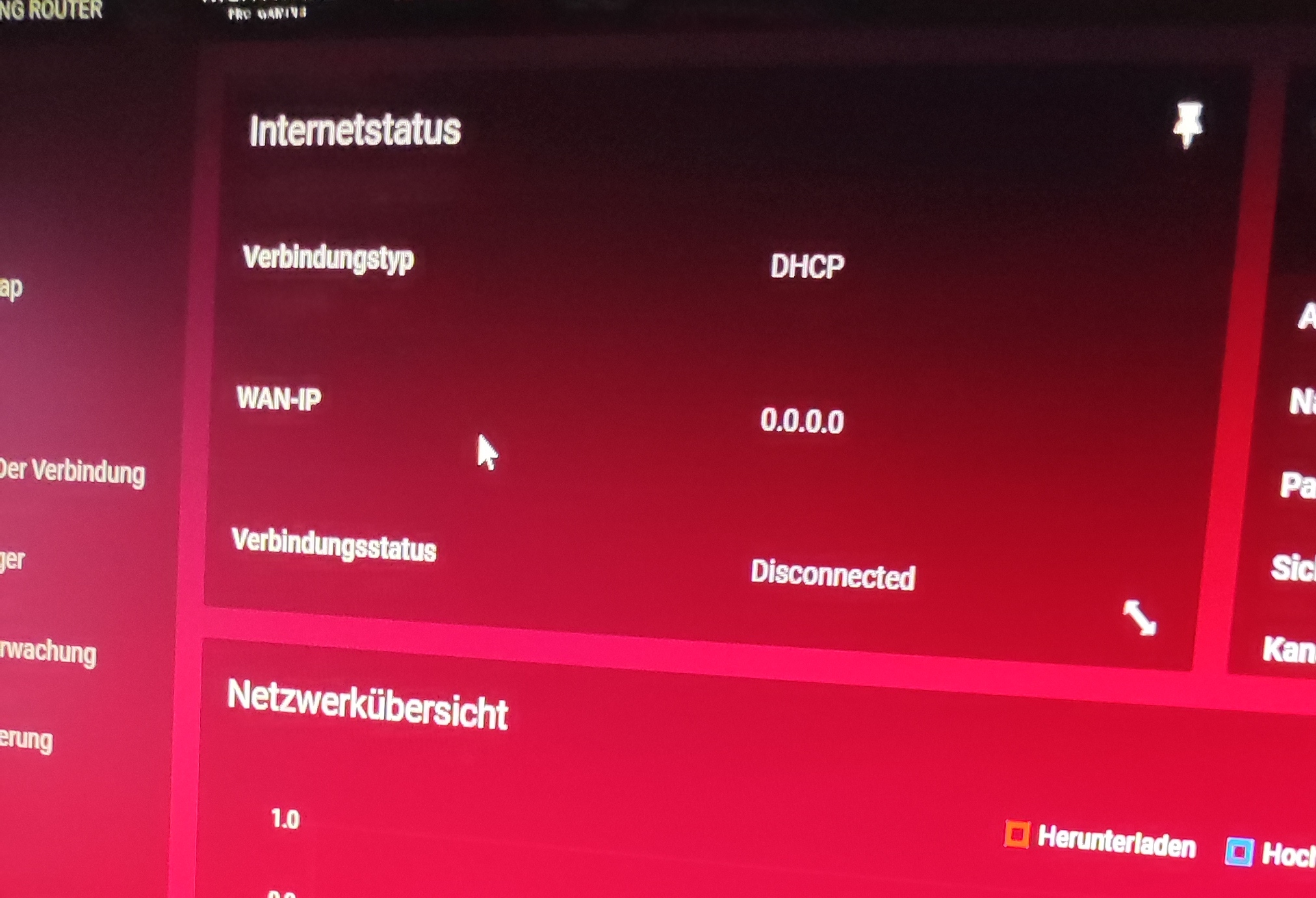

Wie oben beschrieben, habe ich den Edgerouter-4 an der VF Station angeschlossen, per LAN an eth0.
In eth1 habe ich den Edge mit dem xr-500 verbunden. Aber ich kriege kein Internet
Wahrscheinlich muss ich bei dem Edgerouter irgendwas einstellen, aber keine Ahnung was.

Und wie oben beschrieben kommt es darauf an wie der XR500 am ER4 angeschlossen ist. Bitte lies die Beiträge auch und versuche, sie zu verstehen.

Da liegt der Knackpunkt. Wenn du am ER4 in dieser Konstellation den DHCP-Server ausschaltest, musst du am WAN-Port des XR500 eine statische IP im Subnetz von eth1 konfigurieren - oder du machst den DHCP-Server am ER4 wieder an und der XR500 kann sich am WAN automatisch eine IP vom ER4 abholen. Dieser DHCP hat dann nichts mit dem Heimnetzwerk zu tun, sondern ist ausschließlich für das Netzwerk zwischen ER4 und XR500 zuständig, also effektiv nur für einen einzigen Client, den XR500.

Danke, habe ich jetzt soweit verstanden.
Jetzt habe ich Internet, aber nurnoch statt 500MB Download, 50MB Download? Der Upload ist gleich geblieben bei 50MB
Hast du QoS im ER4 schon aktiviert? Wenn ja, erstmal ohne testen. Gegebenenfalls auch mal einen PC/Laptop direkt am ER4 anschließen, also entweder mittels Switch an eth1 oder direkt an eth1, und damit testen.
