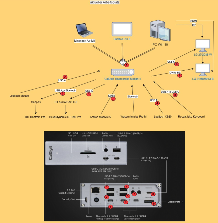

Ich nutze derzeit intensiv die Caldigit TS4 Dockingstation, allerdings ist sie nur mit USB 3.2 an mein Mainboard angebunden, da mein aktuelles System keinen TB4-Anschluss nativ unterstützt (siehe Screenshot).
Funktional ist soweit alles in Ordnung – mit Ausnahme des Audiosignals, das ich per Bluetooth vom Mainboard an den Verstärker übertrage.

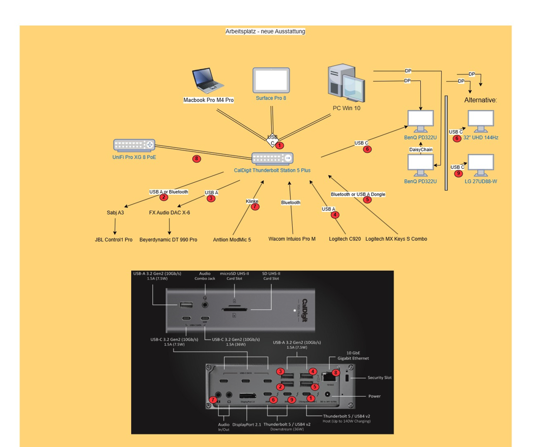

  • Bei einer künftigen Umstellung auf 10 Gbit LAN plane ich, die TS4 durch die Caldigit TS5+ zu ersetzen.
  • Im regulären Desktop-Betrieb sollte die Bandbreite kein Engpass sein, da Bildsignale direkt per DisplayPort-Kabel von der GPU kommen.
  • Bei der Nutzung mit Surface oder Mac in Kombination mit hochauflösenden Monitoren müsste ggf. die Bildwiederholrate reduziert werden, wenn die TS4/TS5+ Verbindung mit den Geräten am Limit läuft.
