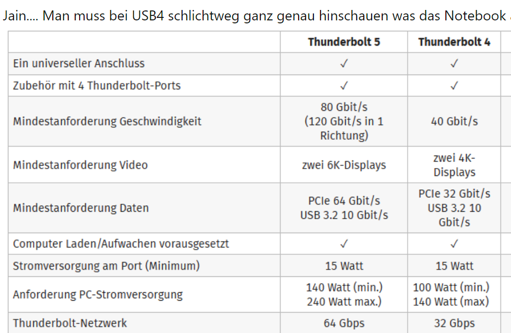

Jain.... Man muss bei USB4 schlichtweg ganz genau hinschauen was das Notebook an dem Anschluss kann.
https://www.computerbase.de/news/pc...l-will-das-perfekte-usb-4-0-v2-liefern.85439/
Reaktionen: Burfi, nutrix, VmaxGunni und eine weitere Person

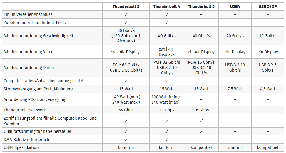

TB4 und TB5 sind Implementierungen von und Zertifizierungen für USB4. Das ist also immer 100% USB4.
Ganz allgemein ist der Raum an möglichen Features bei alledem riesig, auch bei TB4 und TB5 sollte man sich die Details ansehen, was denn ein Port nun kann oder nicht.
TB4 hat einfach nur höhere Mindestfeatures als USB4. Und dann werden die Begriffe halt auch noch falsch verwendet. USB4 ist eine Protokollfamile, wie USB3. Das gibt es in vielen Geschwindigkeiten. TB4 ist USB4 mit 40G + weitere Mindestanforderungen.
Also technisch ist die mindestgeschwindigkeit von USb4 20G, aber die meisten Hersteller und Leute meinen einfach 40G damit. Das ist also etwas wofür Techreviewer eigentlich die Hersteller anschreien sollten.
Aber in der Praxis: Es gibt sehr weniger USB4 Host Controller. Die sind bisher fast alle so gebaut dass sie mindestens TB4 Funktionsumfang erreichen. Insbesondere das was AMD gebaut hat. Das was AMD in die CPU eingebaut hat erfüllt die TB4 Mindestanforderungen. Deshalb gibt es jetzt auch ein paar AMD Notebooks (Thinkpad T14, HP Elitebook X G1a) die TB4 Zertifiziert sind.
Zur Kompatibilität: USB4 ist komplex und sehr viele Hersteller vermasseln es an irgendeiner Ecke. Die Zertifizierung hilft da aber gar nicht. Denn mein TB4 Zertifizierter Monitor mit TB4 Zertifiziertem (AMD) Notebook wollten nicht miteinander arbeiten. Nach 5 Monaten haben beide Firmware Updates bekommen und es geht so wie es sollte. Während mein altes Intel Notebook auf anhieb ging. Hier bringt die TB4 Zertifzierung also erstmal nichts.
Speziell für Windows Hosts verlangt Windows TB3 Support von allen USB4 Ports. Deshalb baut niemand Controller die das nicht können, auch wenn USB4 es hier erlauben würde. Das passiert nur auf Geräte Seite.
Also wenn du checken willst: du willst eine Bestätigung das es 40G (oder 80G ist) nicht 20G, wenn sie keine Geschwindigkeit nennen. Ist zwar meist Blödheit und alle Controller sind mindestens 40G, aber die Mainboards und Designs werden günstiger wenn man da spart und den Controller auf die Hälfte drosselt, deshalb gibt es da ein paar seltene Spezialfälle.
Und dann geht es um den Support von Bildschirmen: Bisher können nur die alten Apple Hosts nicht die Mindestanforderungen von TB4 erfüllen was Bildschirme angeht (2x 4xHBR2, HBR3+DSC Support). Der Rest liegt auf oder über TB4 Anforderungen, auch bei AMD und Qualcomm.
Notebooks die gar nicht geladen werden können via USB4 Port sind sehr selten geworden. Da hilft TB4's Zwang zum Laden mit der gleichen Leistung wie das original Netzteil (wenn unter 100W) nicht mehr viel.
Und ansonsten ist TB4 schon das Minimum was überhaupt verbaut wird. Quasi niemand in Notebooks verbaut weniger PCIe Bandbreite als das TB4 Minimum. In der Praxis bieten die meisten Geräte da wesentlich mehr als das Minimum. Und an USB3 verlangt TB4 sowieso nur das Minimum. Hier bieten aktuelle Intel Notebooks halt schon USB3 20G, während AMD Notebooks noch bei 10G stecken geblieben sind.
DP Geschwindigkeiten sind auch sehr individuell. Aber gibt keinen der weniger als HBR3 bietet mit 40G USB4 Ports.
Und zB auch die TB3 Rückwärtskompatibilität geht auch Intel langsam killen. Die neuen TB5 Docks gehen zB nicht mehr an alten TB3 Hosts (nur TB3 Peripherie geht noch weiterhin). Da gibt sich Intel also eh Mühe einen vermeintlich kompatibleren Eindruck zu vermitteln, als TB4 und TB5 tatsächlich garantieren.
TL;DR;
TB4 Port =
  • USB4 40G
  • mind. DP HBR3+DSC Support (Gibt Hosts mit UHBR10 und UHBR20 Support unter dem TB4 Namen. AMD hat auch bei den neuesten Platformen mind. UHBR10. Achtung: nur Nativ, nicht als Tunnel. Tunnel sind fast alle noch HBR3. max)
  • mind. 2 DP Tunnel (gibt schon welche mit 3 DP Tunneln von Intel)
  • mind. 32 GBit/s PCIe (haben alle in die CPU eingebauten USB4 Controller eh, also nicht speziell. Nur externe Controller in Desktops die nur mit 2 Lanes wegen Lane-Sharing angebunden sind unterbieten das. Die aktuellen Controller von AMD und Intel können eher ~38 Gbit/s pro Port)
  • USB3 10G (aktuelle Intel CPUs + ASM4242 haben USB3 20G)
  • Wenn Notebook und Original-Netzteil 100W oder weniger, dann Aufladen mit selber Leistung an mind. 1 TB4 Port
  • 15 Power Output (für 1 Port aus einer Gruppe an 4 auf einmal der Rest macht nur 7.5W). Auch geschenkt, hat quasi jeder USB4 Host für die TB3 Kompatibilität sowieso schon
  • TB3 Kompatibel: geschenkt, gibt keinen USB4 Host ohne
TB5 Port (zusätzlich zu TB4 Anforderungen) =
  • USB4 80G
  • mind. 64 Gbit/s PCIe
  • Ladevorschrift für Notebooks gilt bis 140W hoch anstatt 100W
Alles andere was für TB5 beworben wird ist semi-falsch. Die USB3 20G die die meisten haben oder UHBR10 und UHBR20 Support und 3 DP Tunnel sind komplett Optional und Apple hat das meiste davon auch zB nicht.

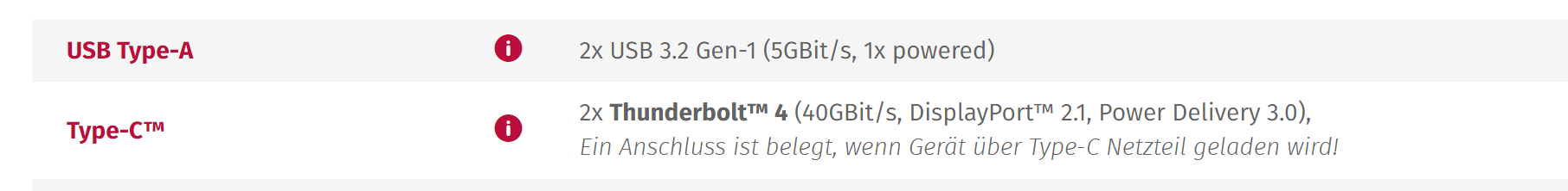

Ich probiere es dann mal mit einem Revodok Max 213 an meinem AMD-T14s Gen6...
Bei den T14 / T14s war ich mir nicht mehr sicher - je nach Site steht mal USB 4 (40Gbit) und mal USB 4 (Thunderbolt 4) als Spezifikation dran - zumindest war ich mir da sicher, USB 4 wird das Teil wohl haben.
Weil eines der ersten AMD Notebooks mit TB4 Zertifizierung. Aber die Leute die die Zusammenhänge nicht verstehen sind es dummerweise gewohnt bei Intel von TB4 und bei AMD von USB4 zu sprechen, obwohl es schwachsinnig ist und sie einfach bei beidem von USB4 40G mit 2 DP Tunneln (HBR3) und maximalem PCIe und TB3 sprechen sollten, schon die ganze Zeit. Nur die Intel Notebooks hatten meistens Thunderbolt Logos drauf. Genau wie Intel mit "Evo" eine Premium Marke hat, was aber nicht heißt dass ein Notebook ohne nicht genauso gut oder besser sein könnte. Insbesondere wenn es Geld Kostet und auch Einschränkungen bringt das Gerät Evo zertifizieren zu lassen und nur für Intel Geräte erlaubt war.
Im Zweifel das Datenblatt nehmen, das fällt in diesem Fall sehr detailliert aus, wie es sich für ein Business Notebook gehört.
