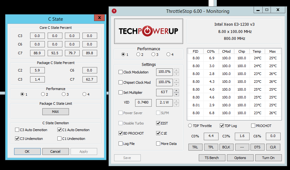

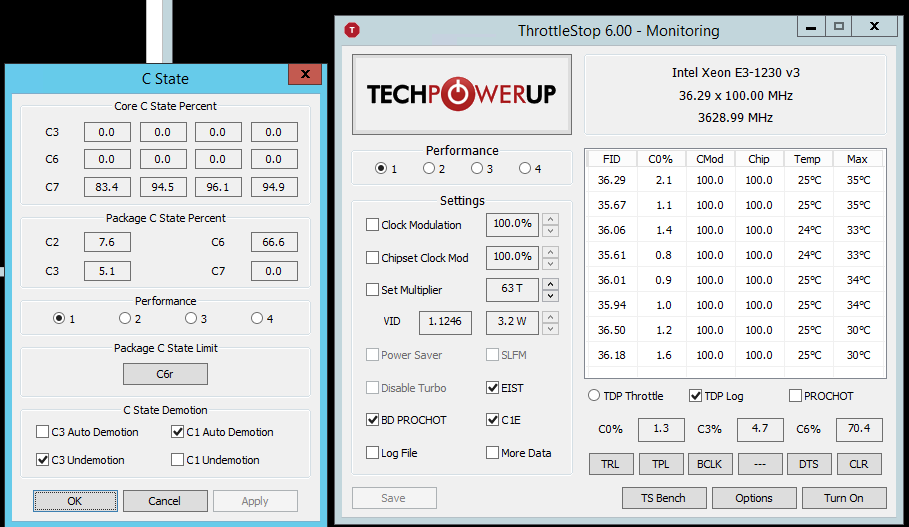

Der Server läuft im Energiesparmodus (hat nicht extrem viel gebracht - war nämlich vorher auf Höchstleistung) [3]

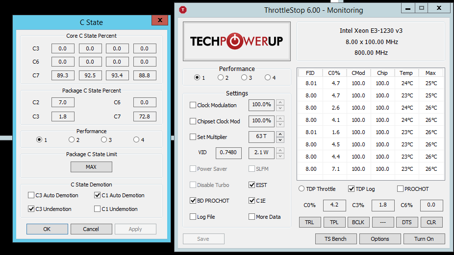

[3]Vor und nach dem Energiesparmodus: 20150527_ServerThrottleStop.png20150526_ServerThrottleStop.png
