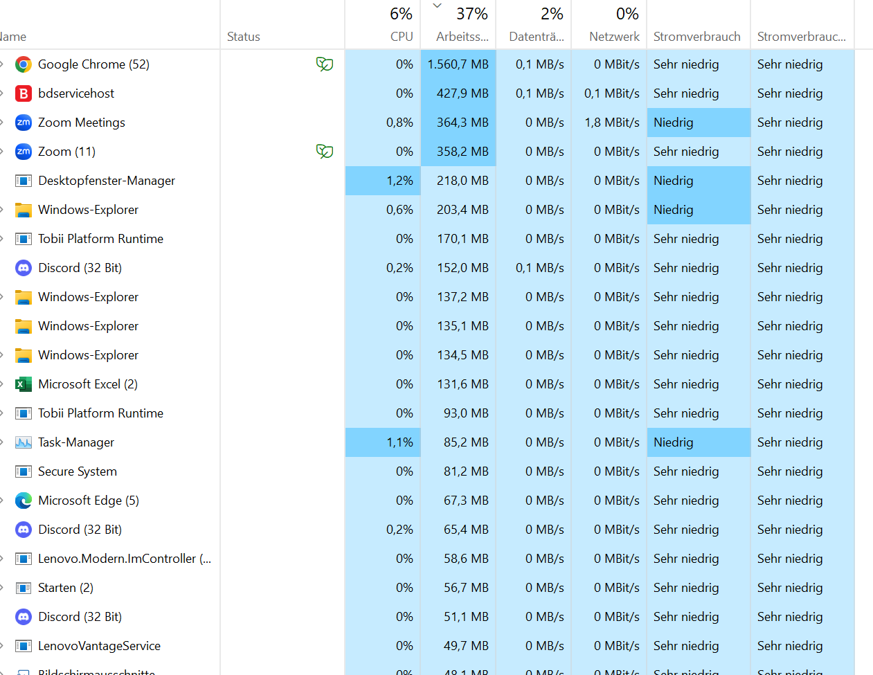

Ich habe jetzt alles andere im Boot aus. Grafikkarte, Stromsparmodus an meinem Laptop aktiviert. Dennoch komme ich auf 7,7 Ampere Verbrauch. Meinen Taskmanager habe ich auch einmal fotografiert. Im Boot ist dazwischen ein Inverter geschaltet der von 12v auf 220 V die Spannung wechselt (vom Prinzip her das selbe wie auf dem Bild). Den Laptop habe ich dann an der 220 v Steckdose. Der Inverter verbraucht natürlich auch noch davon (aber nicht mehr als 0,5 a). Aber der Verbrauch ist dennoch insgesamt hoch.
Der Task Manager ist gut um zu sehen, welche Prozesse wie viel Auslastung erzeugen.
Aber zum Zwecke des Energieverbrauchs komplett wertlos. Der Tab "Energieverbrauch" ist auch so dermaßen wertlos, den hätte Microsoft weglassen können.
