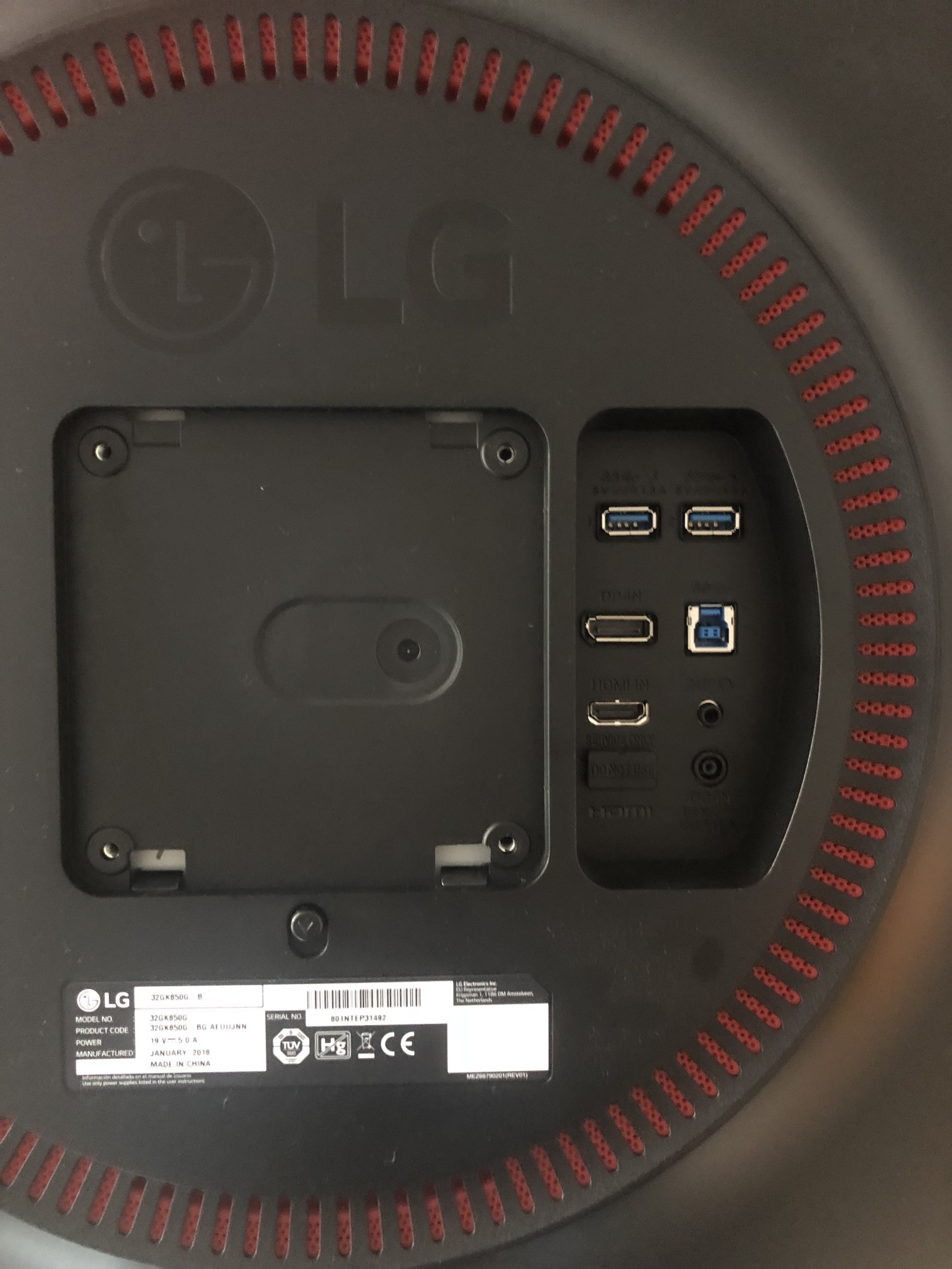

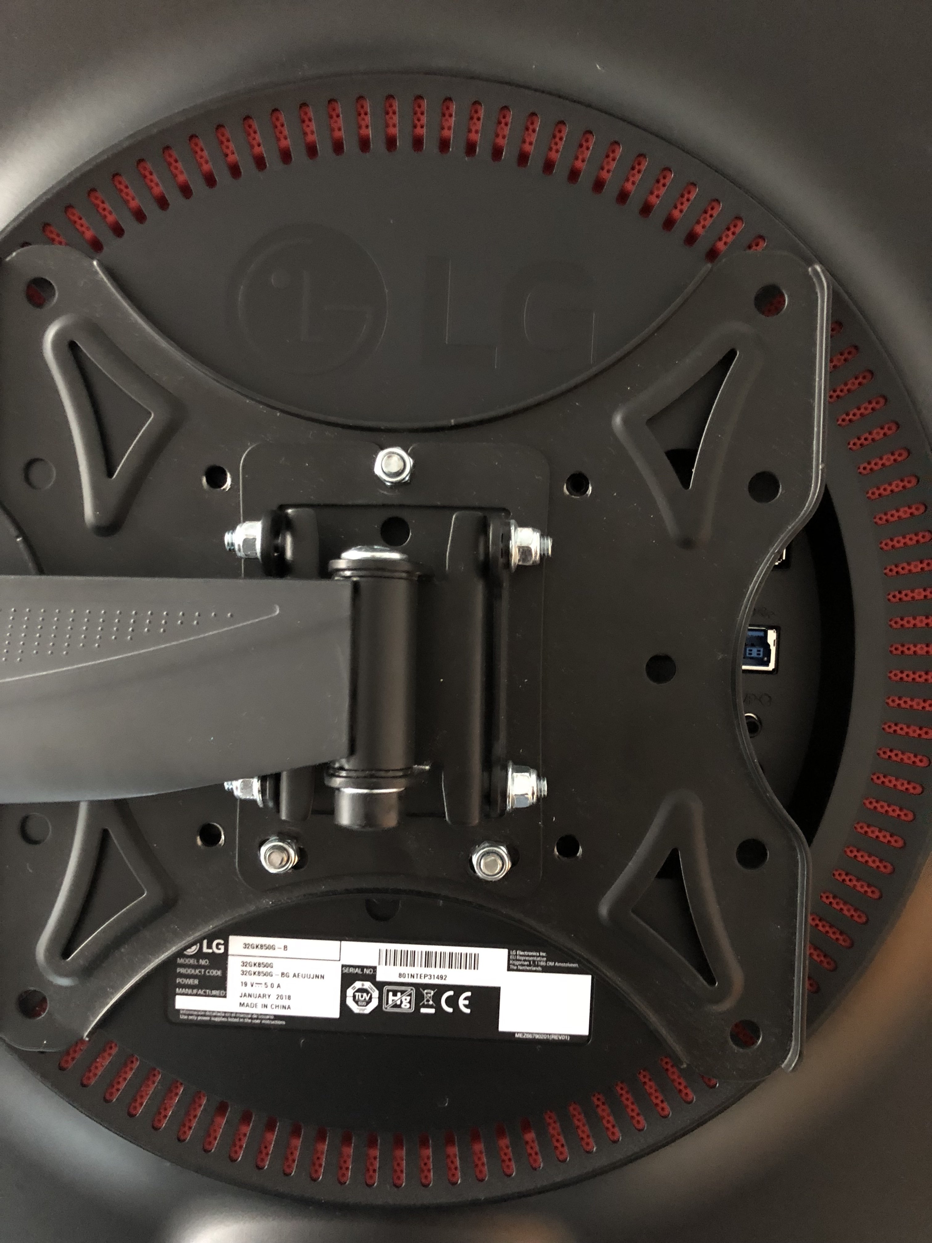

Hi Zusammen,
ich habe den LG 32KG850-G seit ein paar Tagen und möchte ihn nun an die Wand hängen.
Die Anschlüsse für die Kabel sind hinten am Monitor weshalb ich keine Ahnung habe wie ich die Halterung anbringen soll da die Anschlüsse doch verdeckt werden...
Ich habe 2 Fotos gemacht und hänge sie an. Wäre super wenn mir von Euch jemand helfen könnte :-)
Danke und viele Grüße
Torben

Gibts da keine schmalere Adapterplatte für die Halterung? Bzw. kann man die Platte vll. um 90 Grad drehen? Welcher Monitorarm ist das denn konkret?
Deine Halterung ist auch für größere VESA Normen geeignet und daher zu groß.
Miss den Lochabstand und besorg dir eine andere Halterung.
Alternativ Kabel mit abgewinkeln Steckern, wenn die Mulde der Anschlüsse das hergibt.
Moin,
ich würde sagen: Falsche Halterung!
Deine Wandhalterung ist universell, der Monitor unterstützt aber nur 100x100mm.
... alternativ könntest du den rechten Flügel wegflexen, so das die Anschlüsse frei sind.
Ist aber auch eine ungünstige Position der Anschlüsse.
Ahhh Mist, Ok :-) dachte die universellen funktionieren dann auch bei jedem Monitor.
Danke @blöderidiot für den Link, werde die Halterung wohl dann gleich bestellen.
