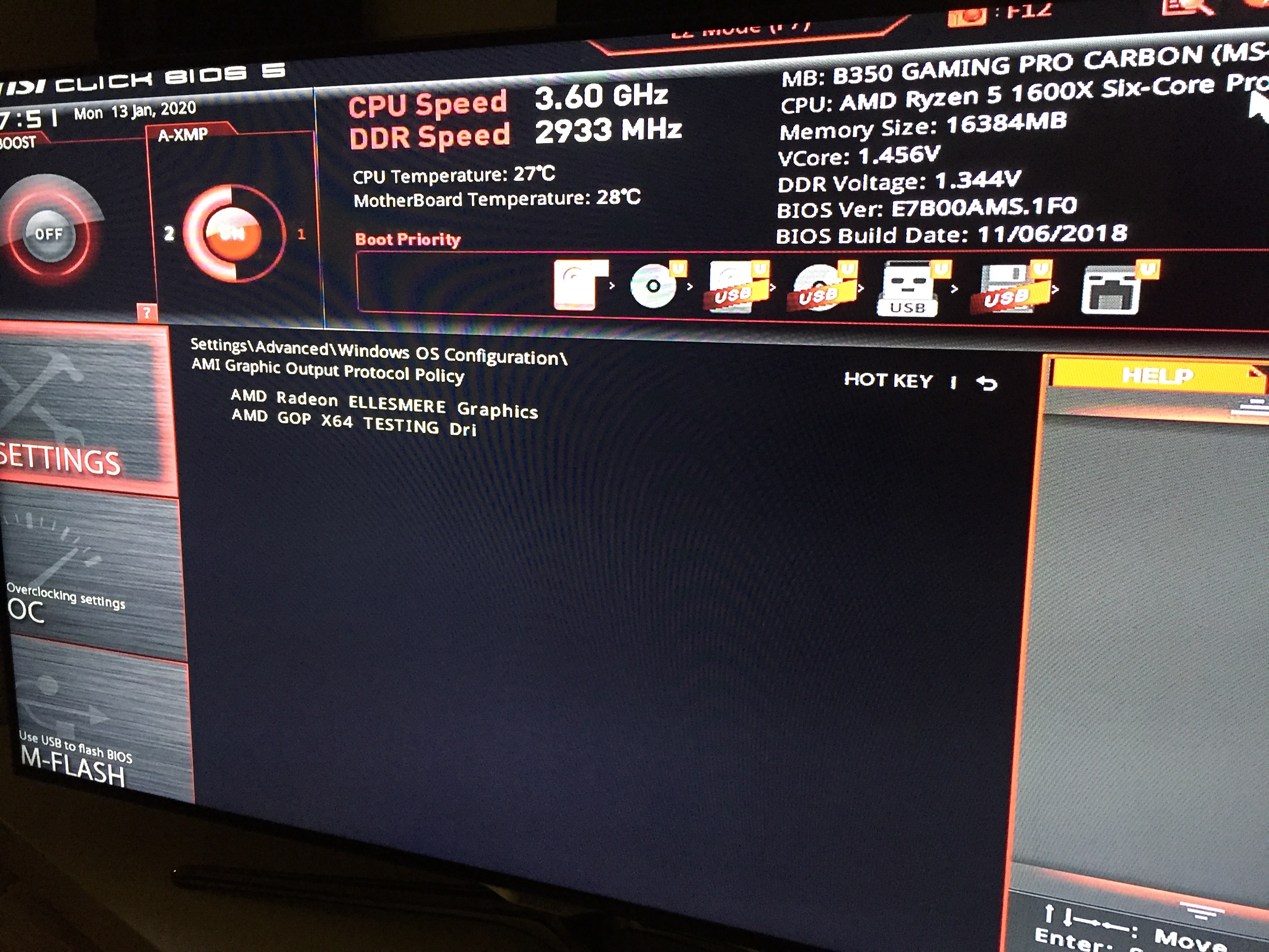

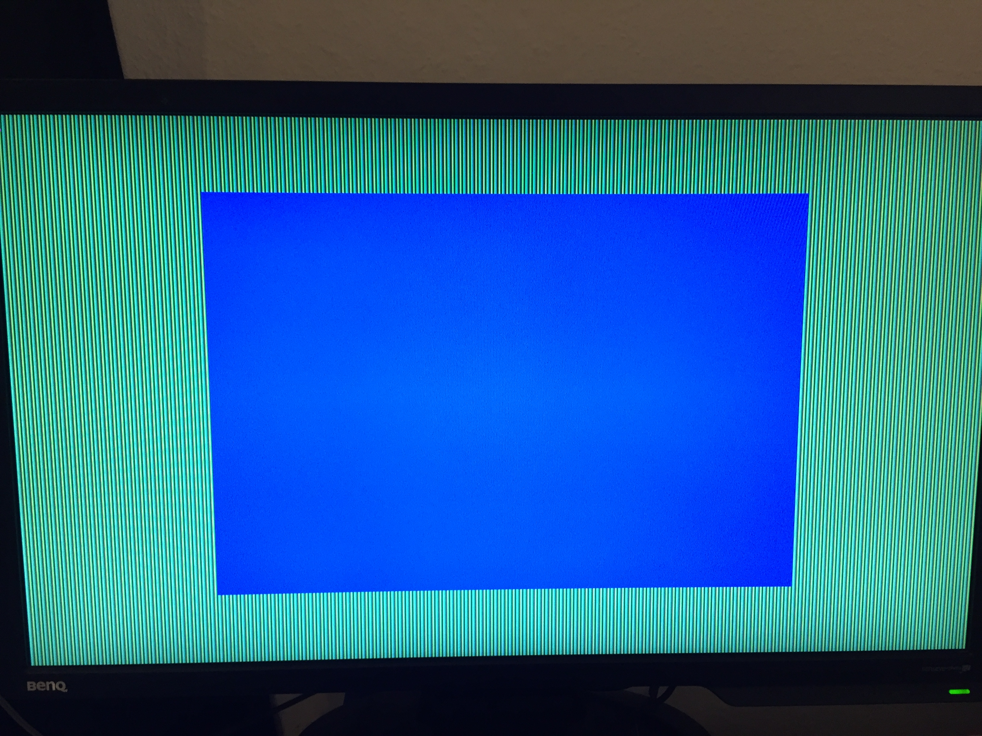

Habe nun im Internet gelesen, dass es hilft da den CSM Modus auf Disabled bzw. Auto zu stellen(Bei MSI heißt es WQHL Support). Das hat auch gottseidank geholfen, aber leider zeigt mein Monitor jetzt komische Artefakte beim booten auf und hat einen anderen Boot-Screen.
Weiß jemand woran das liegen könnte und kann mir helfen da was einzustellen?

Edit: Das Problem mit dem Artefakt bleibt bei angeschaltetem Win10 WHQL Support im bios bestehen! Was mir auch aufgefallen ist, ist das bei den Einstellungen im bios steht: AMD GOP testing drivers und keine normale Versionsnummer drinsteht
Ist der pc per hdmi am Fernseher angeschlossen gibt es diese Probleme nicht. Der Rest funktioniert auch alles wie gehabt, nur stört mich das Artefakt beim booten.
Gibt es eine Lösung?
