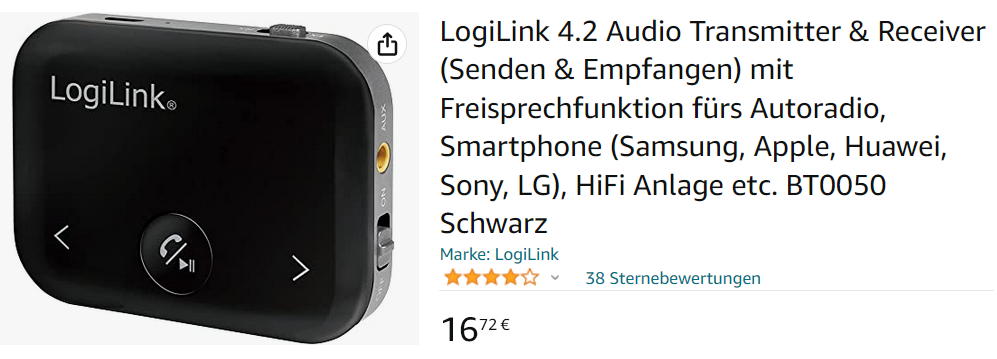

Ja gut aber das wäre nicht so problematisch wenn ich die Kopfhörer anhabe und es damit regeln kann, nur wie bekomme ich es hin Bluetooth Kopfhörer mit einem Monitor zu koppeln?
Du kannst so etwas am Monitor anschließen
Wie gut das funktioniert, kann ich Dir nicht sagen.
Sollte klappen. Toslink wäre allerdings von der Qualität her besser, weil keine unnötigen DA-AD-Wandlungen stattfinden.
