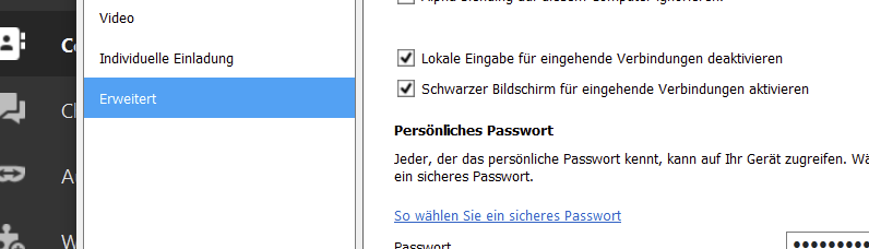

Das geht glaube ich nicht bei der freien Version. Bei mir ist das hier:
Edit: Siehe Link von @ryan_blackdrago Geht nur mit Lizenz.

Da scheint wirklich nur TeamViewer (AnyDesk?) so eine »Tarnfunktion« zu haben. Ist ja im Grunde so gedacht, dass ich einen reinen Fern-Rechner nur administriere, da ist kein Bildschirm nötig [aber ohne könnte WIN spinnen], oder aber Hilfe leistend assistiere, was der Andere ja sogar sehen soll.

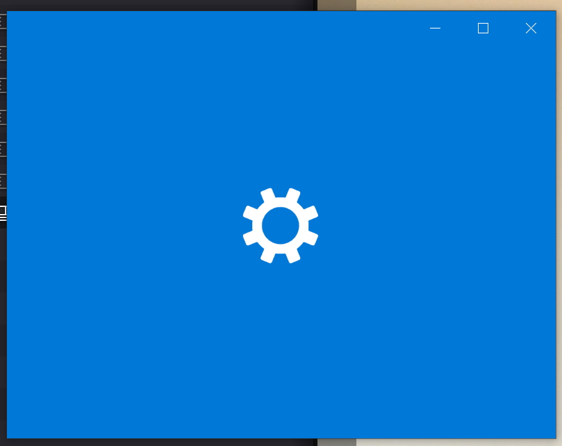

Doch so wie es aussieht kann ich die Anzeigeeinstellungen nicht öffnen, ich schätzt das liegt daran, dass ich den Rechner fernsteuere, es erscheint nur dieses Bild:
Die Anzeigeeinstellungen kann ich nun doch öffnen, hierüber müsste ich ja sehen können, ob der Monitor angeschlossen ist, oder?

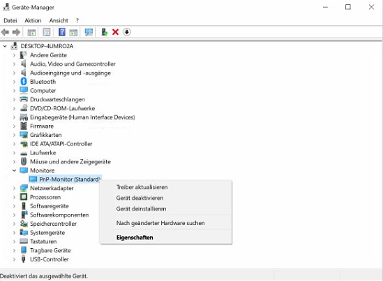

Könnte ich vielleicht alternativ auch im Gerätemanager den Monitor deaktivieren? Ich habe Angst es auszuprobieren, weil ich dann vielleicht nichts mehr sehe in Teamviewer, aber eigentlich dürfte es ja nichts machen, da Monitor und das Desktop unterschiedliche Dinge sind, oder?
Das könnte doch was machen.
Der Monitor ist hier ein logisches Gerät. Und wenn sich das dezent aus dem Windows-Grtriebe entfernt lässt es etwas zurück das in seiner Verzweiflung womöglich Dummheiten macht.
Du kommst wohl nicht um teure Lösungen drumrum die diesen Tarnmodus beherrschen (von irgendwas wollen die ja auch leben). Getarnte Wartungszugriffe der Firmen-IT [kein Eingabegerät sollte die des Users beeinflussen] sind eben was Anderes als Unterstützung oder einfache Fernsteuerung.
