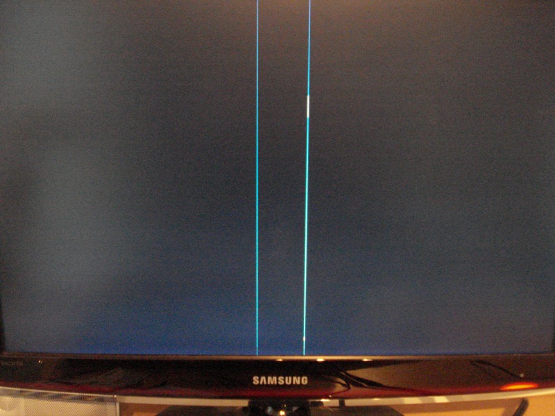

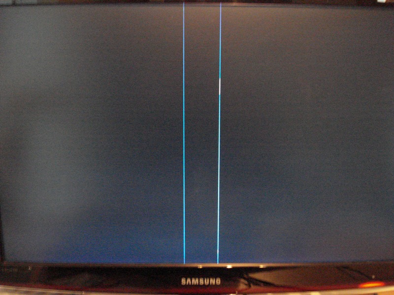

edit: zu früh gefreut .... anbei mal zwei bilder. sind nicht besonders gut .. aber man sollte es erkennen.
wie gesagt, monitor einmal aus und wieder an und alles ist gut. mit den streifen funktioniert selbst noch das monitor menü ....
