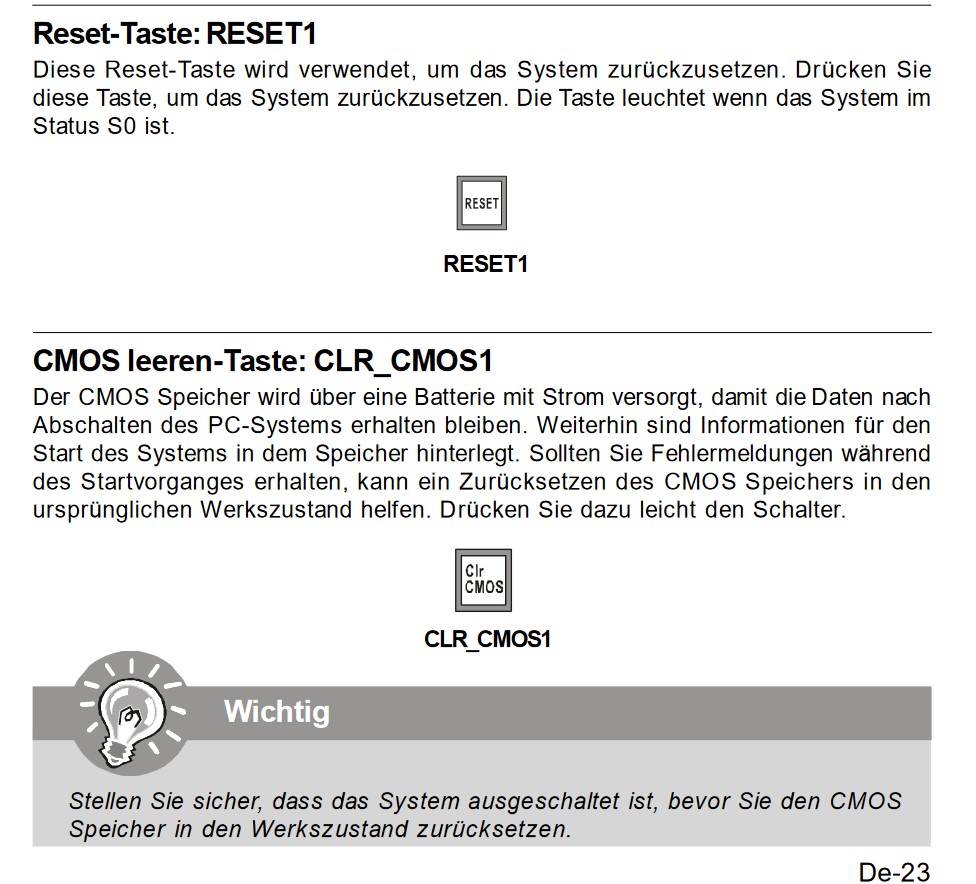

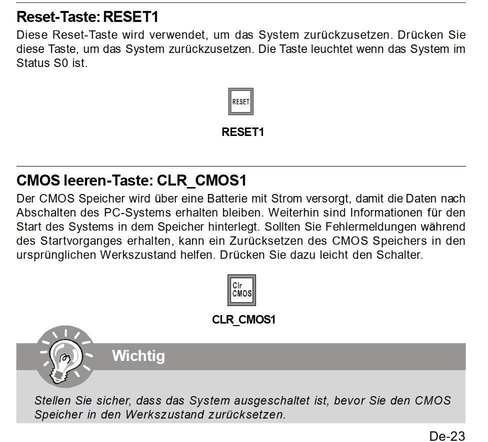

Wie wurde denn der CMOS Reset durchgeführt?
Mit dem Verfahren wie im Handbuch beschrieben (siehe Anhang) oder anders?
Ich habe beide Varianten ausprobiert, einmal den Resetknopf und einmal habe die Batterie herausgenommen, beides ohne Erfolg

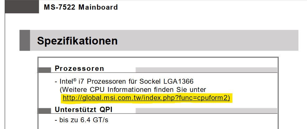

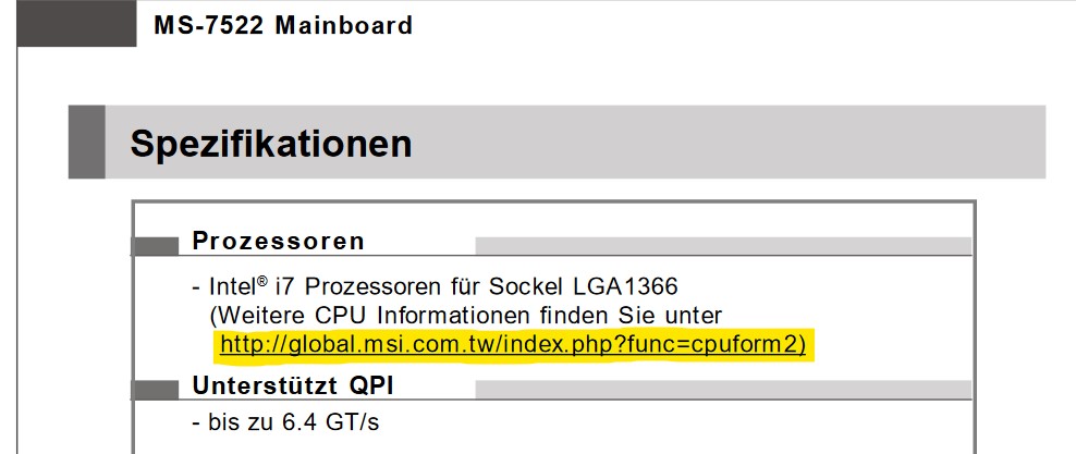

Die CPU kam in Q1 2010 heraus und die Kompatibilitätsliste vom Mainboard ist nicht mehr auf den Servern des Herstellers zu finden. Nicht mal der genannte Server ist zu finden.
Da muss jemand ran, der sich mit dem System auskennt.
