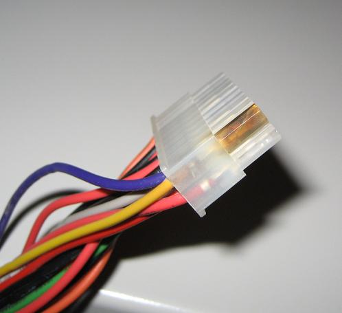

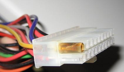

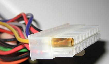

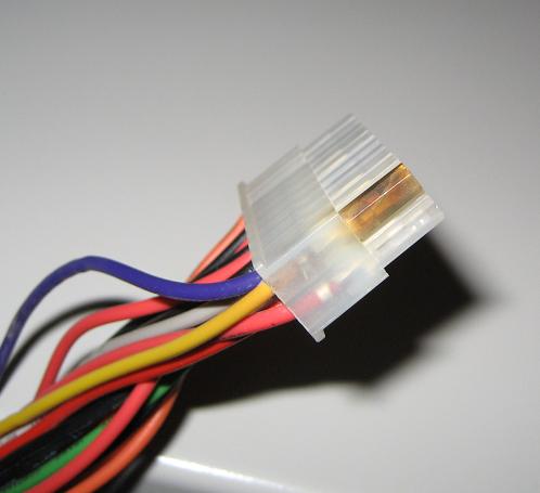

Weiß jemand wofür das gelbe Kabel (Pin 10) am Stecker von der Mainboardstromversorgung ist? Der Stecker, bzw. die Buchse an dieser Stelle ist ein wenig verkolt... ist mir eben aufgefallen!?
Habs mal als Datei angehangen... Kann das damit zusammenhängen?

Ja, das kann die Ursache sein. Die verkohlte Leitung versorgt die Hauptplatine mit einer Spannung von 12V, die ua. auch für die Grafikkarte benötigt wird.
Hey zusammen,
also der PC läuft wieder... Nachdem ich das Netzteil ausgetauscht habe lief er aber noch nicht, woraus ich schließe, dass das Netzteil keine Schuld trifft. Dieser verkolte Anschluss ist sicherlich nicht gut, aber er bereitet keine Probleme!
