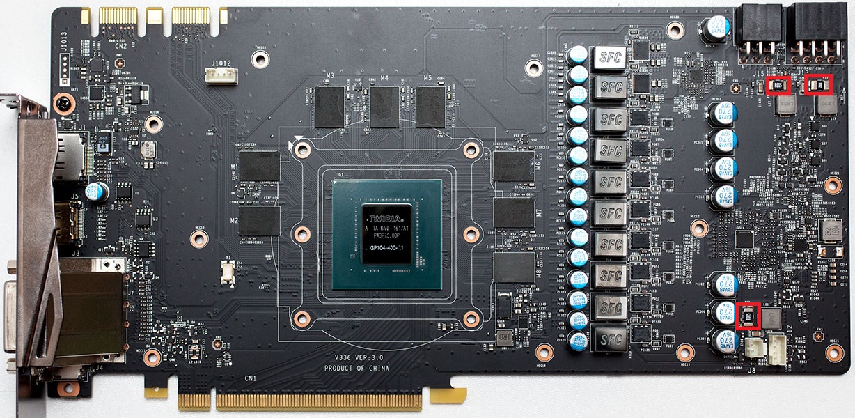

schau mal nach ob die Messshunts (rot markiert auf dem bild ), welche von manchen leuten zum power limit aushebeln mit flüssig metall übertüncht werden noch auf der karte sitzen.
flüssigmetall kriecht nämlich in das lot und löst die teile dann gegebenenfalls ab. hatte das gleiche mit meiner 1080 ti. habe sie verkauft und dem käufer das auch so mitgeteilt und Sie ordentlich und vorsichtig gesäubert. Er hat dann dummerweise mit druckluft die karte nochmal reinigen wollen und dabei sind die shunts abgeflogen und das flüssigmetall hat sich überall verteilt. Er hats nicht bemerkt, weil er den Kühler drauf gelassen hatte. Als er sie dann angesteckt war die Karte hinüber....hat wohl nen Kurzen gegeben...wegen des metalls.
genau der gleiche effekt. monitor blieb einfach schwarz. keine karte erkannt...
Das Pic zeigt keine 1080 ti, aber die Positionen der Shunts sind bei den Pascal Karten alle wie abgebildet.

Ich hoffe, dass es bei dir nicht der Fall ist. Weil dann gäbs keine Garantie und kein Reparieren mehr...

die Garantie bei manipulation der messshunts verfällt komplett. natürlich meine ich die herstellergarantie. Ebenso wie gewährleistung vom händler. Wenn sowas der Fall sein sollte... keine Chance. Der Hersteller schaut sich die Platine an, sagt, da wurde was drauf gemacht. Dein Pech.... Wie gesagt, hoffe ich, dass das bei dir nicht der Fall ist. Aber prüfen würde ich es trotzdem.

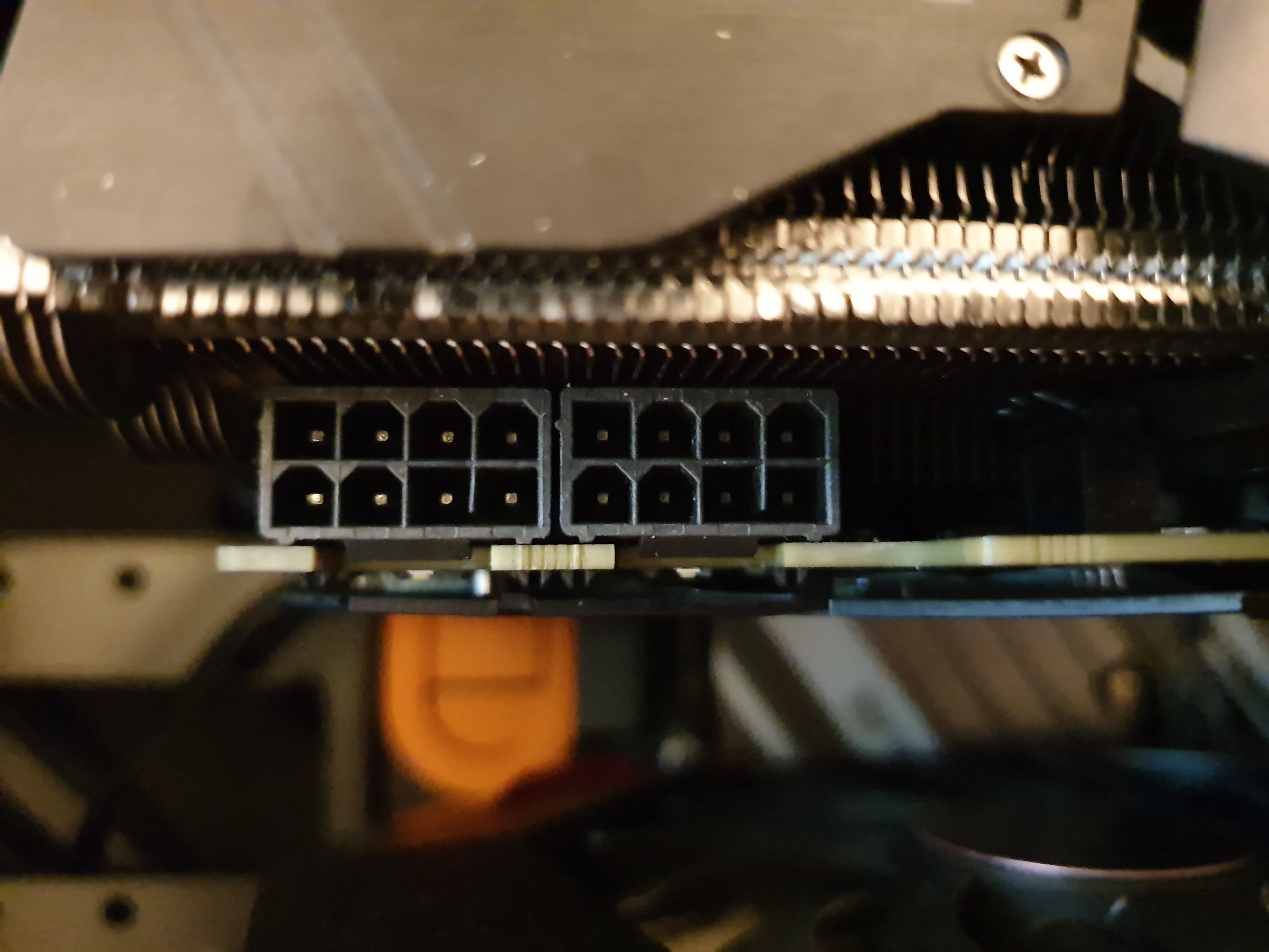

Mach mal ein Foto von dem Stromanschluss der Grafikkarte. Die RGB Beleuchtung kannst Du im Bios nicht aus machen, dafür braucht man die Zusatz Software von Gigabyte, auf der Hompage der Karte downloadbar.
Siehe Anhang.

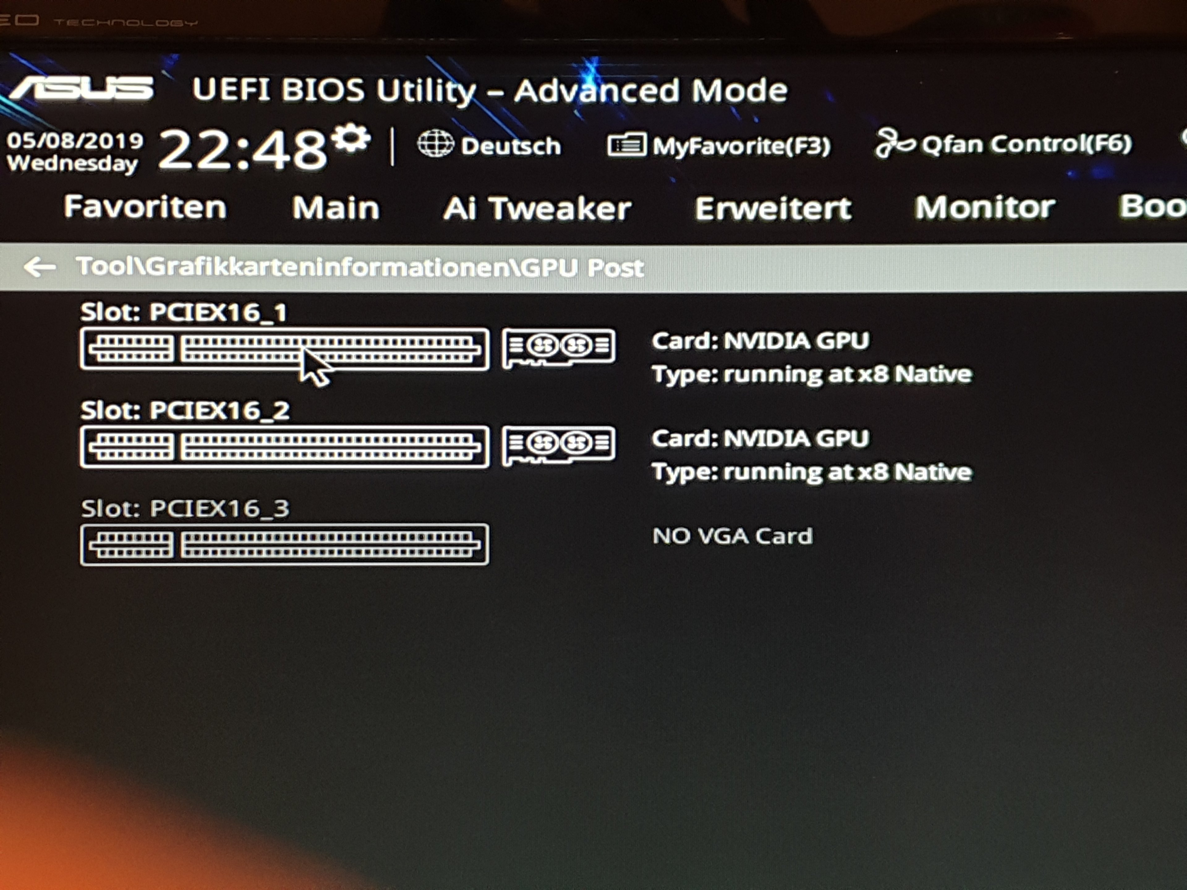

Steck doch mal, falls dein Board es zulässt, einfach beide Grafikkarten rein und den Monitor an deine alte. So kannst du schauen ob die Grafikkarte überhaupt unter Windows richtig erkannt wird und ob da ein aktuelles Bios drauf ist.

Habe ich getan, Windows hat nun ewig gebraucht um zu booten - Teilweise habe ich es dann nach 10 Min über reset abgebrochen. Stromkabel angeschlossen an beide Karten und windows startete normal. in den Nvidia Einstellungen wurde die Graka nicht angezeigt, im Geräte Manager allerdings schon. War jedoch vermerkt unter Gerät angehalten - Fehler Code 43. Windows Treiber war bereits aktuellster Treiber installiert.
Dann habe ich mich am Bios für die Grafikkarte rangetraut, wusste ehrlich gesagt nicht einmal das es das gibt :rolleyes:, jedoch konnte ich es nicht installieren. Habe die Dateien im Bios Direkt über USB Stick versucht upzudaten. Jedoch hat er alle Ordner nur als leer angezeigt. Von Windows aus konnte ich es auch nicht starten.

Am schnellsten ginge es wenn du die 1070 in den 1. Slot steckst, die 1080 TI in den unteren und schauen ob die 1080 TI überhaupt erkannt wird.
Grafikkarte hat eine komplette Backplate, kann nichts davon erkennen. Abmachen werde ich die Backplate nicht da sonst Garantieverlust

Ich kenne jetzt die Karte nicht, aber auf dem Foto wirkt die Backplate am hinteren Ende verbogen Richtung PCB, das wird in Ursprungszustand nicht so gewesen sein.
Bei Garantie seitens Gigabyte müsste ich mich selbst noch mal schlau machen, ich würde die Backplate abschrauben und drunter schauen.
Ist mit ein Grund, warum ich bevorzugt Karten von MSI nutze, da ist Kühlerwechsel erlaubt, muss die Karte lediglich bei RMA wieder in den Originalzustand versetzen, Anfang des Jahres erst noch mit einer Vega 64 gemacht.
Sieht auf dem Foto tatsächlich verbogen aus, bin mir aber recht sicher das es nicht so ist. Schau ich mir später Zuhause an. Drunter schauen will ich da eigentlich gar nicht, wüsste nicht was ich erkennen soll. Bin da absoluter laie

Die backplate ist tatsächlich verbogen, ka warum mir das nicht aufgefallen ist :rolleyes:. Ist aber wirklich nur am äußeren Rand, und drunter ist da nichts wo verbogen sein kann. Das auseinander nehmen traue ich mich nicht! Hatte angefangen, dann aber bei YouTube gesehen das ich wirklich alles auseinander nehmen muss... da hab ich Angst noch mehr kaputt zu machen.
