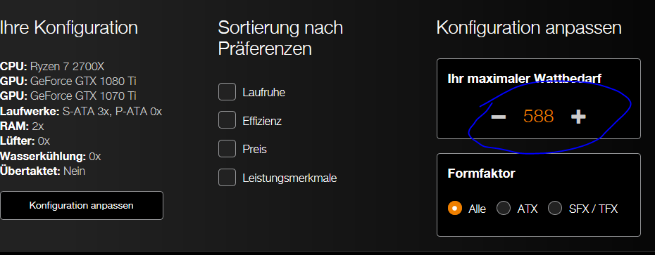

Die 1070Ti passt Platzmässig rein, Problem ist aber der Wattbedarf, Netzteil macht ja "nur" 550Watt. Habe mal mit PSU Calculator nachgerechnet - siehe Anhang. Und da ist kein CPU Kühler ala Dark Rock Pro 4 reingerechnet, Gehäuselüfter würde ich abgeklemmt lassen. Kenn mich hier aber zu wenig aus was passieren würde, es werden ja die Max Werte ausgerechnet..
Zum Foto sowie umbau auf die 1070Ti inkl. Treiber deinstallieren komm ich erst heute Abend dazu.
Wurde vor dem Kauf nicht getestet, war Postversand.
