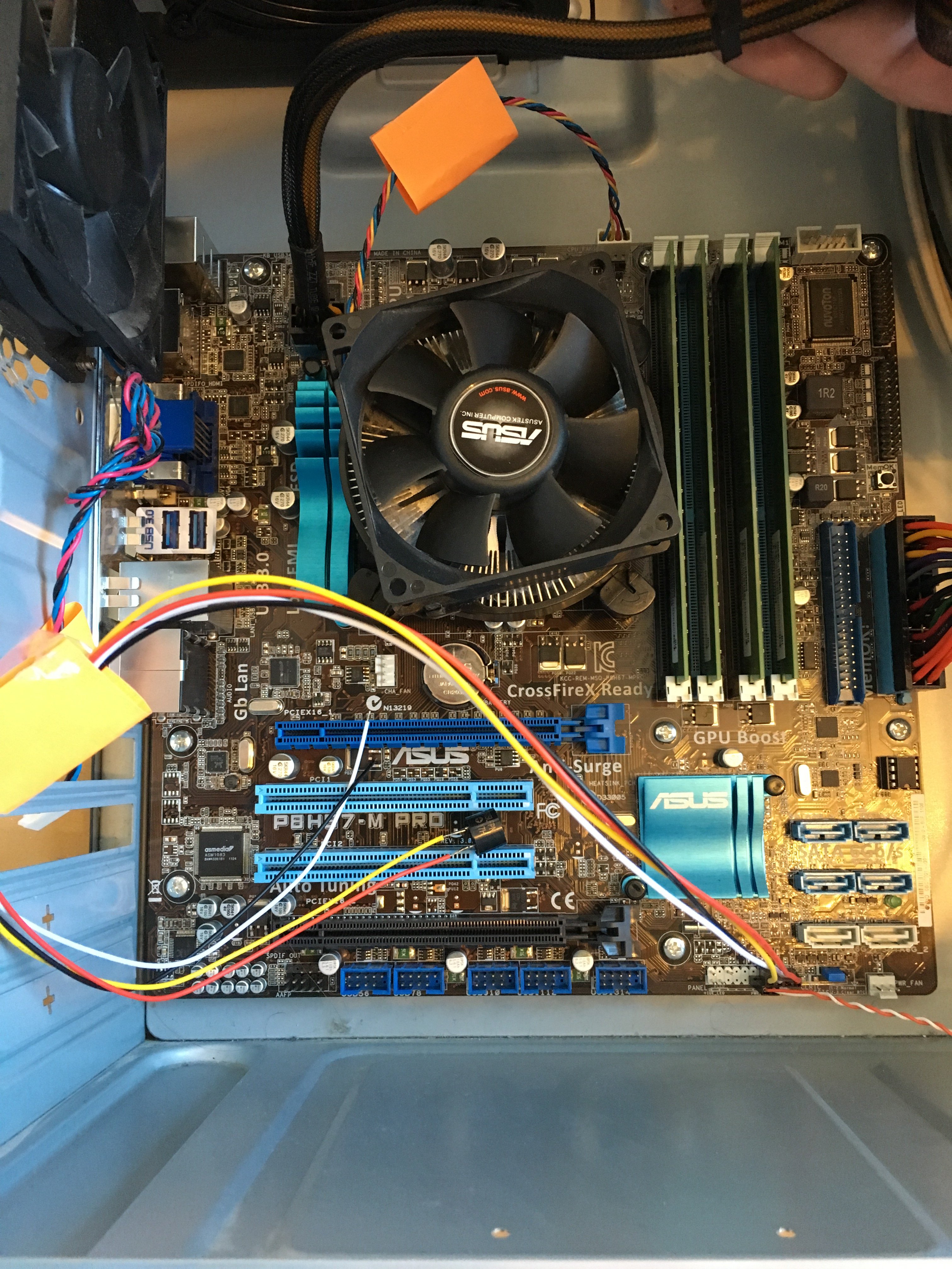

mach mal ein foto, wo man das mainboard und die angeschlossenen kabel sieht.
hast du den 12v cpu stecker dran?
https://de.wikipedia.org/wiki/Liste_der_BIOS-Signaltöne
1x kurz 1x lang gibts garnicht ;)
der 12 V Stecker ist dran. siehe Anhang
Ja richtig, in der Tabelle steht wenn dann 1 x lang 1 x kurz. Also von der Reihenfolge umgekehrt, sollte aber das gleiche bedeuten.

hey, da sind zwei lose abisolierte Adern , die liegen am Mainboard an, das eine ziemlich nahe an einem Transitor
Farbe (schwarz/weiß).
Hätte wollte gerne...den IST - Zustand feststellen !
Auf der schwarzen und weißen Ader liegt kein Strom drauf. Für weitere Testzwecke wurden sie trotzdem abgeschirmt.

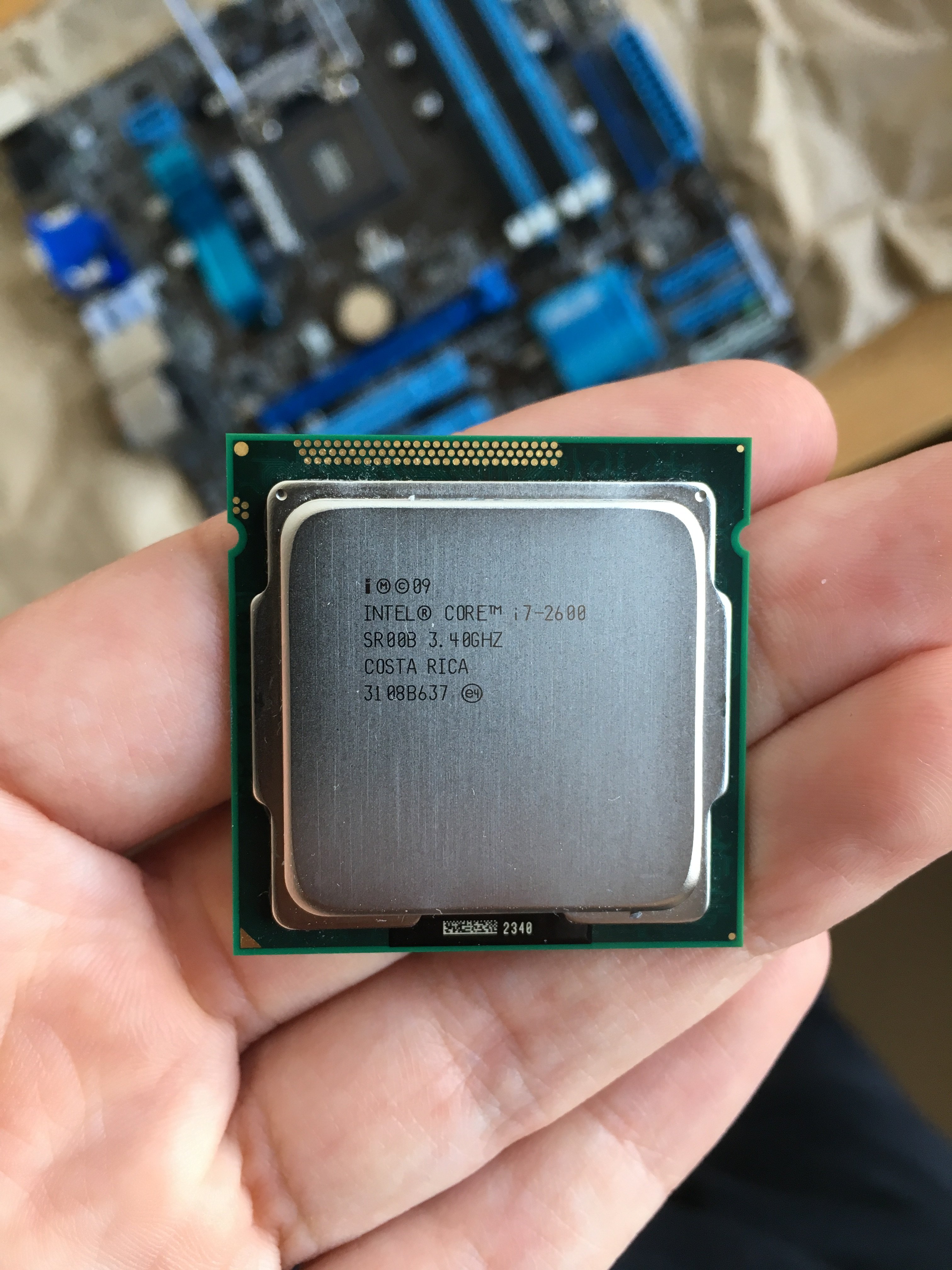

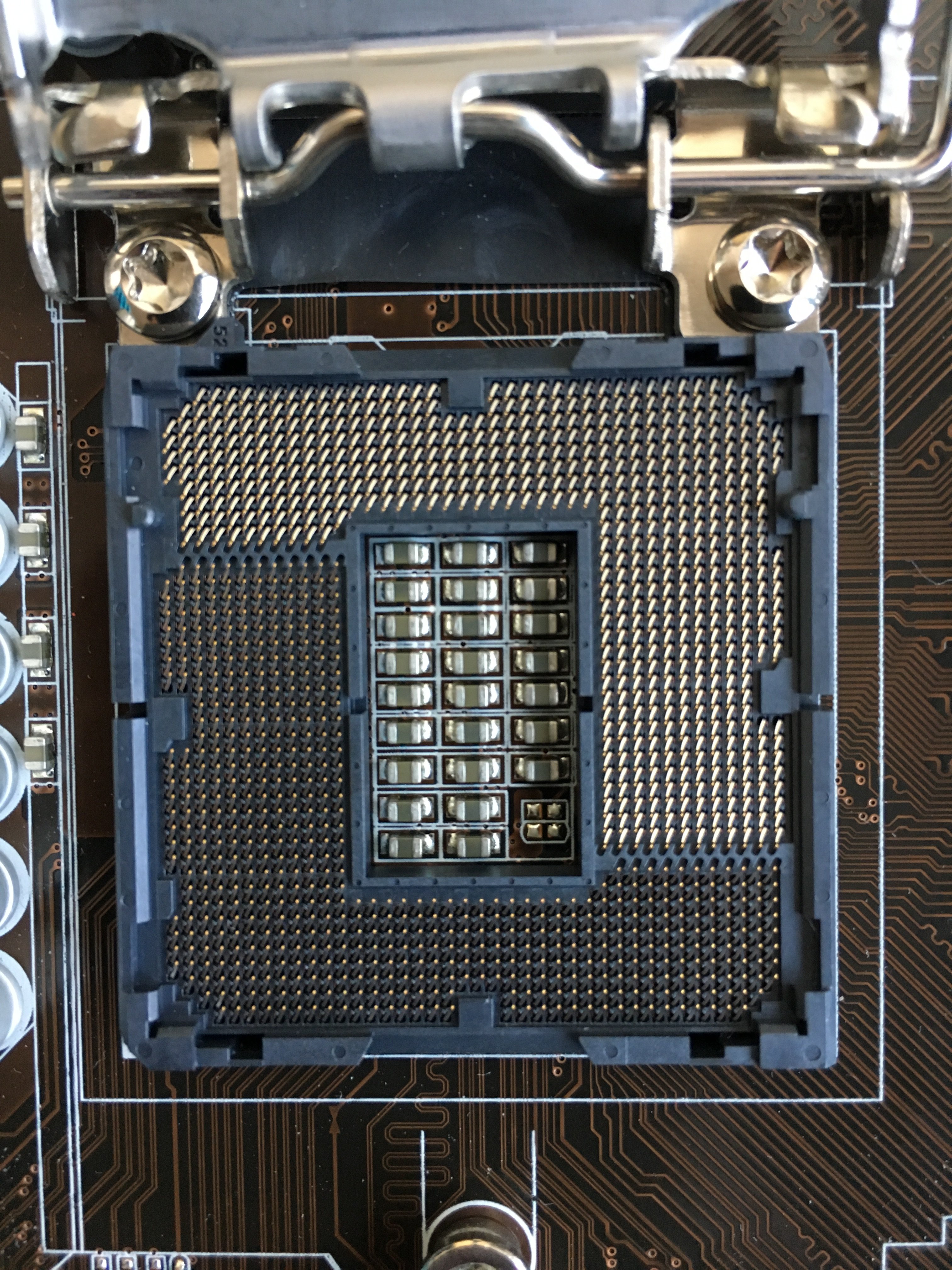

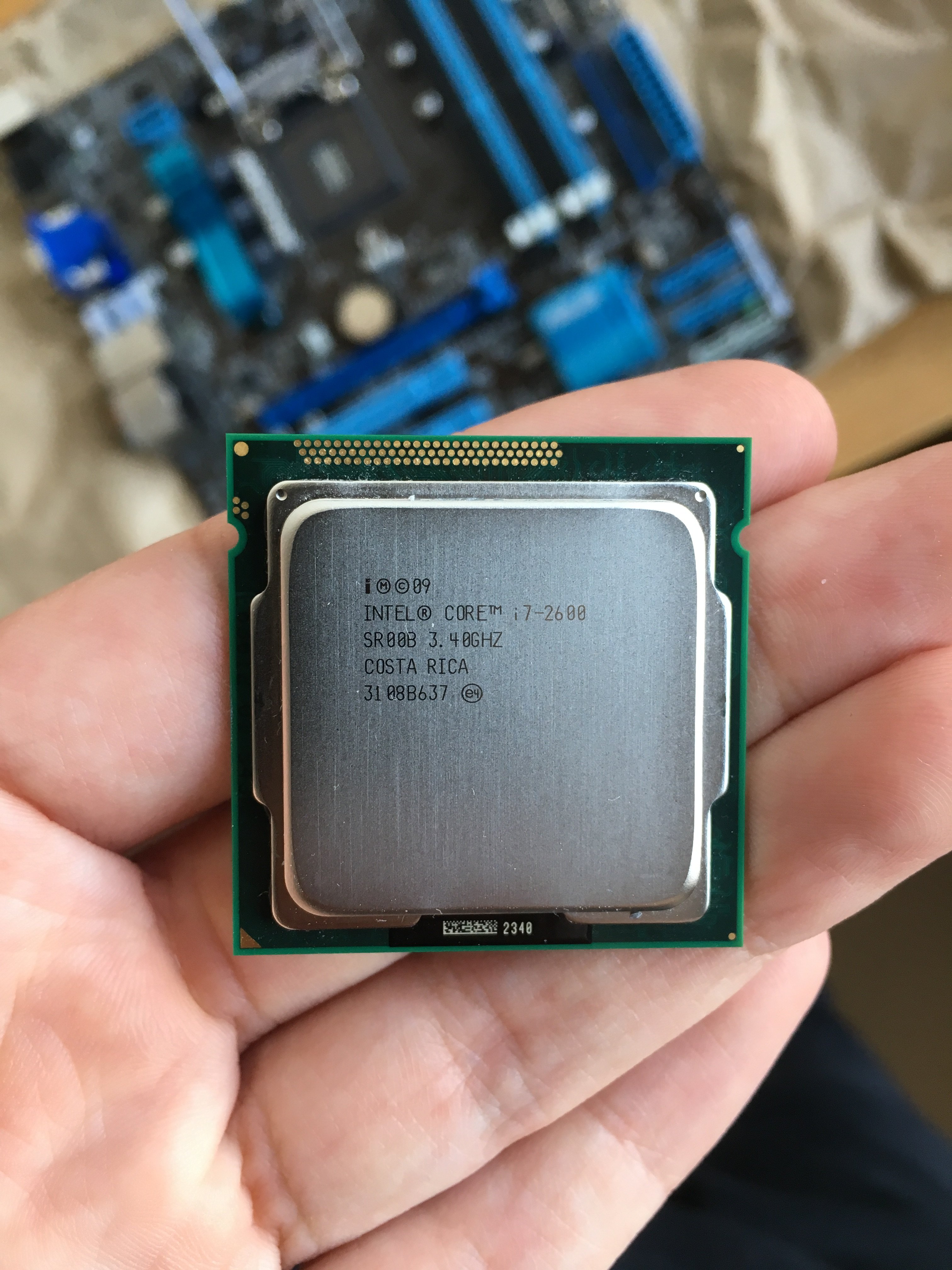

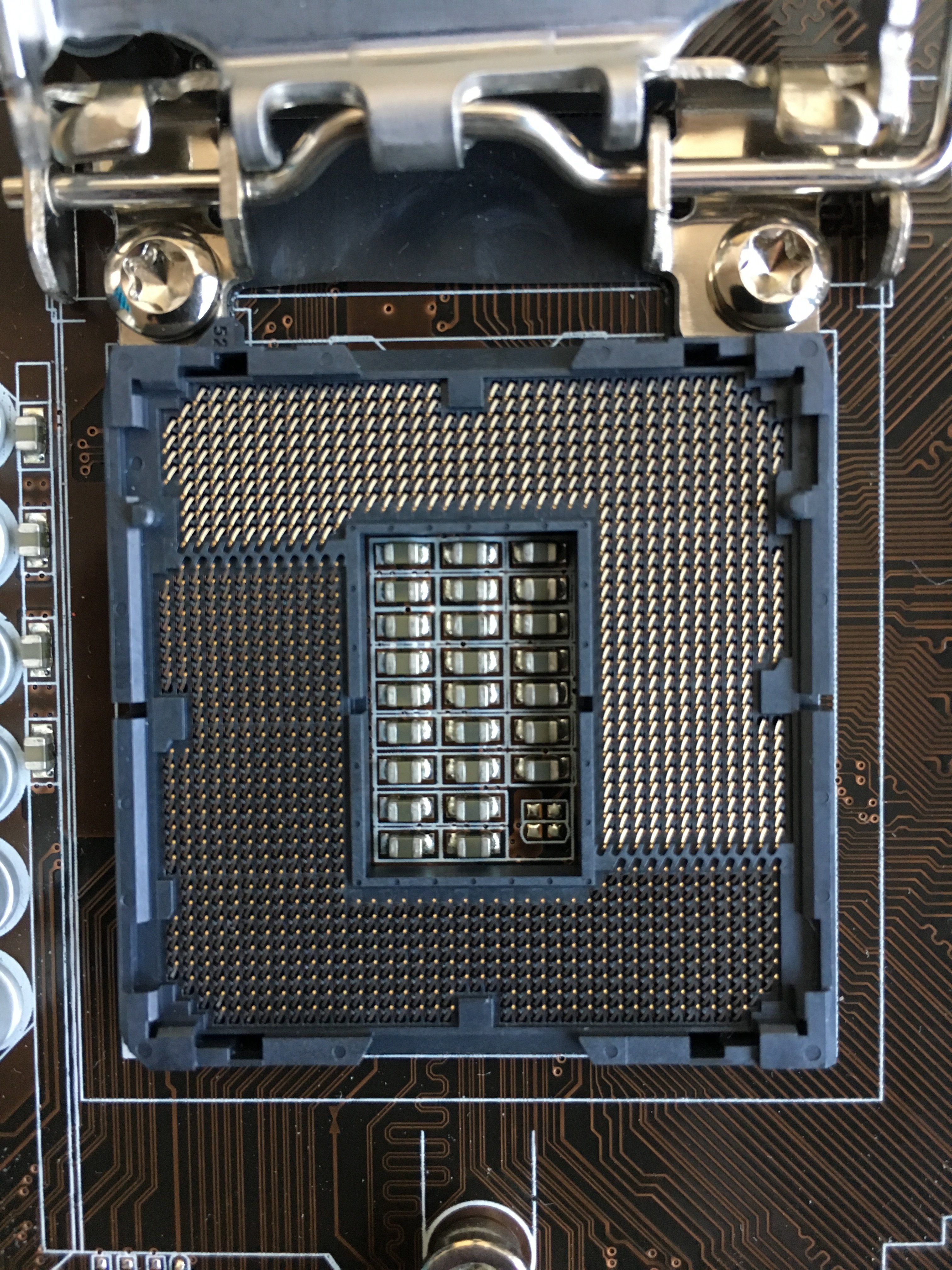

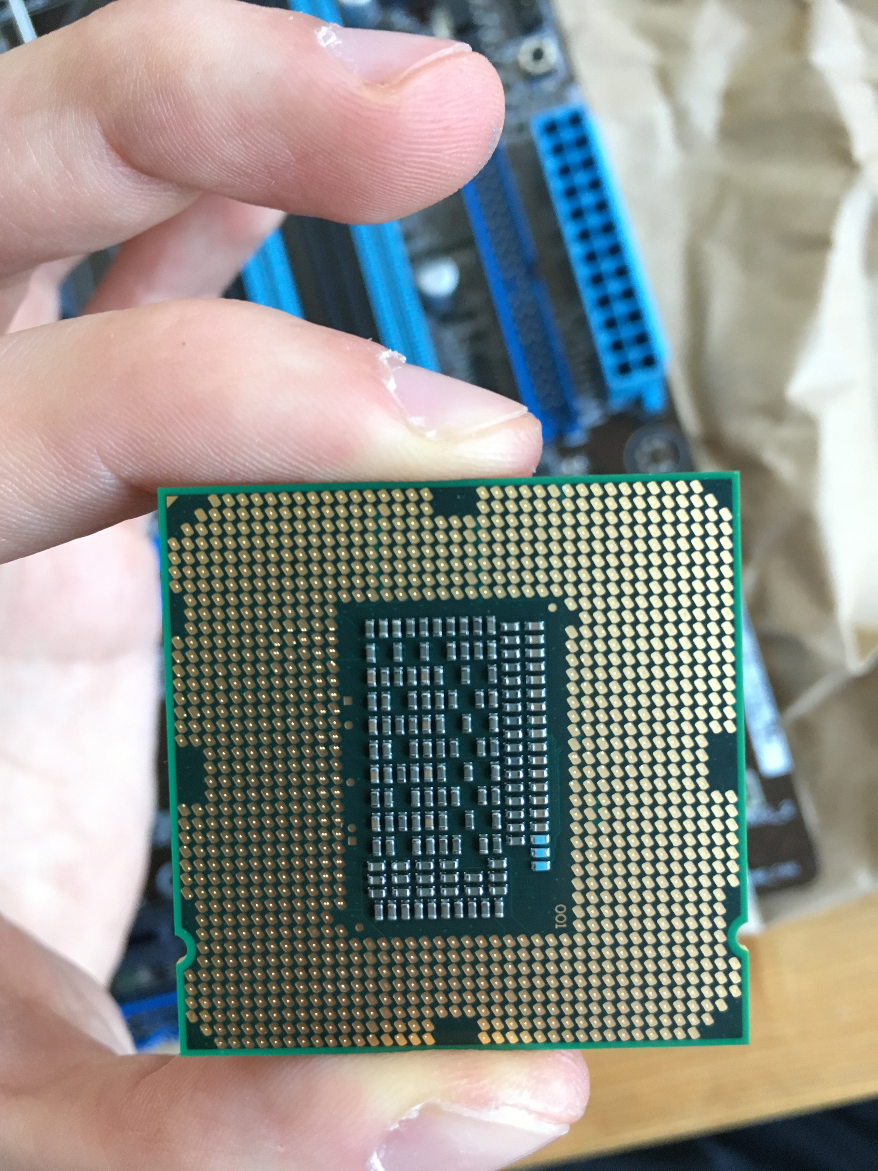

okay, weil ja jetzt gar nichts mehr geht hab ich den Prozessor ausgebaut:
Es ist ein Intel Core i 7 2600 3,4 GHZ
Wenn dieser kaputt wäre würde man doch etwas sehen oder? ich hab an dieser Stelle mal Bilder vom Prozessor gemacht. Meiner Meinung nach passt da alles.
