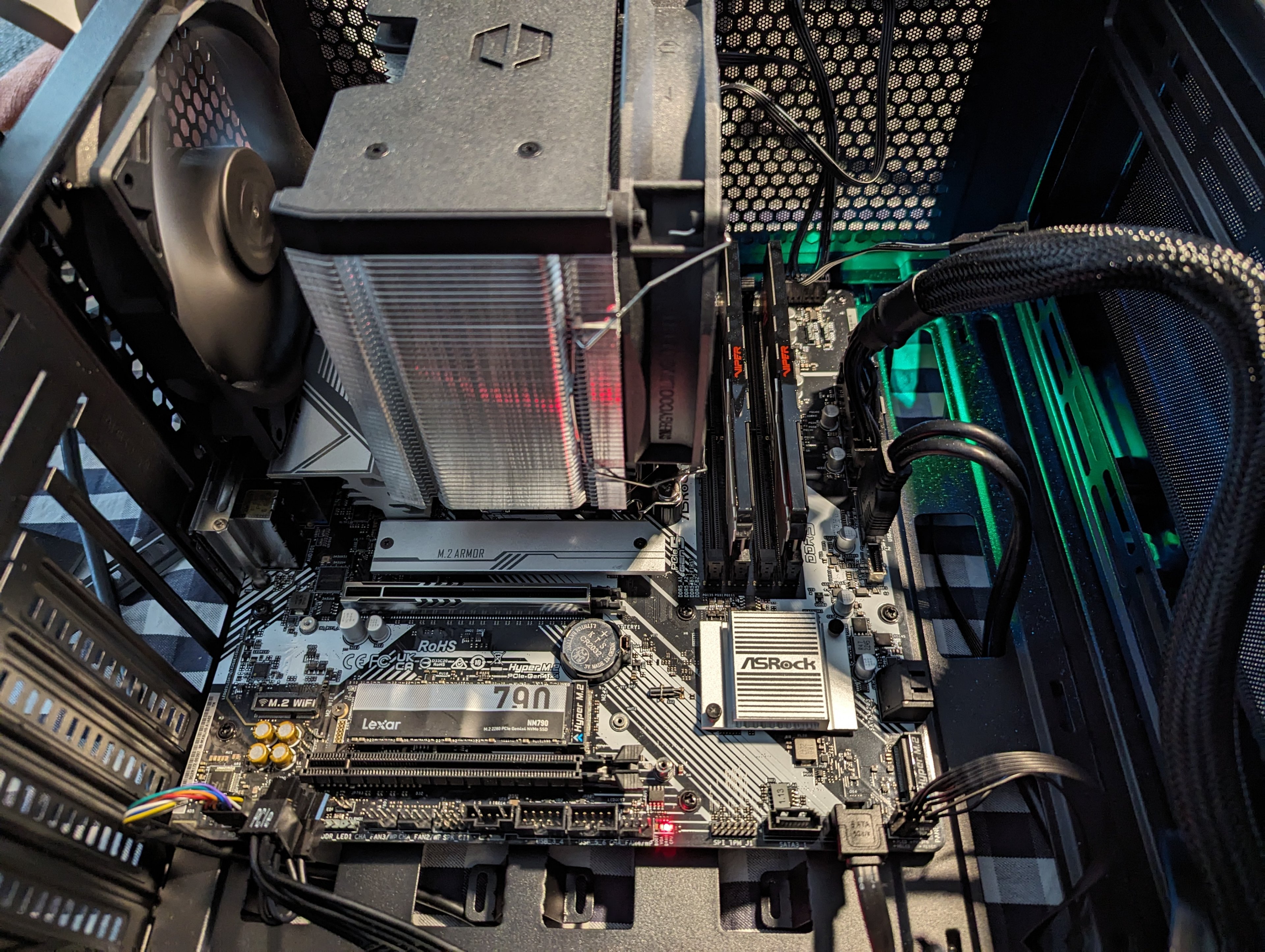

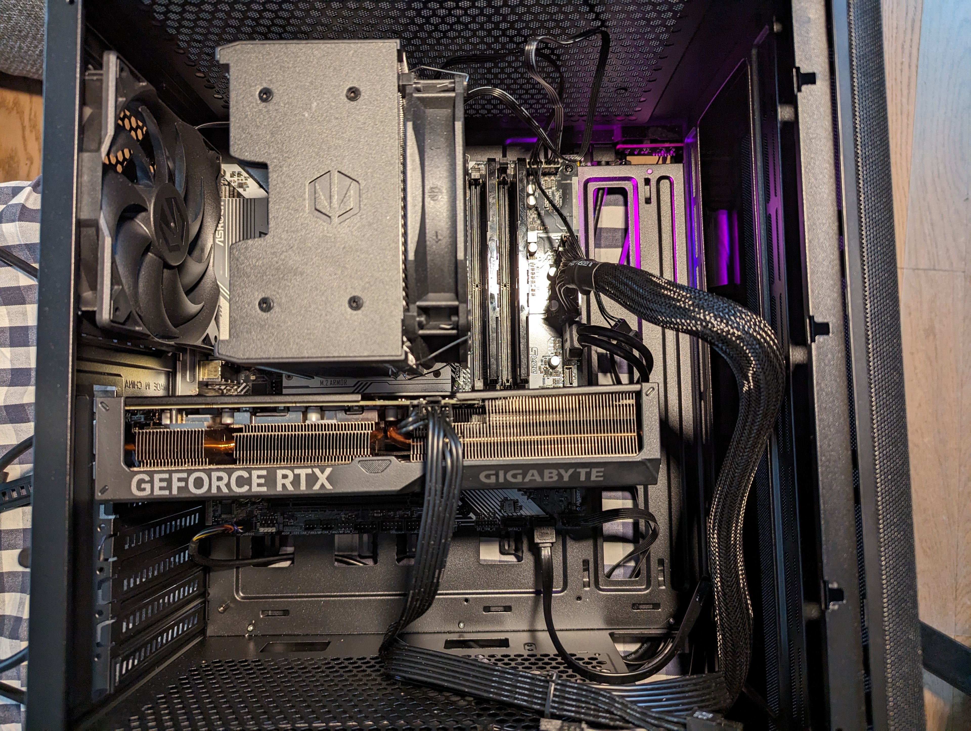

Ich habe die Komponenten selbst zusammengebaut, der Bildschirm bleibt jedoch nach Starten des PCs schwarz. Die Lüfter drehen sich und eine RGB am Mainboard leuchtet. Die Grafikkarte habe ich zur leichteren Fehlersuche zeitweise wieder ausgebaut.
Der Post Status Checker am Mainboard leuchtet für meine Begriffe völlig wild:
1) wenn der Arbeitsspeicher (wie im Handbuch beschrieben) in A2 und B2 steckt, leuchten die LEDs für BOOT, VGA und DRAM dauerhaft auf.
2) wenn ein einzelnes Modul des Arbeitsspeichers im (laut Handbuch falschen) B1 Slot steckt, leuchten die LEDs für BOOT, VGA und DRAM anfangs auf, DRAM und BOOT gehen nach ca. 10 Sekunden wieder aus und BOOT nach einer weiteren Sekunde wieder an.
Sobald ich die Grafikkarte einbaue und anschließe (Lüfter drehen sich), erhalte ich folgendes Bild:
3) wenn der Arbeitsspeicher (wie im Handbuch beschrieben) in A2 und B2 steckt, leuchtet die LED für DRAM dauerhaft auf.
4) wenn ein einzelnes Modul des Arbeitsspeichers im (laut Handbuch falschen) B1 Slot steckt, erhalte ich dasselbe Bild wie in 2)
  • Ich habe den Monitor an einem funktionierenden PC geprüft, an dem oder dem Kabel liegts also nicht
  • Ich habe den Arbeitsspeicher neu bestellt und getestet (s.o.) und in verschiedensten Kombinationen ins Mainboard gesteckt
  • Ich habe den PC mit dem neuen Arbeitsspeicher für jeweils etwa eine Stunde laufen lassen

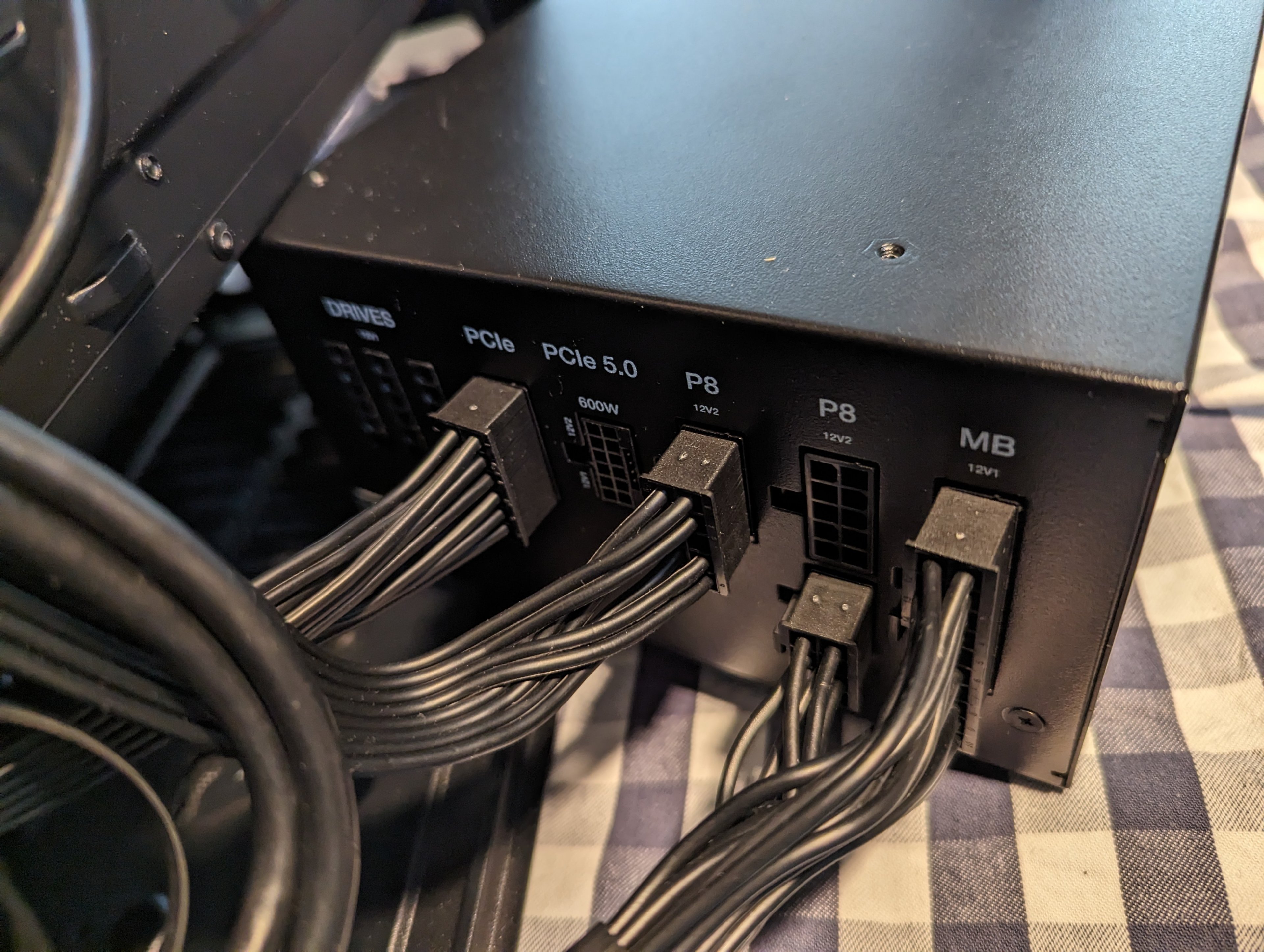

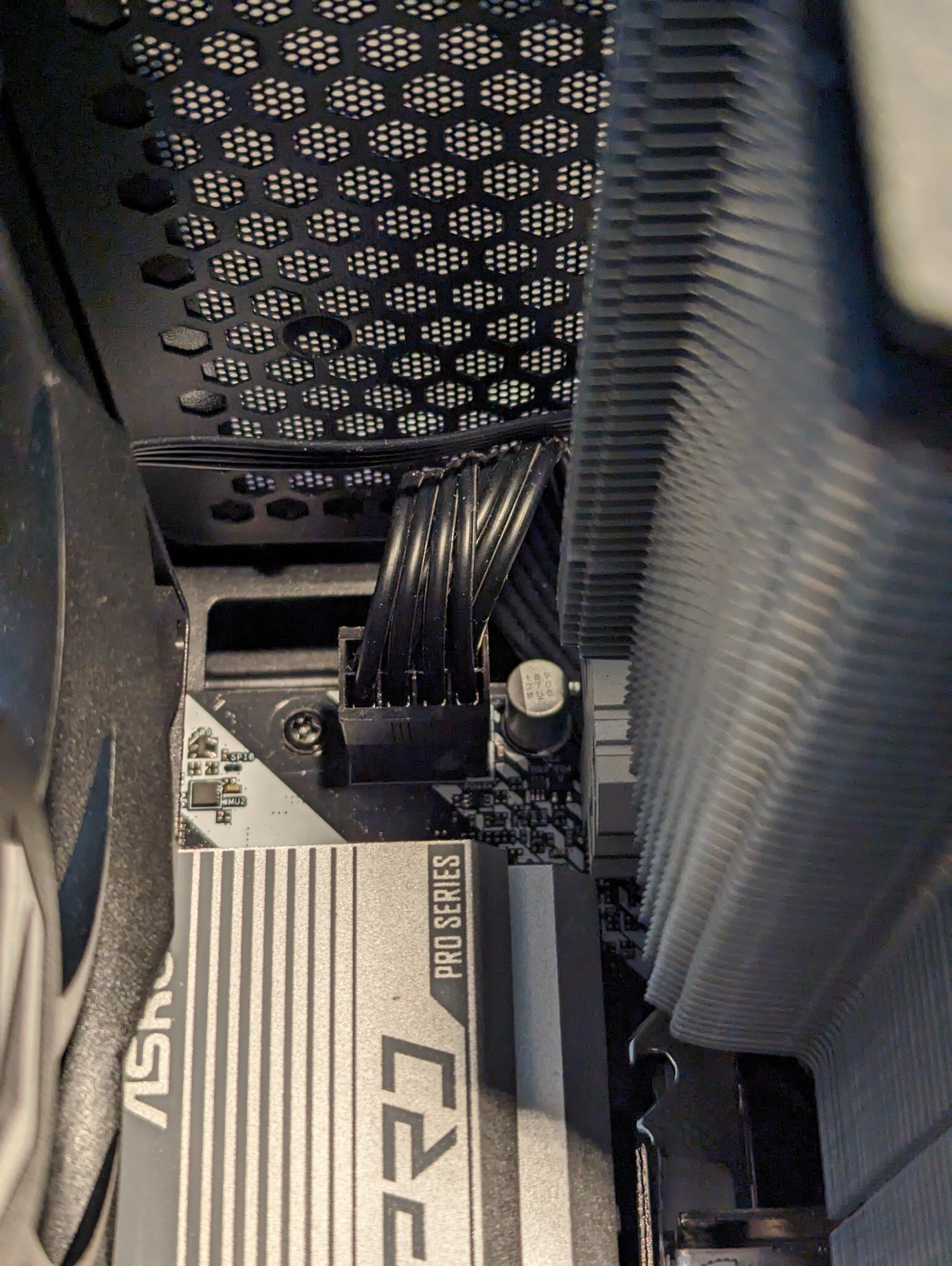

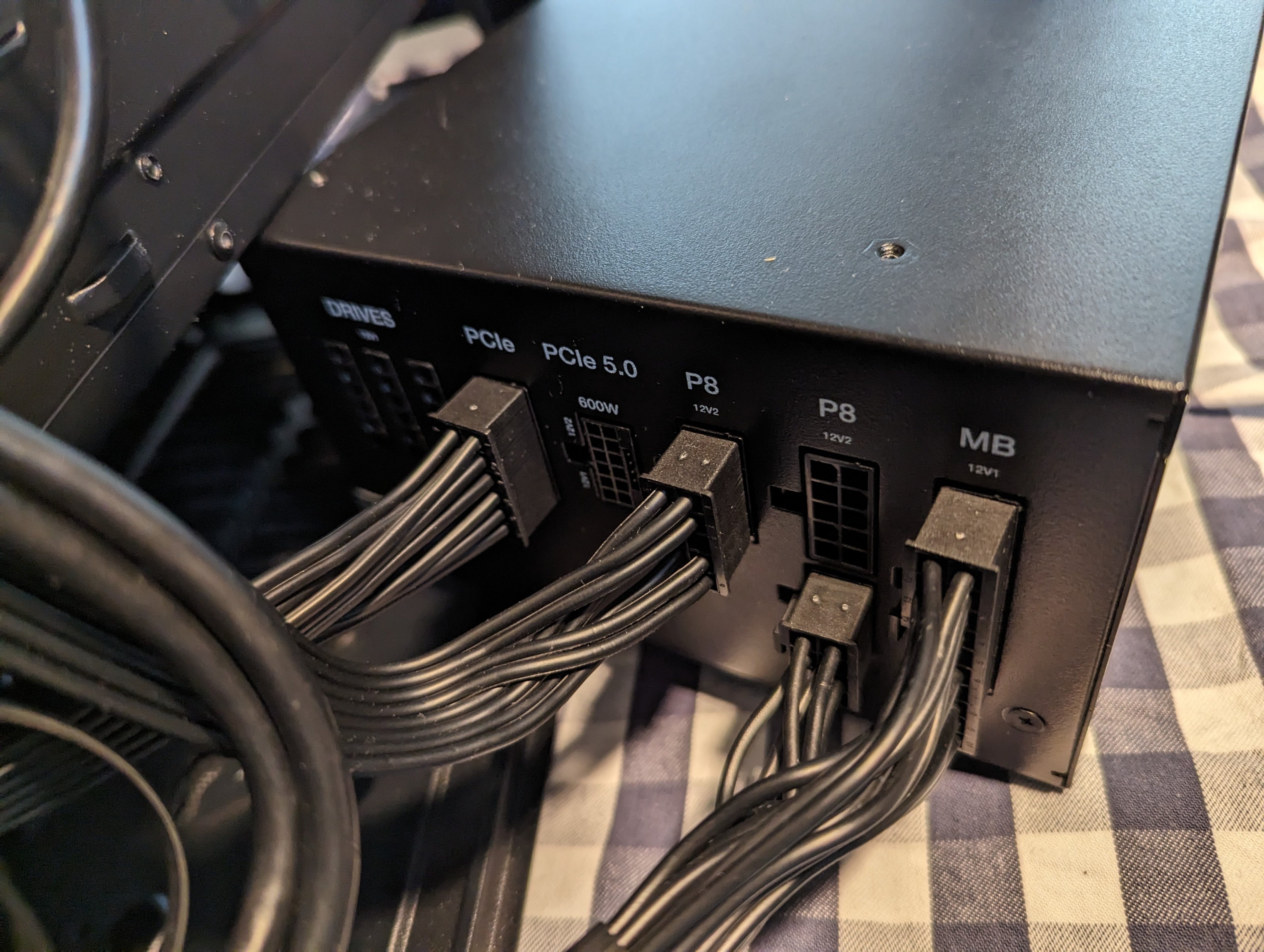

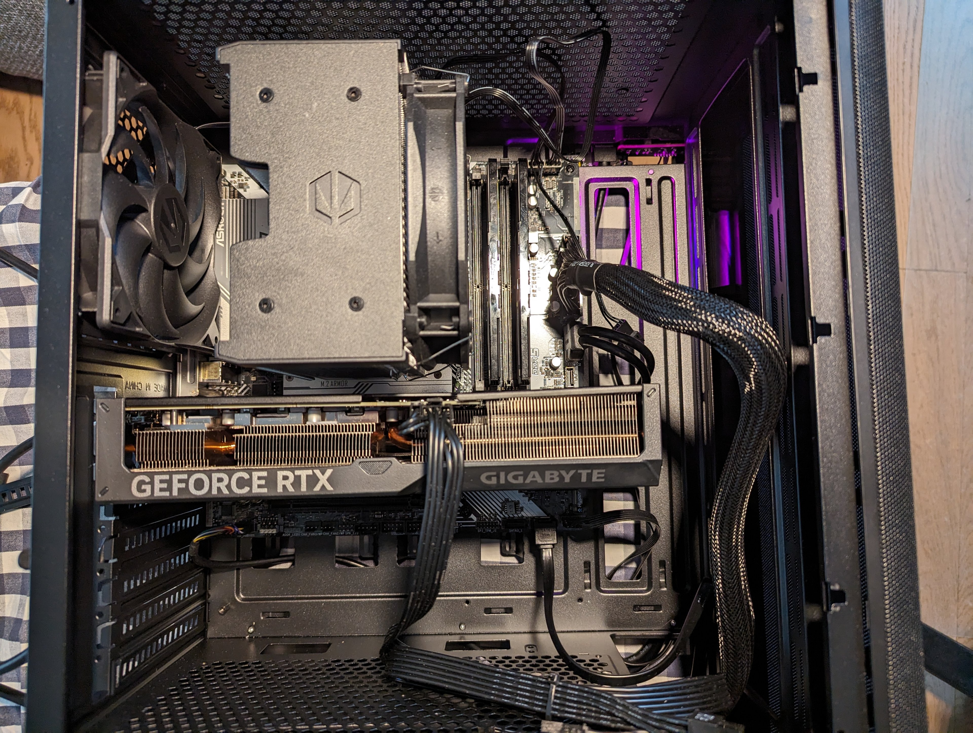

  • Die Verkabelung habe ich mehrfach gecheckt.
  • CPU habe ich noch einmal neu eingebaut
  • CMOS Batterie entfernt, 10 Sekunden Start-Knopf gedrückt bis der Reststrom weg war und dann wieder eingebaut
Gebracht hat es alles leider nichts, Screenshots von der Verkabelung usw. sind anbei. Hat noch jemand einen Tipp für eine mögliche Fehlerursache? Ansonsten würde ich CPU und Mainboard umtauschen, da beiße ich mir selber in den Allerwertesten, dass ich die CPU Plastik-Packung bereits entsorgt habe...

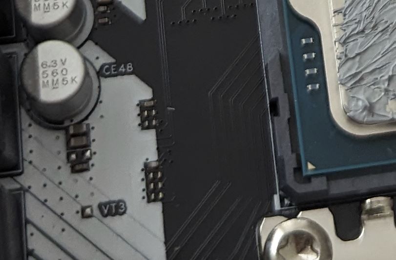

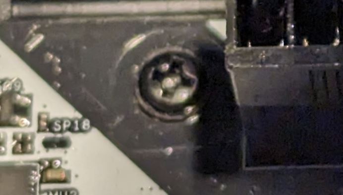

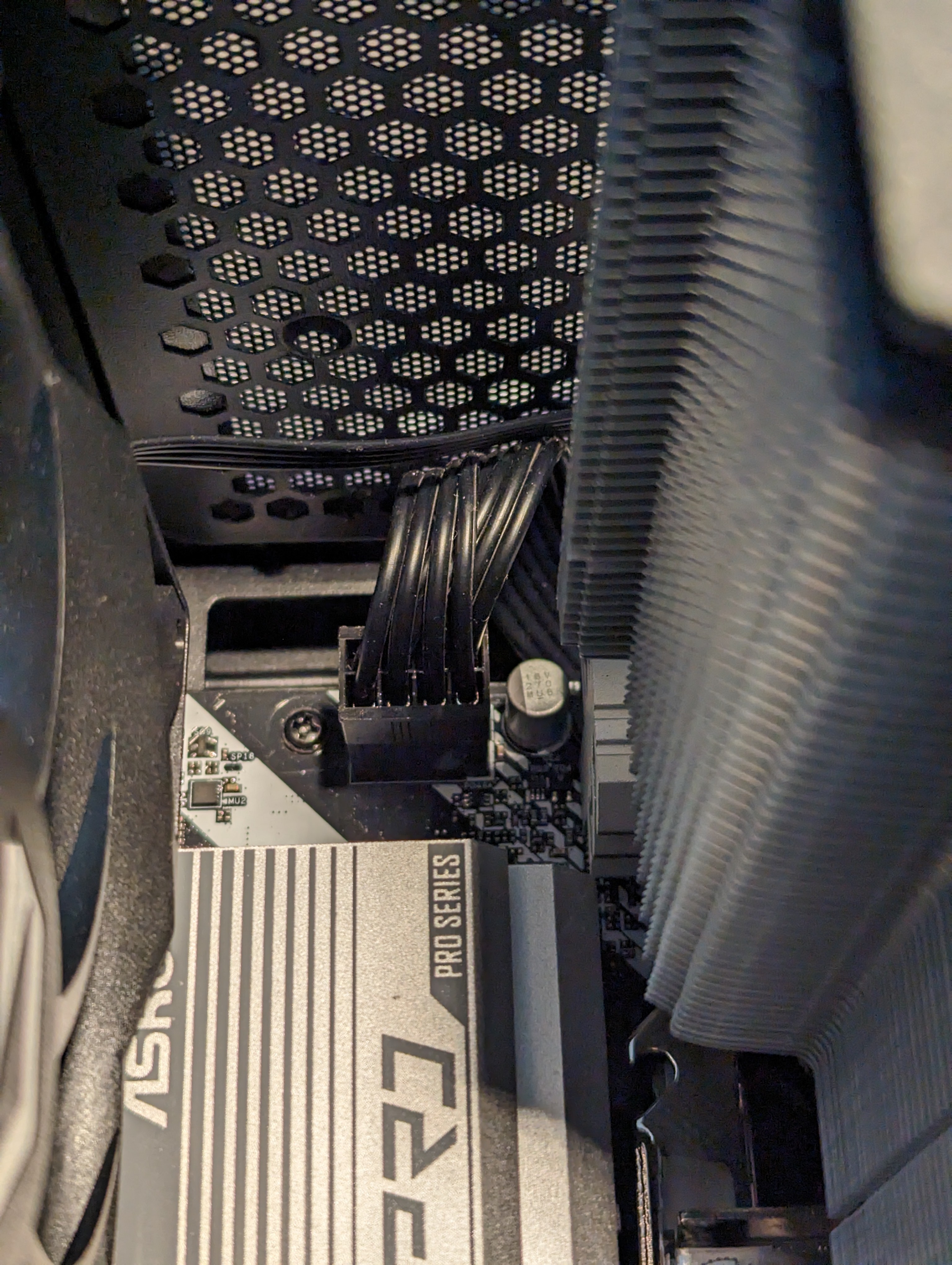

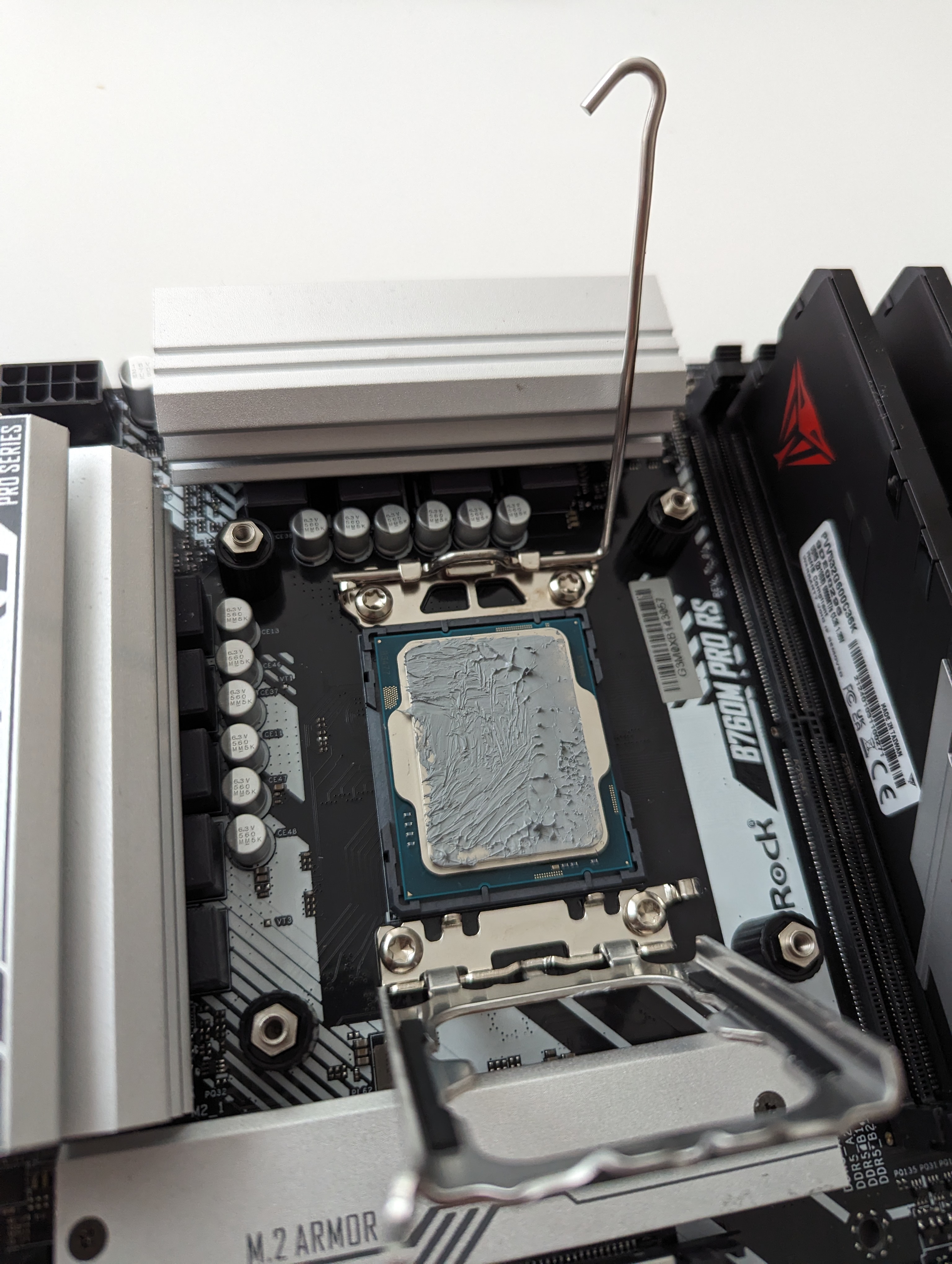

  • Das Mainboard war neu. Auf dem oberen Bild ist die Lichtreflexion schlecht, das ist nicht wirklich zerkratzt, der Kratzer neben der CPU war mir hingegen nicht aufgefallen
@ralo dein MB hat einige Blessuren 👆
Aber davon abgesehen, bevor man ins Gehäuse einbaut - testet man auf dem Tisch, ob der Rechner überhaupt funktioniert.
Das sieht definitiv so aus, als wären die Leiterbahnen in der Nähe der CPU beschädigt......richtig "eingestanzt".
Meiner bescheidenen Meinung nach, ist ein weiteres "rumprobieren" ein sinnloses Unterfangen mit solchen Leiterbahnen.

Für diesen Prozessor würde ich dann auch ein Z Mainboard empfehlen.
Was dein Gehäuse angeht, da würde ich auf jeden Fall in der Front zwei weitere Lüfter einsetzen.
Ansonsten kann ich dir nur empfehlen dich im Netz schlau zu machen zum Thema Kühlung von K-Prozessoren.

ralo schrieb:
Ich schaue dass ich das Board eintausche
Ob der Verkäufer ein derart misshandeltes Board zurücknimmt würde ich bezweifeln. Das Teil scheint (lt. deinen Fotos) irreparabel zerstört zu sein.
