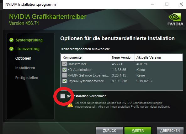

Du hast auch im Installationsfenster das Häkchen für die komplette "Neuinstallation vornehmen" gesetzt?

Ich habe doch geschrieben im "Installationsfenster" nicht im Geräte-Manager.

Das werde ich morgen mal ausprobieren. Bisher habe ich immer die Express-Installation ausgewählt. Deswegen habe ich den Haken auch nie gesehen.

Im Installationsfenster habe ich nun die Benutzerdefinierte Installation probiert und habe dort auch den Haken bei Neuinstallation gesetzt.
