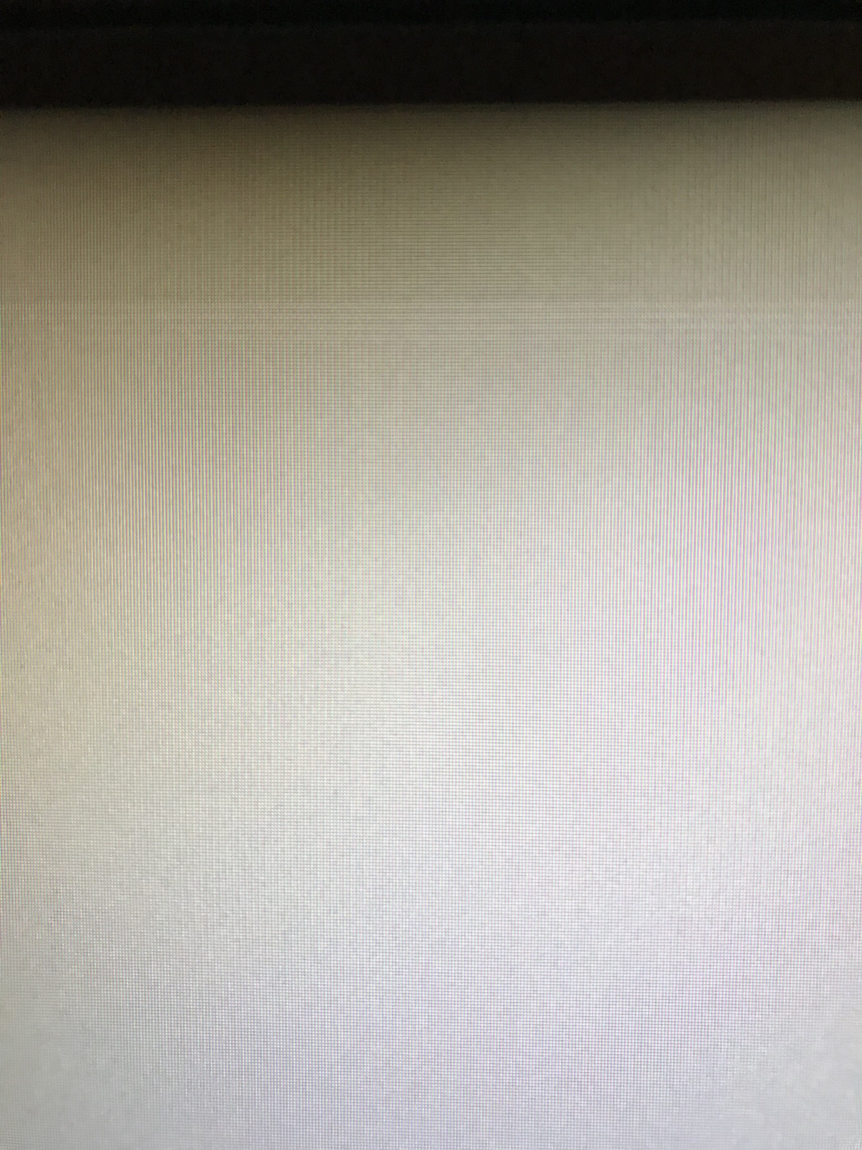

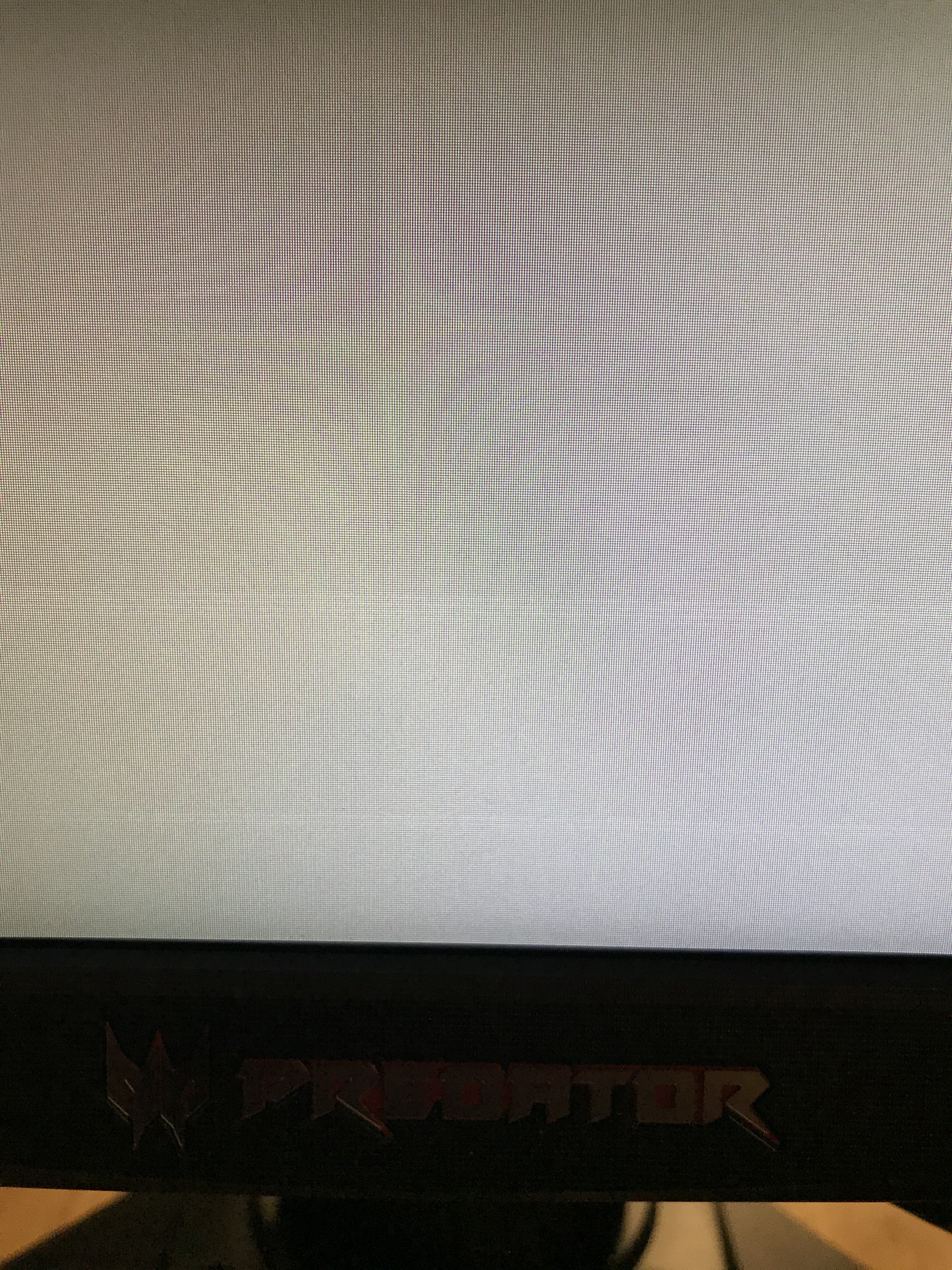

Hi,
ich hab die Möglichkeit mir einen Acer Predator Z1 von nem Kollegen zu holen. Er steht jetzt bei mir daheim und ich hab ein paar Testbilder durchlaufen lassen und Pixelfehler hat er keine, aber beim Verlaufstest kam dann ein „Fehler“ im Horizontalverlauf. Bilder im Anhang. Kann mir jemand erläutern was das ist und ob das schlimm ist bzw. ob das ein Vorbote eines Displaydefekts ist?

Meinst du die etwas helleren horizontalen Streifen?
Genau die meine ich

@Motorrad zu erkennen ist eine insgesamte weiße Fläche und denen Hellere Horizontale abschnitte am ehesten als Linien wegen ihrer geringen breite zu bezeichnen sind.
Wegen denen kann ich nicht beurteilen wie lange der Monitor noch hält oder wie sehr die im Normalen Betrieb auffallen. Aber normal sind die auf jeden Fall nicht, die gehören da nicht hin. Ich selber würde für den Monitor keine 250 Euro bezahlen, aber das liegt nur an mir :-)

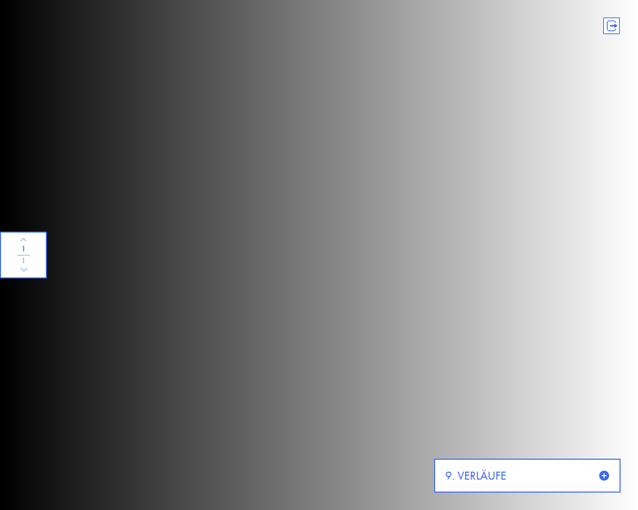

Ich habe ihn nur wegen dem Testbild (Verläufe) zurückgefragt, weil bei mir der Verlauf so aussieht und kein einfarbiges Bild ergibt:
Ja so wie du das jetzt gepostet hast, sieht es bei mir ja gar nicht aus. Ich hab in dem Fall eben oben und unten horizontale Streifen im Bild und da setze ich an. Es ist jetzt nicht ultra störend, aber ich hab halt keine Erfahrungen mit sowas und wollte eure Einschätzung haben ob das eher was harmloses ist oder ob das ein Vorbote eines schwereren Defekts ist.

Der betroffene Bereich sieht für mich so aus, als ob in dem horizontalen Streifen die Pixel Probleme mit der Farbdarstellung haben und sie deshalb so ausgebleicht wirken.
Also ich würde keine 250 EUR für einen Monitor ausgeben, der diese Streifen aufweist. Wenn Du also ausschließen kannst, dass es an der Grafikkarte und/oder dem Kabel liegt (ggf. Monitor am anderen PC testen), dann zurück zu Deinem Kollegen damit.
Ich habs mit meinem Laptop probiert und mit meinem PC. Einmal HDMI und einmal DP Kabel. Ist immer das selbe. Unterm Strich ist mir jetzt sogar noch mehr aufgefallen. Das heißt, dieser Bereich mit den horizontalen Streifen flackert sogar leicht bei Farbwechsel. Ich hab ihm schon bescheid gegeben, dass ich ihn nicht nehmen werde. Danke an alle für die Einschätzungen.
