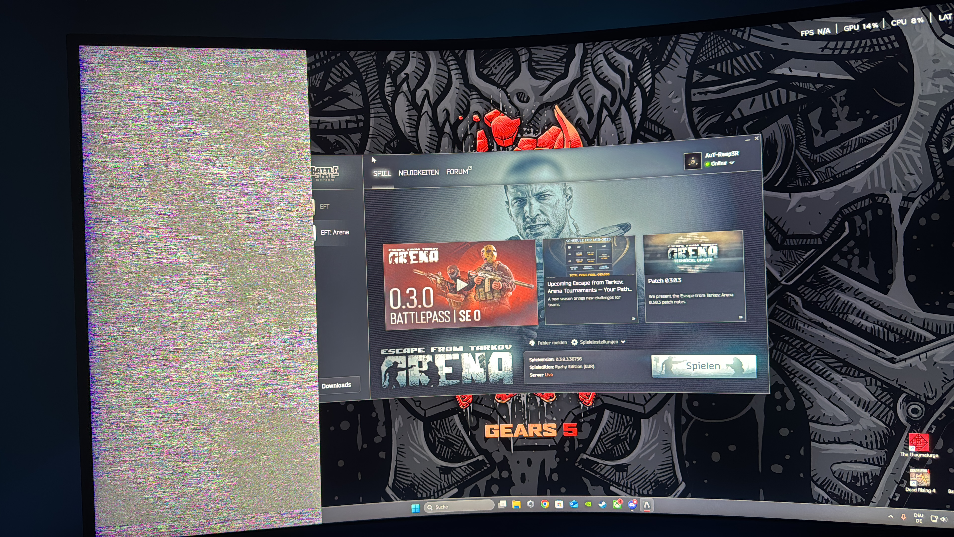

Monitor bekommt erst sehr spät ein Bild, kurz nach dem Windows Ton,
hin und wieder im Idle ca 1 sec ein Schwarzes Bild.
Und bis jetzt schon 2 mal ein 3 Monitor mit rieseln,
Grafikkarte ist Neu wurde aber Undergevoltet und irgend ein Grafikarten treiber problem trat auf.
Monitor ist der Neo G8
Pc Neu aufgesetzt
Kabel getauscht

Die Grafiktreiber zerschießt mir ab und an das UV. Die Werte stimmen eigentlich, aber der Treiber macht sachen....
Wenn ich dann die gleichen UV Werte neu anlege läuft es wieder.
Anhang wollte nicht
Sg Rene
Beim Spielen oder Furmark hab ich keine Probleme auch keine Artefakte
