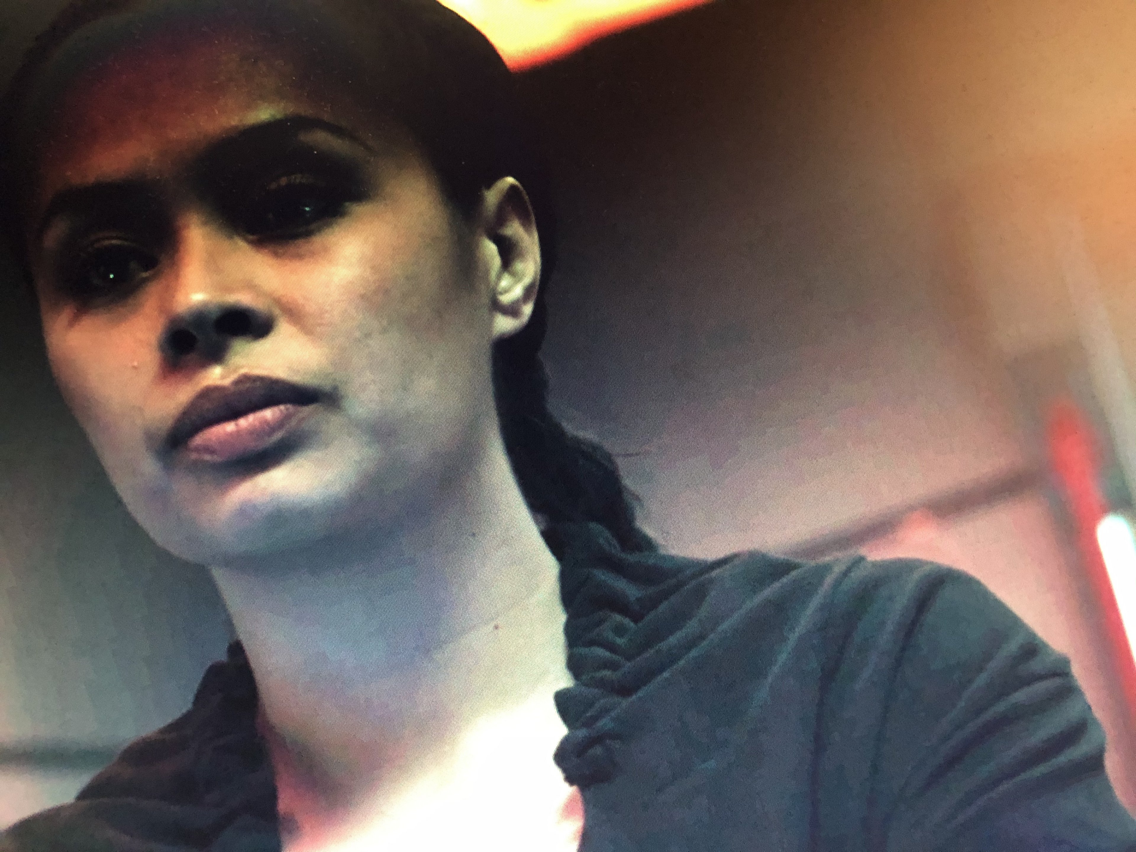

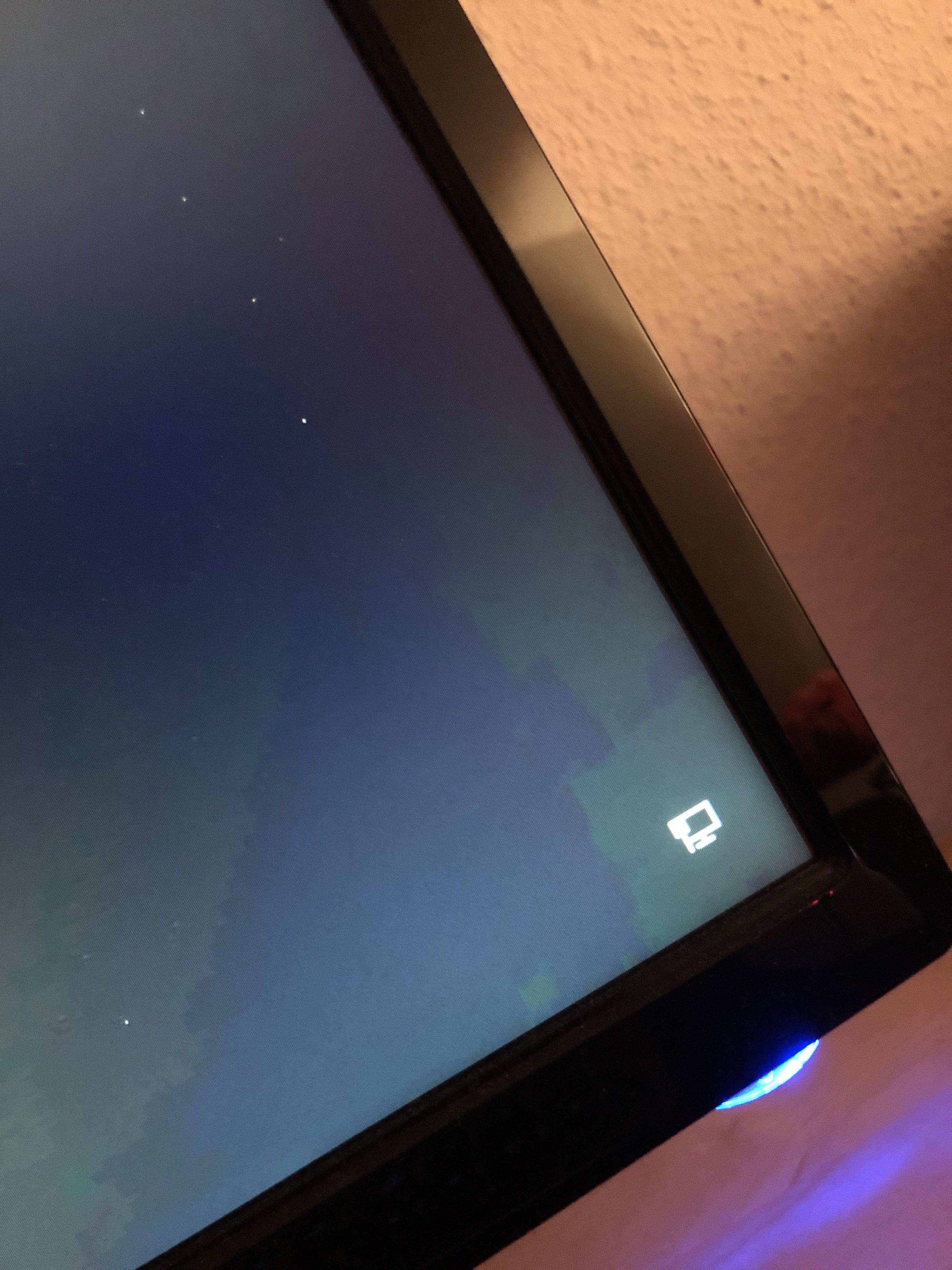

mir ist aufgefallen, dass mein Monitor irgendwie öfter mal Bilder unscharf darstellt. Ich hatte die Problematik in meinem alten System und nun in meinem komplett neuen System auch wieder so "Pixelhaufen". Ich weiß, dass die Wallpaper vielleicht etwas hochauflösend sind, aber das sollte doch kein Problem sein oder wie seht ihr das? Habe mal ein Foto gemacht. Habe die Verbindung per HDMI.

Könnte am Kabel, schlechtem Quellmaterial, oder an einem miesen Panel (mit wirklich bösem) Colorbanding liegen. Was davon kannst du schon mal ausschließen?
Das Kabel ist ganz neu.. HDMI. "Quellmaterial" ? Ich habe keine Ahnung von Panels, hilf du mir mal bitte weiter. Beim Video schauen z.B. auf Prime, ist es genauso. teilweise, obwohl 1080p doch gut dargestellt werden müssten?!

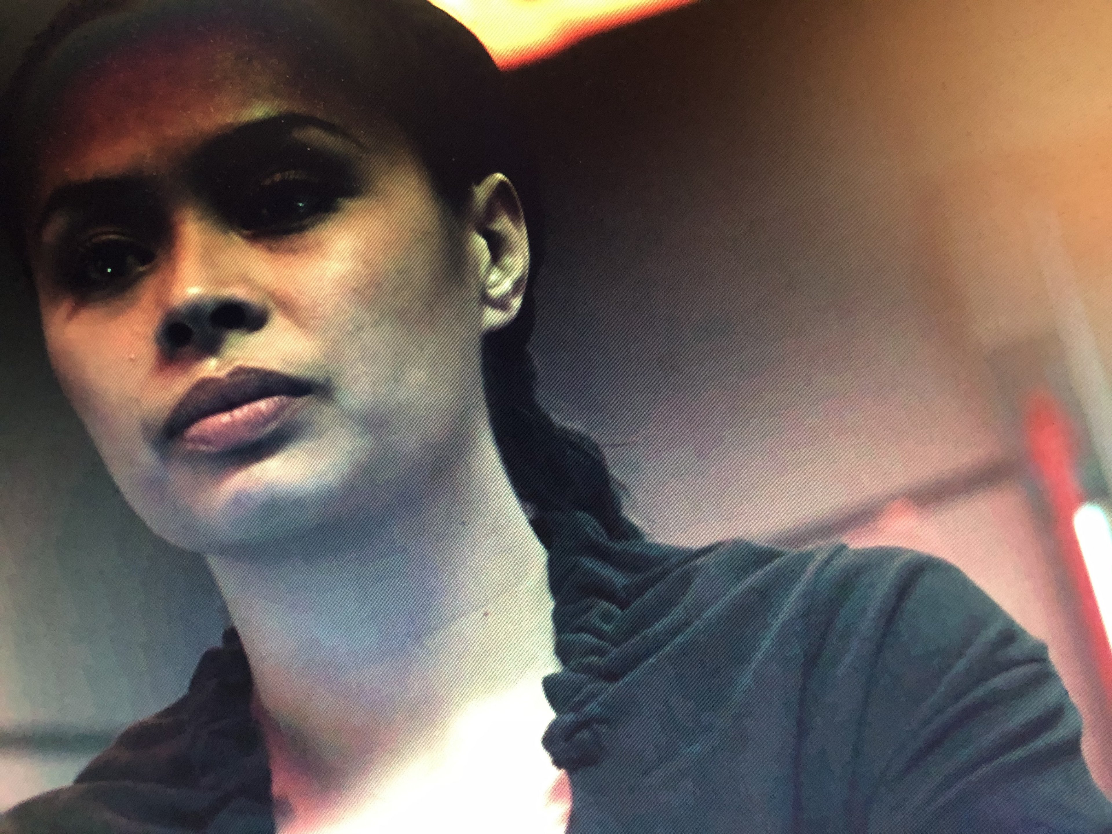

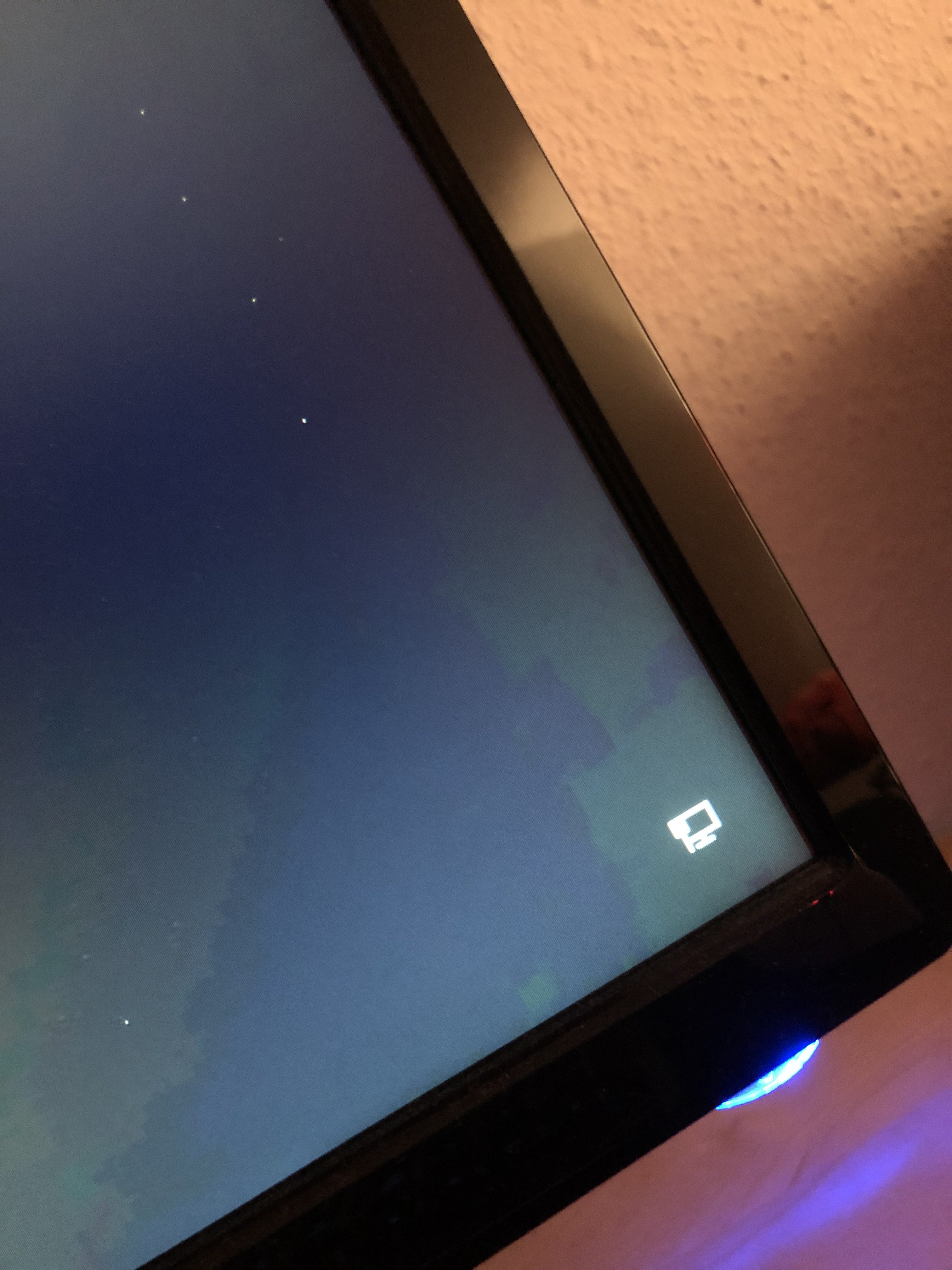

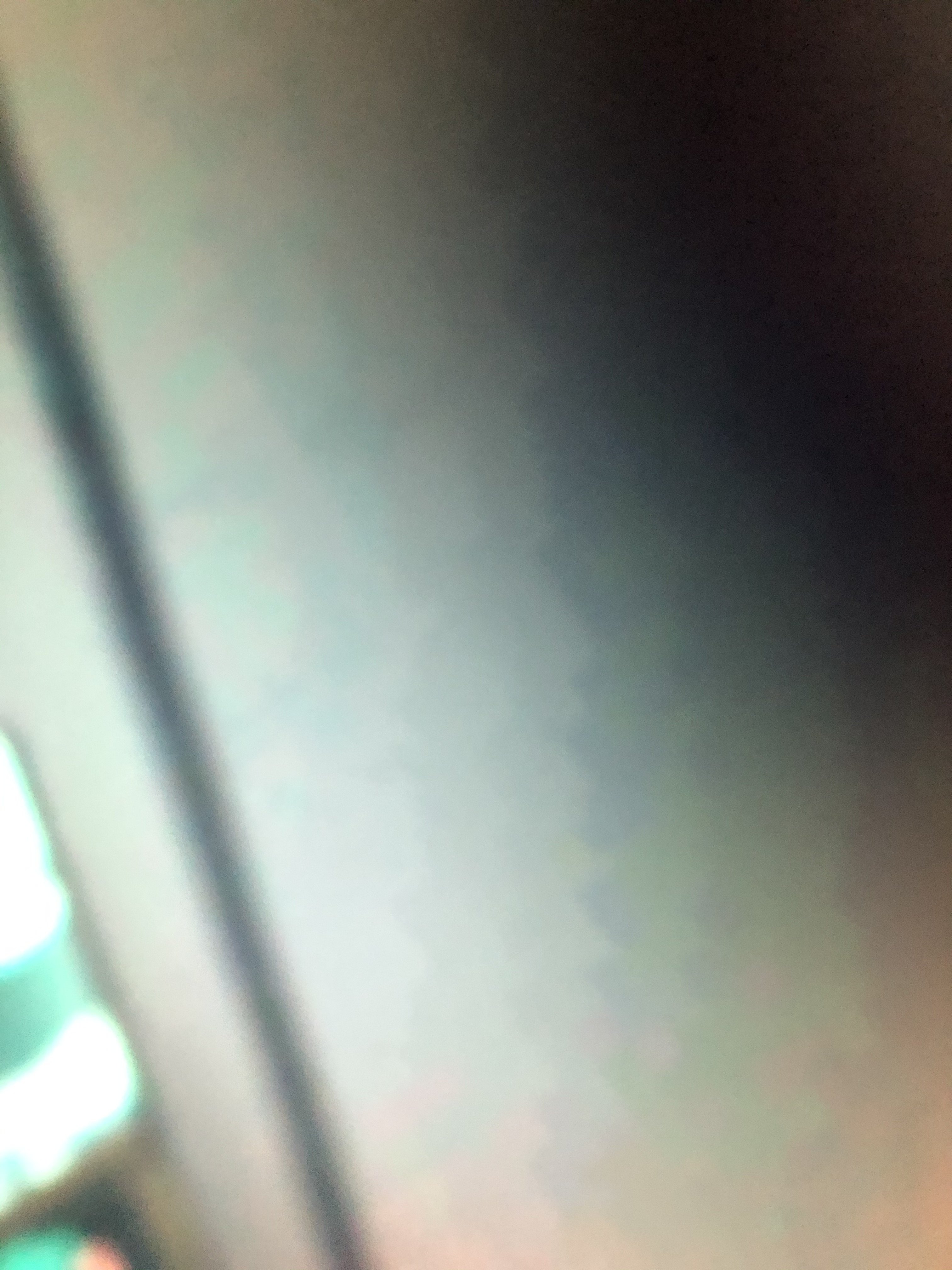

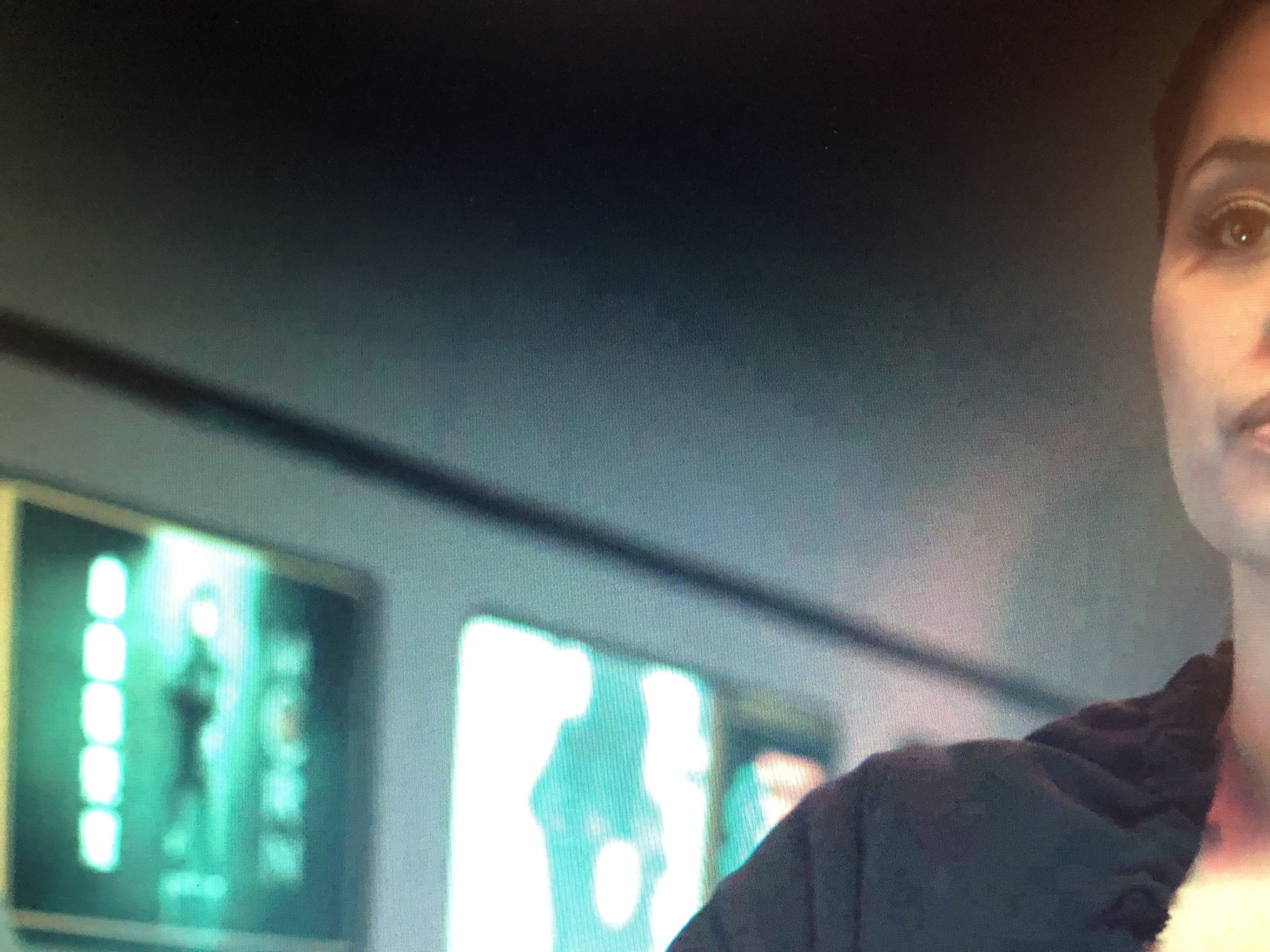

Hier paar Fotos von der Serie die ich gerade schaue über Amazon Prime.
Übrigens auch 1920x1080p Bilder zeigen denselben Effekt.

Das Phänomen nennt sich Colorbanding und ist kein Defekt, der nach einer gewissen Zeit auftritt, sondern liegt an einem Panel mit miesen Farbübergängen. Schnelle TN Panel haben das im Grunde alle, wobei TNs (in deinem Monitor ist ein solches verbaut) da grundsätzlich sehr anfällig sind.
Hast du eine Möglichkeit die Farbtiefe weiter anzuziehen? Habe nicht mal eine Angabe dazu beim Hersteller gefunden. Mit Pech sind mehr als 6bit oder 6bit + FRC nicht drin, dann ist sowas unvermeidbar.
Möchtest du sowas auf keinen Fall, schau in Richtung IPS Panel mit mind. 8bit, besser 8bit + FRC bzw. 10bit mit ~100% sRGB Abdeckung. Mehr ist auch möglich (Farbtiefe), macht -auf Grund des Preises- aber nur Sinn, wenn du auch Rohmaterial mit extrem hoher Qualität bearbeitest.
Mehr als sRGB (>100%) sorgt für miesere Farbverläufe, da Werte auf der Farbskala verrutschen. Die Abdeckung anderer Farbräume sollte für dich irrelevant sein.

Meinst den Kästchen-haften Farbverlauf im Schwarzton? Das liegt entweder a) an schlechter Streaming Qualität oder b) an einem schlechten Panel. Wenn Du sowas nicht möchtest, brauchst vermutlich ein VA oder IPS Panel mit optimaler Weise 10bit Panel. Du hast da ein TN Panel, vor dem Du sitzt. Das ist nicht grad für gute Farben / Farbverläufe bekannt.
Gibt genug Videos zum Thema TN , VA, IPS Panel mit vor und Nachteilen. Ebenfalls das Thema 8bit / 10bit Panel wird ausreichend auf YouTube diskutiert.
Das wichtigste hier als Antwort, nein, dein Monitor hat keinen defekt.
