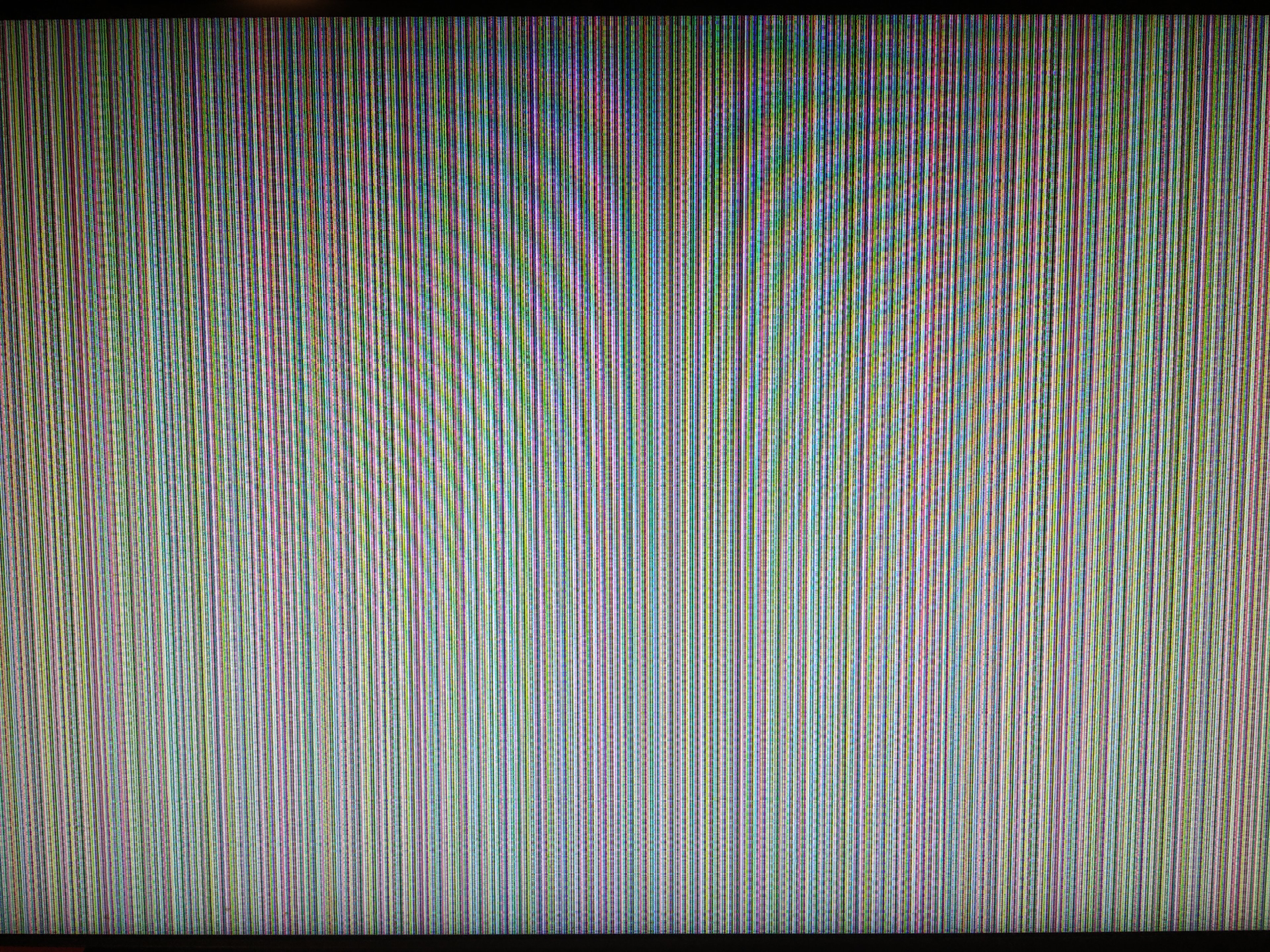

Moin allerseits, ich hab aktuell ein Problem mit meinem Hauptmonitor und bin ratlos ob es da noch was zu retten gibt.
Der Monitor stellt momentan Regenbogenfarbige Streifen dar, Vollflächig und mit Bewegung im Bild, nachdem ich ihn, über Nacht, aus dem Ruhemodus geholt habe. Am Abend war alles normal. (Siehe Bild 1)

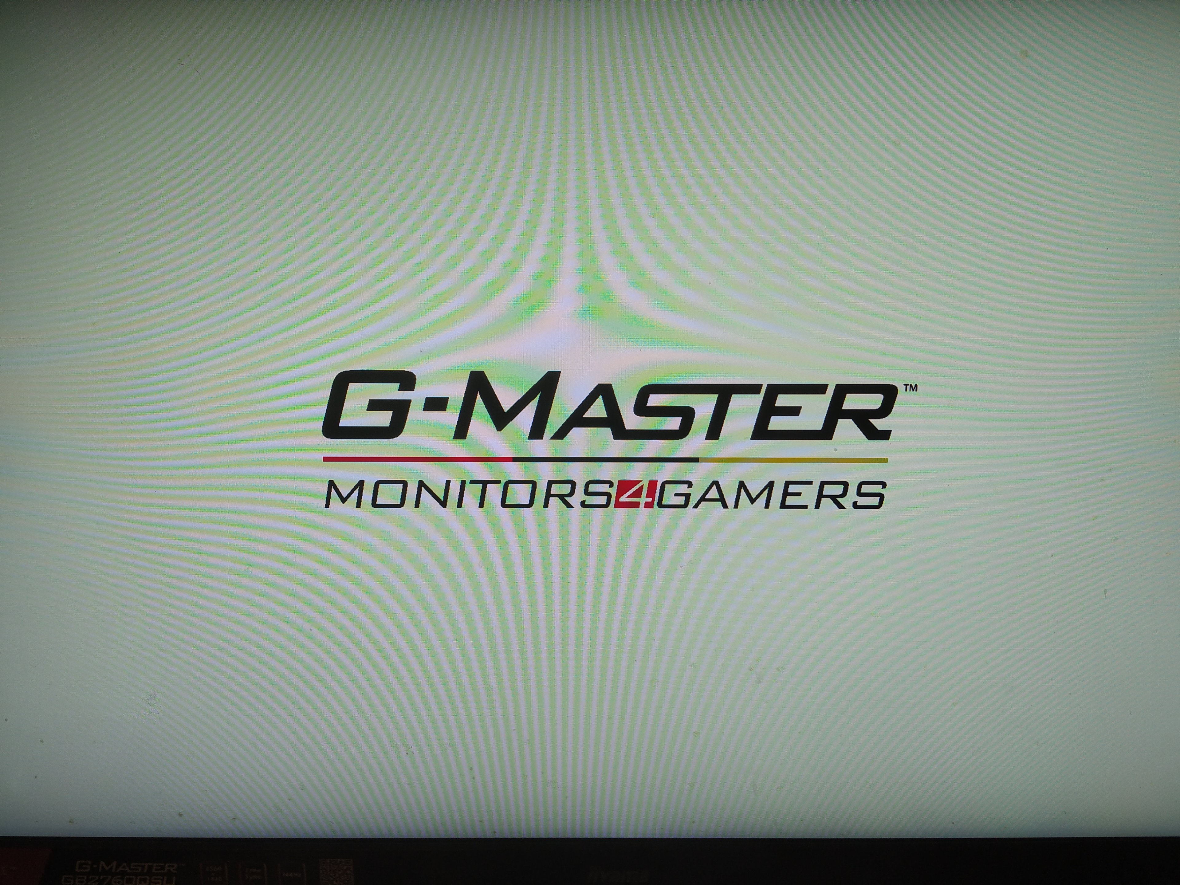

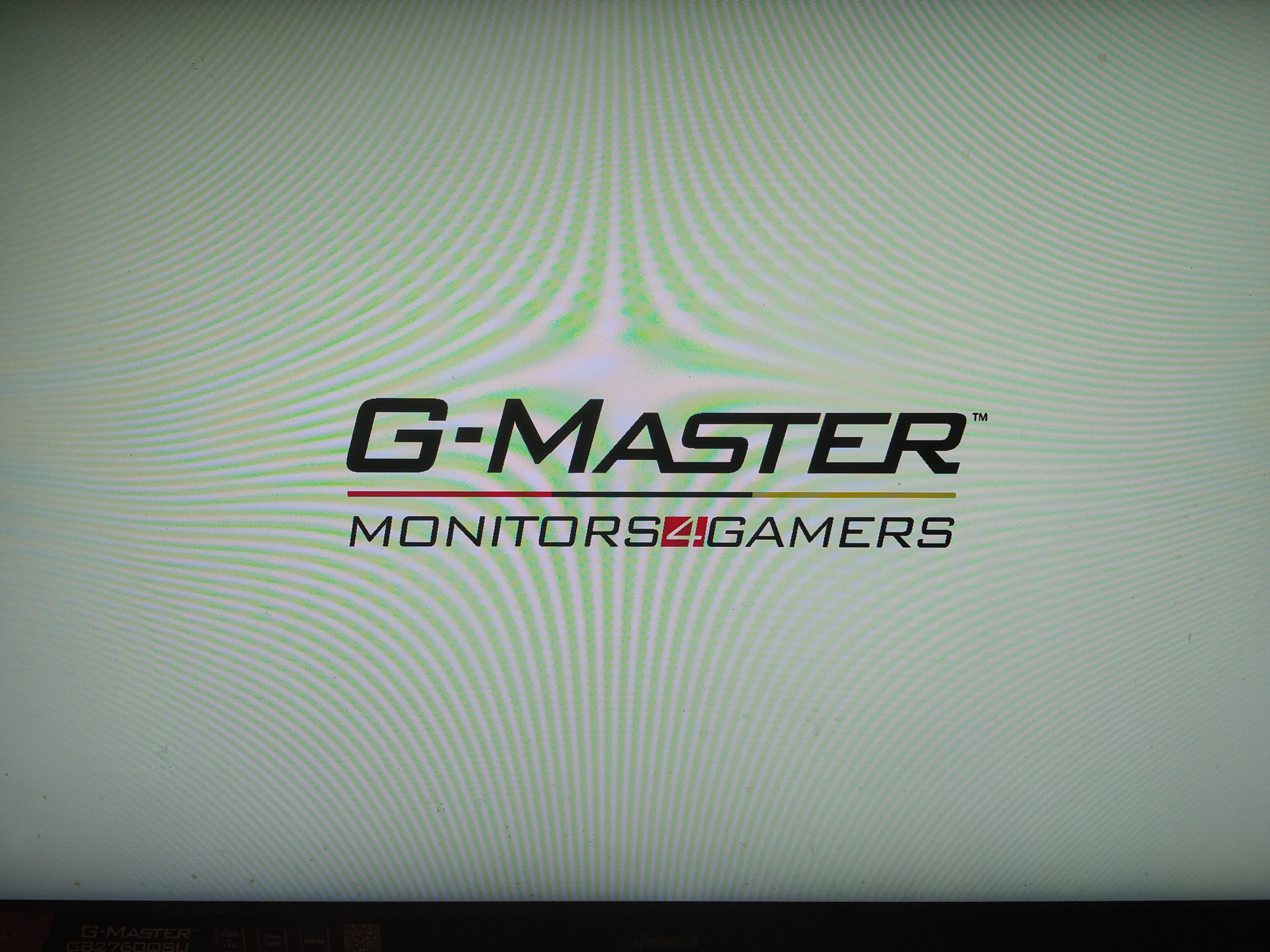

Wird der Monitor aus/an geschaltet erscheint das "G-Master" Logo normal (Bild 2)

Panel muss in Ordnung sein, da dass Logo dargestellt wird.
Steuerchip muss auch in Ordnung sein, sonst wäre das Logo nicht da.
