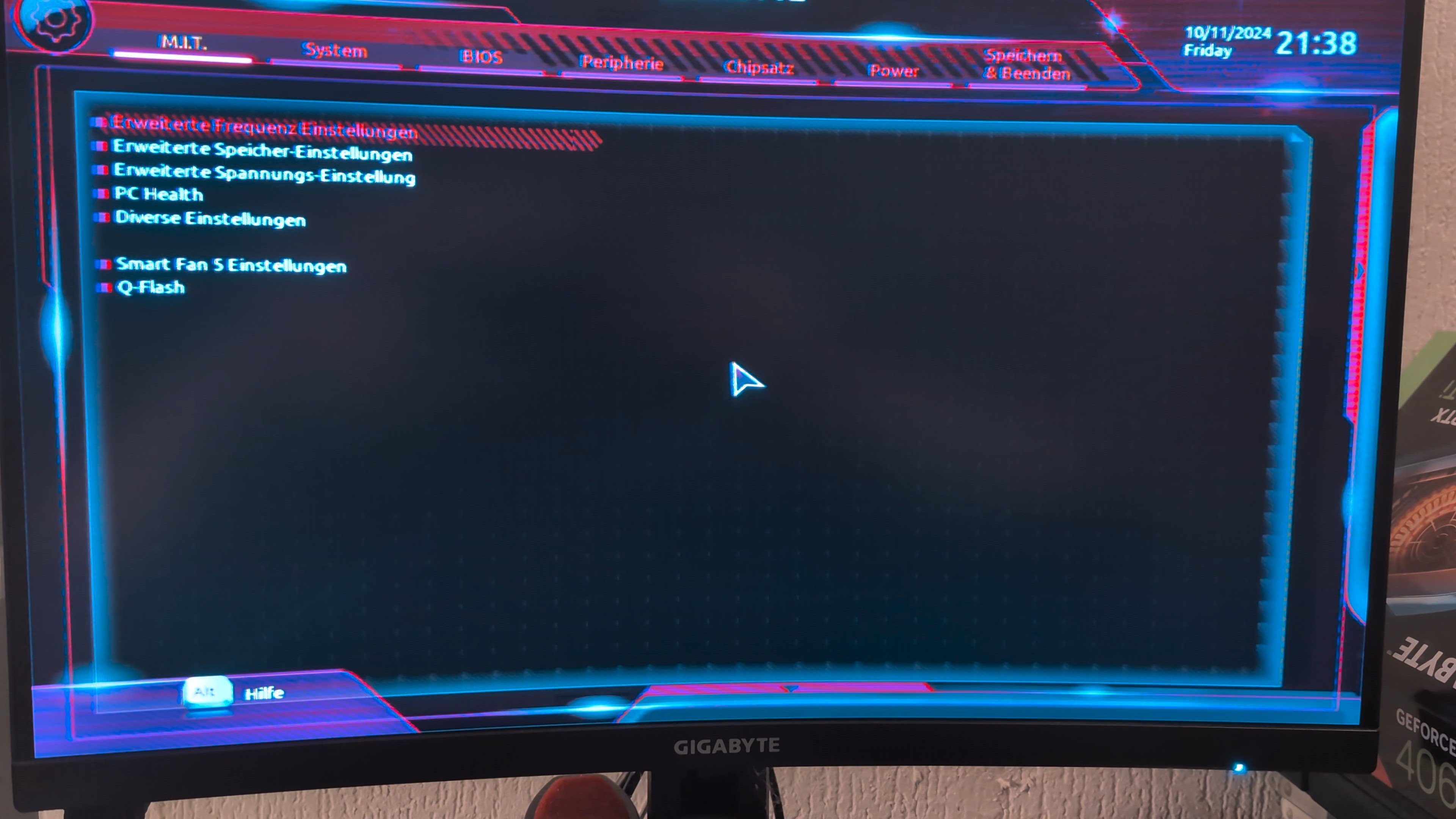

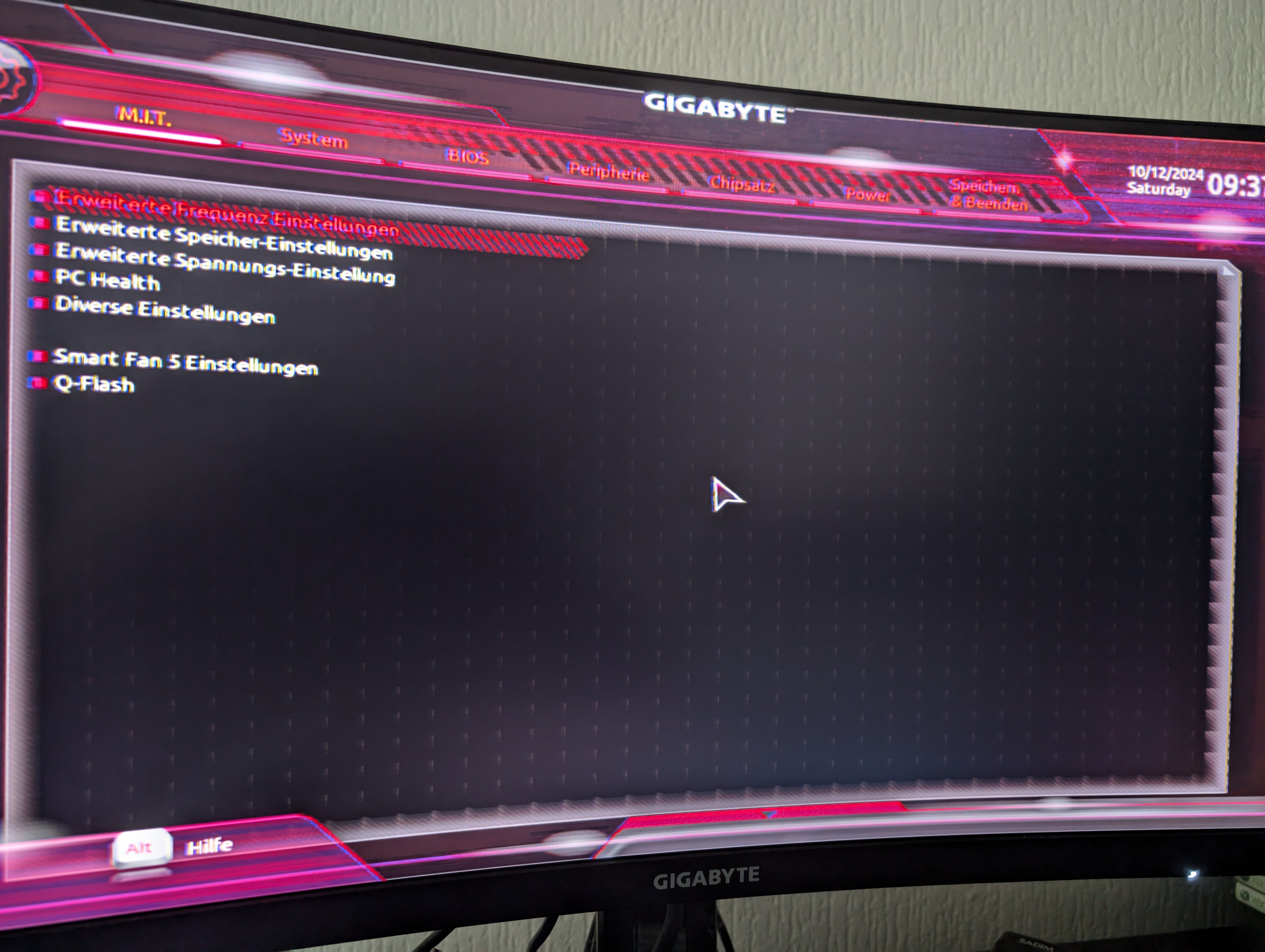

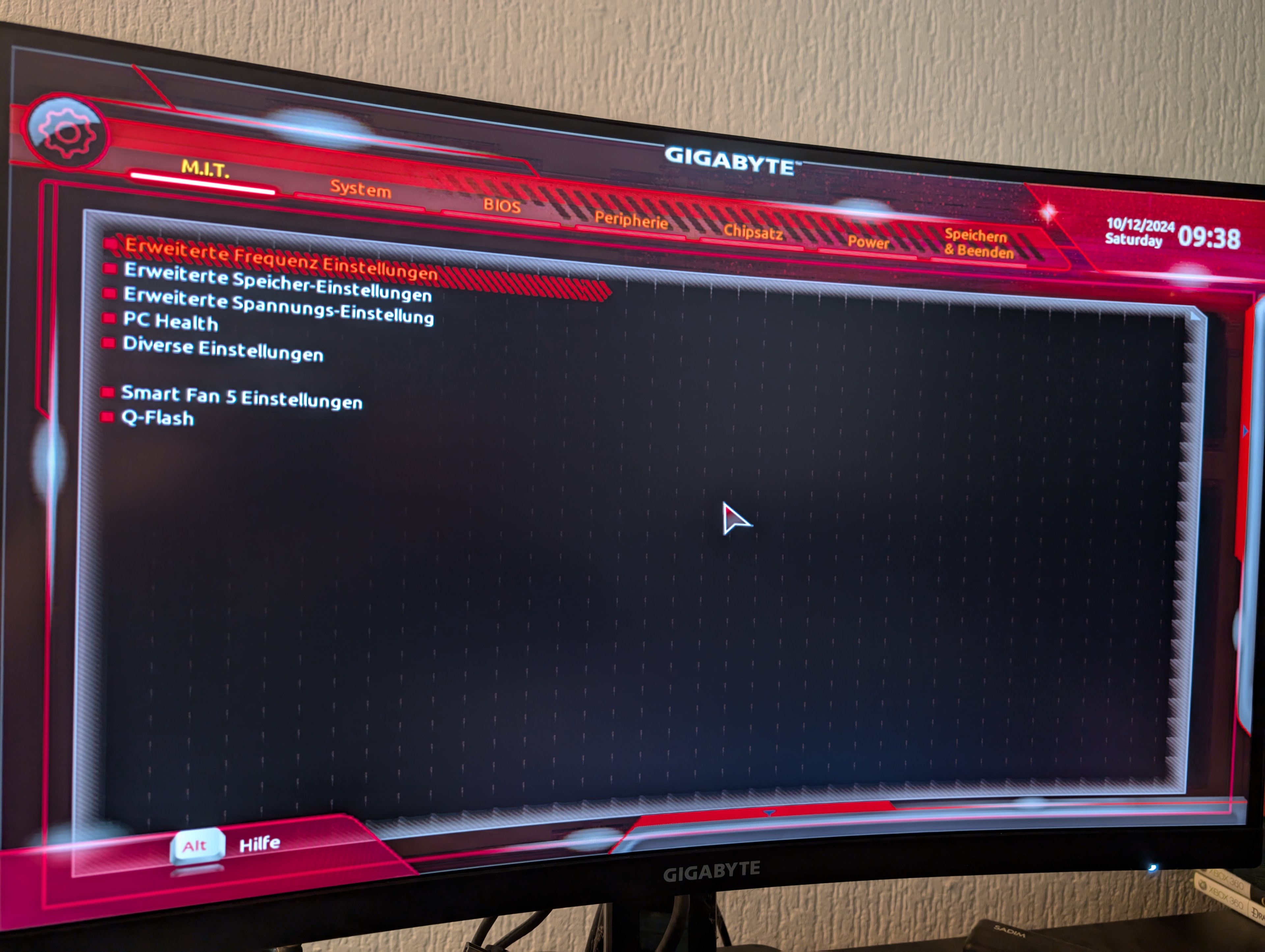

Habe vorhin meine alte Grafikkarte durch eine neue ersetzt und wenn ich jetzt den Rechner einschalte, flimmert das Bild (mit ein wenig Fehlfarben).

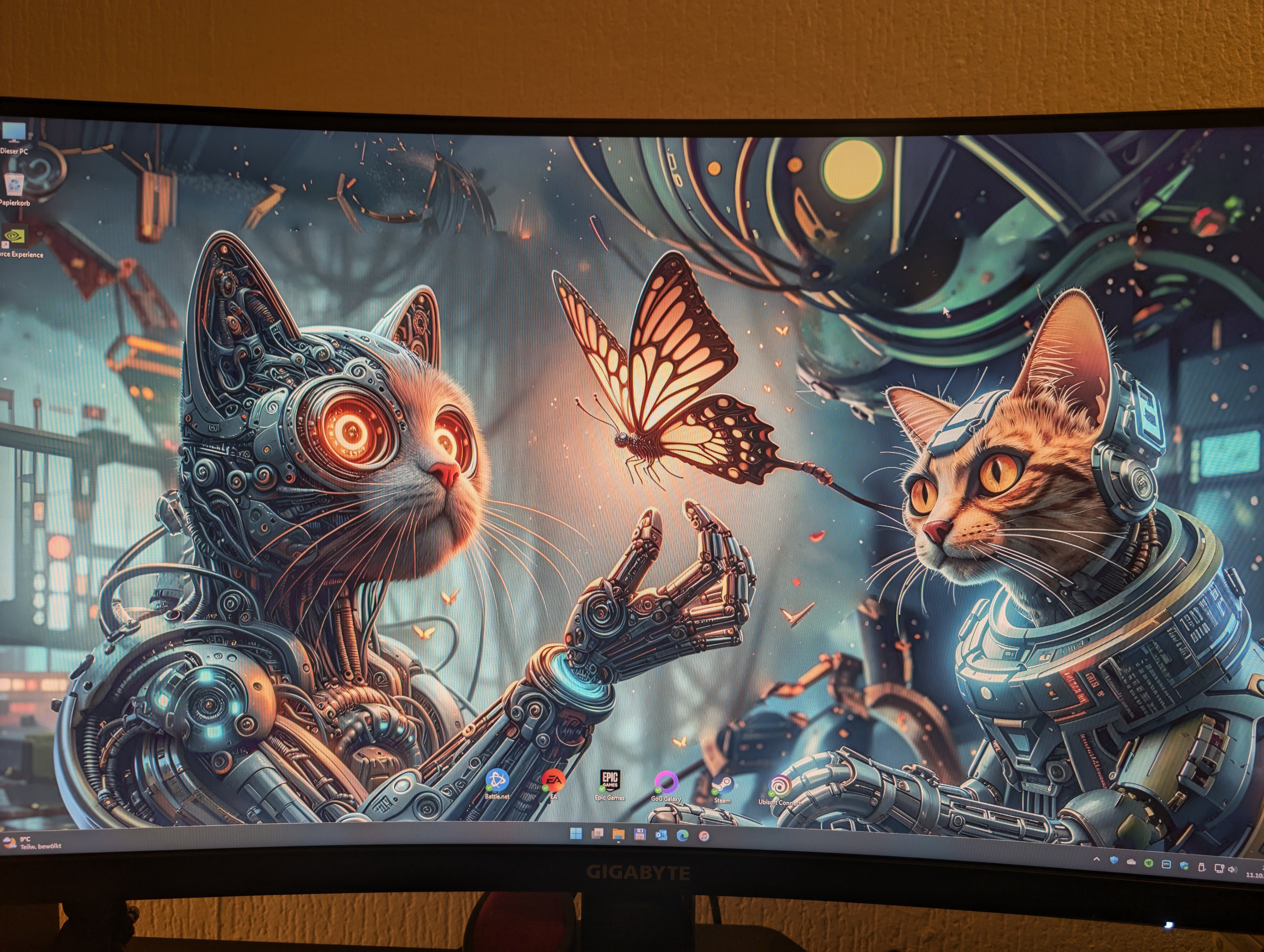

Aber nur, bis Windows geladen hat. Dann ist alles OK.
(nachdem Windows die GraKa Treiber installiert hatte, davor hat es auch in Windows geflimmert). Das gleiche Bild ist, wenn ich ins BIOS gehe.
Kabel mal aus und wieder eingesteckt.
Display-Port-Kabel gewechselt.
(Werde mich mal auf die Suche nach einem HDMI-Kabel machen).

Meine Frage ist was für eine alte Grafikkarte war drinnen ...
Welcher Monitor wird genutzt ?
Wird ein Adapter genutzt von DP auf HDMI? -> dabei können Displayinformationen die GPU und Monitor austauschen falsch übertragen werden
welche Auflösung bekommt der Monitor aktuell geliefert was sagen die Display Infos am Monitor dazu ... kann z.b. eine sein die er nicht so richtig unterstützt und daher die Probleme kommen.
ein BIOS Reset wird da wenig helfen, da dahingehend keine Auflösung und Farbinformationen im "normalen" BIOS hinterlegt sind. Am Ende handelt die GPU mit dem Monitor über dessen Displayinfos die Auflösung aus.

Ich hab von einer RTX 3060 auf eine RTX 4060ti gewechselt und benutze Gigabyte G270C als Monitor.
Adapter kommen keine zum Einsatz.
Laut Anzeige bekommt er die 2560*1440 als Auflösung wenn der Rechner hochfährt.
Inzwischen habe ich drei verschiedene Displayport Kabel versucht, aber immer das gleiche Bild.
Kaum ist ein HDMI Kabel angeschlossen funktioniert es einwandfrei.
Schon komisch. Vor allem geht's unter Windows mit dem DP Kabel nachdem die nVidia Treiber installiert waren. Dann halt mit HDMI Kabel anstatt DP.
Für mich hört sich das alles etwas komisch an und ich hätte im ersten Moment auf einen defekten DP Anschluss getippt.
Schau mal ob es ein BIOS Update für deine Grafikkarte gibt. Einfach auf der Herstellerseite deiner Grafikkarte suchen. Oder sag uns die genaue Hersteller- und Modellbezeichnung deiner Grafikkarte.

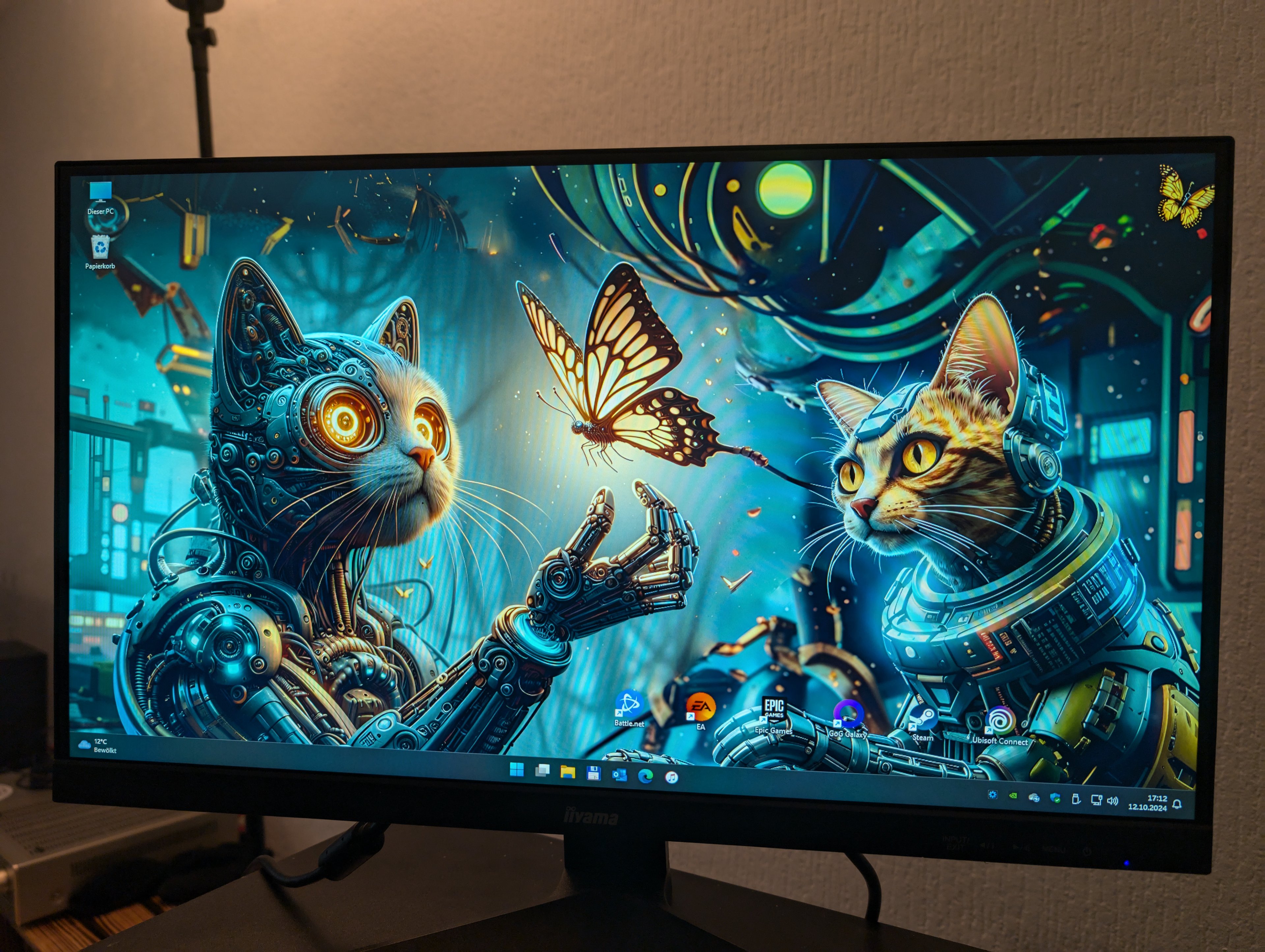

Kleines Update.
Erstmal ein BIOS Update gemacht, danach habe ich meinen kleinen Ilyama Monitor vom Speicher geholt und diesen mal per DP angeschlossen und siehe da, es geht ohne Probleme.

Was mir aufgefallen ist.

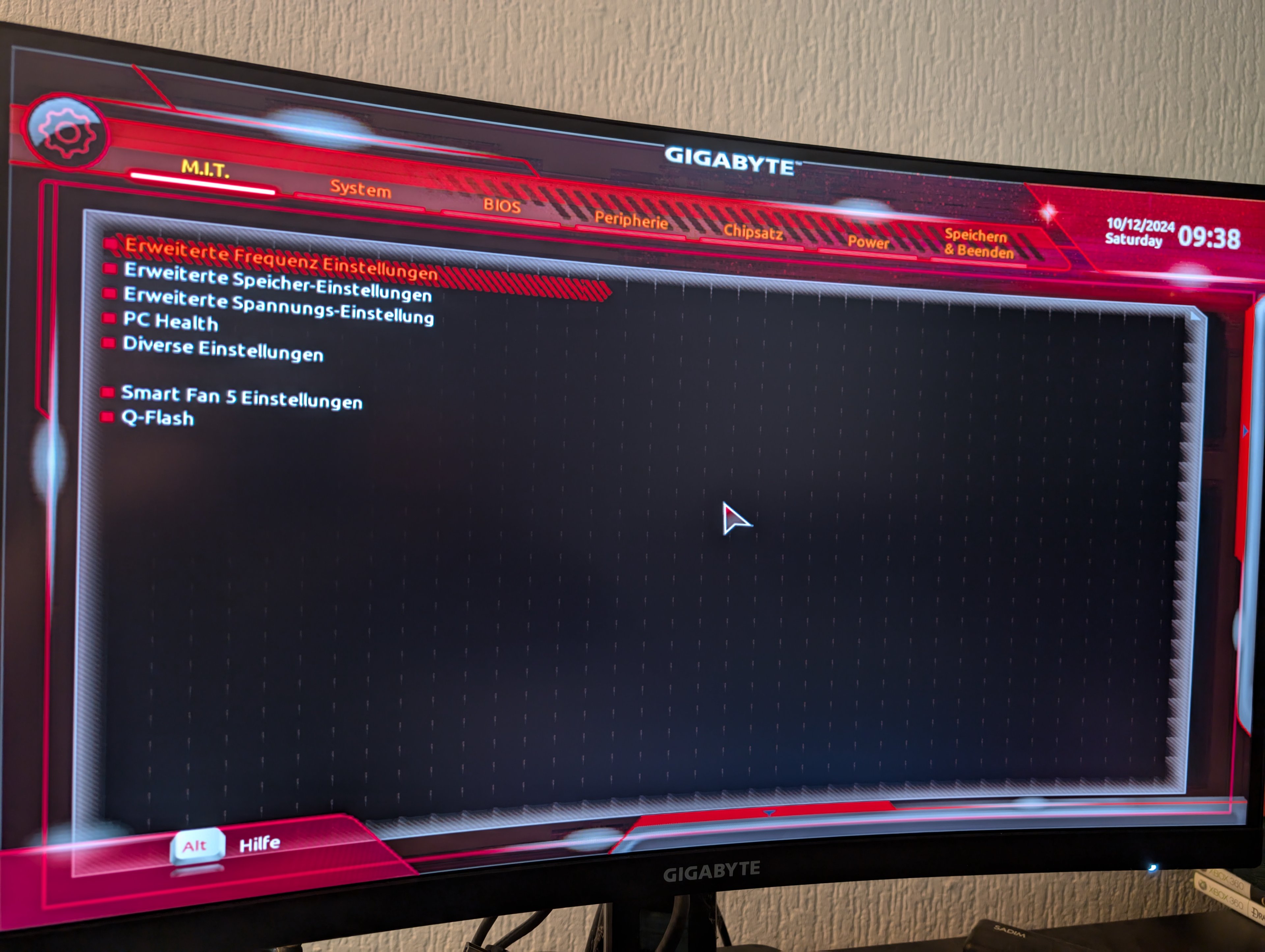

Wenn das DP Kabel angeschlossen ist und der Rechner bootet (und die Bildprobleme sind) zeigt der Monitor die Auflösung 2560 * 1440 an. Wenn nun andererseits das HDMI-Kabel angeschlossen ist und der Start ohne Bildprobleme ist, ist die Auflösung nur 1280 * 1024. Ob das eventuell was mit dem Bildproblem zu tun hat?
Sicher auch...
Kann auch am Farbprofil liegen was erst mit Windows geladen wird.
Das der Monitor erst dann passend anzeigt.
