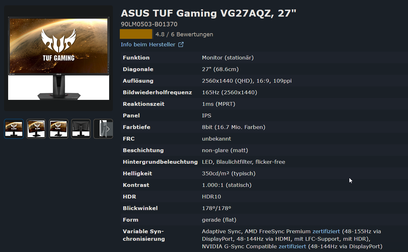

Einfach mal das Modell bei Geizhals reinzuwerfen..
Der Monitor kann beides, bist also safe.
Falaz schrieb:
G-Sync kompatibel
basiert immer auf Adaptive Sync, genau so wie FreeSync. Monitore mit daptive Sync können immer sowohl mit Geforce, als auch mit Radeon-GPUs genutzt werden.
Falaz schrieb:
Habe gehört, dass dies ja auch sehr wichtig sein soll.
Nachlesen was das ist und selbst entscheiden, ob das wichtig ist oder nicht. ;)
Der Monitor ist perfekt bzgl. variabler Bildwiederholrate, und zwar sowohl für Nvidia- als auch AMD-Karten. Es heißt dazu:
Adaptive Sync, AMD FreeSync Premium zertifiziert (48-155Hz via DisplayPort, 48-144Hz via HDMI, mit LFC-Support, mit HDR), NVIDIA G-Sync Compatible zertifiziert (48-144Hz via DisplayPort)
Also, ganz klar: Kaufen!

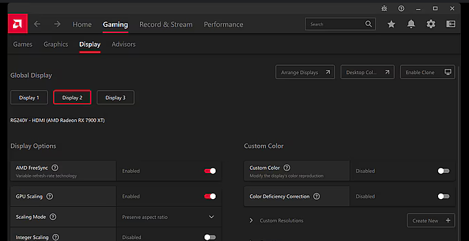

Du aktivierst Freesync im Monitor (wird es vmlt. eh schon sein aktuell?)
und aktiviest dann Freesync im Treiber (hier exemplarisch)

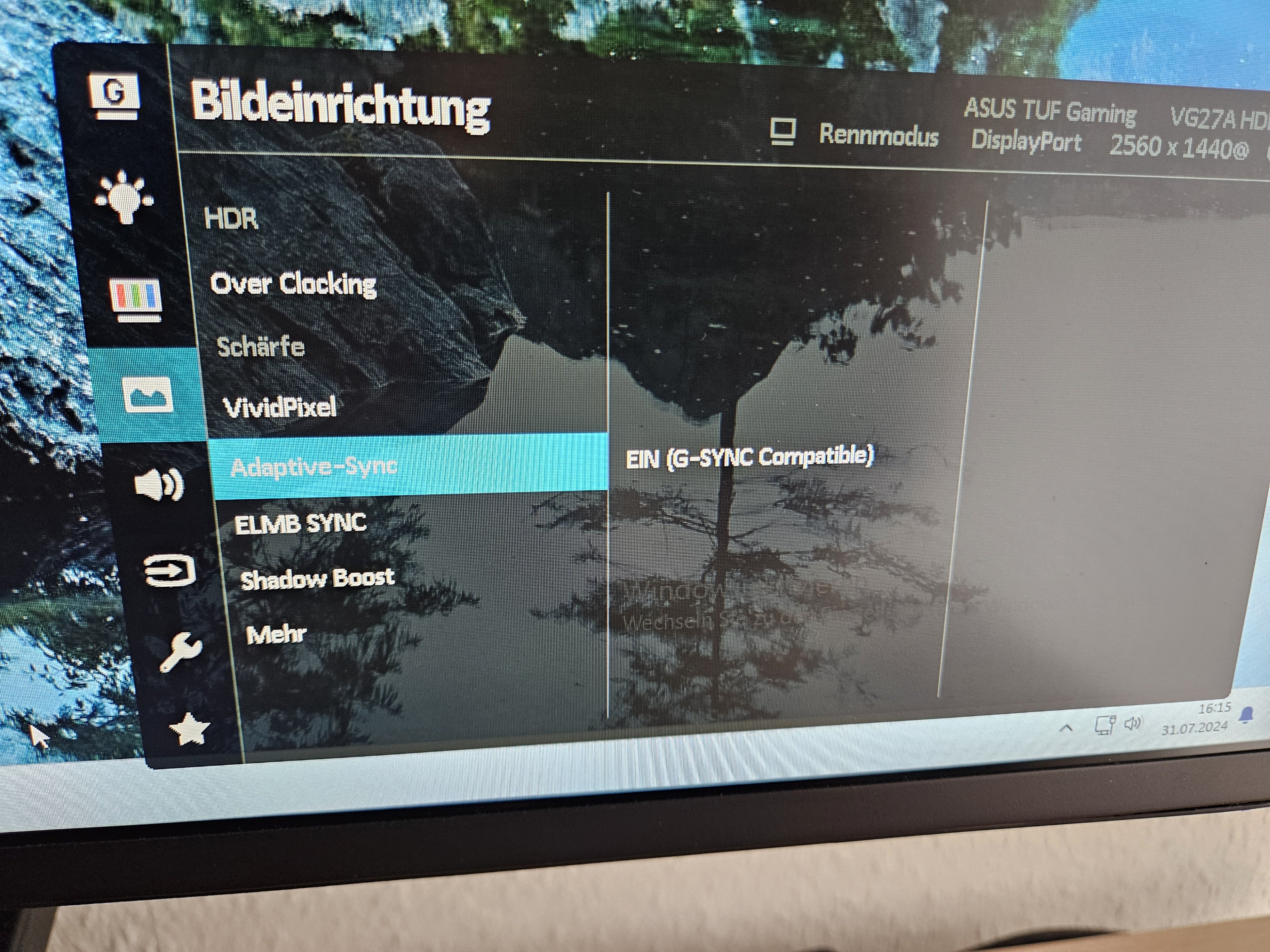

Hello again,
Nochmals Danke für die super rege Anteilnahme und Hilfe an alle! <3
@PUNK2018: Danke für die klasse Visualisierung. Neben der Treiber Einstellung sprachst du von der Monitoreinstellung.
Das (siehe Bild) ist die Option, die mir der Monitor anbietet. In dieser Einstellung sollte der Monitor, was die variablen Bildraten betrifft, also bereit für eine AMD und eine Nvidia GPU sein?
Den Rest dann entsprechend nur noch im jeweiligen Hersteller Treiber bzw.
der Herstellersoftware, korrekt?
beste Grüße!
@Falaz sorry für die späte Rückmeldung - war irgendwie seit heute mittag nicht mehr auf CB xD
Genau so soll es aussehen =) Du hast AdaptiveSync eingeschaltet am Monitor - nun musste es quasi nur im Treiber (wie von mir gezeigt) aktivieren --> fertisch
