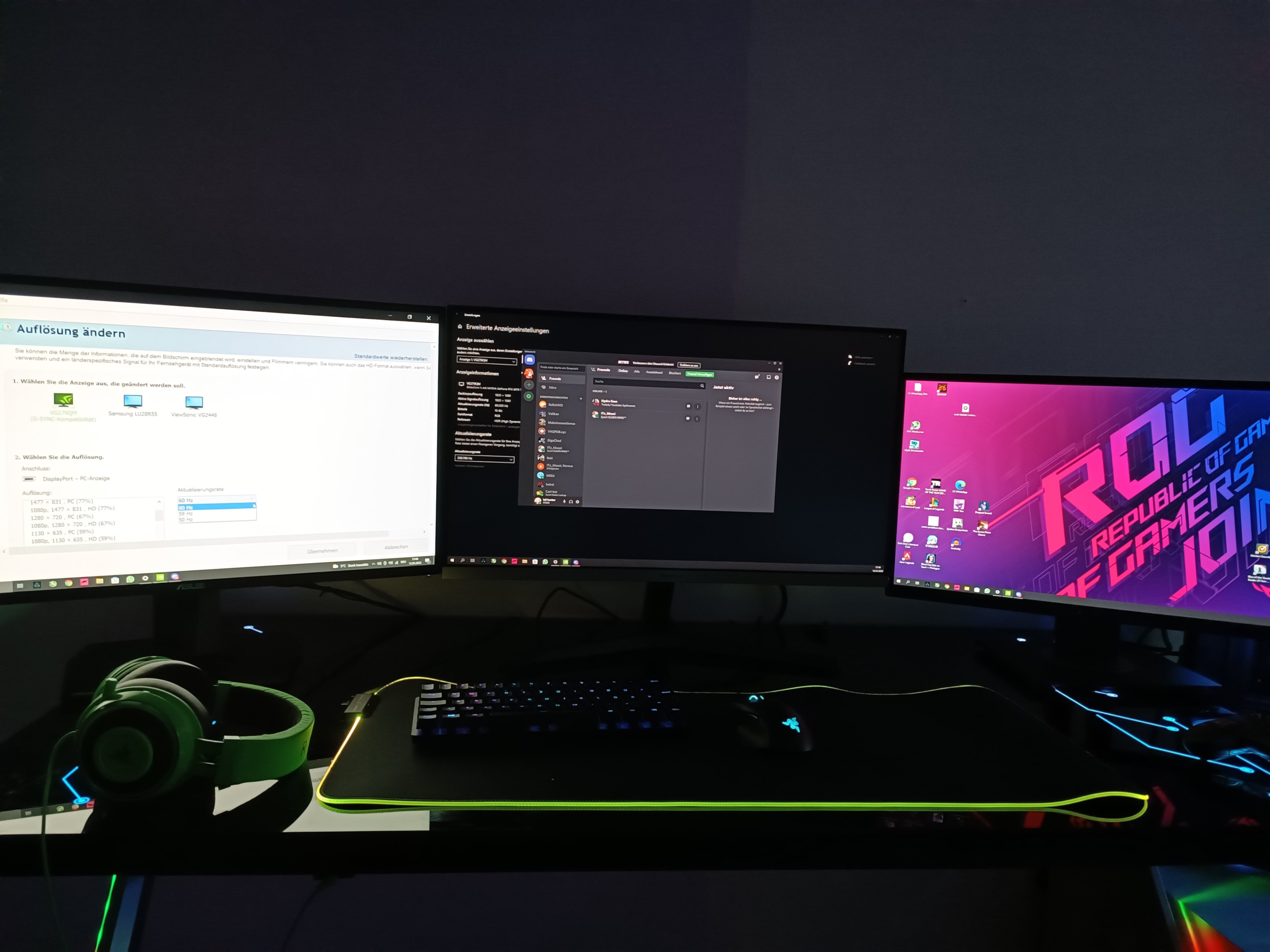

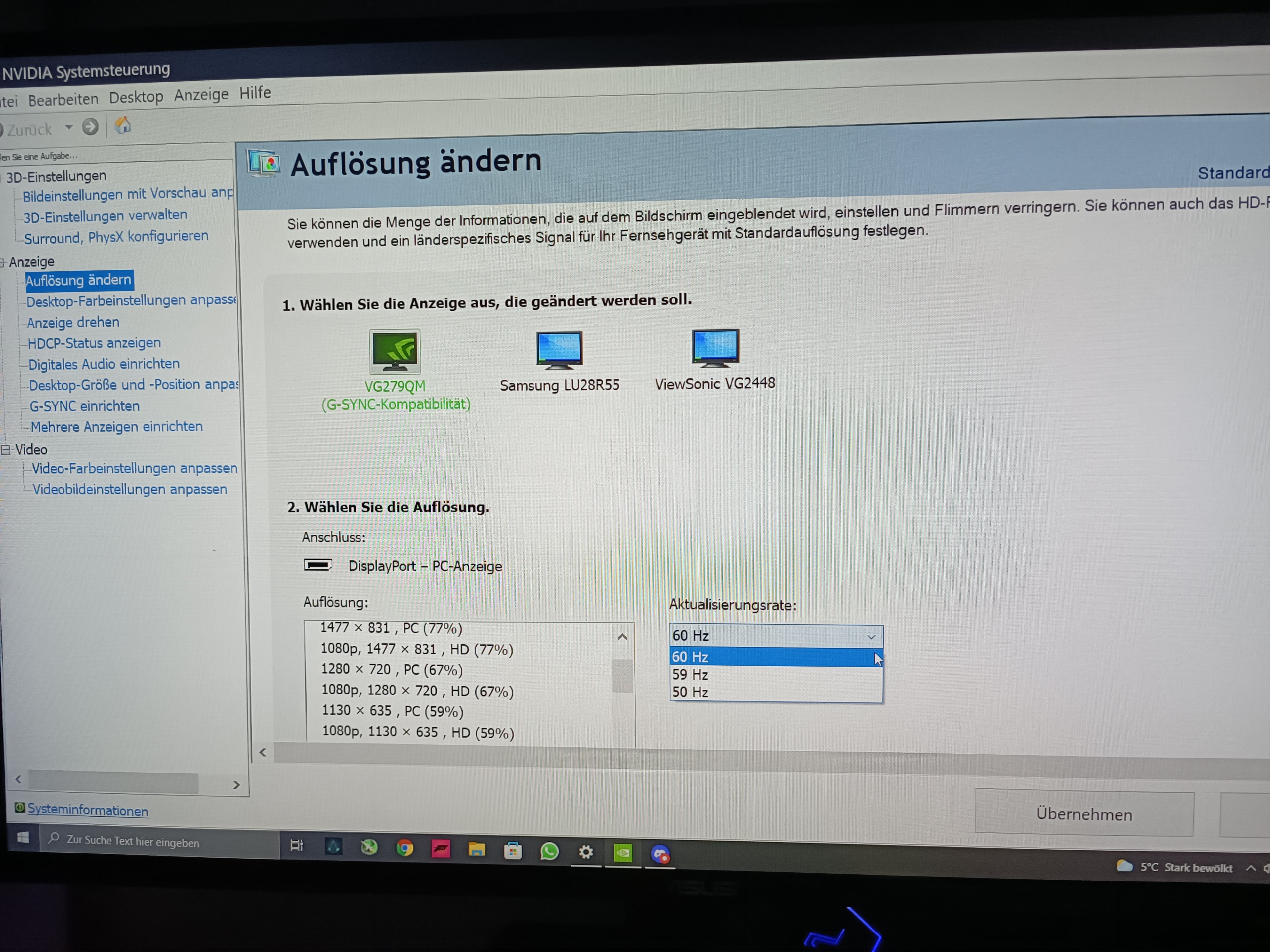

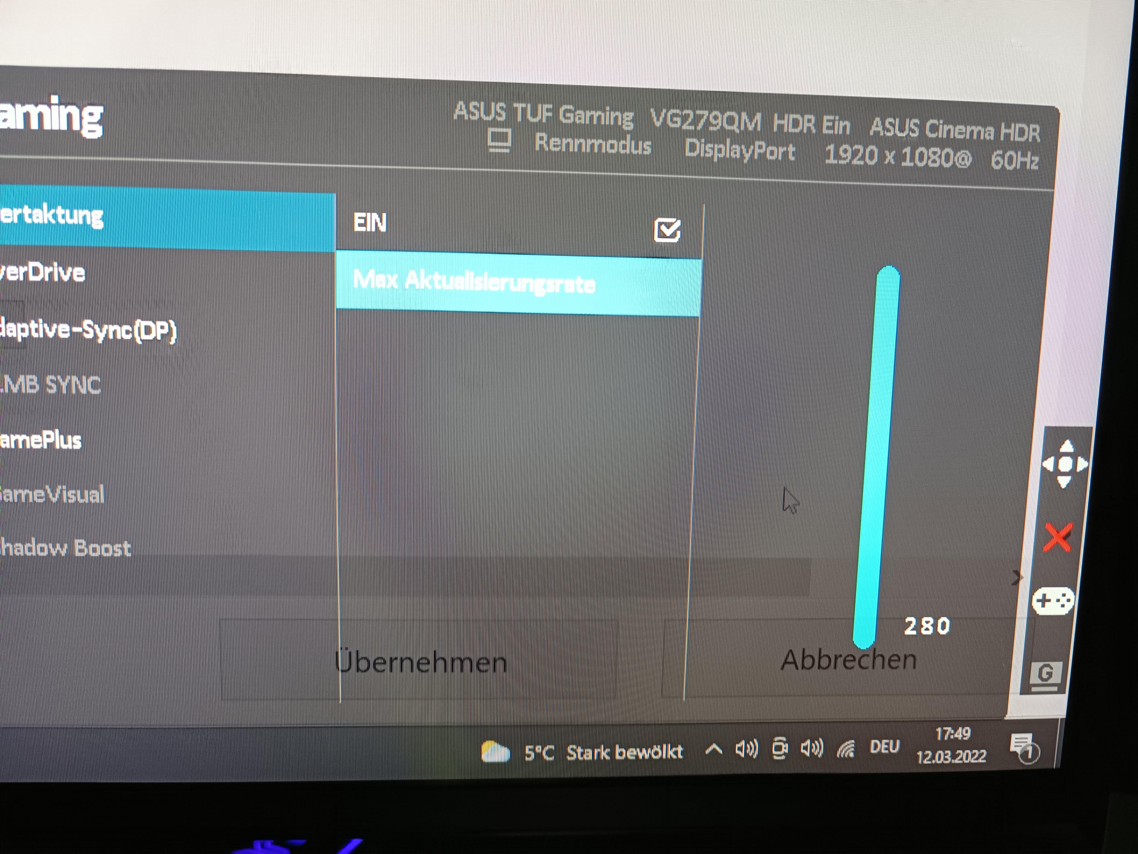

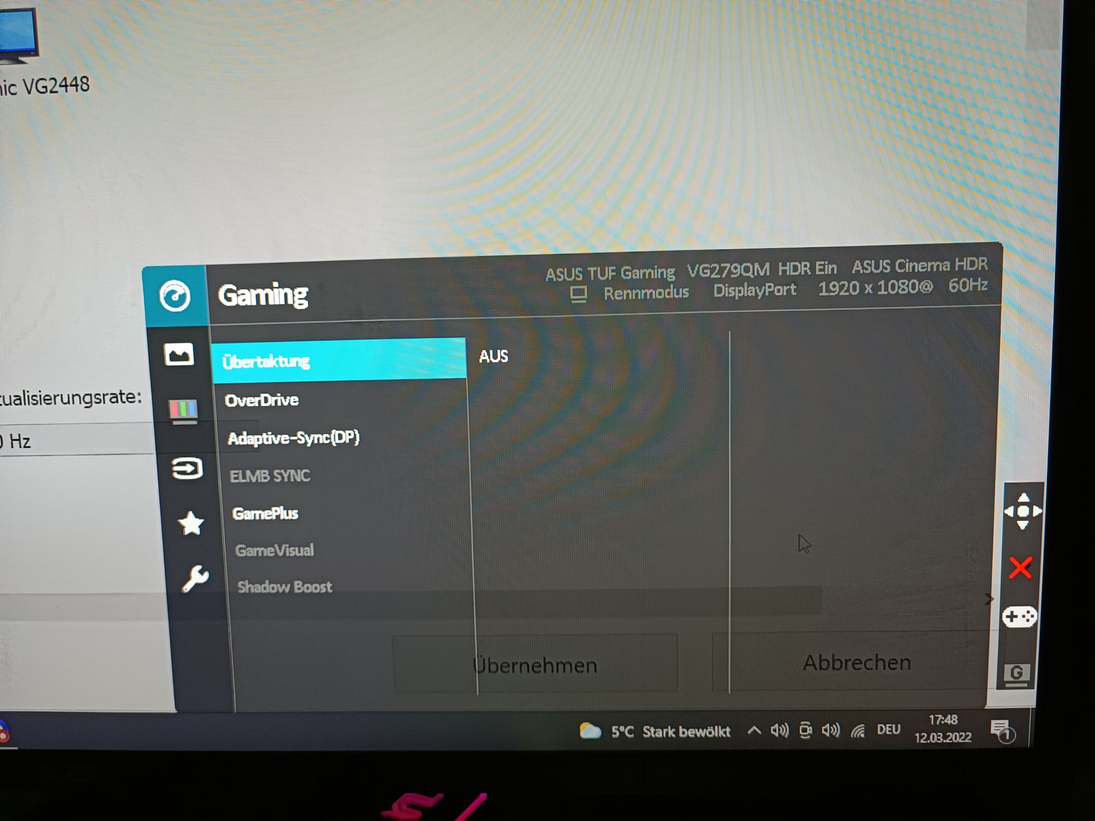

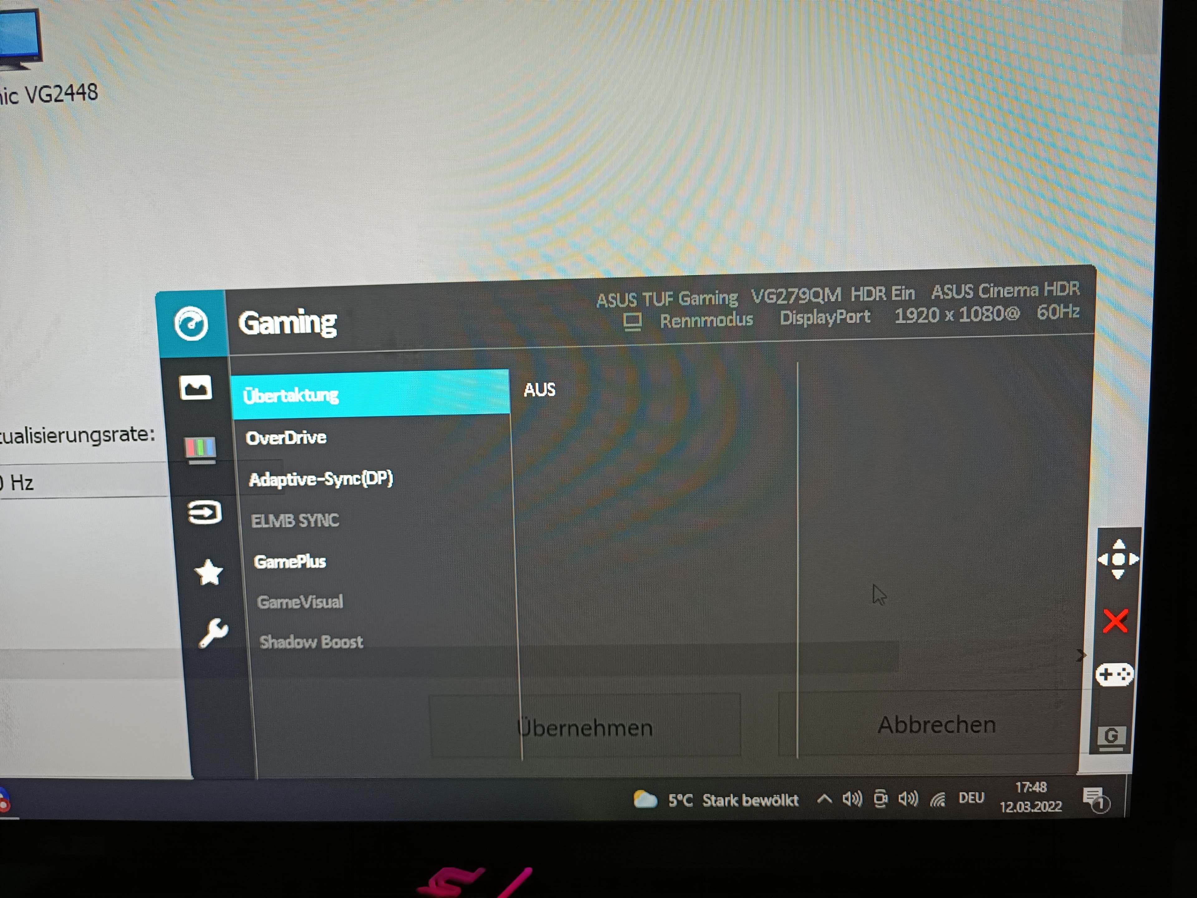

Habe die letzten paar Tage meinen Pc über 3 Monitor e laufen lassen mit der nvidia Surround Funktion laufen lassen und jetzt geht er nicht mehr über 60hz habe ihm sonst immer auf 240 laufen lassen geht jetzt aber nicht mehr. Gibt es da vielleicht irgend eine Lösung.

Kannst du zeigen aus welcher Kategorie die ausgewählte Auflösung stammt? Die korrekte ist bei PC zu finden.

Specs der restlichen Monitore ?
nicht das wegen Nvidia Sourround und den langsameren Monitoren aktuell nur noch die 60 Hz gehen.
kleinster gemeinsamer Nenner halt.
Ich würde den Treiber mal auf Werkseinstellungen setzen
Der Klassiker ist, dass entweder der Anschluss (Ausgang) oder das Kabel viel zu alt/schlecht (oder Fake) ist.
Ich kenne das von HDMI 2.1 Kabeln, die überall verkauft werden und gefühlt 50% davon kein 4k 120 Hz schaffen. (Fake, alt, beschädigt, etc.)
@SI Sun naja würde ich verneinen da es vor dem Nvidia Surround ja mit 240 Hz lief.
