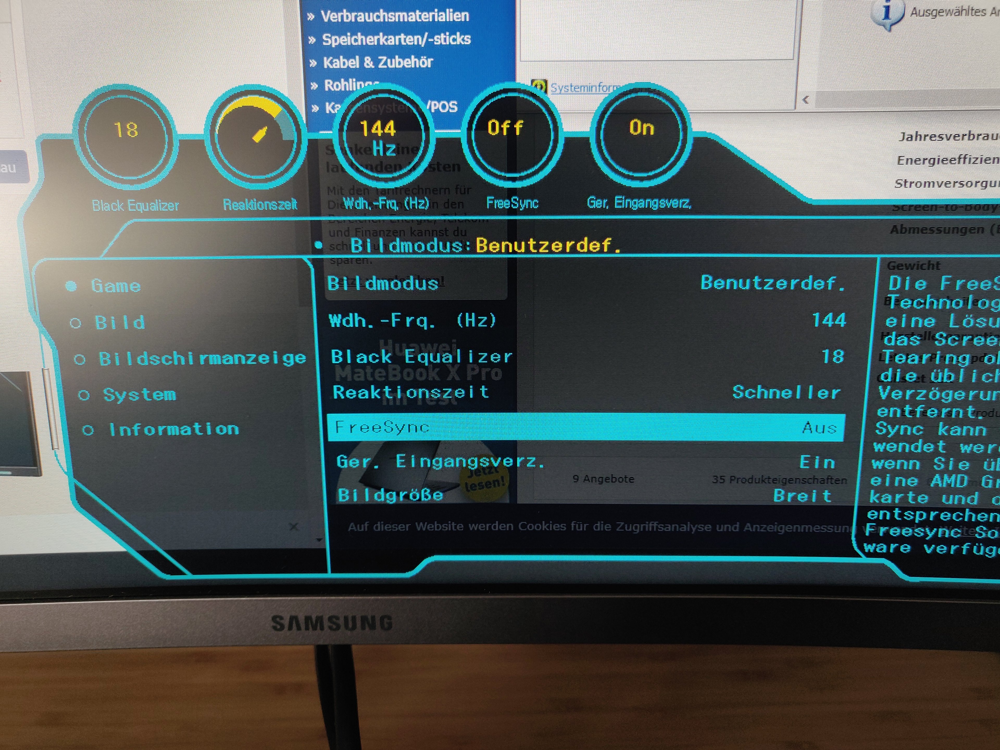

OSD - FreeSync aus - Fehler tritt auf

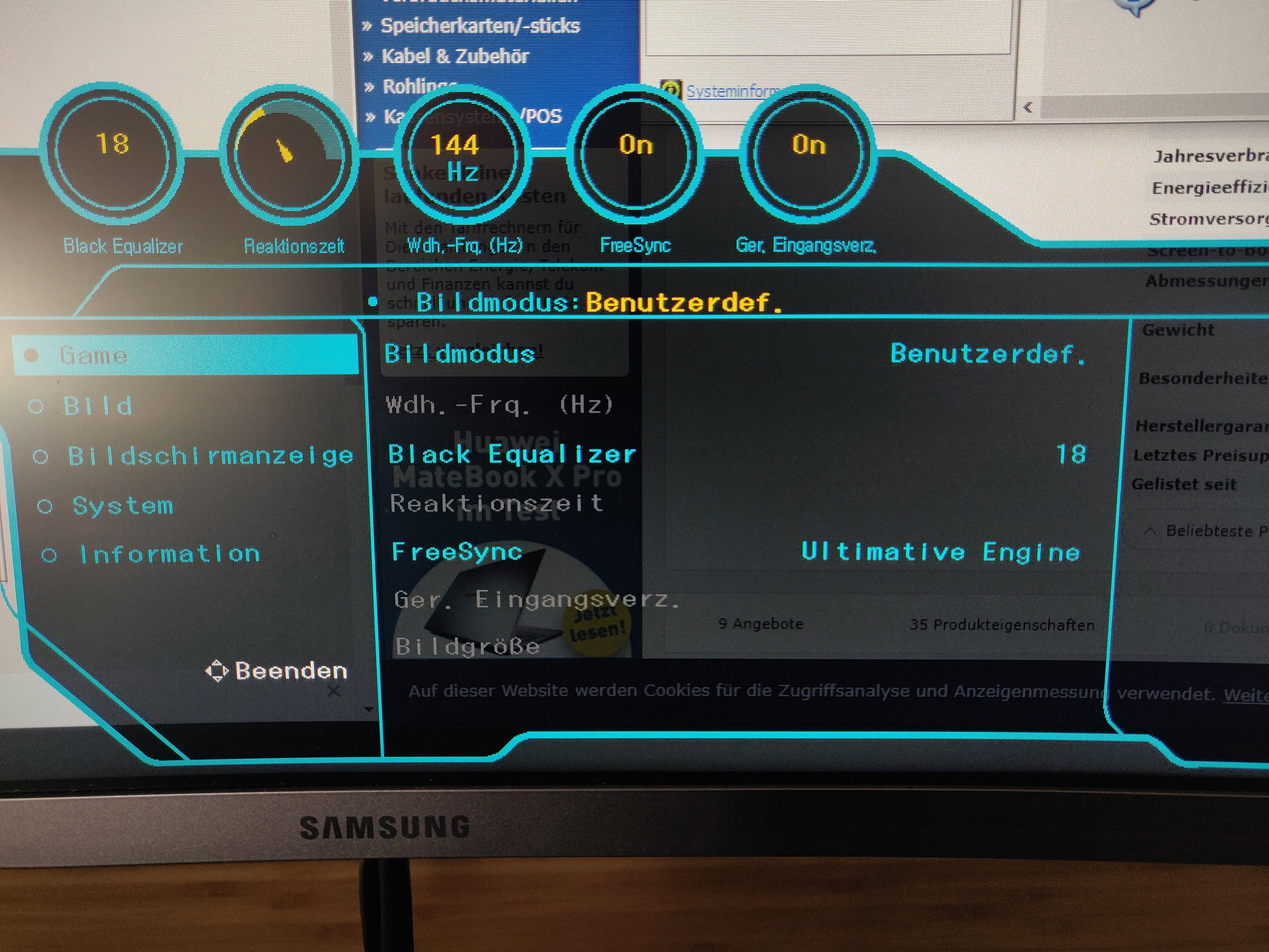

OSD - FreeSync an - Fehler tritt so gut wie nicht mehr auf

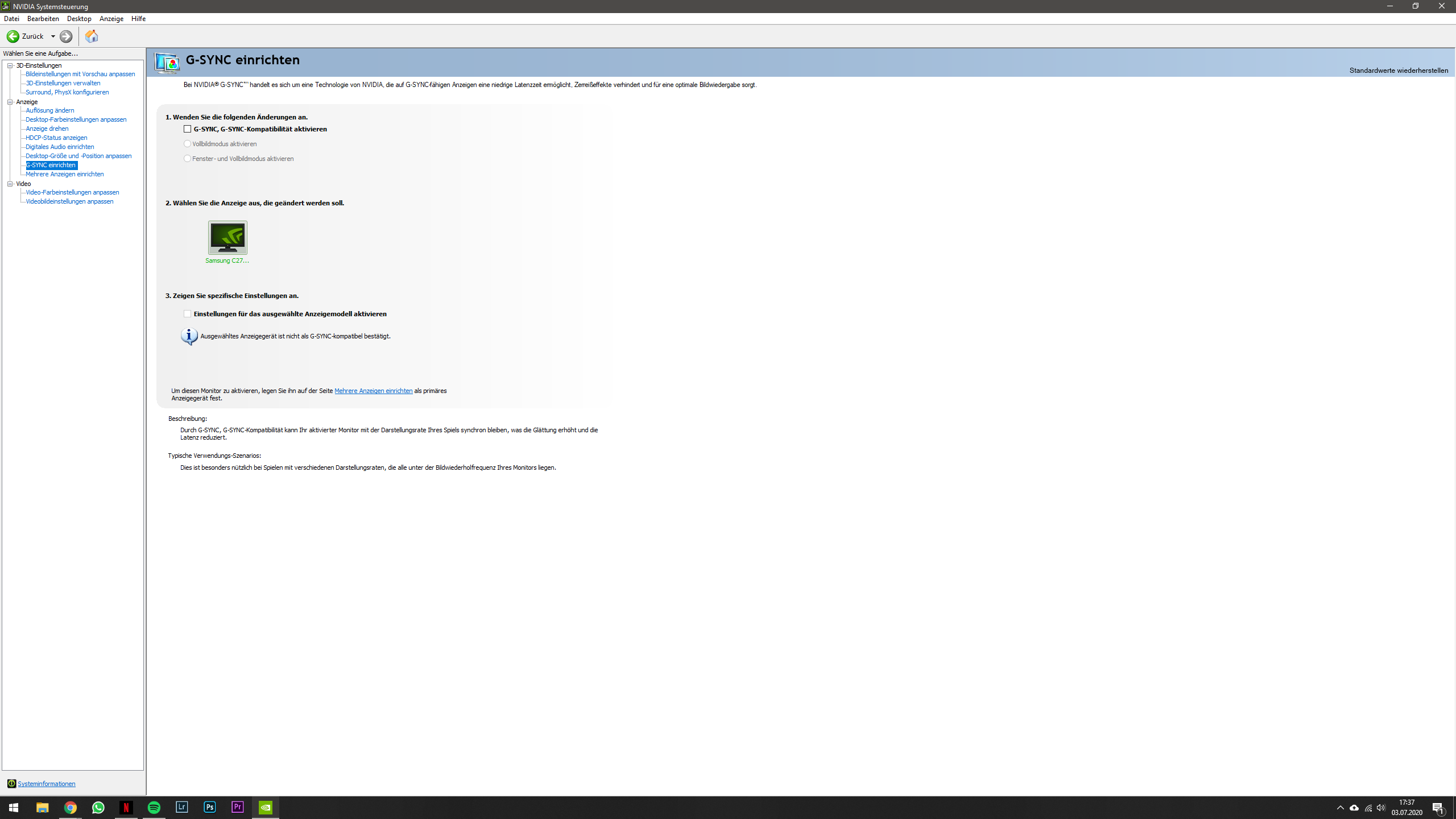

-Wenn die Ultimate Engine aktiviert ist & G-Sync deaktiviert funktioniert der Monitor (1)
-Wenn alles deaktiviert ist (logischerweise erscheint dann auch keine G-Sync Kompatibilität) kommt es aber zu dem Monitorproblem (2).
