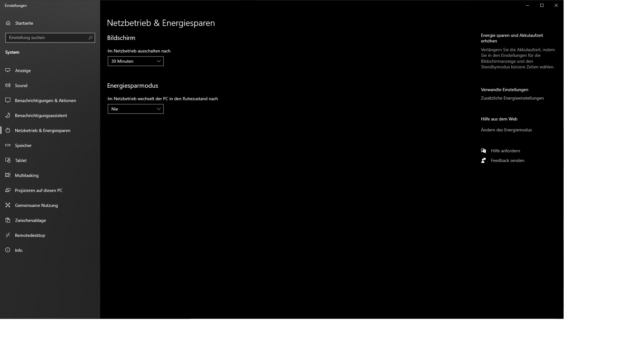

Das ist vielleicht eine blöde Frage, aber der automatische Standby des Gerätes ist es nicht, oder?

danke, so blöd finde ich die Frage gar nicht.
Weiß auch gar nicht, wo man den Standby am Gerät konfiguriert, die Bedienungsanleitung ist das eher unverständlich - ABER: wenn es der automatische Standby wäre, müsste es ja in recht regelmässigen Abständen - ich sag mal fünf Minuten oder halbe Stunde passieren - das ist nicht der Fall. Es gibt Tage, da passiert das fast 20 Mal am Tag, dann Tage, da lässt mich das Ding ganz in Ruhe - deswegen ist mir der Einfall mit einem Standby nicht gekommen.
Ich habe vielleicht auch falsch formuliert, dass das Verlassen des Schreibtisches nicht bedeutet, dass ich ne Frühstückspause oder so mache, sondern nur eine Akte aus dem Schrank hole, das sind meist nicht mehr als ein paar Sekunden.

Ansonsten hätte ich das gleiche geraten, alle Stand-By Optionen, wie oben der Kollegen mit Screenshot gezeigt hatte, abschalten.

Der Standby war es definitiv nicht - habe das zwar nochmal umgestellt - aber er stand bei beiden Optionen auf 2 Stunden - solange brauch ich dann doch nicht vom PC zum Aktenschrank und wieder zurück.
