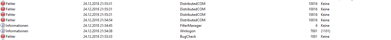

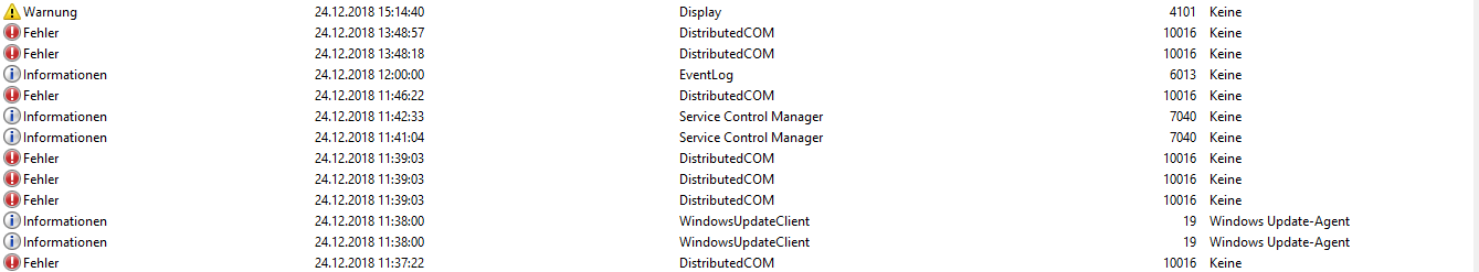

Dies sind die einzigen Fehler die ich finden konnten, ansonsten meldet sich nur der Steam Client mit einem Fehler in regelmäßigen Abständen.
Bei dem Fehler um 21:50 handelt es sich um den Zeitpunkt, als ich den PC zwanghaft neugestartet habe.
Das andere ist vermutlich die Zeit wo der Monitor Ausging, ich war leider nicht vor Ort aber meine Freundin meinte, das könnte hinhauen.

Hi,
Die Distributed Com kannst Du ignorieren.
Was konkret steht hier hinter.
BFF
