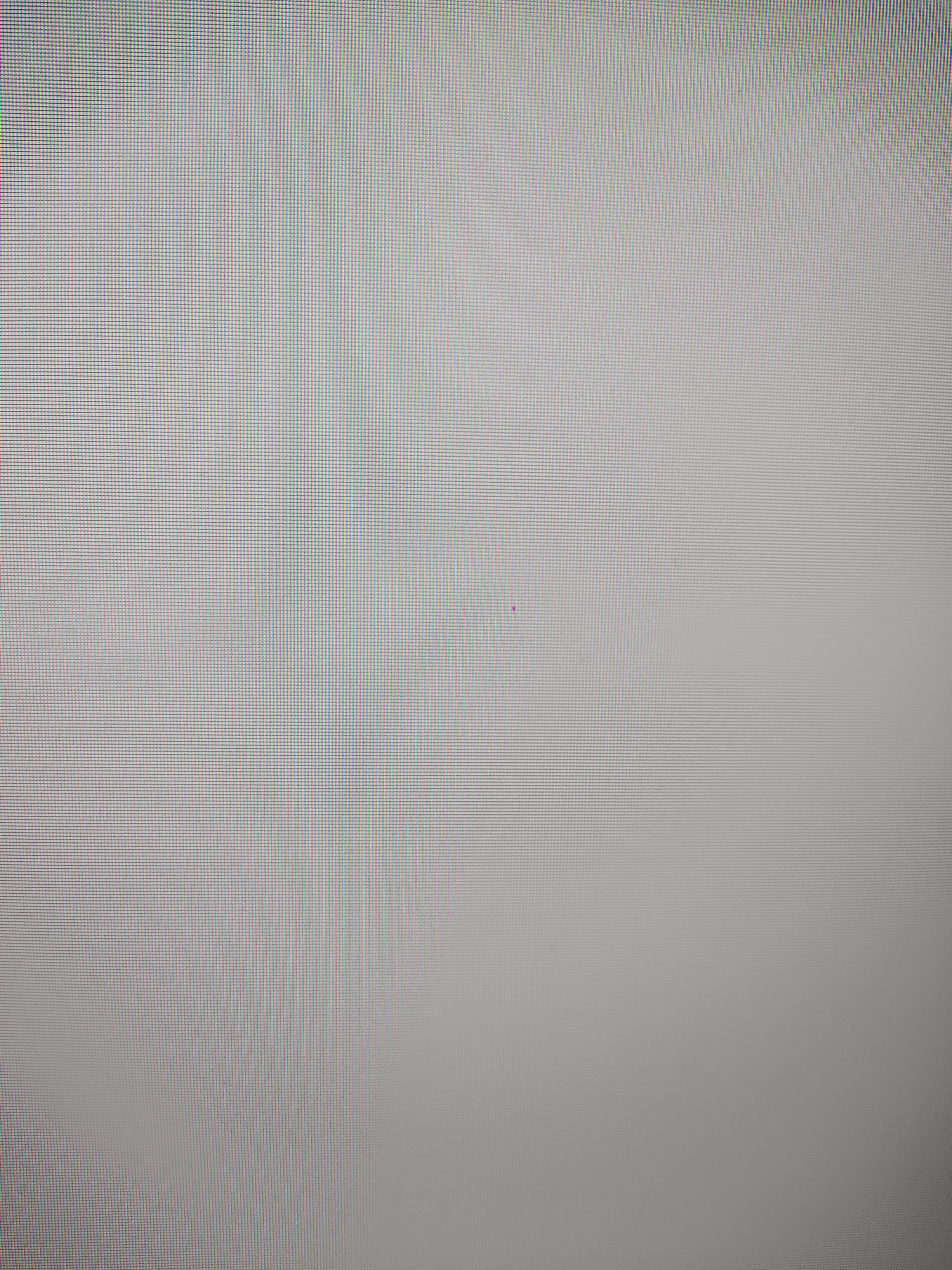

ich habe seit ca. einen Monat einen Gigabyte M32Q und war bisher auch sehr zufrieden.
Seit gestern fällt mir allerdings ein kleiner, roter Punkt mittig, ca. 5 cm vom rechten Rand entfernt auf.
Nach Recherche im Netz steht immer was davon, dass Stuck Pixel farbig sind und auf Schwarz zum Vorschein kommen.
Bei meinem Monitor ist es aber so, dass der Pixel irgendwie nur auffällt, wenn das Bild sehr hell oder Weiß ist. Hier im Forum im Darkmode ist er also nicht zu sehen, zumindest nicht in rot, sondern wie alle anderen auch.
Ich habe schon dieses JScreenFix laufen lassen, ebenso mit einem Wattestäbchen leicht drüber gegangen, bringt nichts.
Weiß jemand, was das jetzt genau für ein Pixelfehler ist?
Danke! :daumen:

Der wird wohl nicht mehr verschwinden und nennt man glaube ich "Hot Pixel".

Der scheint auch nicht rot zu sein, sondern magenta. Das käme von einem toten grünen Pixel und würde auch erklären, warum er nicht auf schwarz zu sehen ist.

WinFan schrieb:
der Pixelfehler ist schon noch vorhanden,
Falls das eine Frage war: Ja, das ist er. 😉
Hab aber noch mal gezockt und da fällt er gar nicht auf. Da ich fast alles im Darkmode habe sieht man den also quasi gar nicht.
Ich frage mich nur, ob der ggf. schon von Anfang an da war und nicht auffiel denn, falls der neu ist, bange ich schon etwas, dass es nicht mehr werden.
Wechselt er als die Fabe noch bzw ist nicht zu sehen bei grünem, blauem, ... Hintergrund,
z.B. überprüft mit dem Eizo Monitortest?
Nein, er ist sichtbar. Auf Grün sieht er schwarz aus und bei Blau je nach Helligkeit. Bei dunklerem Blau nicht zu sehen und bei hellerem (wie das von GameStar) schon.
Reaktionen: Nickel
Feststeckende Pixel kann man auch mit einem weichen Tuch versuchen zu masieren.
Wenn man Glück hat bekommt man ihn so wieder zum arbeiten.
Hatte das mal bei einem Samsung 226cw, damals 22" das waren noch Zeiten :D
WinFan schrieb:
Da würde ich mal mit dem Händler sprechen, ob er kulant wäre
Wenn der Händler (Proshop) mal auf meine E-Mail antwortet...
Wenn es sich dabei um einen feststeckenden handelt. Darauf konnte man mir hier leider nicht konkret eine Antwort geben.
Habe es mit einem Wattestäbchen (leicht) versucht. Ich will auch nicht noch mehr zerstören und weiß nicht, wie feste man da drücken kann. Etwa fester kann bei manchen sehr feste sein und andersherum. :D
Reaktionen: ExXxitus
Ja in #5 steht die Antwort.
Kann man leicht überprüfen.
Solle bei dem Pixel grün defekt sein würde sich das wie folgt darstellen.
Bei Folgende Farbe würde Folgendes zu beobachten sein
Bei den 3 Primärfarben
Bei rot würde er rot leuchten
Bei blau würde er blau leuchten
Bei grün würde er gar nicht leuchten (schwarz)
Bei den 3 Sekundärfarben
Bei cyan würde er blau leuchten
Bei maganta würde er magenta leuchten
Bei gelb würde er rot leuchten
bei schwarz leuchtet er nicht. Hier fällt es entsprechend nicht auf.
bei weiß leuchtet er magenta.
zeigt der Pixel ein anderes Verhalten, liegt auch ein anderer Defekt vor.
