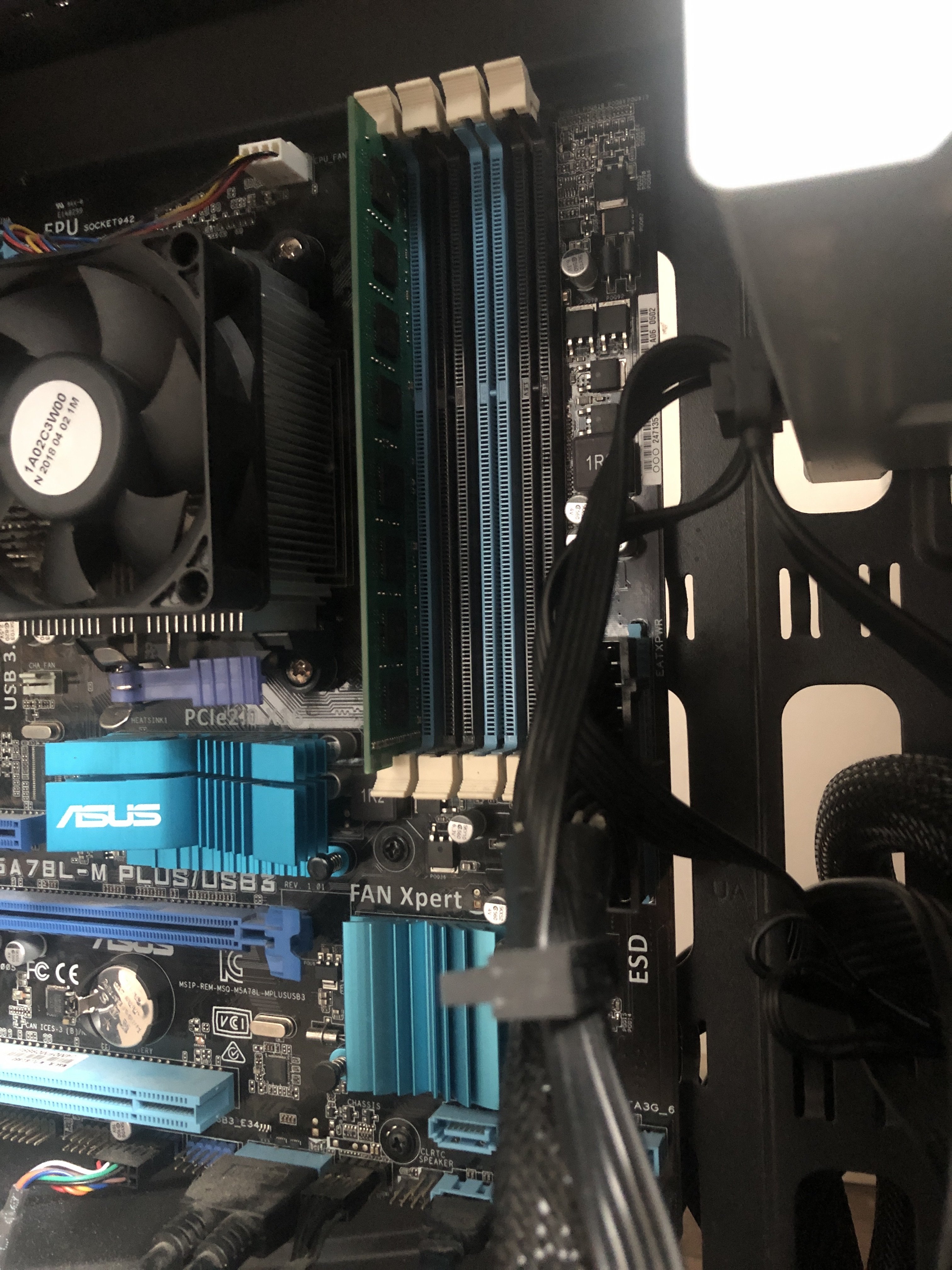

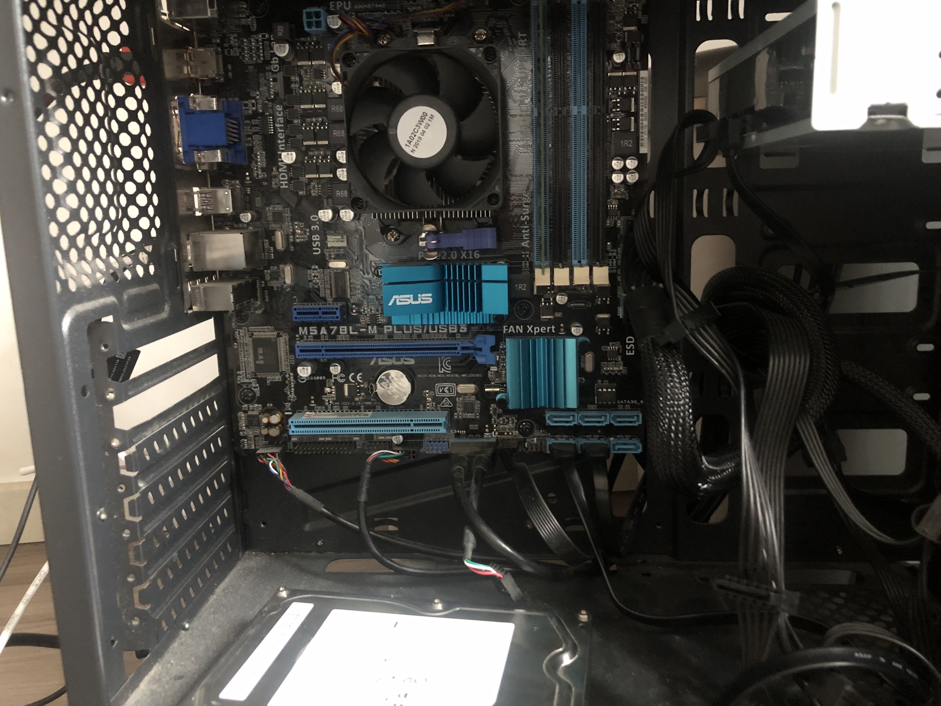

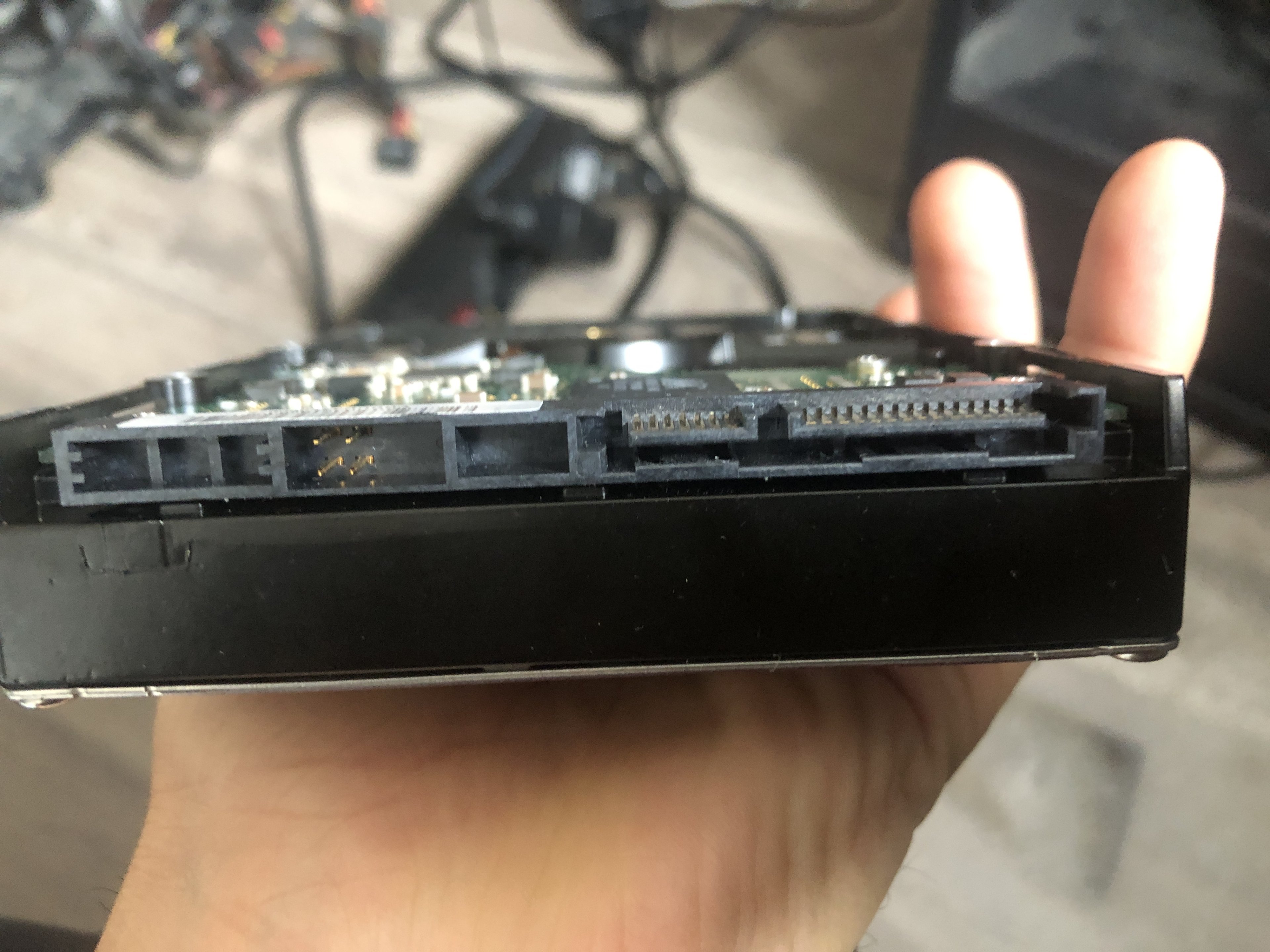

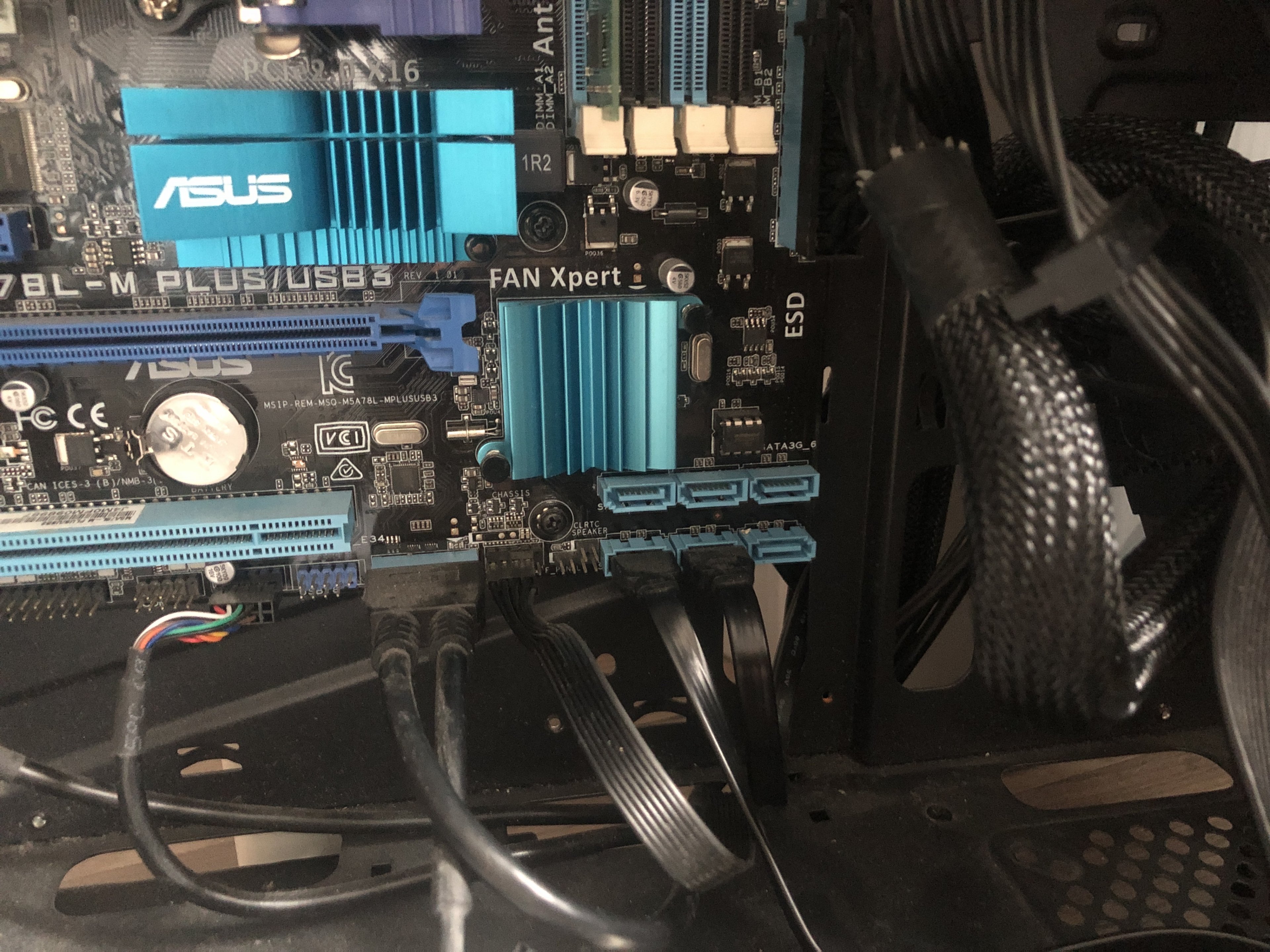

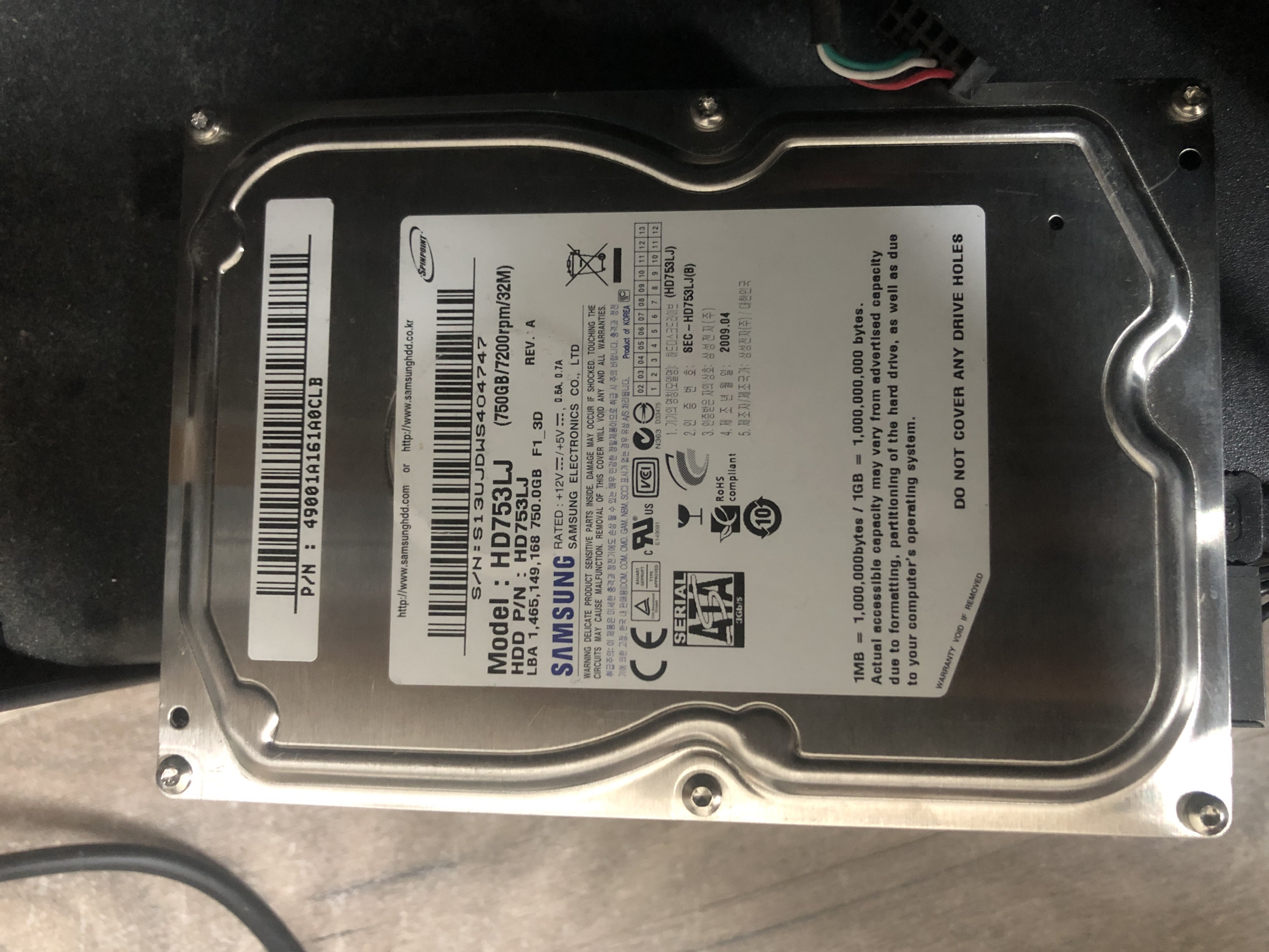

ich habe eine neue Festplatte für meinen alten PC angeschlossen und der Bildschirm hat keinen Empfang. Wenn ich Ihn an meinen neuen PC anschließen Funktioniert alles einwandfrei. Ich vermute der Onboard Grafikkarte ist zu schwach, oder die Verkabelung im Mainboard.
Habe ein paar Bilder reingestellt.
Leistungen sind unbekannt.
Was hat das eine mit dem anderen zu tun ?

Genaue Hardwareangaben wären schon wichtig, am Ende hat das Ding überhaupt keine Onboardgrafik oder iGPU. Die Fotos sind null Aussagekräftig, sorry.

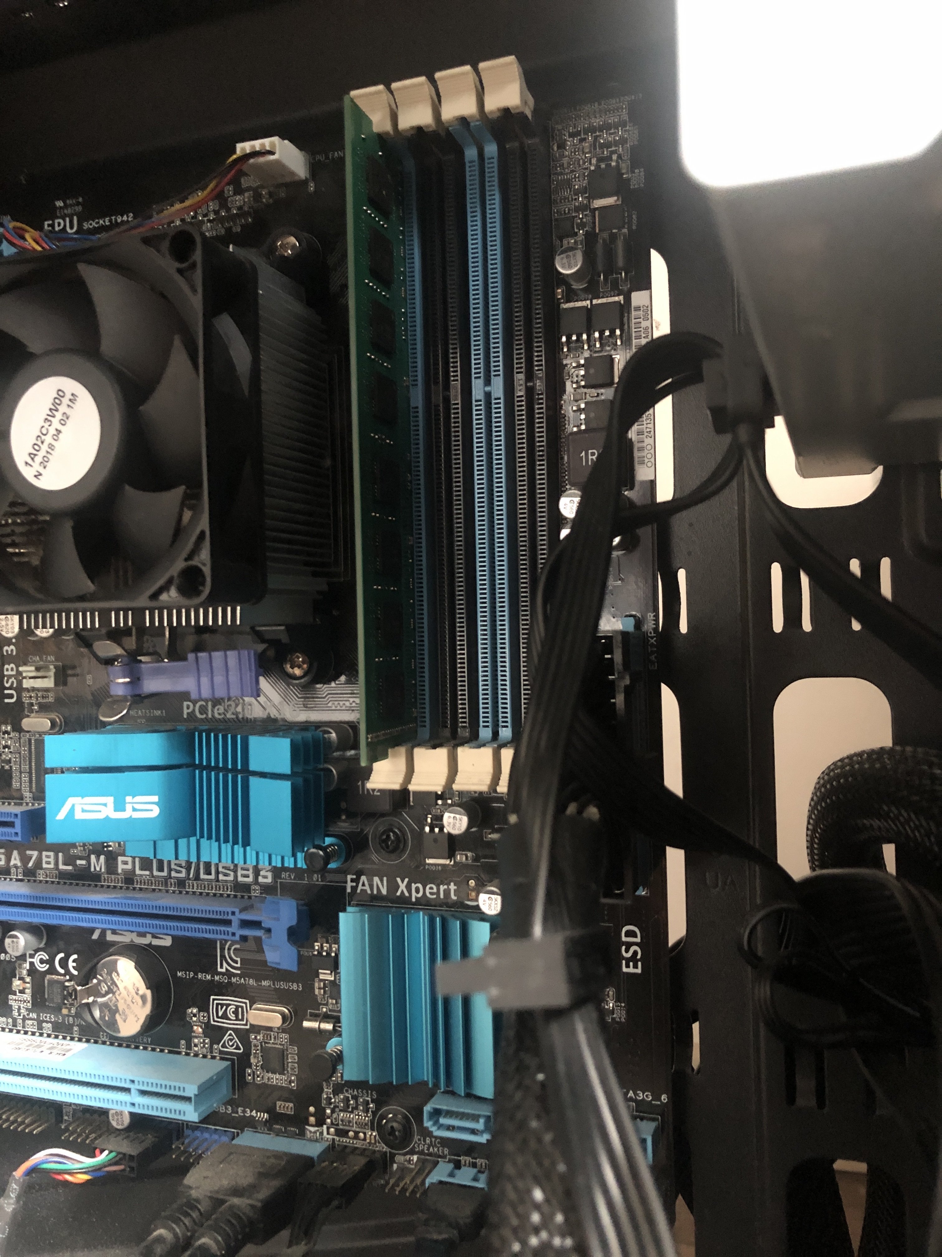

Hat der alte PC denn vorher noch in dem Zustand funktioniert?

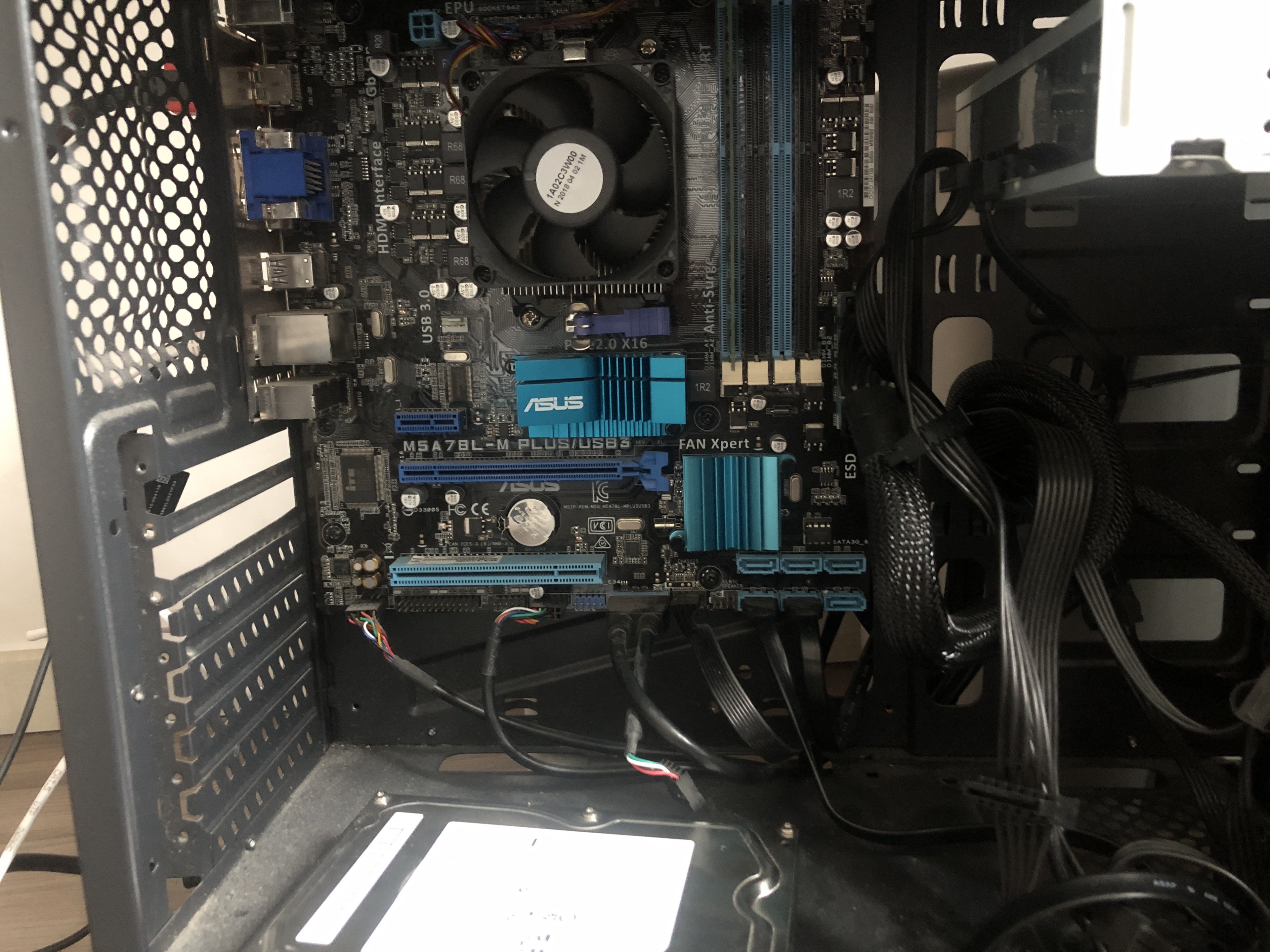

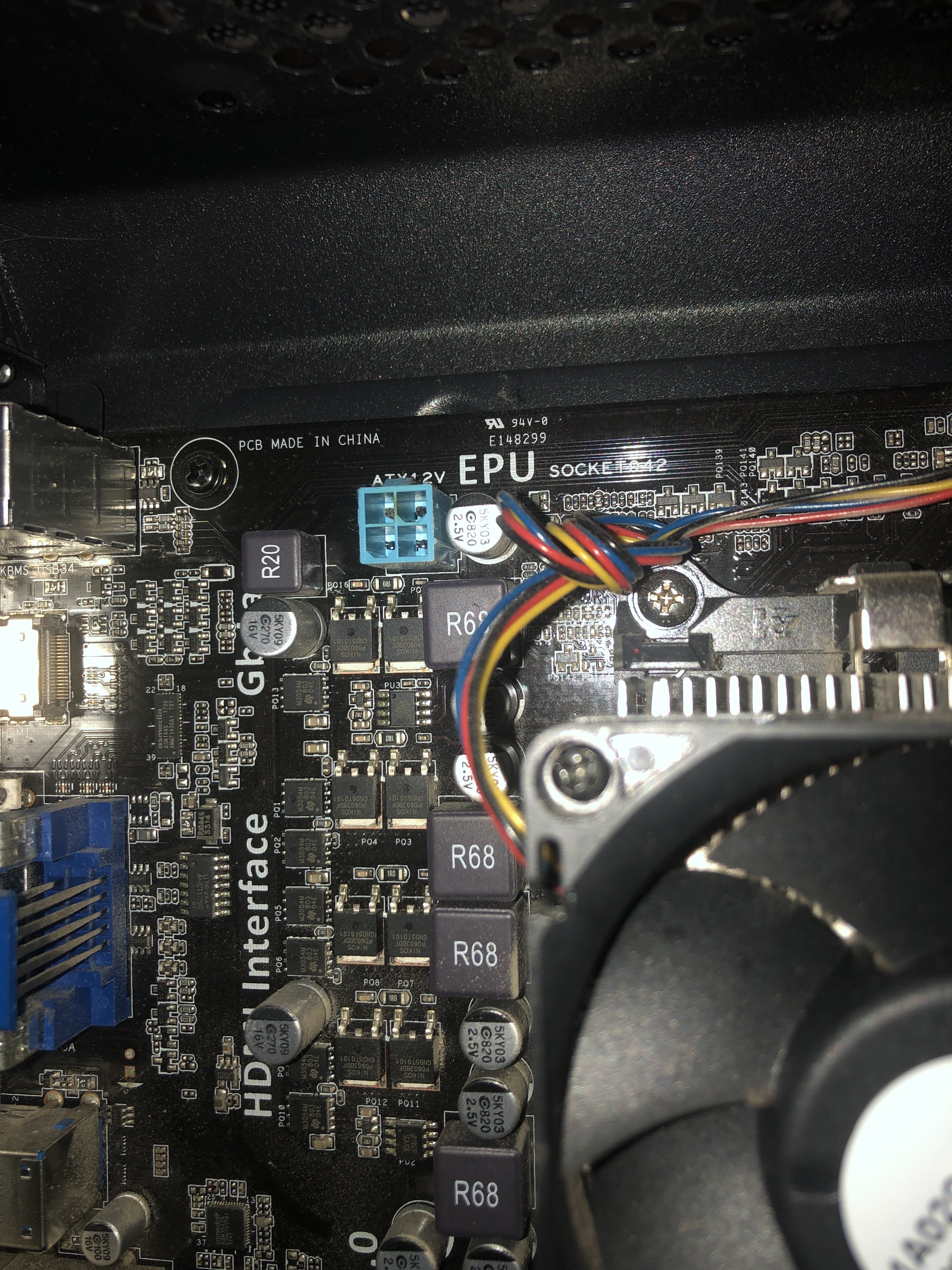

Auf dem Bild vom Mainboard ist kein Arbeitsspeicher zu sehen und in dem 4-Pin-Stromanschluss für die CPU ist auch kein Kabel angeschlossen.

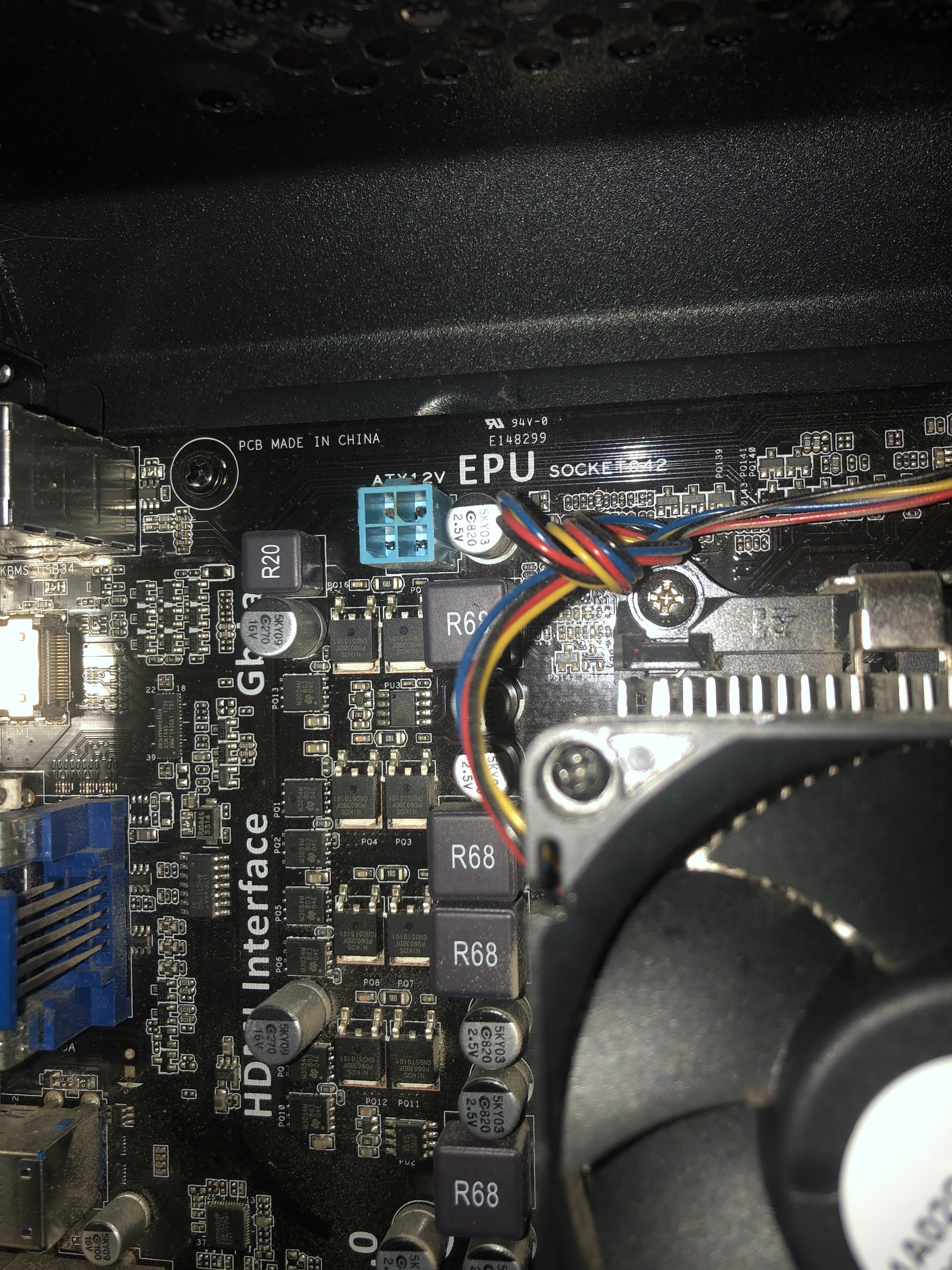

Auf den Bildern sieht man, das oben links am Board der 4pin CPU Stromstecker fehlt, ohne den geht der PC nicht und du hast kein Bild.
Du hast also bissel mehr gemacht, als nur ne HDD zu tauschen
Reaktionen: GTrash81 und Joker_AUT

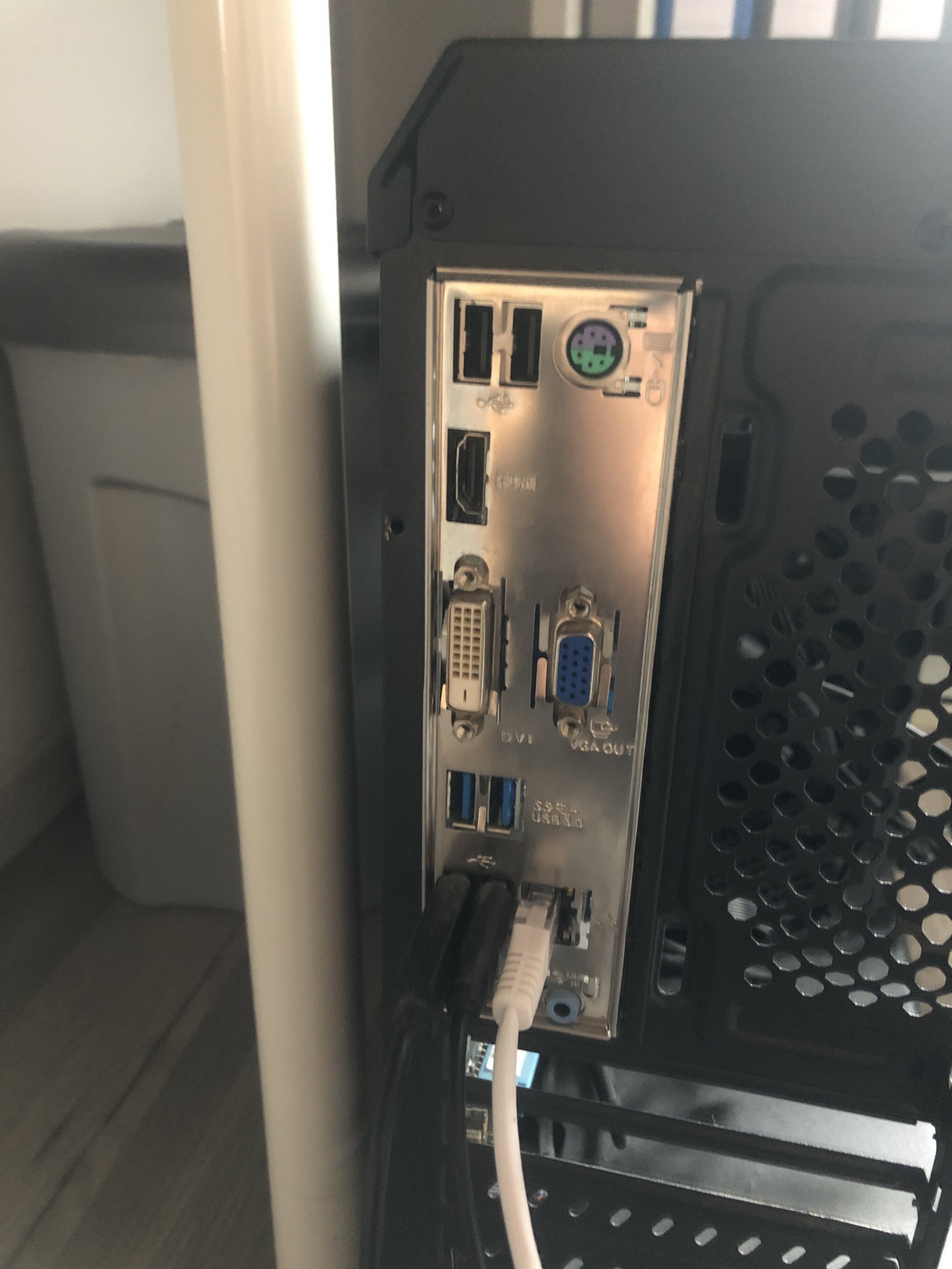

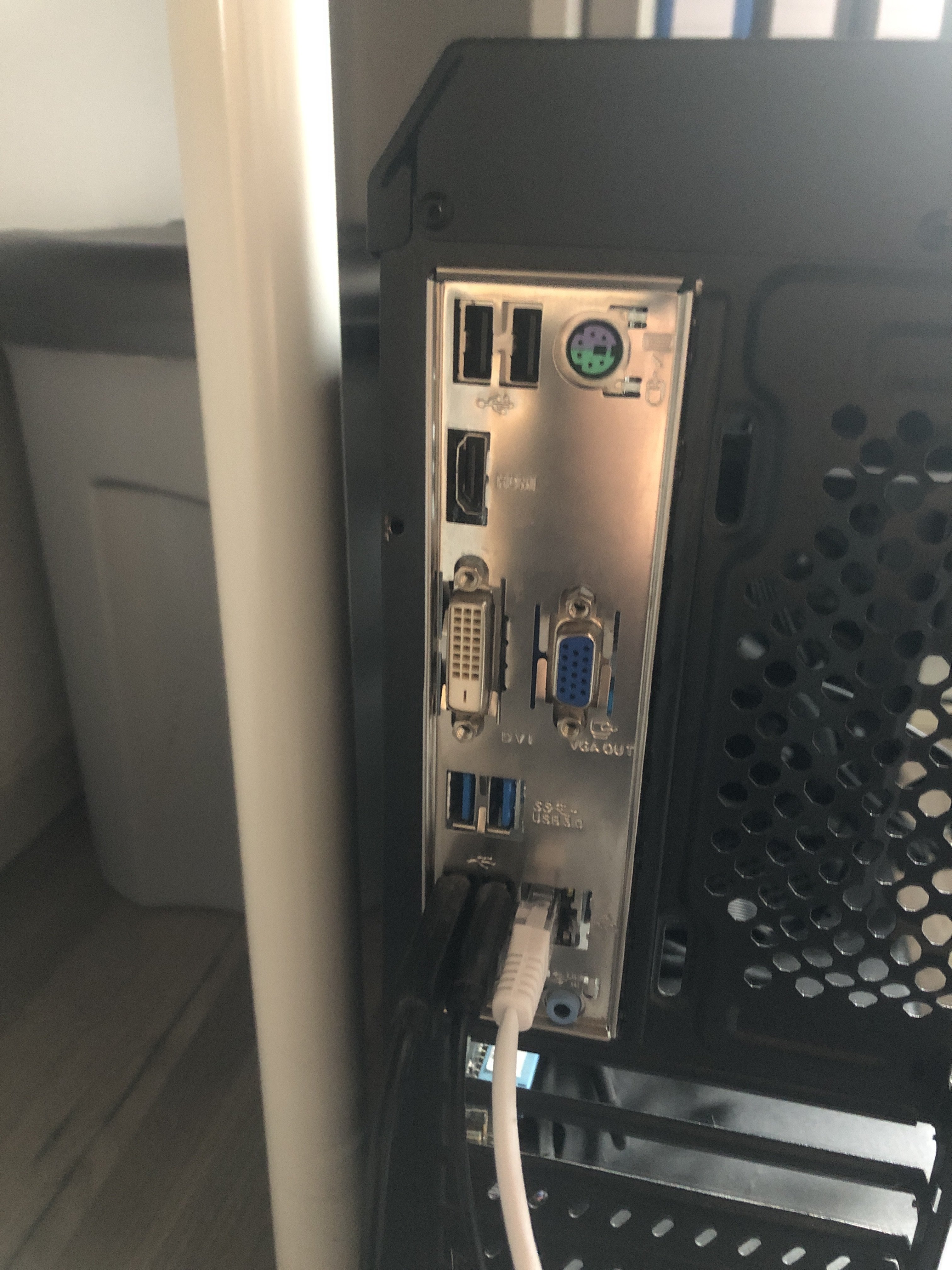

Ja dein Mainboard hat Grafikausgänge...
Das heist aber nicht, dass die Cpu eine Grafikeinheit hat.
Deswegen wäre es jetzt gut zu wissen, welche Cpu da verbaut ist
Edit: @bisy hat vollkommen recht, das hab ich übersehen. Ohne Strom geht natürlich nichts

Doch der hat einen Arbeitsspicher.

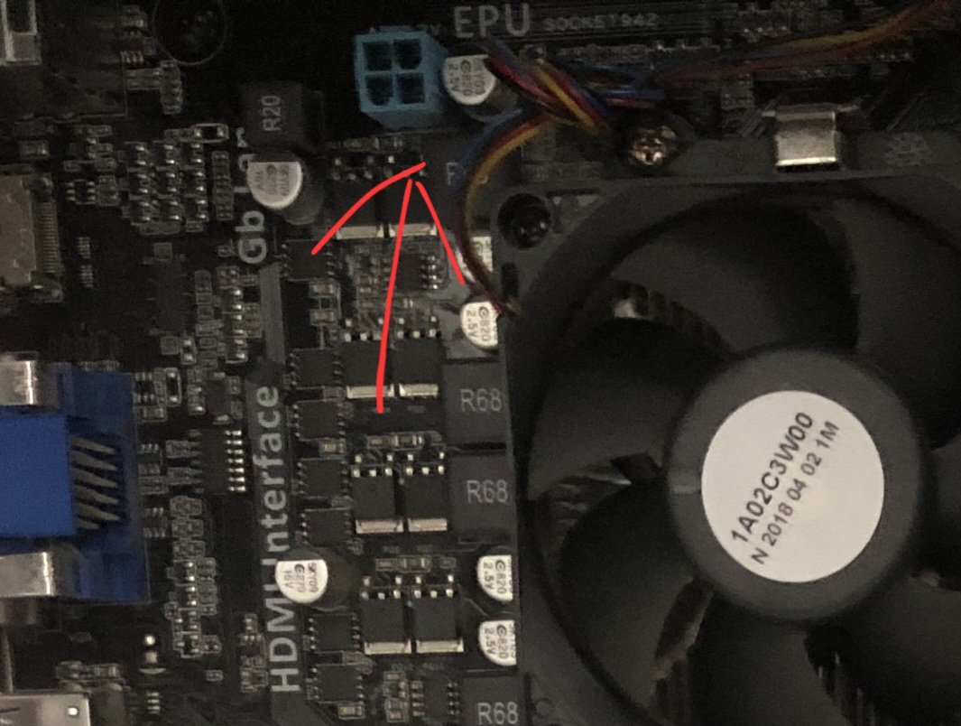

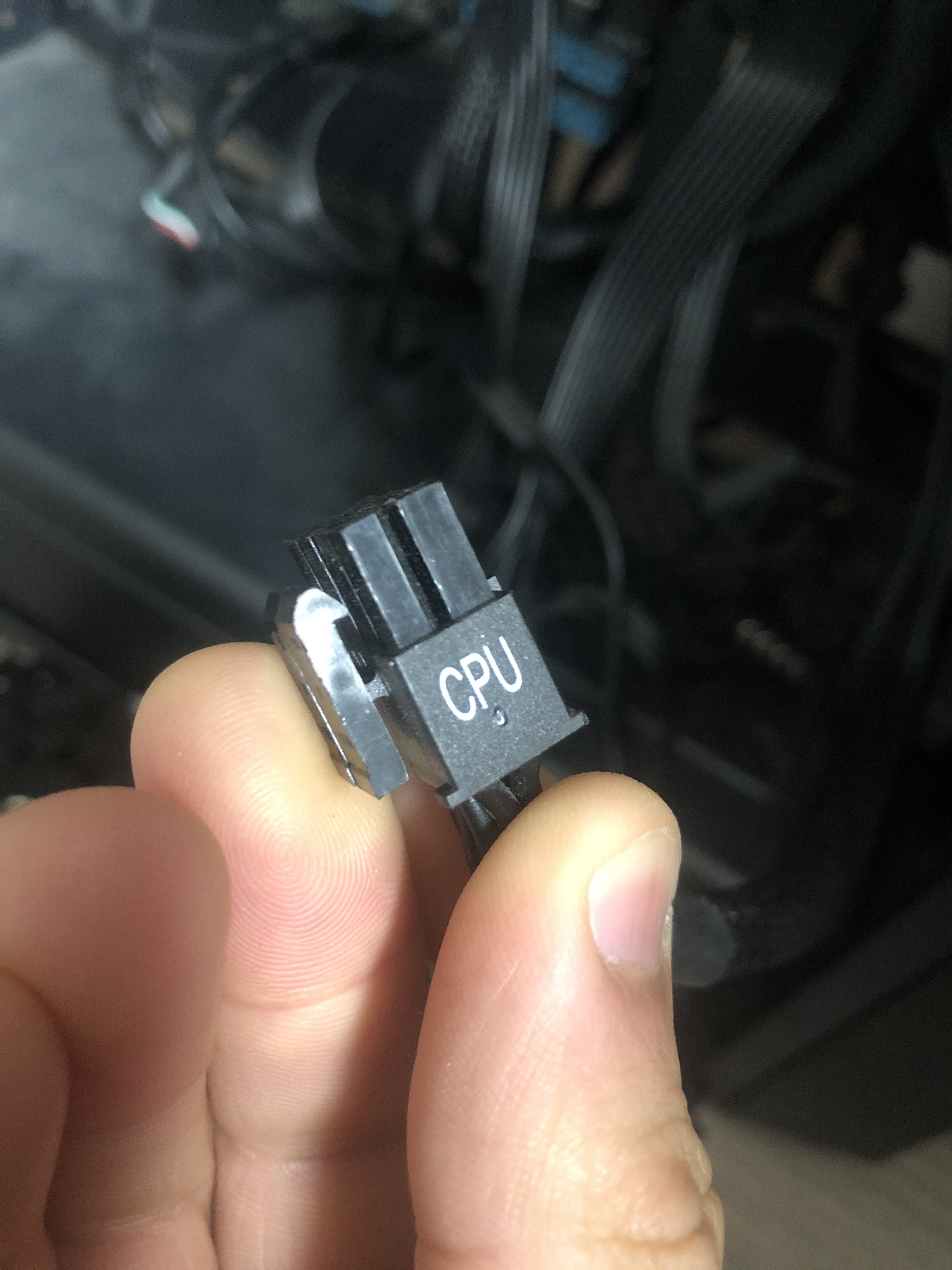

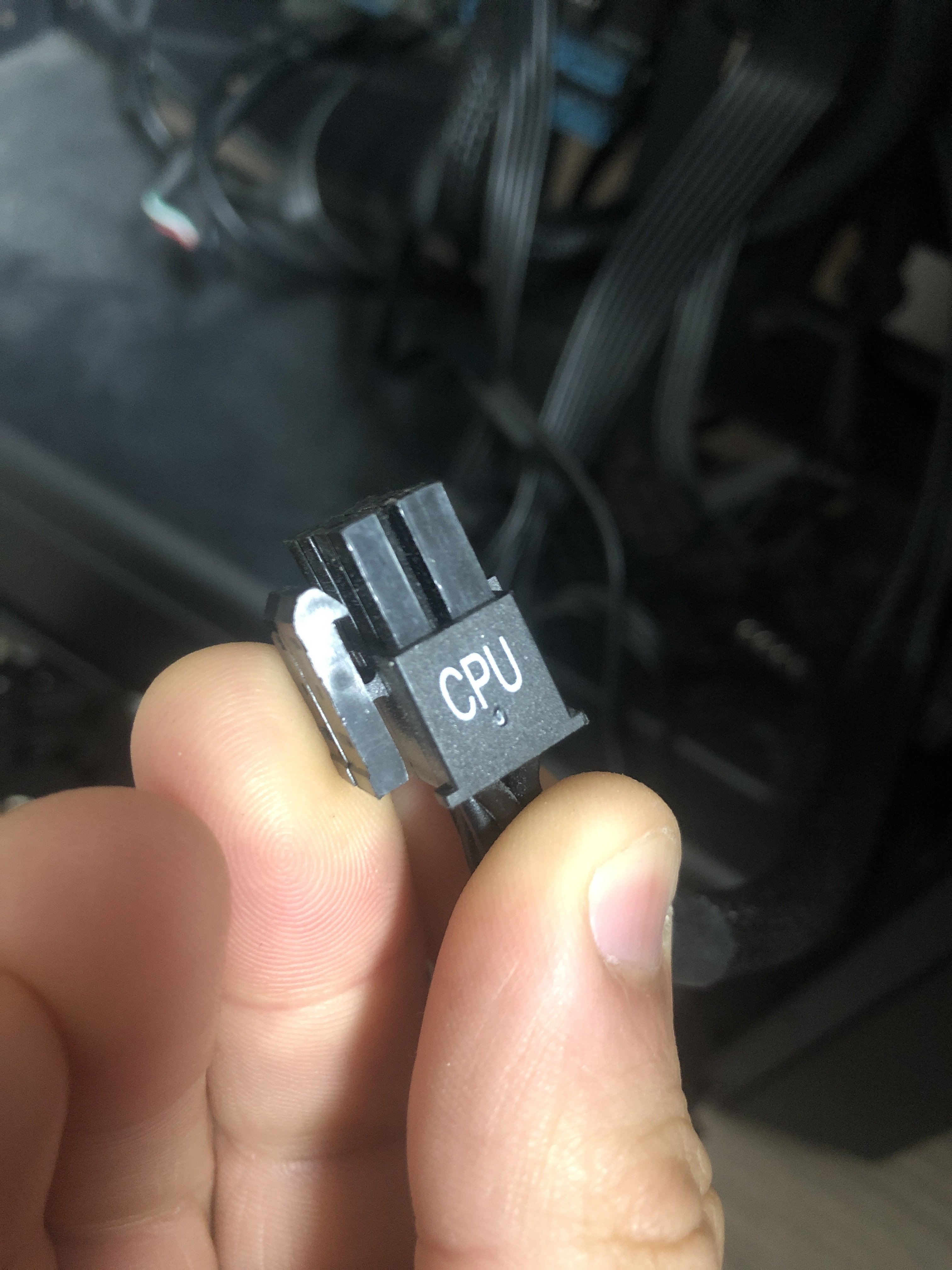

Ist der CPU Anschluss (Bild 2) neben den CPU (Bild 3) anzuschließen?

Steck erstmal den fehlenden CPU Stromstecker oben links am Board an und guck dann ob es geht, danach kann man weiter machen
Reaktionen: Joker_AUT
Wenn man nach der Bezeichnung des Boards geht, so ist es ein AM3+ Board, bei dem der Chipsatz des Boards für die Grafikausgabe zuständig ist.
Der Stromanschluß muss natürlich angeschlossen werden.
