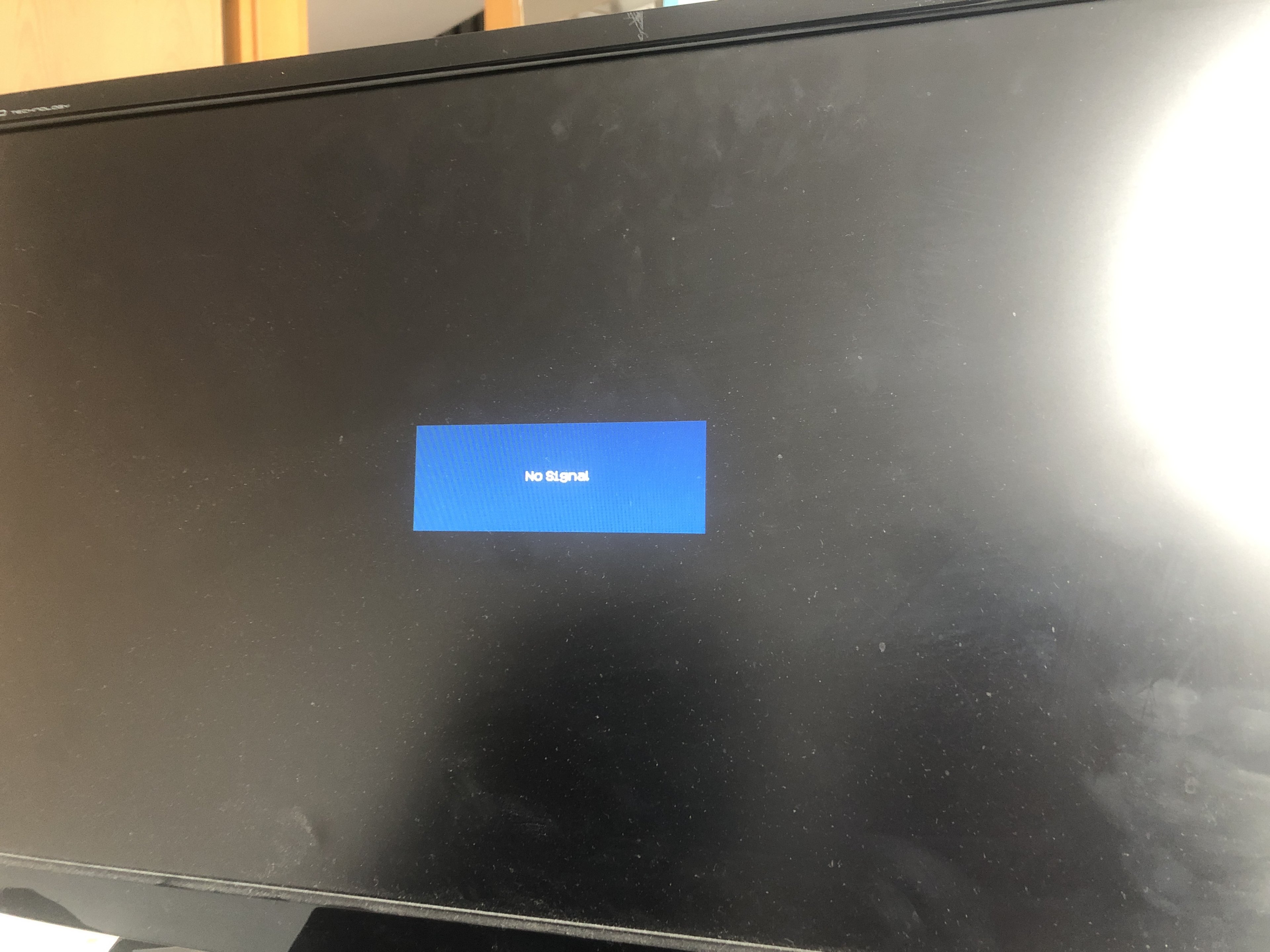

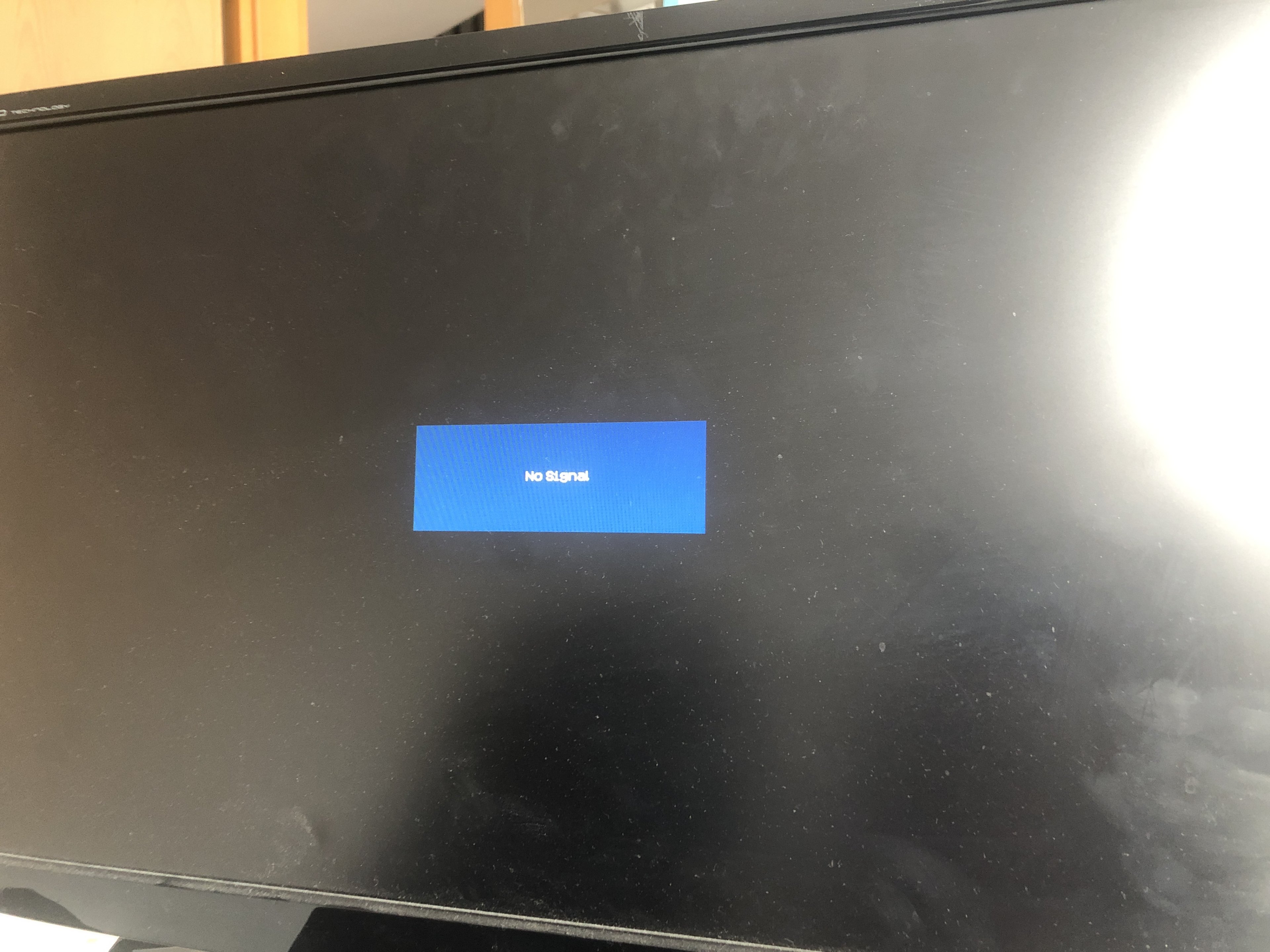

Monitor (HDMI) hat kein Empfang

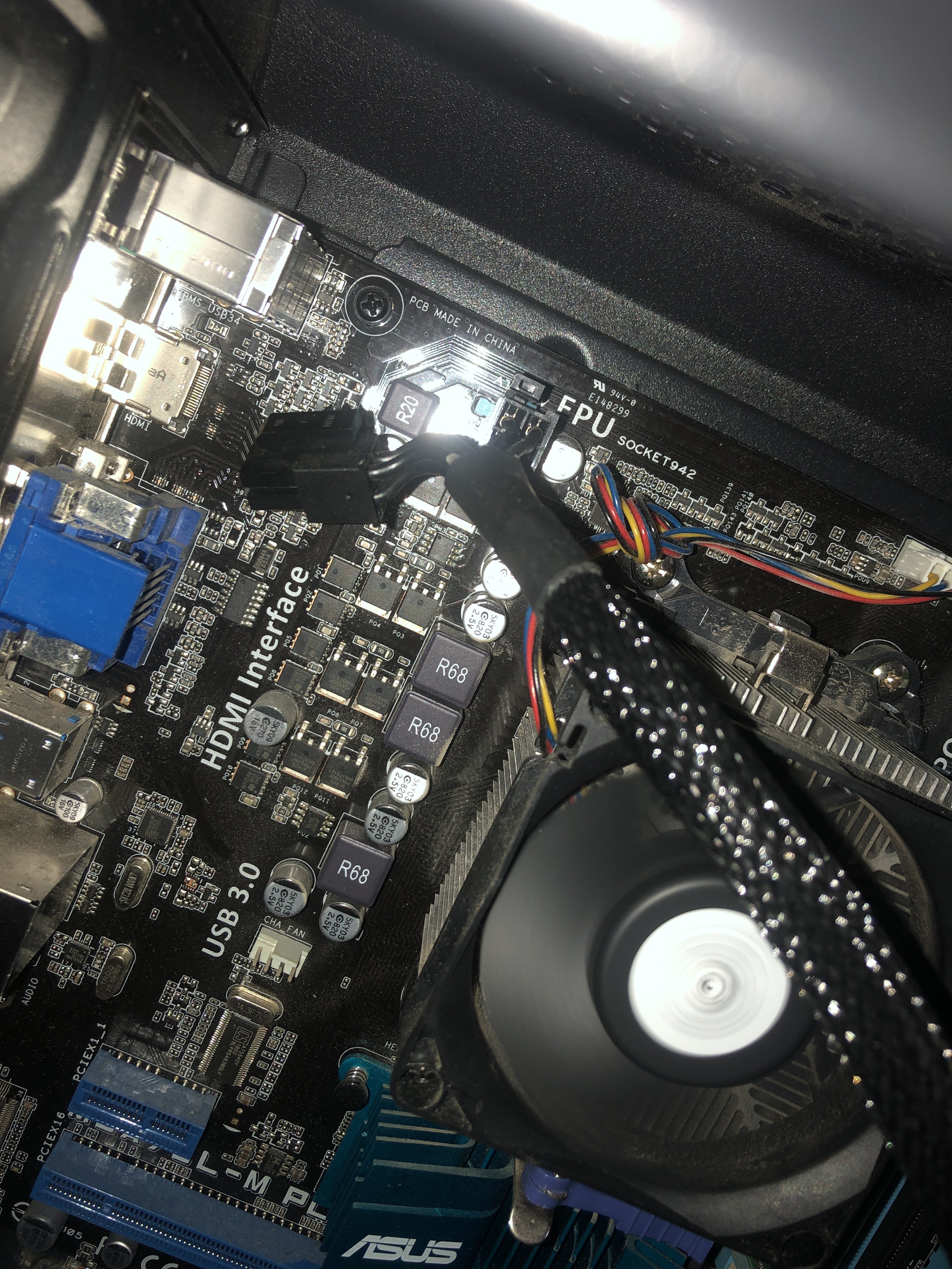

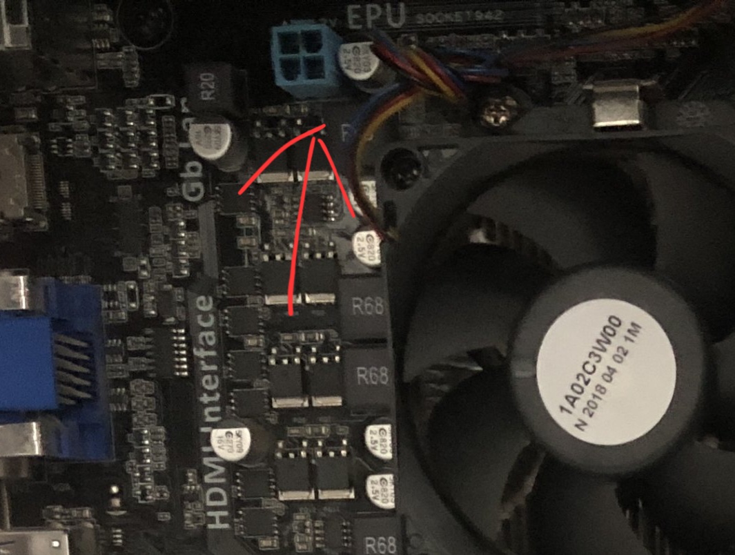

bisy schrieb:

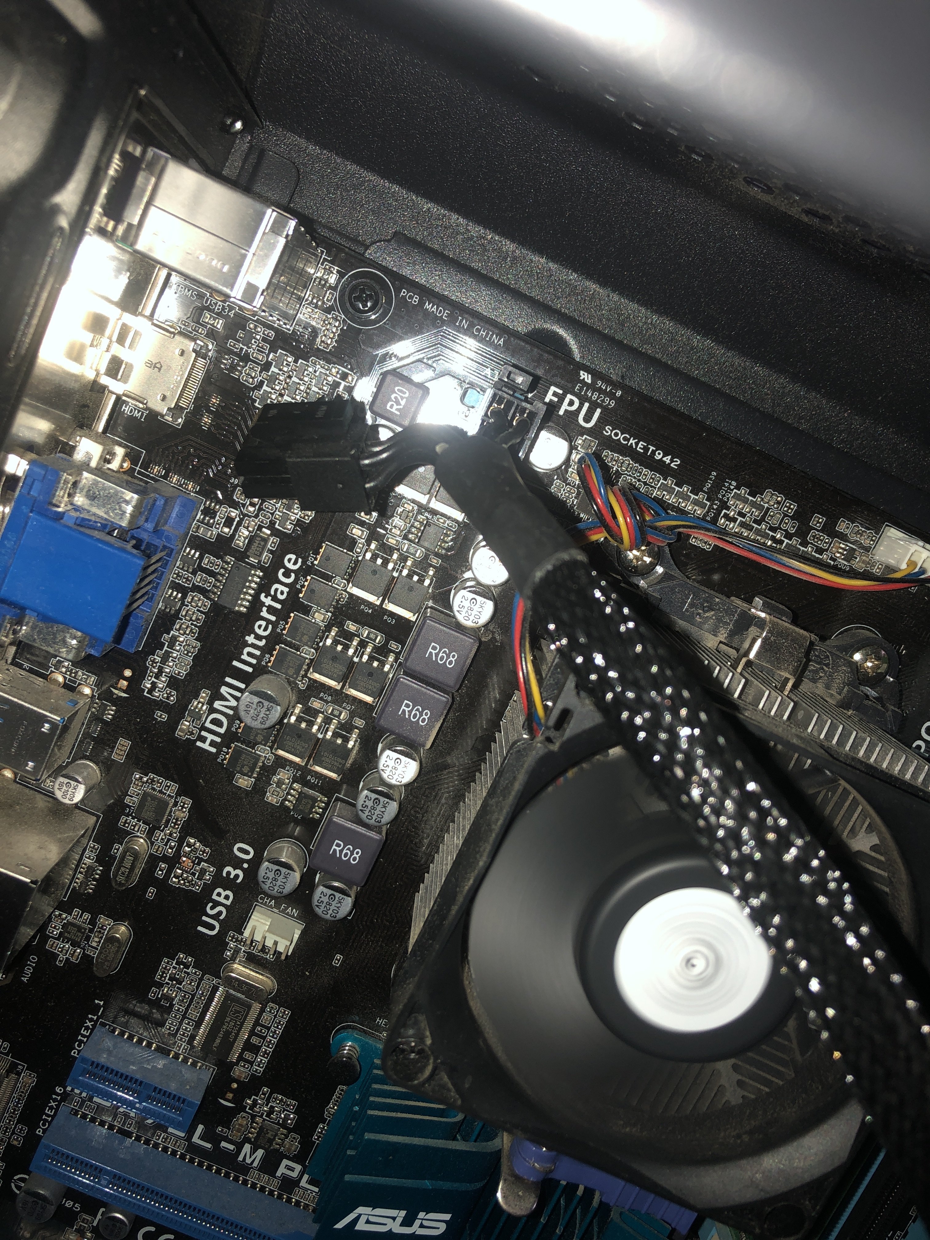

Auf den Bildern sieht man, das oben links am Board der 4pin CPU Stromstecker fehlt, ohne den geht der PC nicht und du hast kein Bild.
Du hast also bissel mehr gemacht, als nur ne HDD zu tauschen
Gesagt getan!

@N0Thing ja das wurde bereits gesagt. Unabhängig davon geht ohne CPU Stromversorgung sowieso nichts. Mit dem Stecker wirds dann eh funktionieren

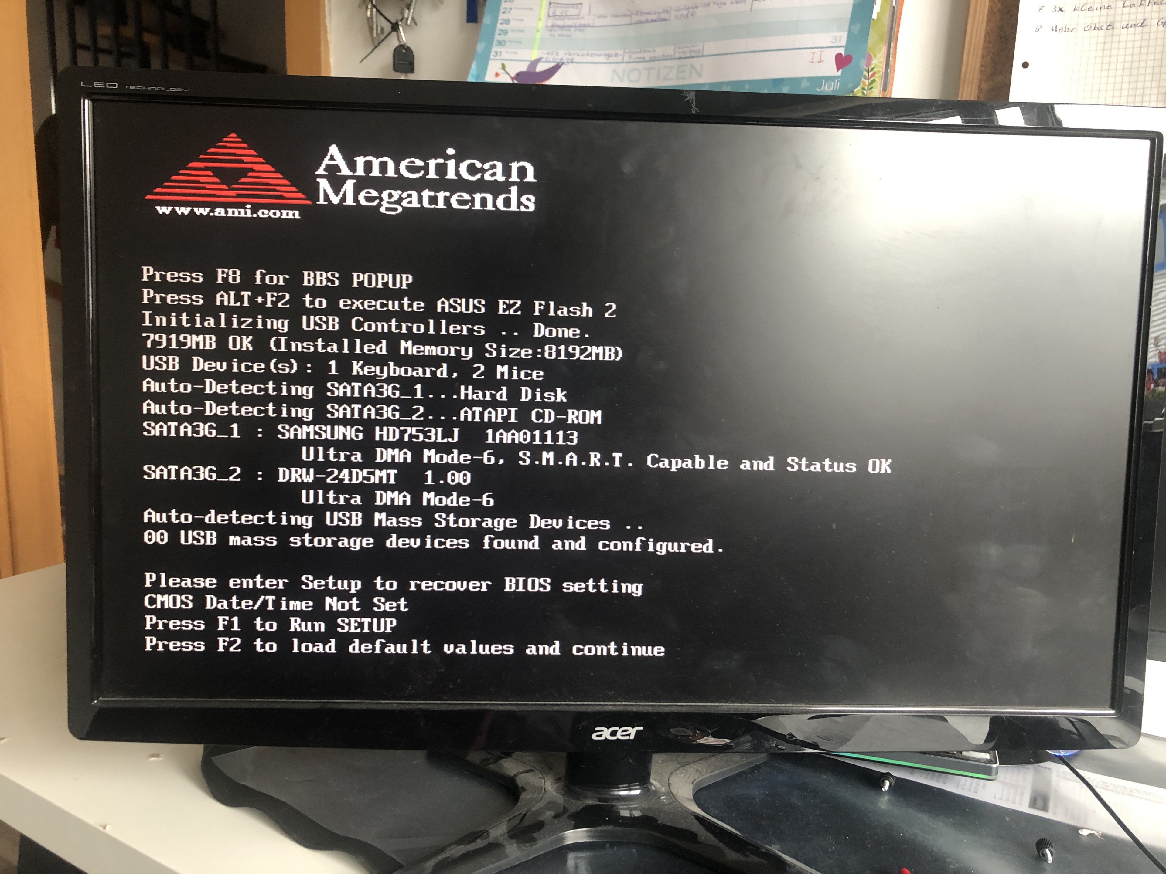

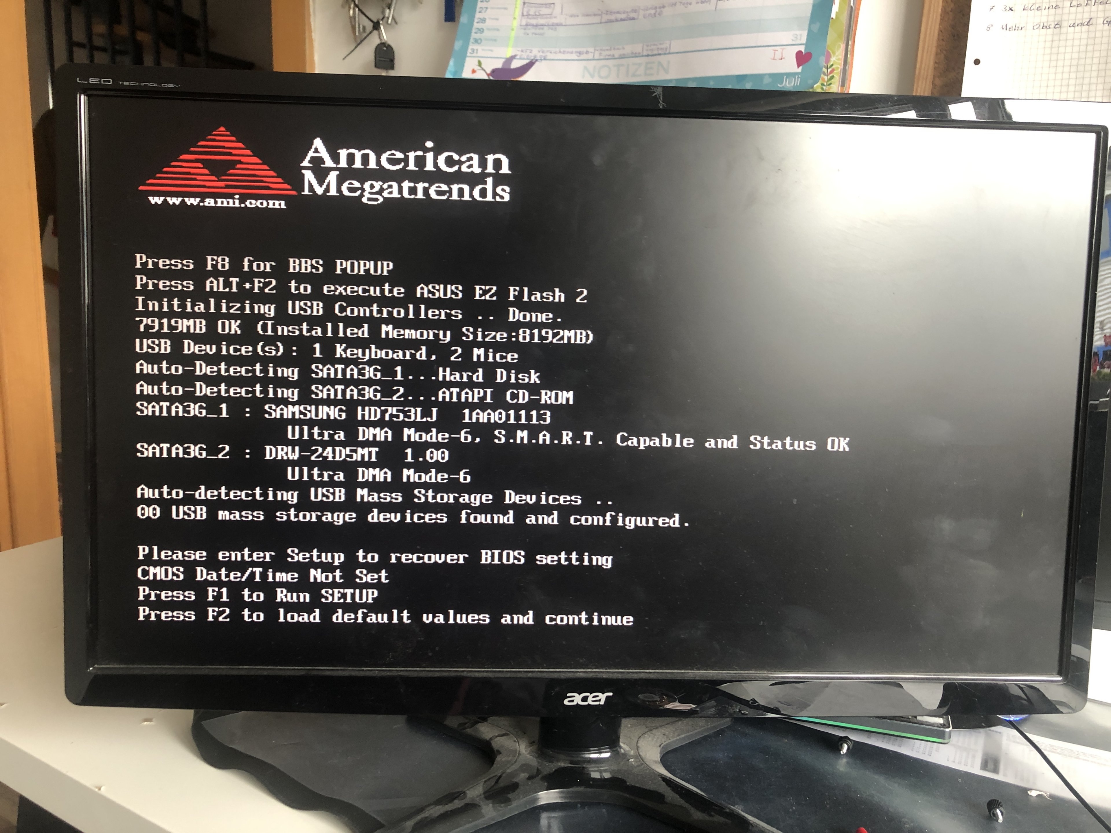

Edit: kommst du evt per Tastenkombination ins BIOS? Vielleicht wird da dann was angezeigt
Edit 2: Na geht ja doch ;)

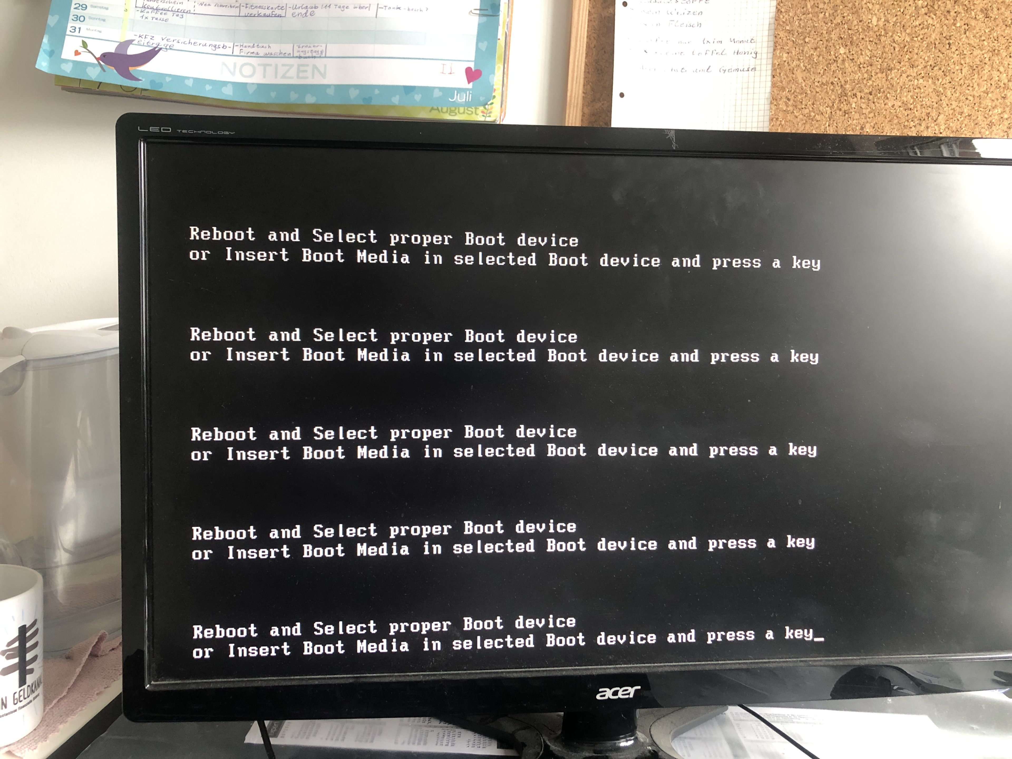

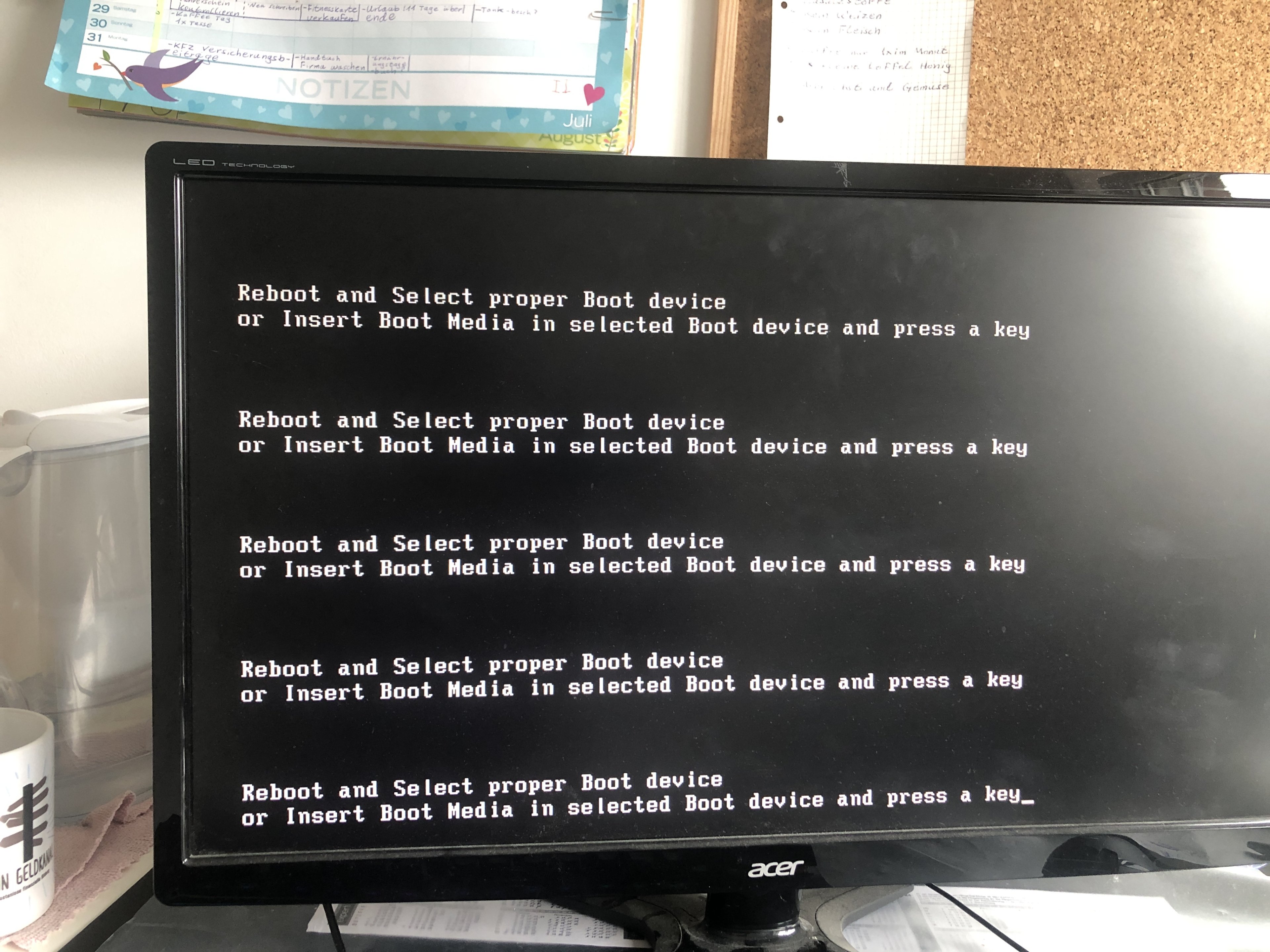

Aha beim dem 4 Pin habe ich den CPU Anschluss richtig verbaut.
Reaktionen: bisy
Naja, ohne Betriebssystem geht es da ja jetzt nicht weiter, wie auch.
Du musst da jetzt schon ein Betriebssystem auf die HDD installieren
Hm hatte ich ja eigentlich und eigentlich hat es an meinen neuen pc auch funktioniert
Naja, an deinem neuen PC hast du sicherlich Windows im UEFI Modus mit GPT installiert.
Was dein alter PC nicht kann.
Also entweder im Bios gucken ob man ein win8/10 Modus aktivieren kann oder ob es die Möglichkeit gibt CSM/legacy zu deaktivieren, bzw UEFI zu aktivieren.
Ansonsten musst halt Windows jetzt nochmal neu installieren im alten BIOS/legacy Mode mit MBR.
Und wenn du beim neuen PC noch ne SSD angeschlossen hattest mit Windows drauf, beim installieren auf die HDD, dann wurde der Bootmanager auf die SSD geschrieben und nicht auf die HDD.
Warum hast überhaupt Windows auf die HDD im neuen PC installiert?
Warum machst das nicht gleich im alten?

Weil ich es im USB Stick übergangsweise gemacht habe und ich keine andere Möglichkeit sah. Du müsstest mich ev. im BIOS koodinieren.
Auf dem Stick sind die Daten für die Installation und nicht Windows selbst. Du musst halt von dem Stick am alten PC booten und Windows auf die HDD installieren.

Und wie mache ich dass am besten? Dann habe ich doch Windows 2 mal auf meiner Festplatte?!
Du bootest vom Stick, so wie beim neuen PC auch.
Bei der Installation, bei der Laufwerksauswahl hallt alle Partitionen von der HDD löschen, so, dass nur einmal freier Speicher da steht und dann dann auf weiter klicken.
Du hast doch auch Windows auf den neuen PC installiert. Das funktioniert beim alten PC jetzt nicht viel anders.
Woran scheitert es denn?
Wo genau kommst du da jetzt nicht weiter?

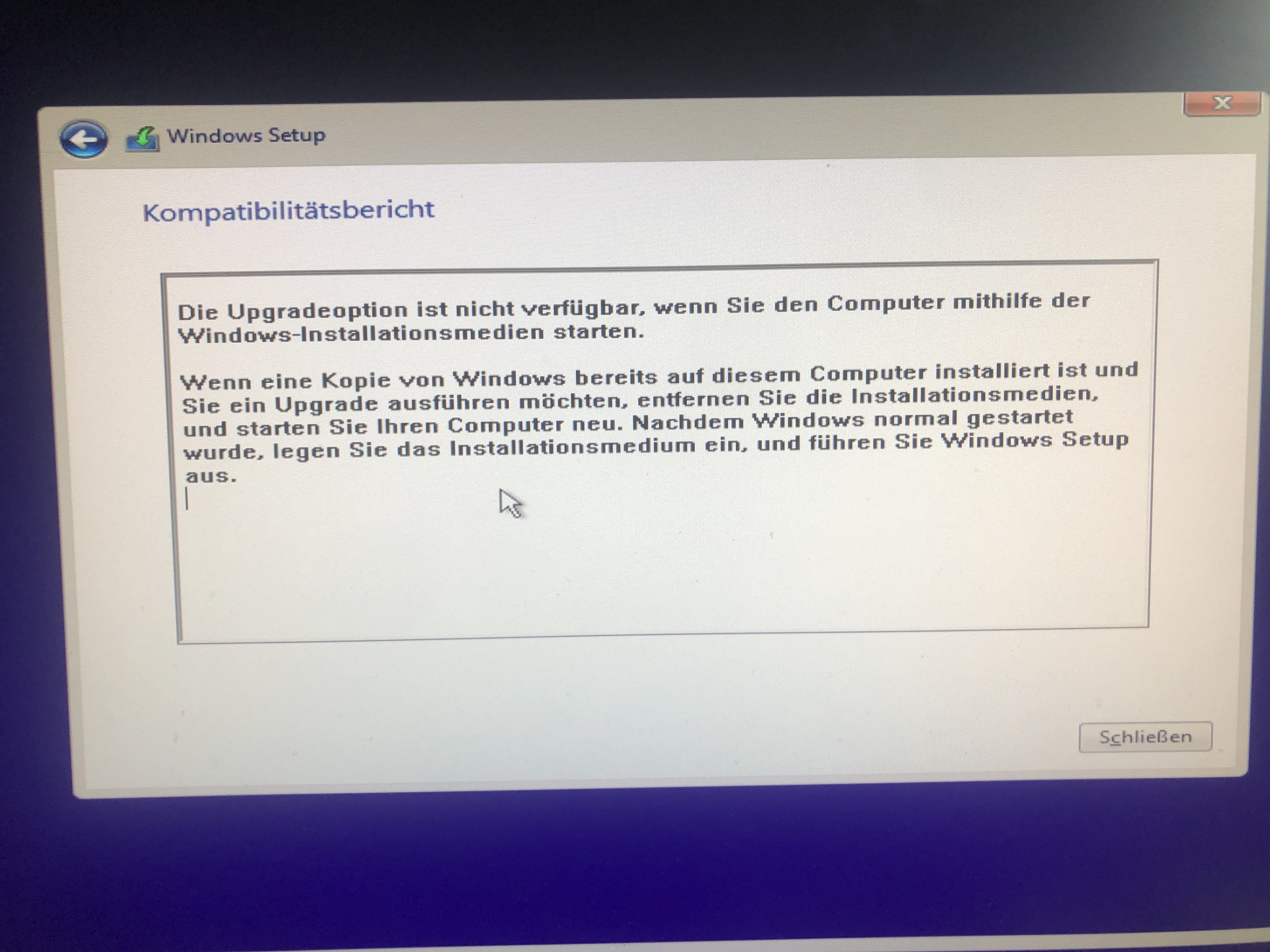

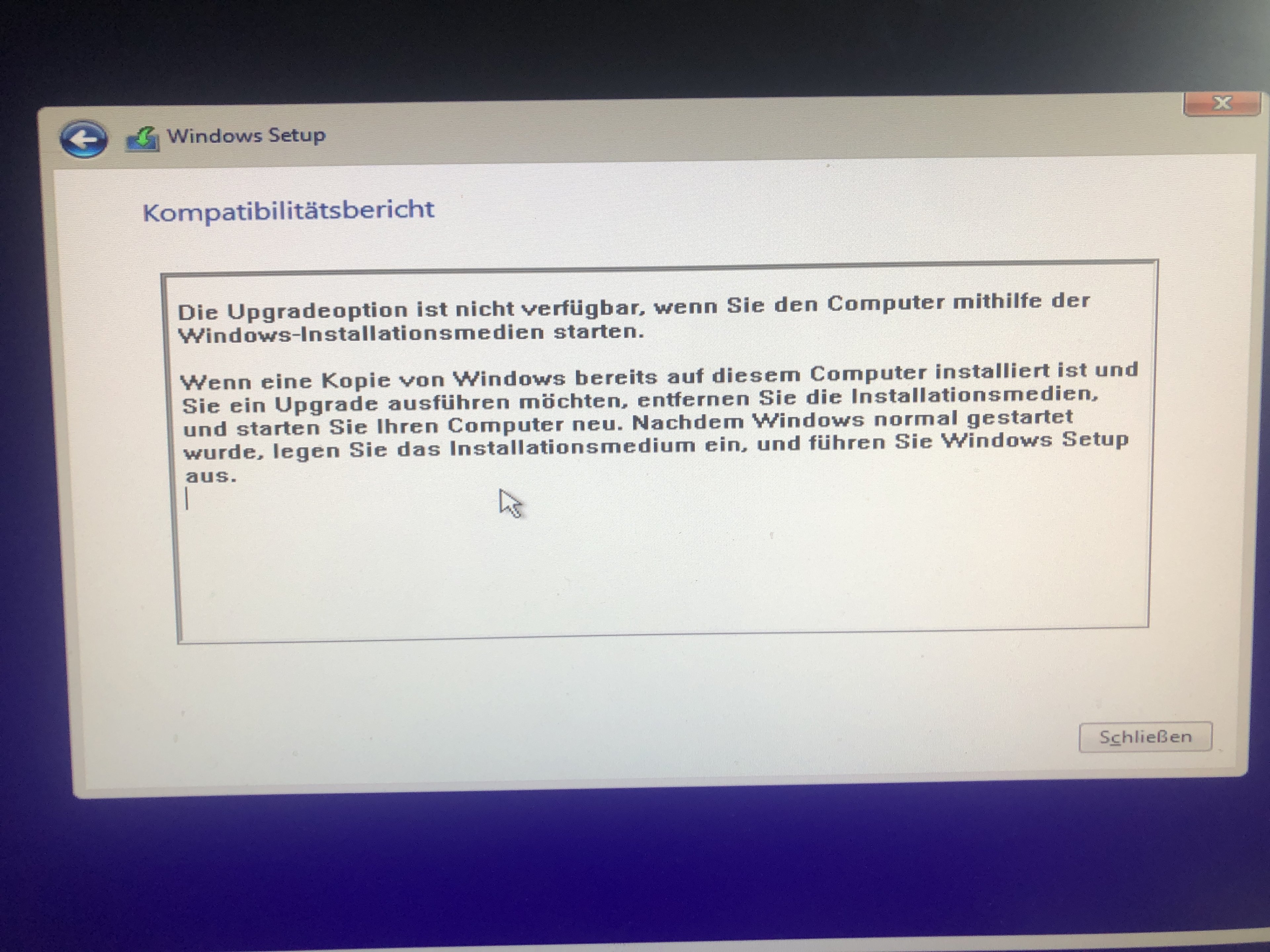

Ich habe versucht es am alten PC zu installieren dann Kamm dieses Bild. Ich kenn mich im BIOS nicht aus.
Wie kann ich die alten Daten an der Festplatte löschen?
Weil du das falsche angeklickt hast, du hast Upgrade gewählt, das geht so nicht, das geht nur unter Windows aus.
Du musst da statt Upgrade halt benutzerdefinierte Installation anklicken.
Das hast du aber auch beim neuen PC so machen müssen
Wie bereits geschrieben, bei der Windows Installation kommst du zur Laufwerksauswahl (da wo du gefragt wirst, wohin Windows installiert werden) da halt alle Partitionen auswählen und löschen
Wie gesagt, das obige Fenster kommt nur, wenn du von dem Stick bootest und Upgrade wählst und nicht benutzerdefinierte Installation

Ich habe keinen blassen von dem BIOS, keine Ahnung wie das geht
