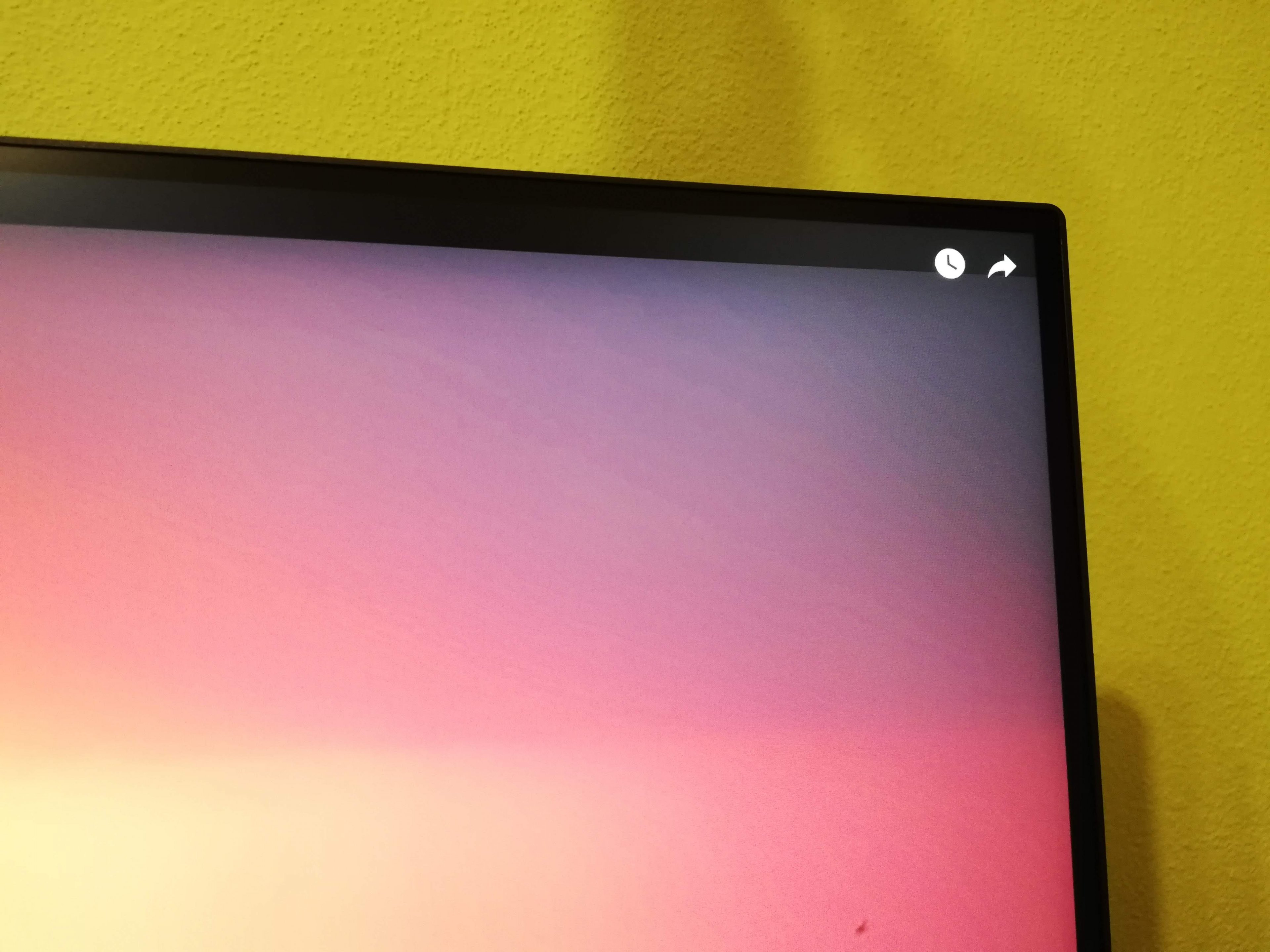

Der Sonnenuntergang sieht Hammer aus (4k), aber am Rand hin sehe ich Farbabstufungen. Im Testvideo sehe ich klare Abstufungen, grob überschlagen ca. 250 Stück, also eindeutig 8 bit. Als Player habe ich ein paar probiert, aber grundsätzlich habe ich den VLC 3.0.11

Gibt es vll noch die Möglichkeit, dass Youtube das so komprimiert und mein VLC mit Auto Settings kein 10-bit ausgibt? Aber andere Testbilder etc. Zeigen mir auch nur 8 bit bzw. Farbabstufungen.

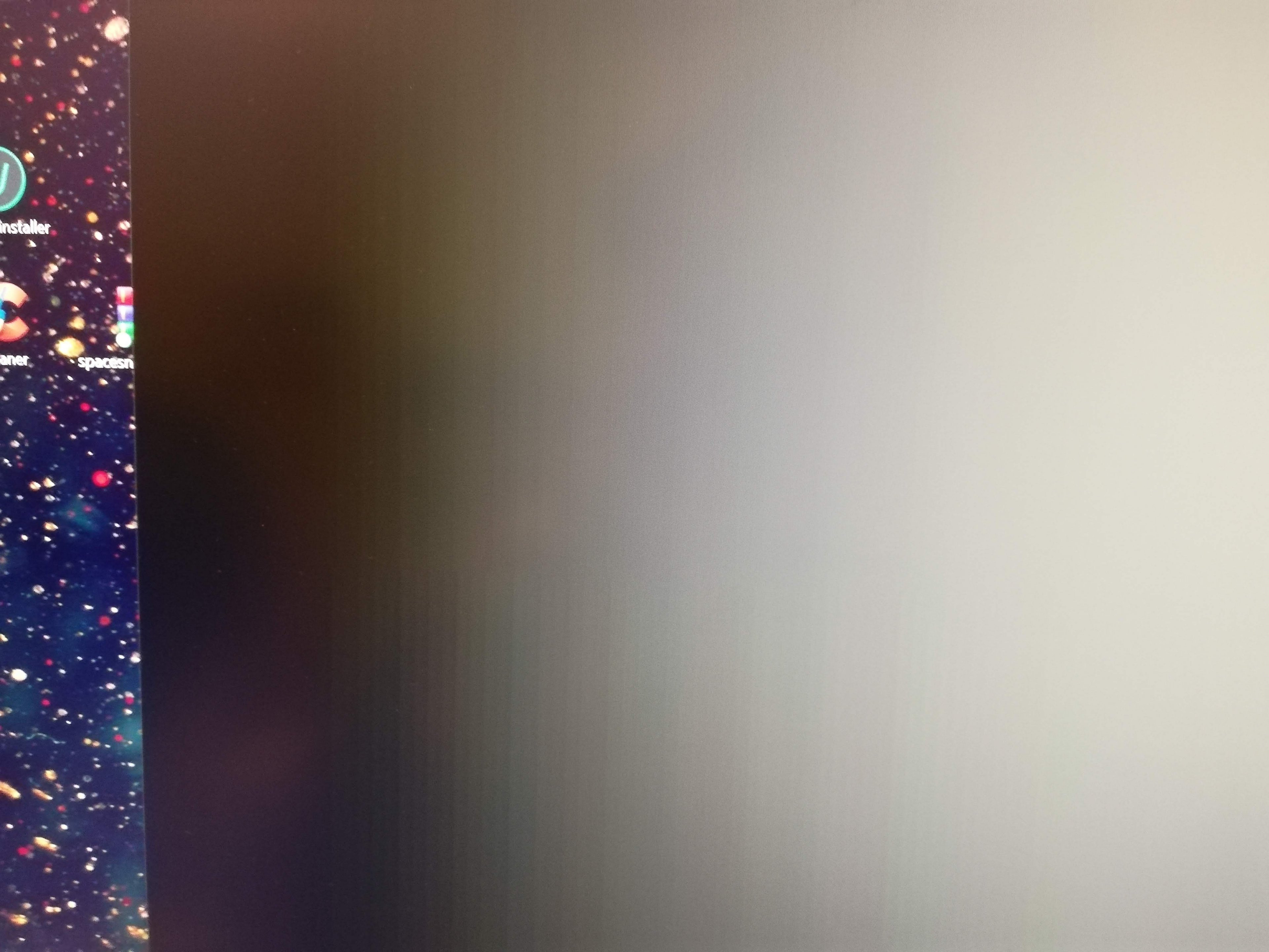

Anbei ein Bild vom VLC Player mit Testvideo.

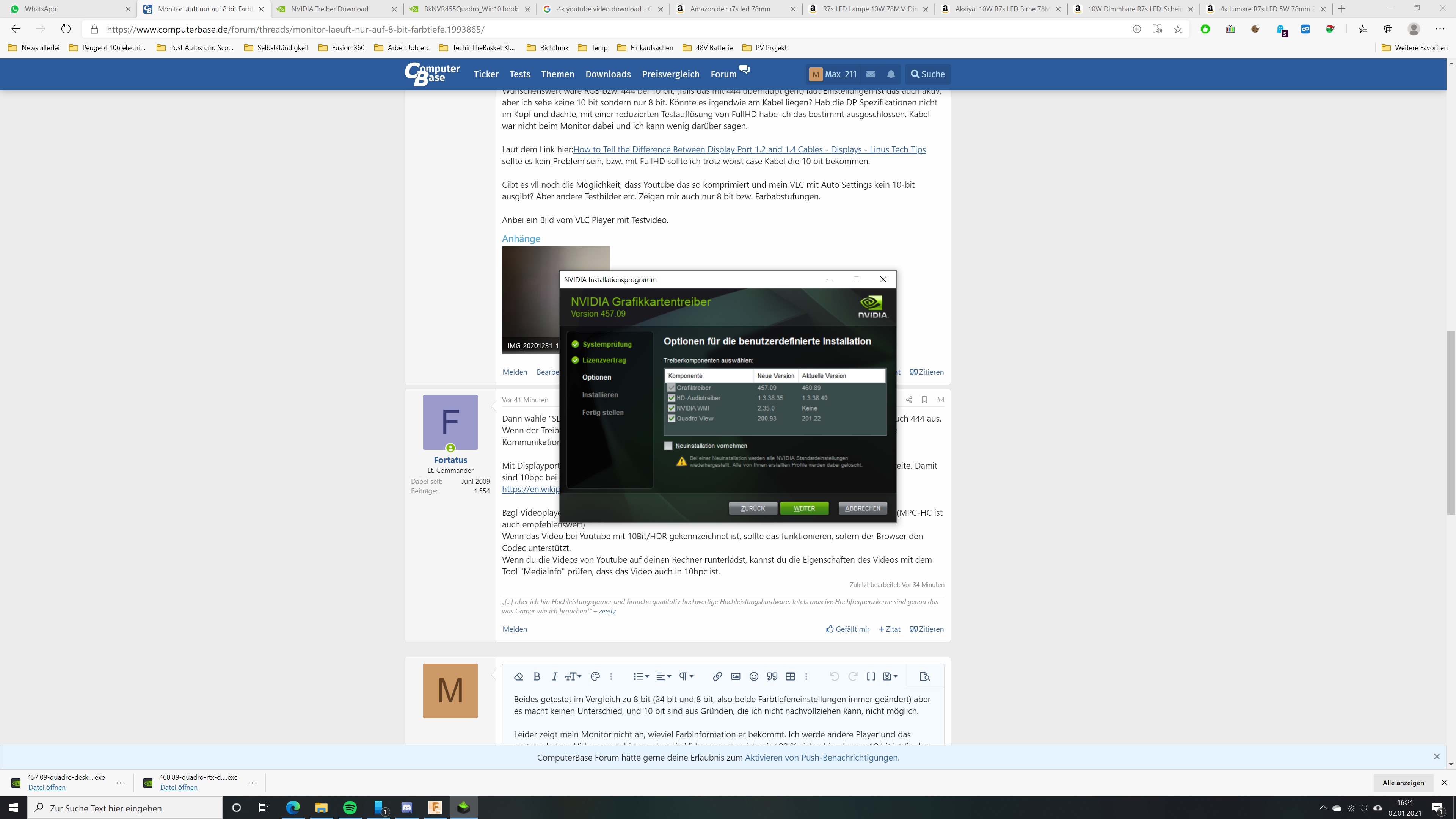

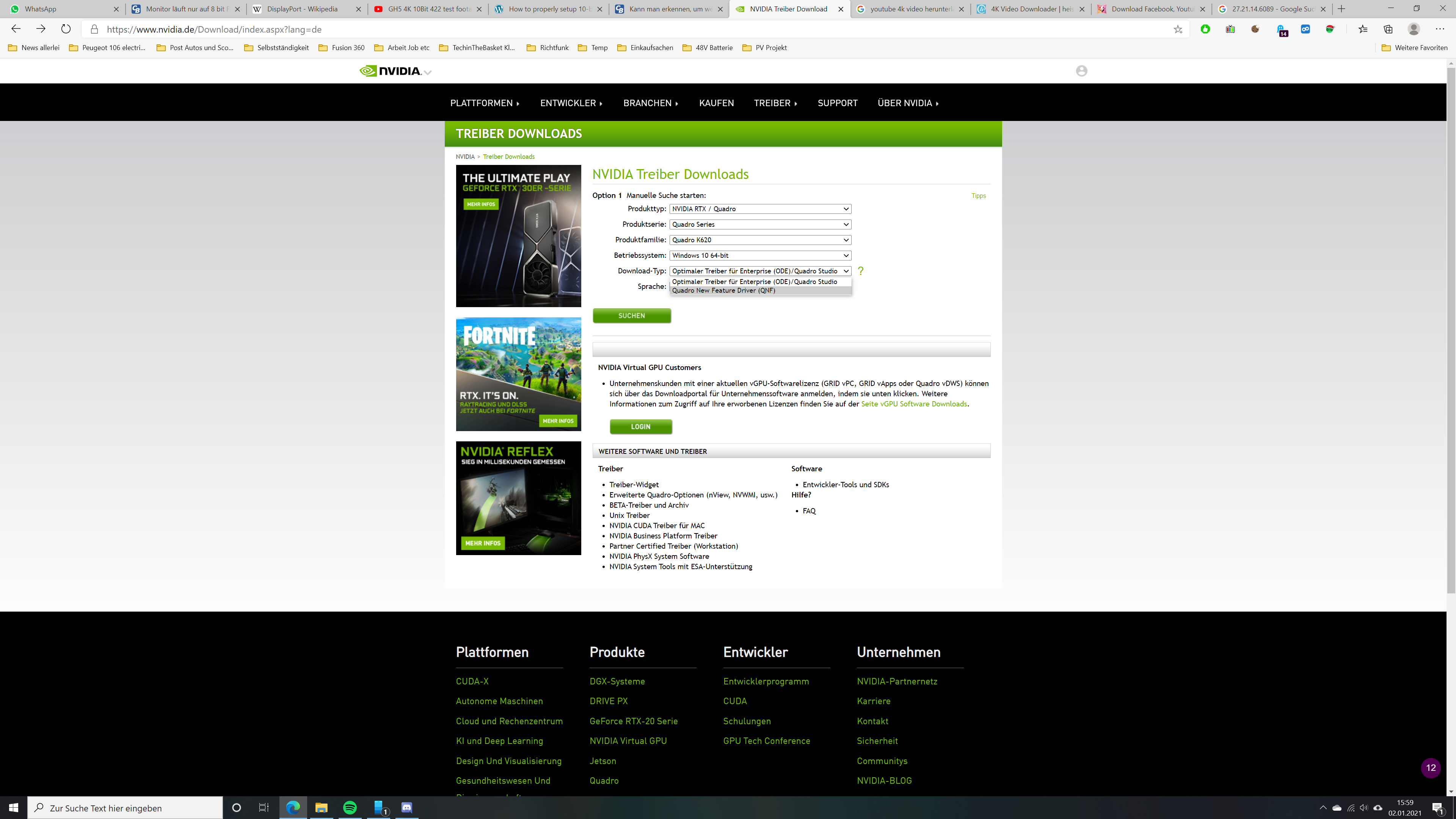

Hierbei gibt es 2 Treibermöglichkeiten:
NVIDIA DRIVERS NVIDIA RTX / Quadro Desktop and Notebook Driver Release 460 WHQL
Und den hier:
NVIDIA DRIVERS Quadro Desktop/Quadro Notebook Driver Release 455
Ich weiß nicht mehr was ich runtergeladen habe, aber im Gerätemanager sagt er mir bei der Graka Treiber 27.21.14.6089, scheint also aktuell zu sein.

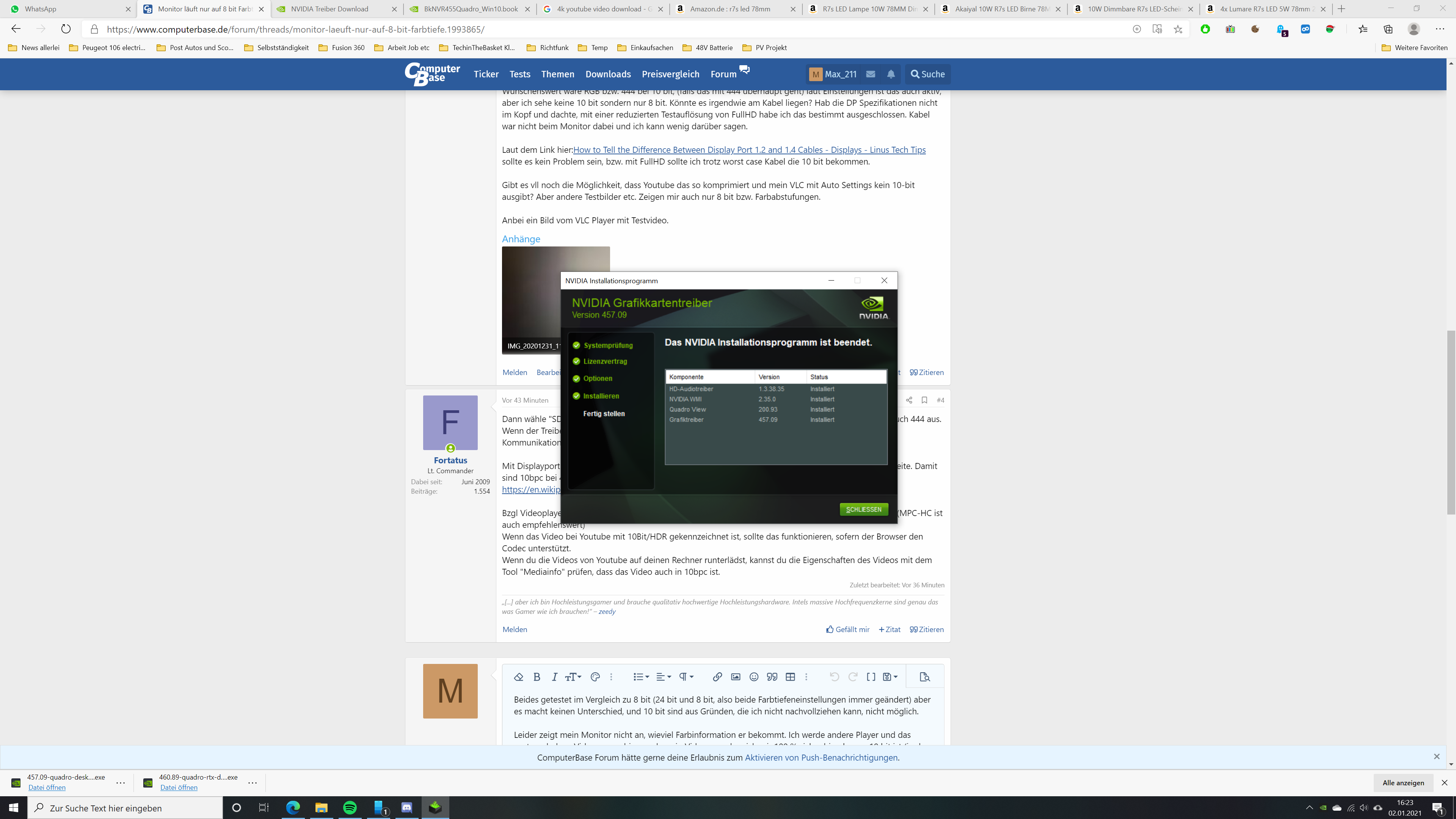

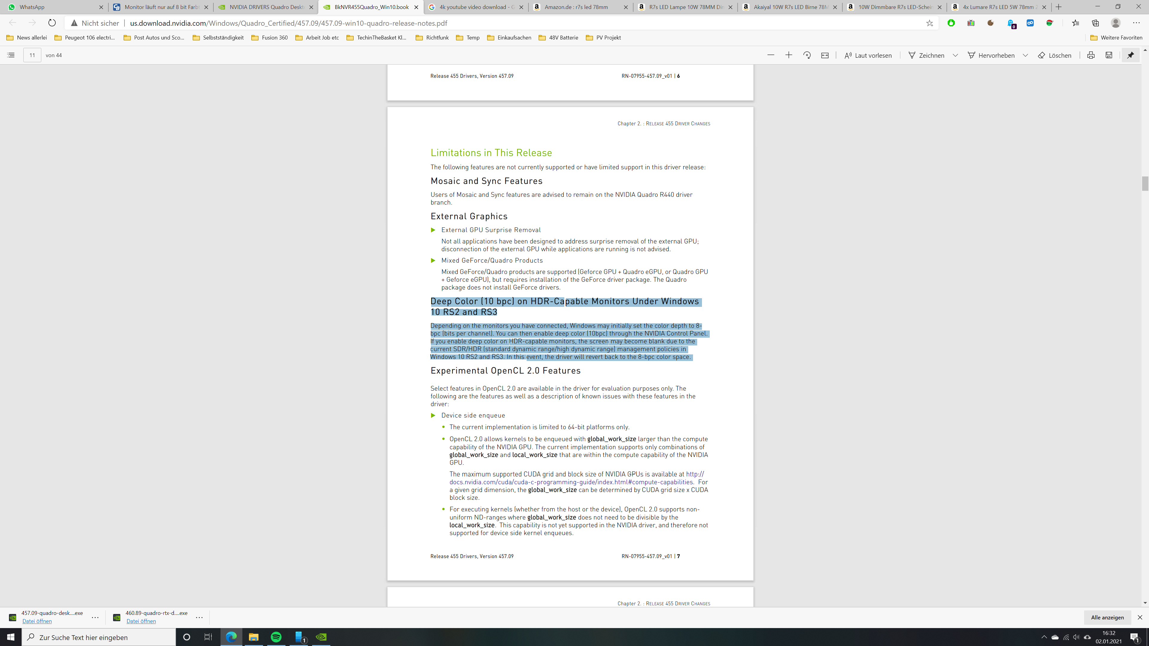

Hab jetzt die Quadro Treiber 457.09 (Quadro new feature Treiber) anstatt der aktuelleren installiert, immer noch das gleiche...
Bei beiden Nvidia Treiber Release Notes findet sich Information bez. 10 bit, aber keine weiteren Daten.

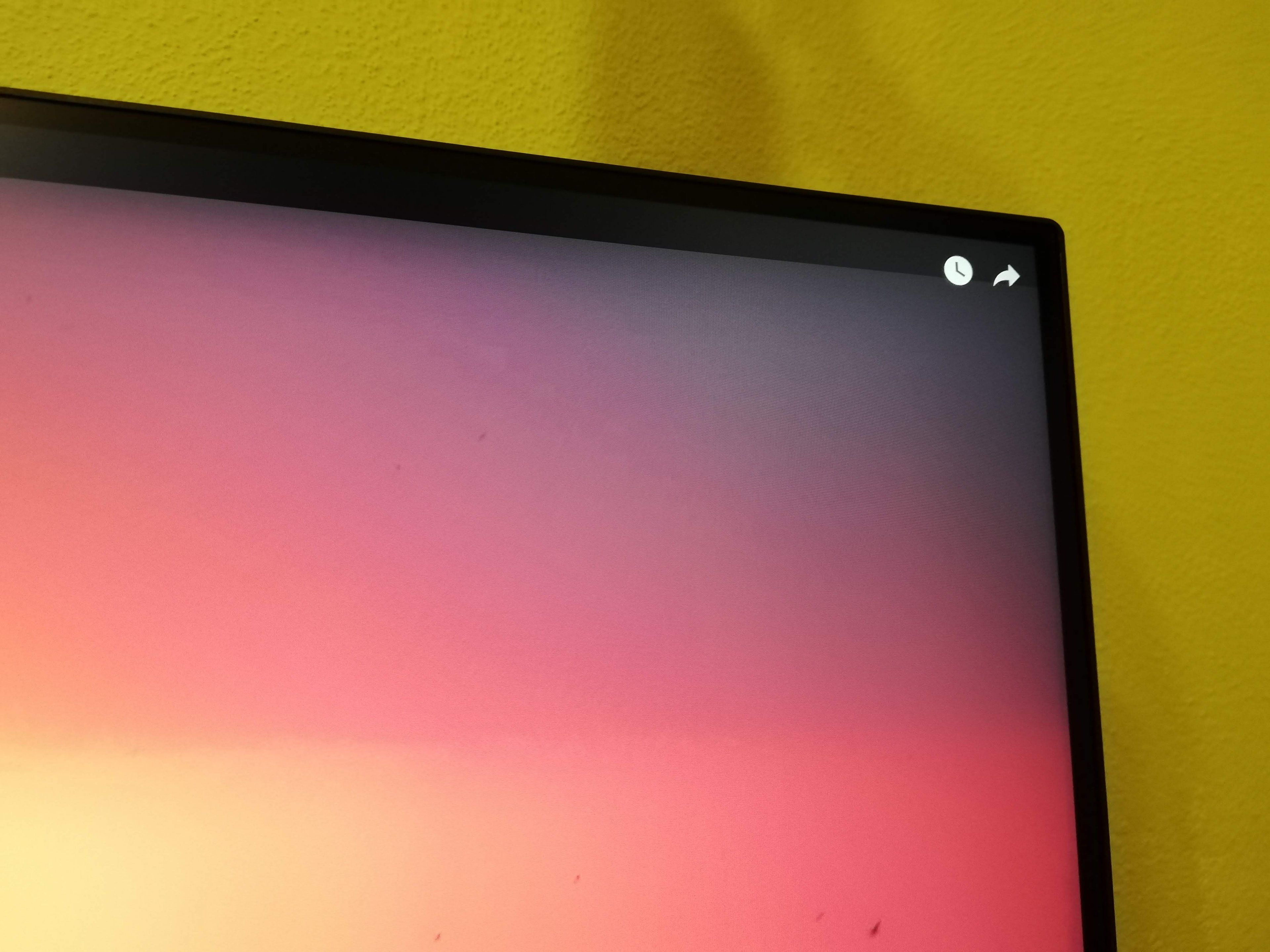

Ob ich 8bit oder 10bit einstelle macht keinen Unterschied. Youtube hat anscheinend nur bei 4k dithering, somit sind die Stufen nicht mehr wirklich ausnehmbar aber man sieht Farbabstufungen.
Wird das Video auf 1080p gestellt, gibt es ganz klar sichtbar weniger mögliche Farben bzw. ist einfach Dithering aktiv und es schaut dann für mich klar nach 8 bit aus, aber daran wird wohl die Art und Weise, wie yt komprimiert verantwortlich sein.

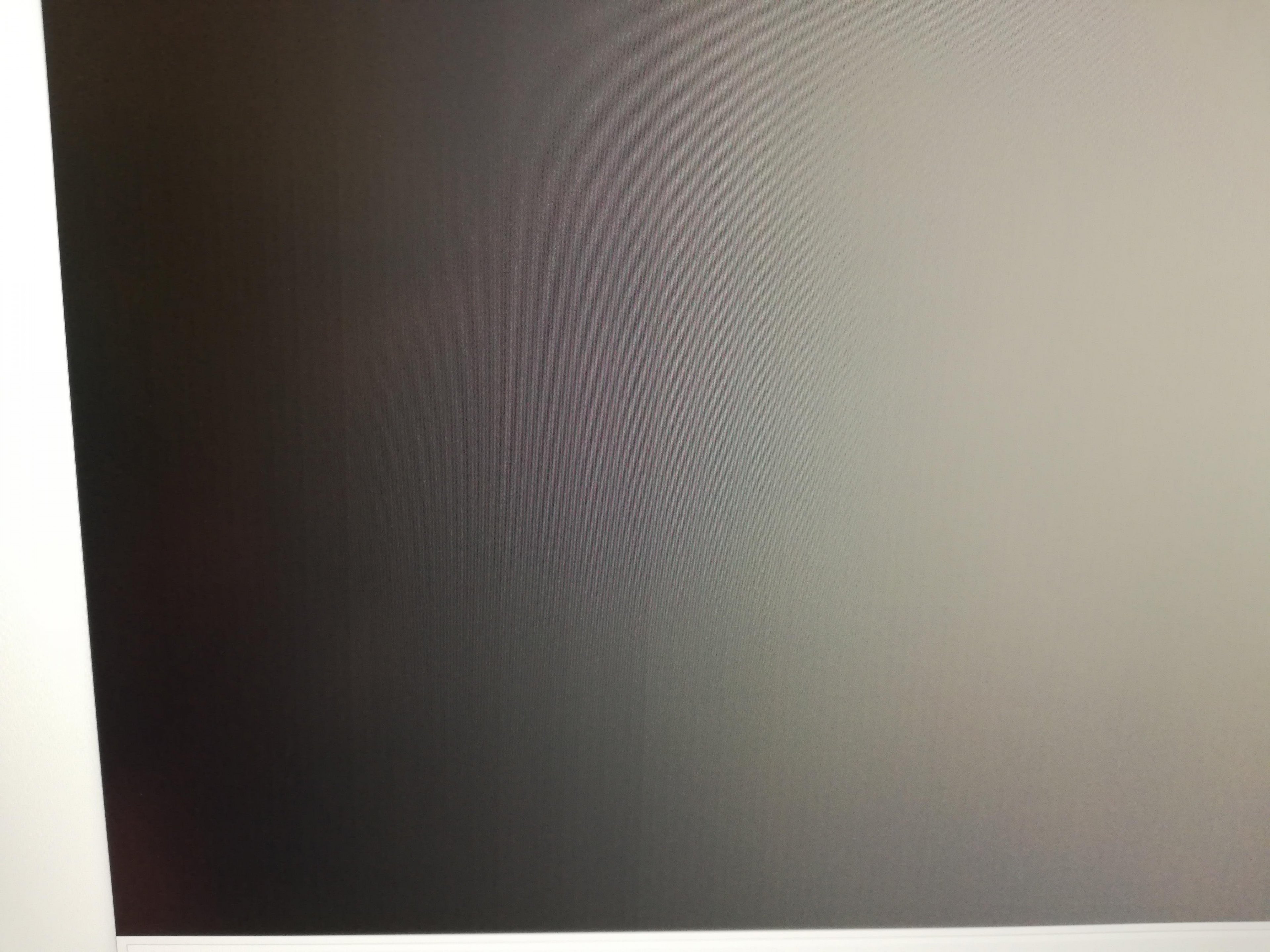

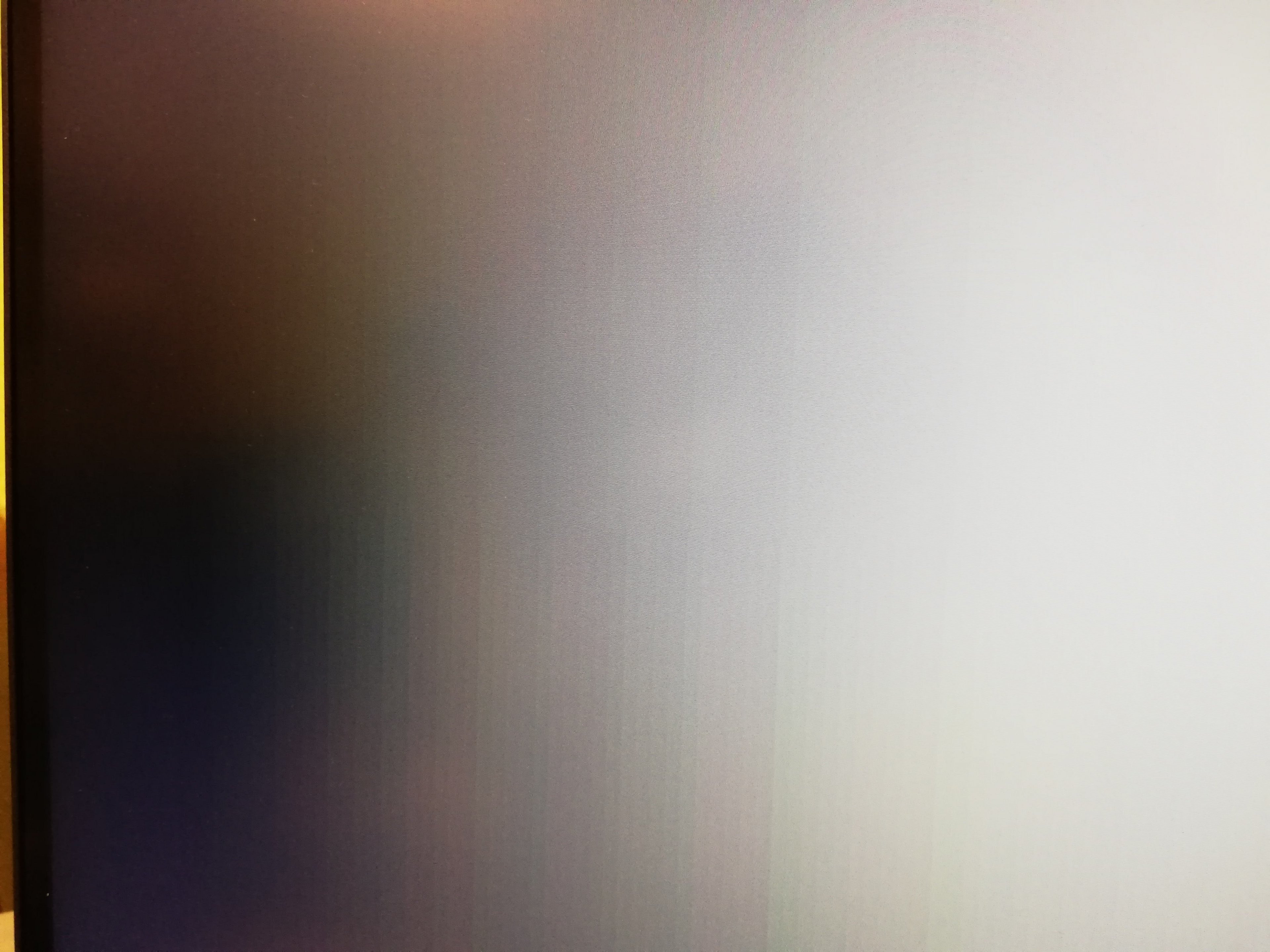

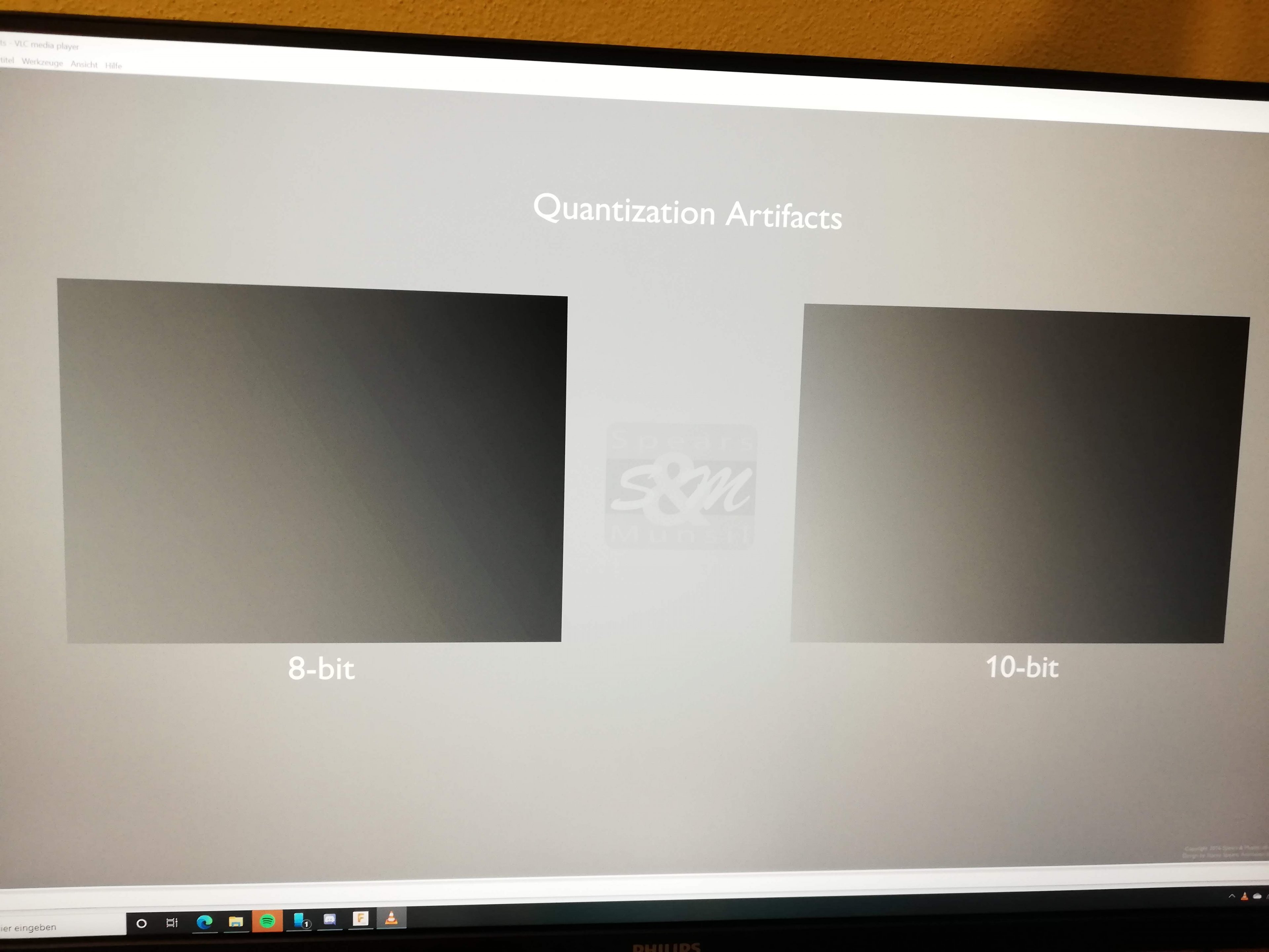

Beim Testvideo sehe ich einen Unterschied zwischen 10 bit(oberer Bildschirmbereich) und 8 bit (unterer Bildschirmbereich). Ob ich jetzt in den NVIDIA Einstellungen 8 bit oder 10 bit einstelle, ist dabei komplett egal, was ich doch sehr komisch finde.
Hier 10 bit Einstellung:
und hier 8 bit:
Das Ganze habe ich nun auf einen alten FullHD Bildschirm mit 8 bit wiederholt, der schaut für mich ident aus, mal von der Auflösung abgesehen. Auch hier sieht man Verbesserungen im Farbverlauf von 8 bit auf 10 bit im Testvideo, ich vermute das hat mit dem internen Farbansprechen vom Monitor zu zum.
