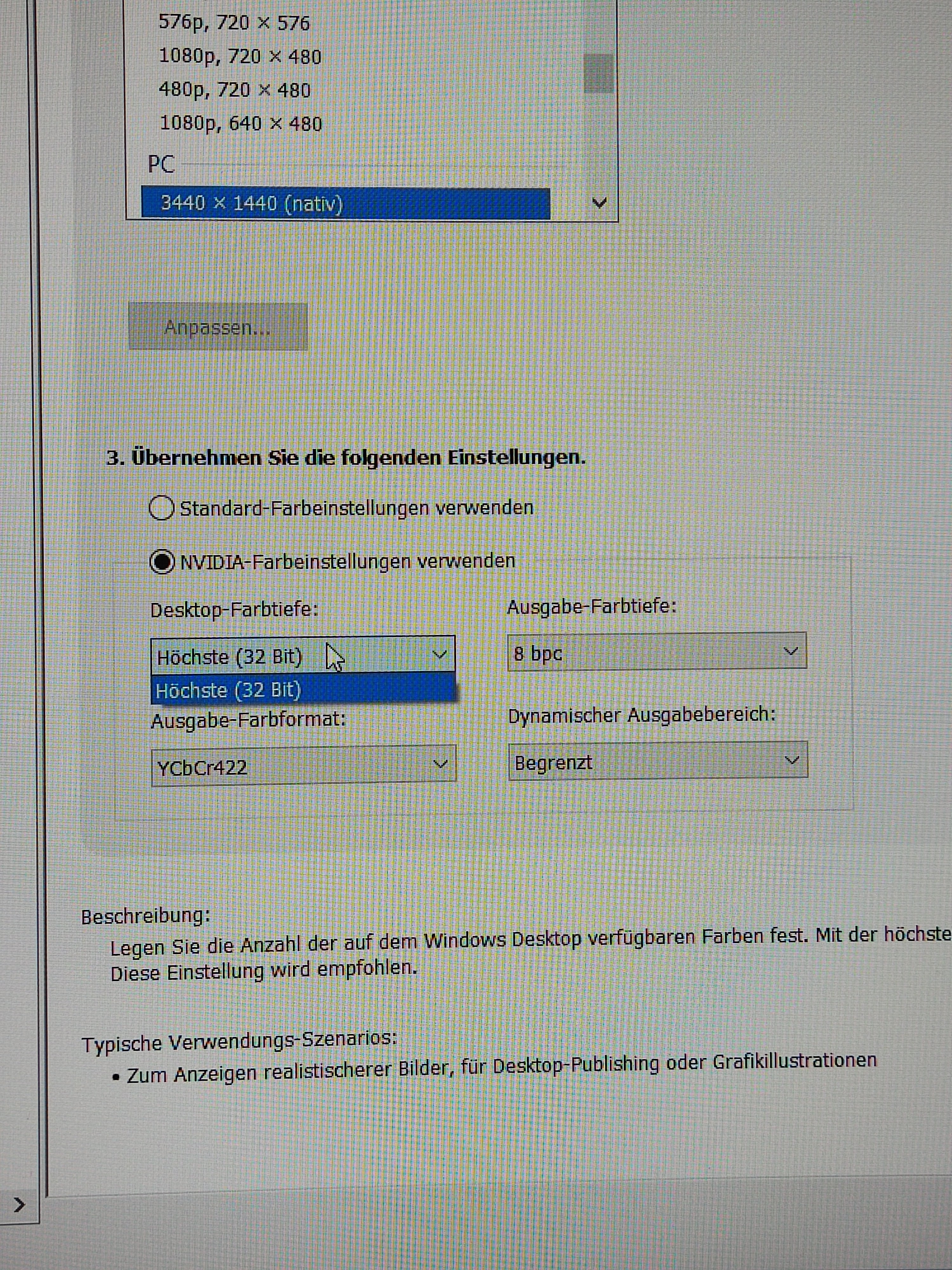

ich habe mir vergangene Woche den Huawei MateView GT 34 gekauft, bin Ansich auch echt begeistert vom Monitor. Ich habe nun folgendes Problem: ich kann keine 10 Bit Farbtiefe in den Nvidia Grafik Einstellungen einstellen, obwohl der Monitor 10 Bit unterstützt. Ich habe auch die Bildwiederholrate von 165 Hz auf 144, 100 oder gar 60 heruntergestellt, trotzdem kann ich nur 8bit auswählen. Was kann ich tun um die 10 Bit nutzen zu können?

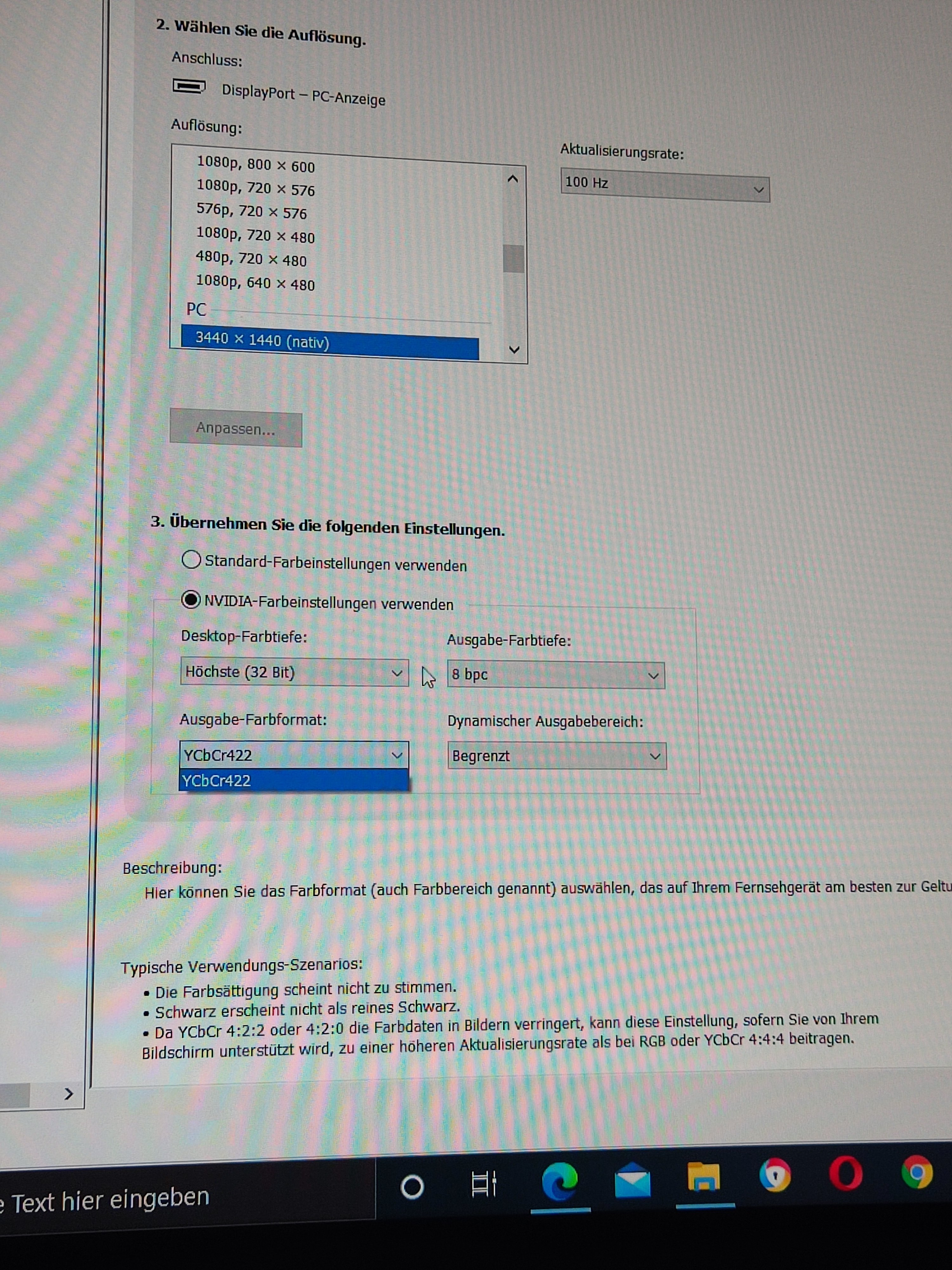

Auch dann kann ich keine 10 Bit auswählen, genauso kann ich bei keinem anderen der vier Einstellungen irgendwas anderes einstellen als es momentan ist

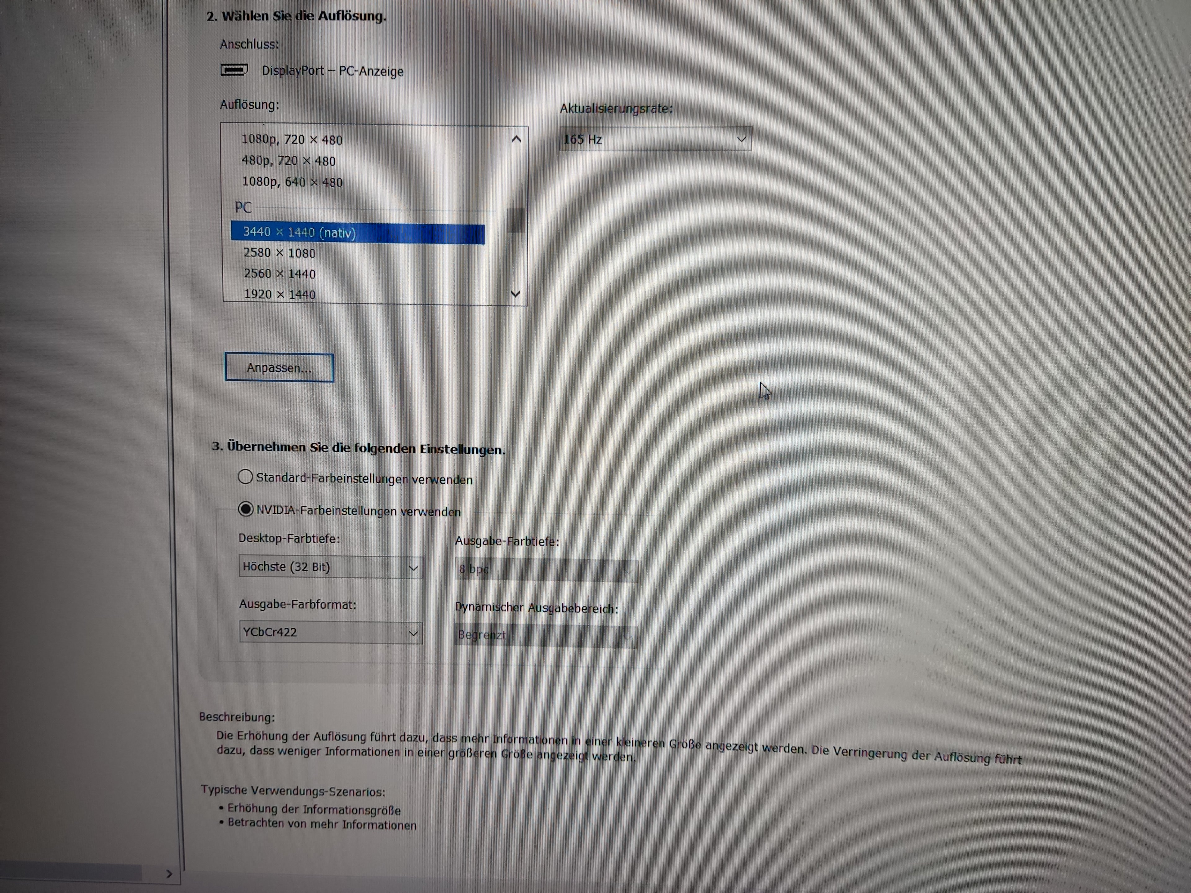

Du stehst ja auch immer noch nicht auf RGB. Das Feld Links unten sollte RGB statt YCbCr422 anzeigen. Dann anwenden und nochmal schauen.
Würde ich ja gerne aber ich kann es ja eben NICHT auswählen

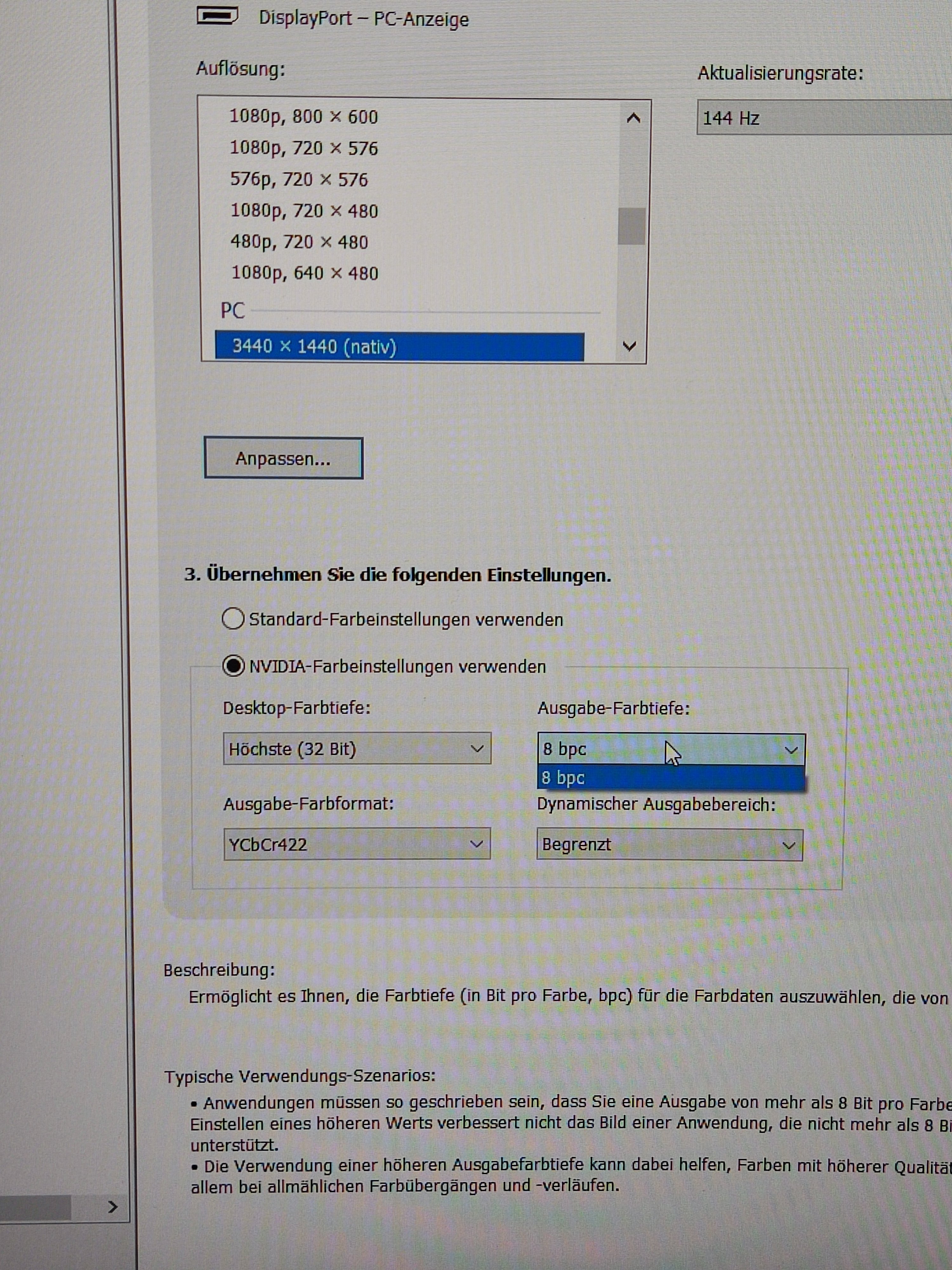

Dann hast du nicht die volle DP 1.4 Geschwindigkeit, sondern bist vermutlich auf DP 1.2 / HBR2 Geschwindigkeit limitiert.
Zur Verifikation einmal auf 100 oder 120 Hz runter und nochmal schauen. Und kontrollieren, ob der Monitor im OSD nicht auf DP 1.2 limitiert ist...
Edit:
Falls es mit entsprechend niedriger Refresh Rate geht und der Monitor nicht künstlich limitert, limitert entweder das Kabel oder die GPU (welche ist das btw?)

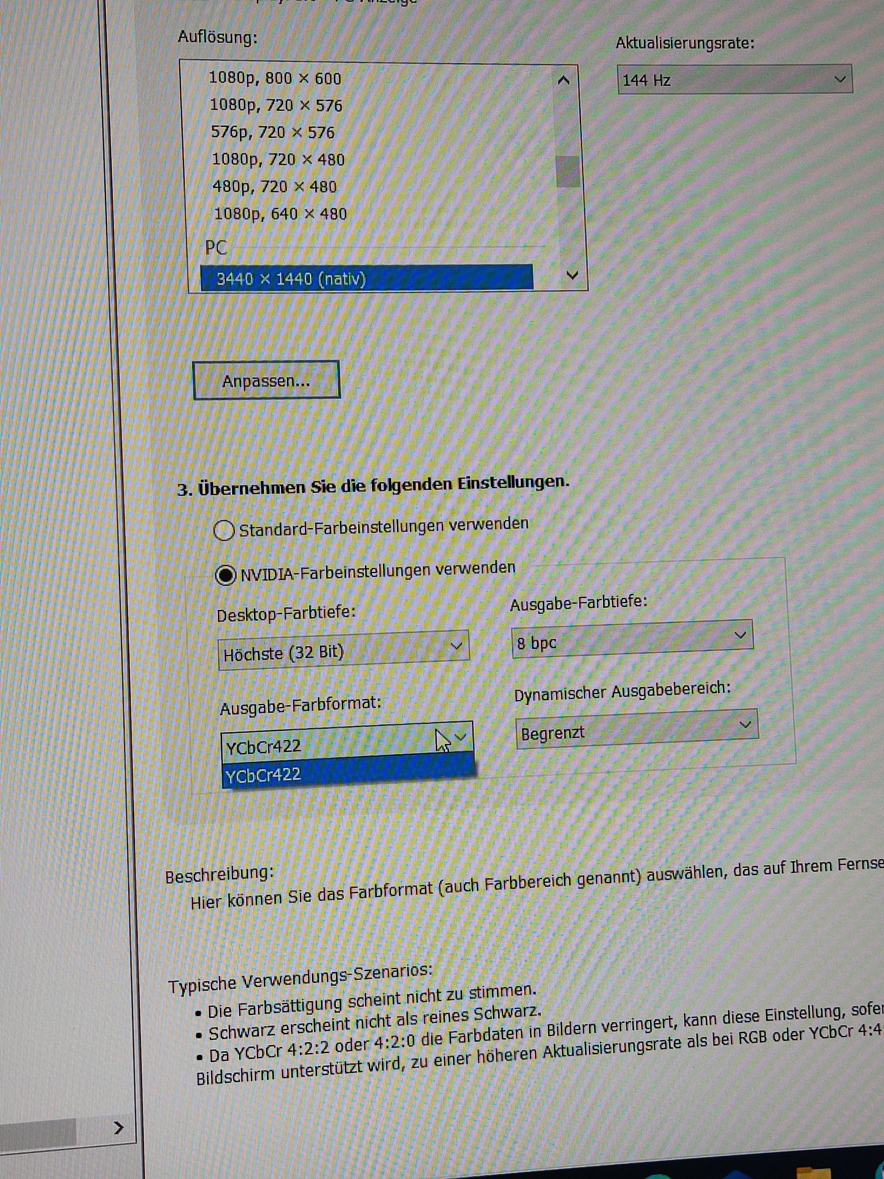

Wie kontrolliere ich das?
Im OSD gibt es dazu laut Manual eine Option.
Du hast auch immer die Einstellungen übernommen? Bei Nvidia sind die Optionen immer erst aufgetaucht, nachdem die anderen dazu notwendigen Optionen aktiv geworden sind.
Ansonsten mal Bildschirm an der GPU an und abstecken, nachdem die Einstellungen übernommen wurden und zB in Windows' erweiterten Anzeigeeigenschaften verifizieren, dass der Monitor auch auf den eingestellten Optionen läuft.
Ansonsten wäre es sehr seltsam und ich würde die GPU/Treiber checken und in den EDID Daten verifizieren, dass der Monitor das grundsätzlich als unterstützt angibt, weil Huawei's Manual kaum technische Daten angibt.
Einfach neues Kabel holen mit DP 1.4
