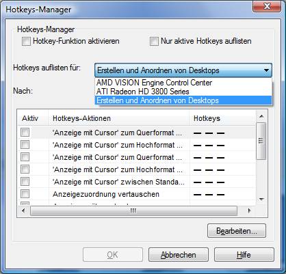

Das CCC hat eine Hotkey-Funktion. Oben rechts auf Preferences.
und dann List Hotkeys for->Creating and arranging Desktops auswählen

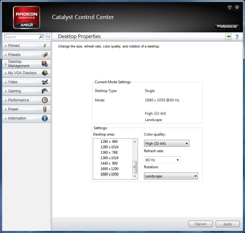

Möglicherweise ist das CCC dann tatsächlich nicht installiert. In dem Fall gibt es das hier zum Download.
Das ganze sieht etwa so aus:

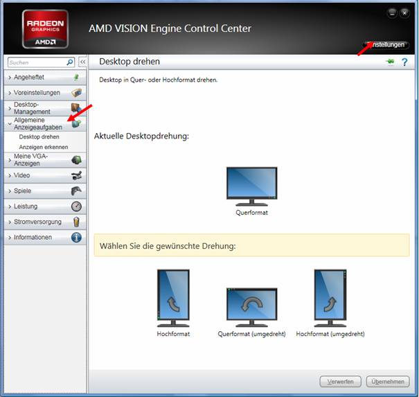

@simpsonsfan
du hast mir einen screenshot geschickt... ich habe jetzt den ccc installiert, bei mir zeigt eraber all die eigenschaften nicht an... worank kann das liegen? liegts möglicherweise daran dass das intel graphics and media control panel installiert ist? Und wenn ja, wie kann ich das deinstallieren??

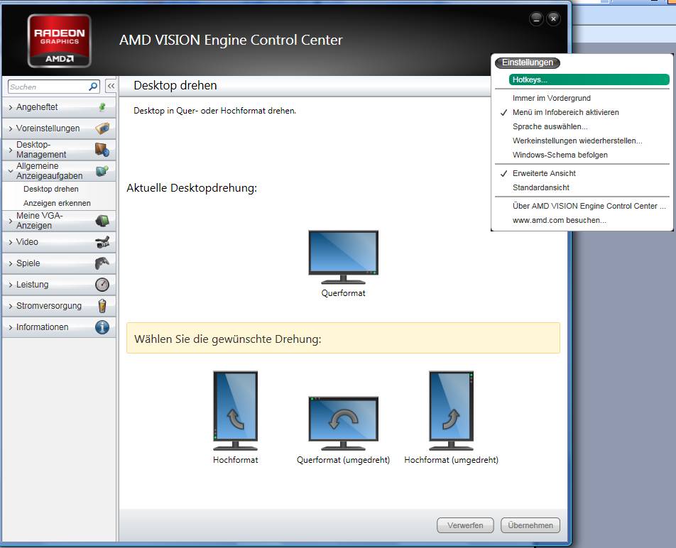

Ich weiß nicht, ob du's mittlerweile schon gefunden hast, aber die einzelnen Otionen-Fenster kann man links öffnen. Die Hotkeys setzt du auf Einstellungen->Hotkeys.
Sind dort die obersten zwei Optionen (hochformat/querformat)

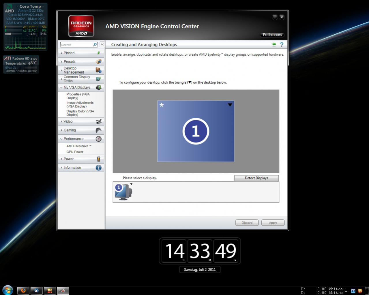

Bei mir schaut es so aus
Hast du den Anzeigentreiber auch installiert? (siehe post #10)
mach doch mal nen screenshot und schau auch mal direkt unter hotkeys nach, was da geht.
