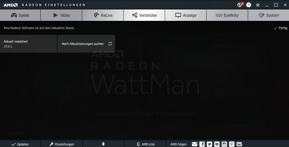

Doch der 19.8.1 ist ein BETA, aber der scheint wieder ganz ok zu sein seit langem,
läuft hier auch soweit problemlos.
Wenn es jetzt läuft würde ich es lassen. Sollte der Fehler erneut auftreten kann man immer noch über einen Treiber refresh nachdenken.

Achso okey XD Kam aber erst heute das Update XD
Wie, kam das automatisch bei dir und wurde drüberinstalliert?
Könnte evtl. das Problem gewesen sein.
Den Treiber selbst gibt es schon seit knapp einer Woche.

Nein ich wollte mal gucken ob es n update gibt habe es gemacht und nachdem ich 2-3 Stunden Rainbow gespielt habe kam der Windows Fehler der nur in einer Ecke war und nach dem Restart ging nur ein Monitor XD

als Treiber mal den 19.7.5 testen.
dein Treiber wird n Beta sein, oder n ganz frischer.
Wenn du heute erst n Update gemacht hast, dann liegst auf jeden fall am treiber.
Also, drüberinstalliert, zwar nicht automatisch aber eben von dir.
Ist in der Regel auch kein Problem aber es sind eben BETA Treiber.
Deinstalliere lieber die Treiber vorher oder wähle zumindest beim
"Update (drüberinstallieren) "Neuinstallation" nicht "Schnellaktualisierung".
Lass denn von Sasi Black genannten alten BETA 19.7.5 Treiber lieber sein, der ist "bugy"
