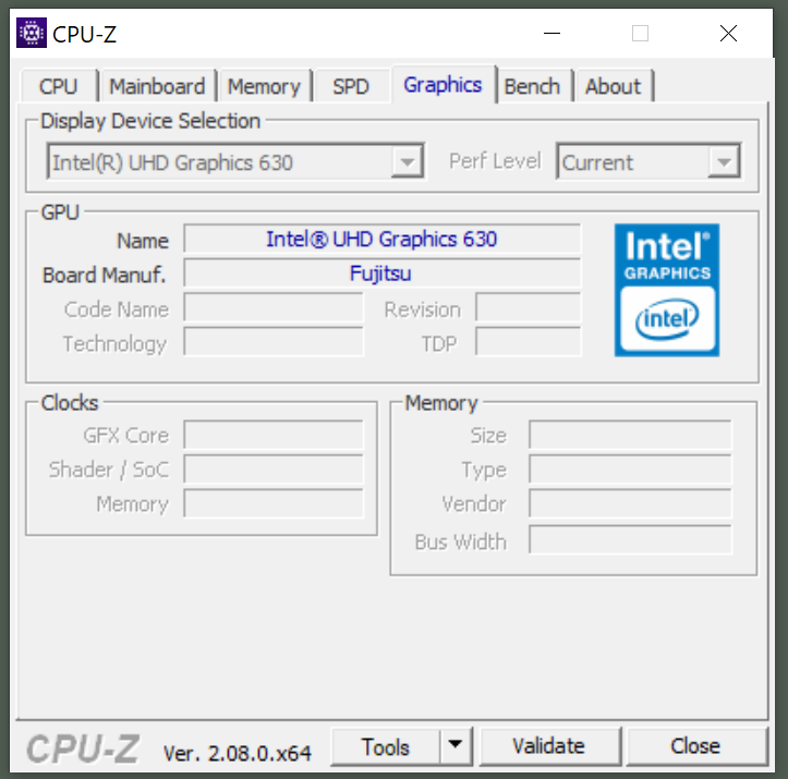

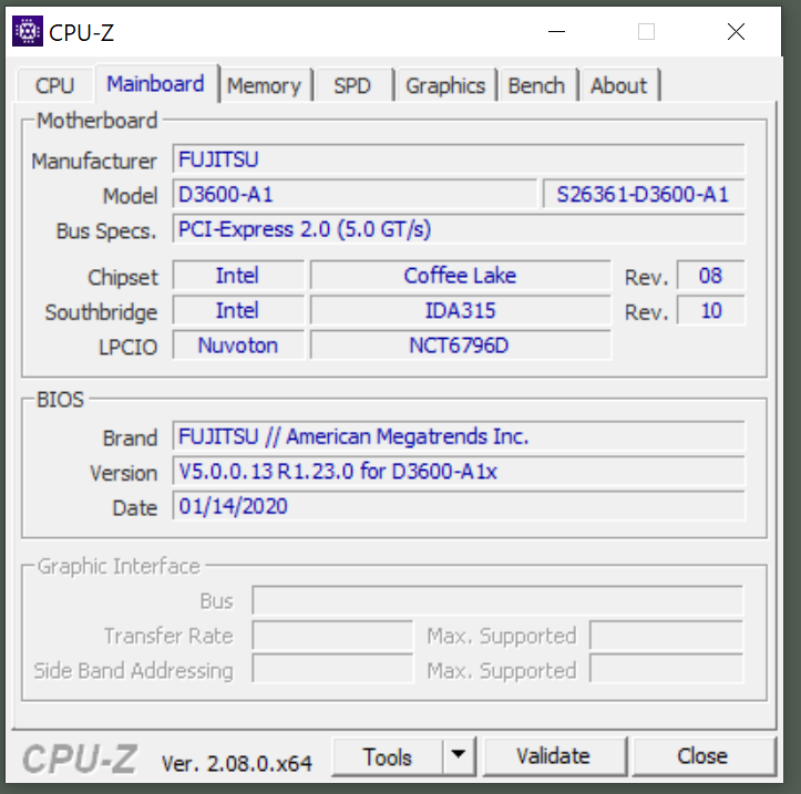

Nein, die Screenshots im Startpost enthalten nur Infos zum Modell des Monitors und zur verwendeten Grafikeinheit (und sind auch nicht von cpuz).polizei schrieb:hab doch oben Screenshots reingestellt von cpuz zur CPU und GPU

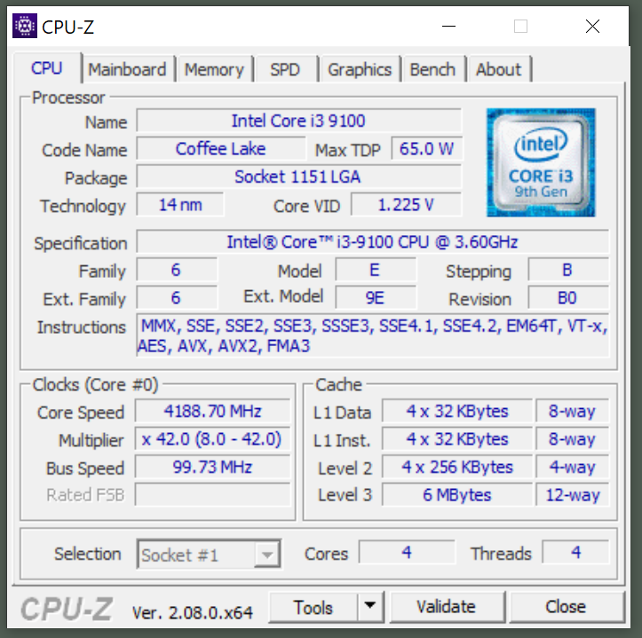

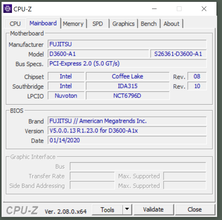

Sorry habe vergessen, die Bilder hochzuladen. Also einmal jetzt der Anfangspost editiert und nochmal zusätzlich hier die Bilder.

Oh, ein Fujitsu OEM fertig PC.
Mach mal bitte ein Foto von der PC Rückseite und vom PC inneren, damit man sieht, wie viel Platz da ist.
Wenn man Pech hat, wird nämlich eine Low Profil Karte benötigt
wenn es passt, wird es am ende eher auf solche Karten hinauslaufen

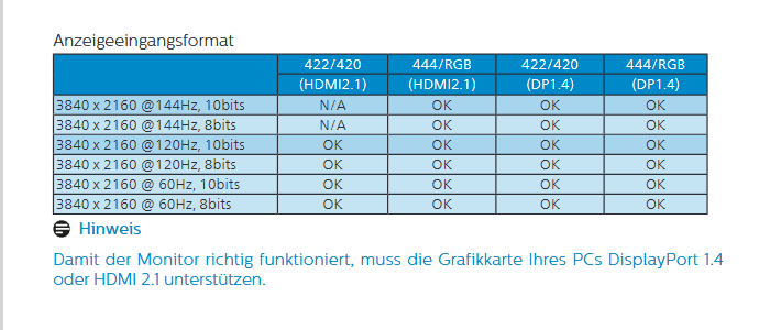

Auflösungen zu deinem Monitor laut Anleitung:

Ich hatte es insgeheim befürchtet.... Das Mainboard ist scheinbar in verschiedenen PCs verbaut worden, die sich vom Formfaktor ziemlich unterscheiden. @polizei: Wenn Dein PC ungefähr so wie hier aussieht, dann wären die über mir vorgeschlagenen Karten sicherlich einbaubar (wenn sie erkannt werden, wofür niemand bei solchen Fertig-PCs garantieren kann). Wenn der PC so wie hier aussieht, wirds frickelig, weil dann eine Low Profile-Karte benötigt wird (wenn überhaupt eine Grafikkarte verbaut werden kann).bisy schrieb:Oh, ein Fujitsu OEM fertig PC.

Nope. Hersteller wie Fujitsu, Acer, Dell, Lenovo oder wer auch immer verbauen in solchen Fertigkisten halt das, was sie günstig hergestellt kriegen. Normen interessieren da eher wenig, sondern es geht nur darum, einen PC möglichst günstig und für einen bestimmten Zweck (in Deinem Fall Business-Nutzung) in großen Mengen herzustellen. Daher sind auch nur die Sachen an Bord bzw. vorgesehen, die auch gebraucht werden - ergo: Wenn halt keine z.B. RX6400 vorgesehen ist, dann kann es sein, dass die dann einfach nicht erkannt wird.polizei schrieb:das ist doch Standard Hardware
Die Aufrüstbarkeit von solchen OEM fertig Kisten ist halt immer etwas schwierig, klar so ne Office Karte wie die RX6400 wird da gehen, aber bei stärkeren Karten die zb extra Strom vom Netzteil benötigen wird es schon schwierig.
Es wird da halt davon ausgegangen, das die halt nicht aufgerüstet werden, sondern der Kunde soll sich ja ein neues gerät kaufen, wenn er was stärkeres braucht.
Oh was ich gerade sehe, die rx6400 nutzt ja PCIe 4.0 aber von den 16 Lanes nur 4. Du hast auf dem Board nur PCIe 2.0,was jetzt nicht so schlimm ist, aber ich weiß nicht, ob die Leistung der Karte reicht, wenn sie nur mit 4 Lanes bei PCIe 2.0 läuft

Wenn ich mich recht erinnere ist das bei der GT1030 genauso (mit PCIe 3.0), oder? Es bleibt wohl nur ausprobieren...bisy schrieb:nutzt ja PCIe 4.0 aber von den 16 Lanes nur 4
