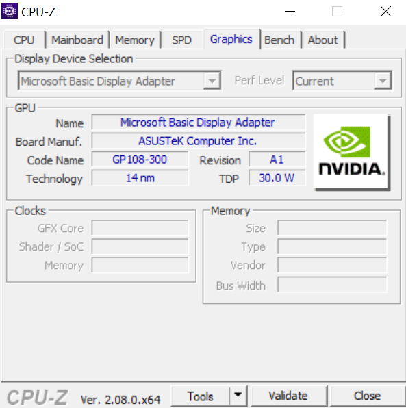

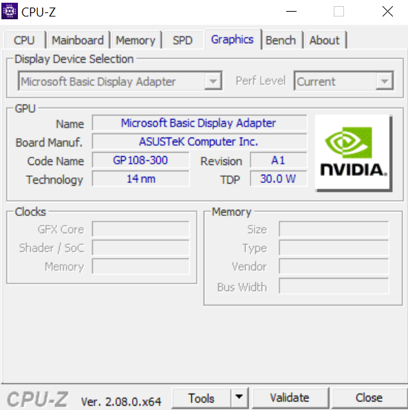

Die GT1030 ist eingebaut. Habe keinen passenden Nvidia Treiber installiert, da ich keinen gefunden habe. Diese alte Karte taucht auf der Nvidia Seite gar nicht mehr auf. Die Karte läuft jetzt mit irgendeinem Windows-Treiber. Weiss nicht, ob das ein Problem ist?

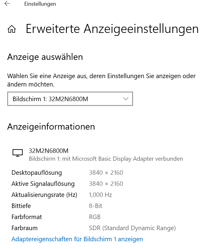

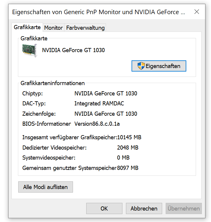

Schon mal gut, dass das Board die Karte akzeptiert hat. Aber auf 144 Hz. kann ich da gar nichts stellen, ich hab nicht mal mehr ein Fenster in den Grafikeinstellungen, in dem ich die Bildwiederholfrequenz verändern kann.

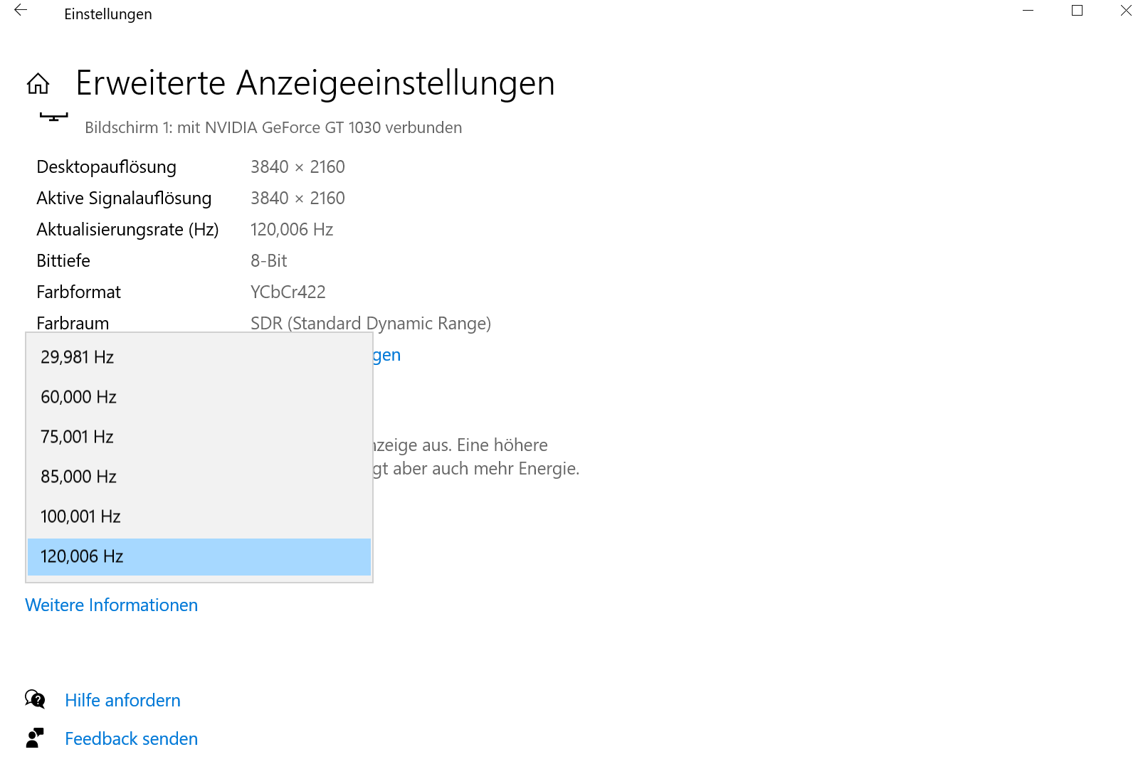

Siehe Screenshots. Weiß jemand Rat?

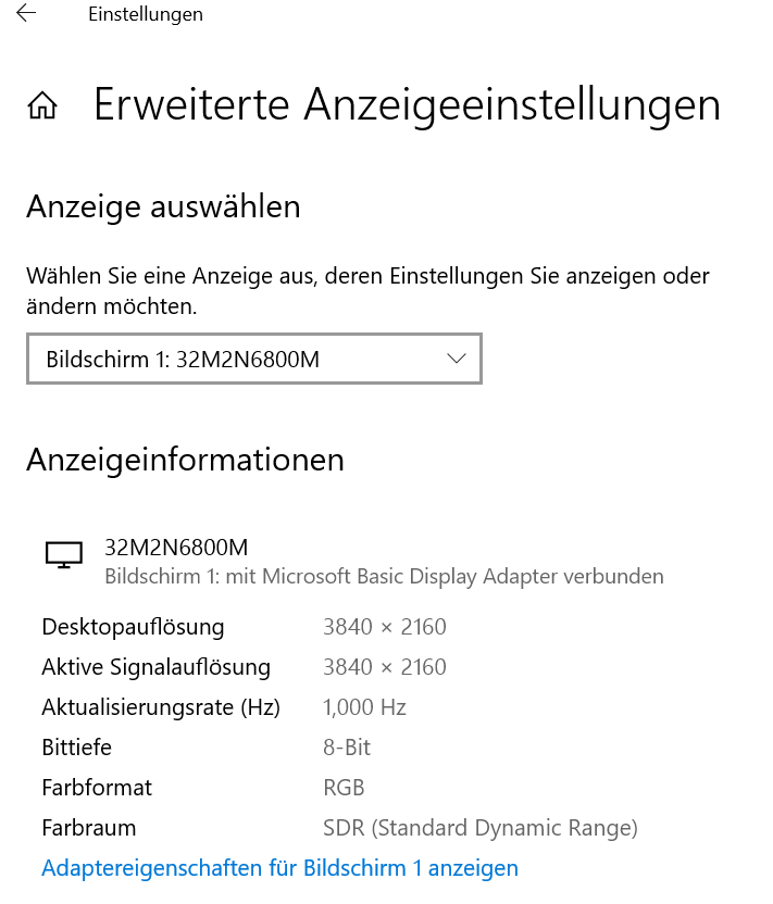

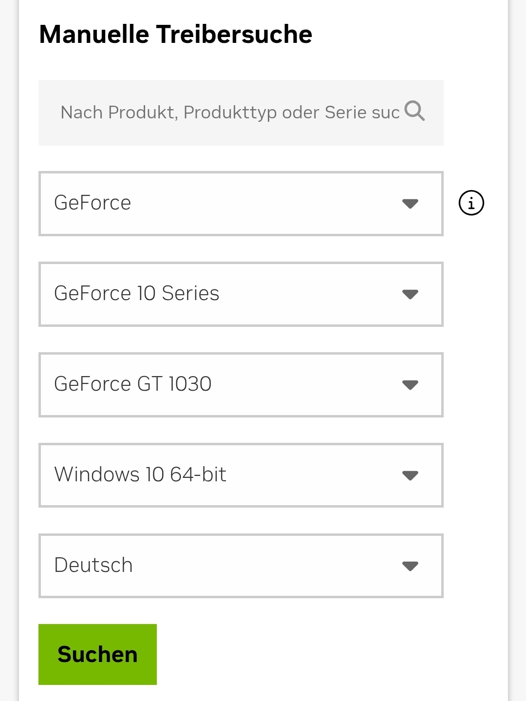

Natürlich bei Nvidia direkt, wo sonst. Und natürlich taucht sie da auf.polizei schrieb:Wo kann ich den runterladen, glaube Nvidia hat den nicht mehr..
Also da Treiber laden und installieren.

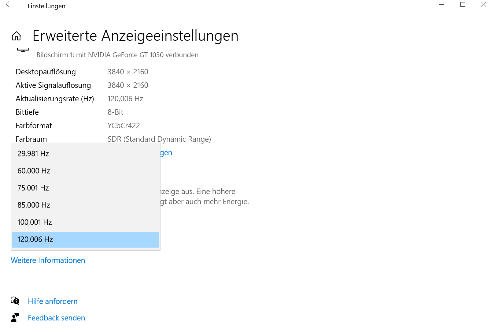

Gut, ich habe den Treiber erfolgreich installiert. Und immerhin, ich kann 120 hz auswählen.
Aber warum nicht 144? Der Monitor kann das, die Grafikkarte kann das, und Anschluss ist über Display Port. Kann sich da jemand einen Reim drauf machen?

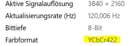

Da der Monitor auf YCbCr422 läuft, hat er schon zum Bandbreite sparen die Qualität reduziert. Richtig wäre RGB (4:4:4 statt 4:2:2)polizei schrieb:Grafikkarte kann das, und Anschluss ist über Display Port. Kann sich da jemand einen Reim drauf machen?
4K120 oder 4K144 läuft über Displayport mit RGB nur mit DP 1.4 DSC (Display Stream Compression) da DisplayPort 1.4 weniger Bandbreite hat als HDMI 2.1. (HDMI 2.1 kann nativ 4K120, verbaut ab RTX3000 / Radeon 6000).

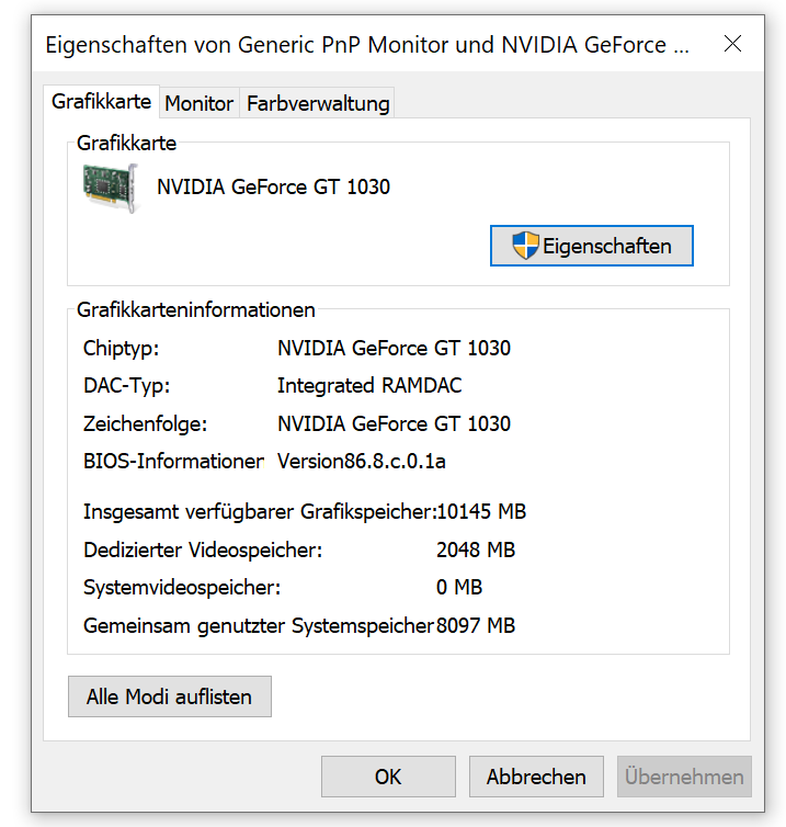

Offenbar hat die (schon wieder etwas ältere) GT1030 da irgendwelche Probleme mit deinem Monitor.
PS: Du könntest mal checken ob die aktuelle DP 1.4 Firmware auf deiner 1030 ist - da diese dann erst DP 1.4 (und ggf. DSC) aktiviert.
https://nvidia.custhelp.com/app/ans...e-update-for-displayport-1.3-and-1.4-displays
https://www.nvidia.com/en-us/drivers/nv-uefi-update-x64/

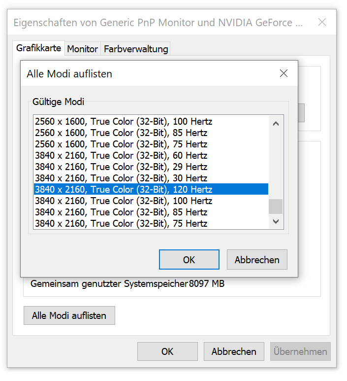

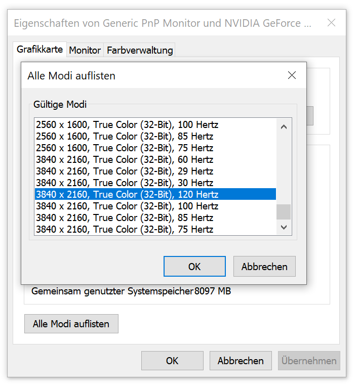

Du kannst auch noch mal im alten display Control Panel gucken, da gibt es ein "List all modes" (auf englisch). Ob da Deine Auflösung bei ist.

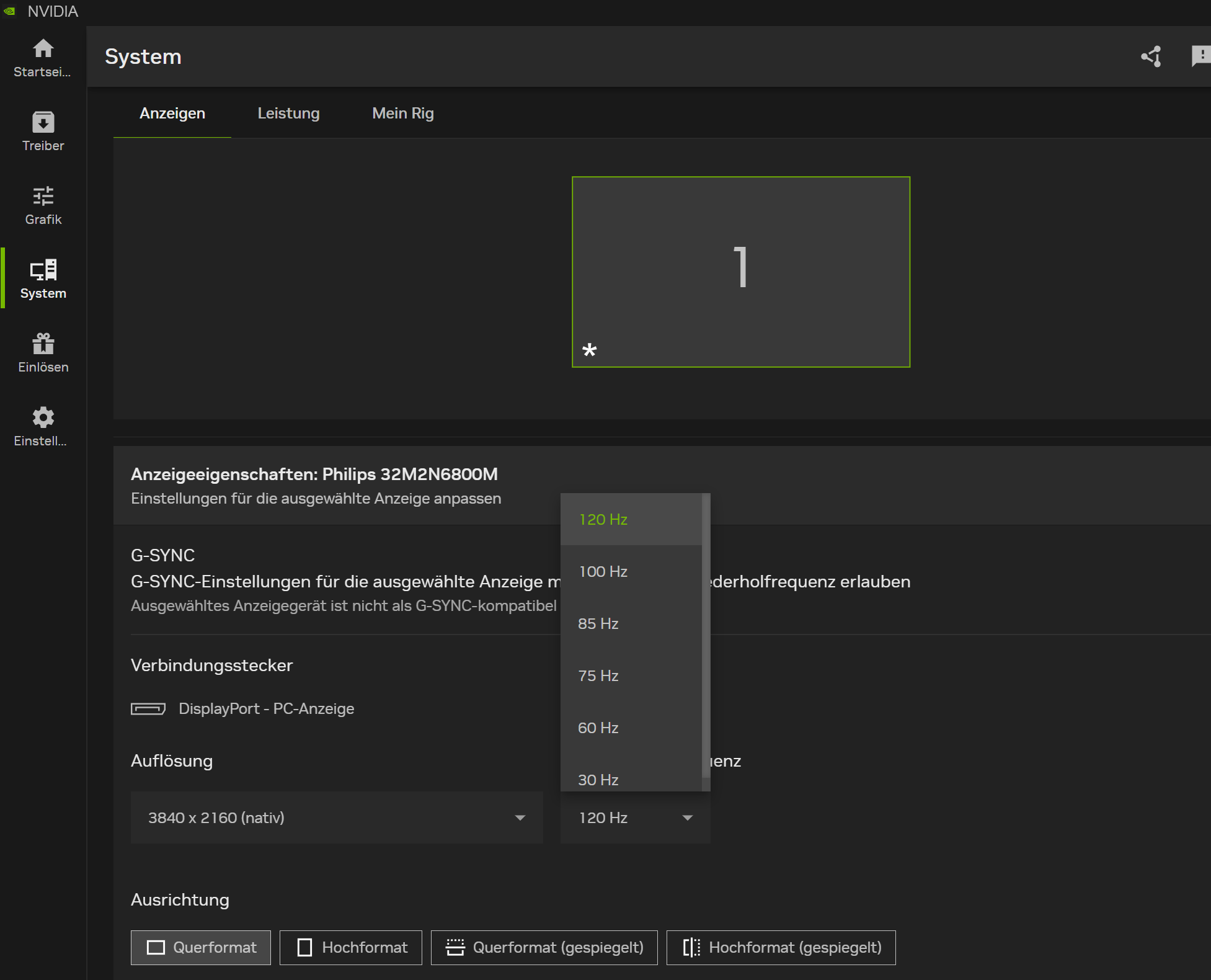

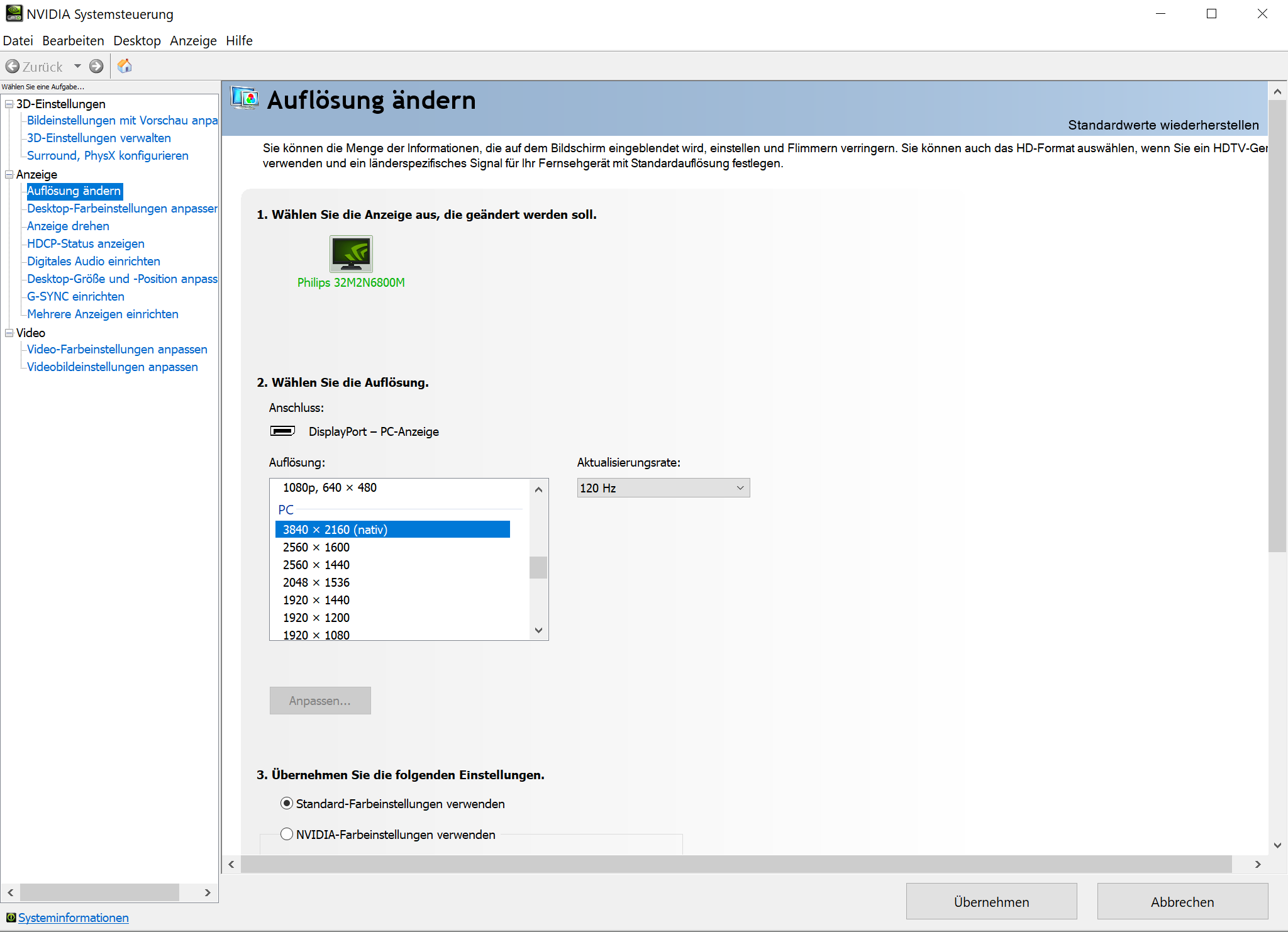

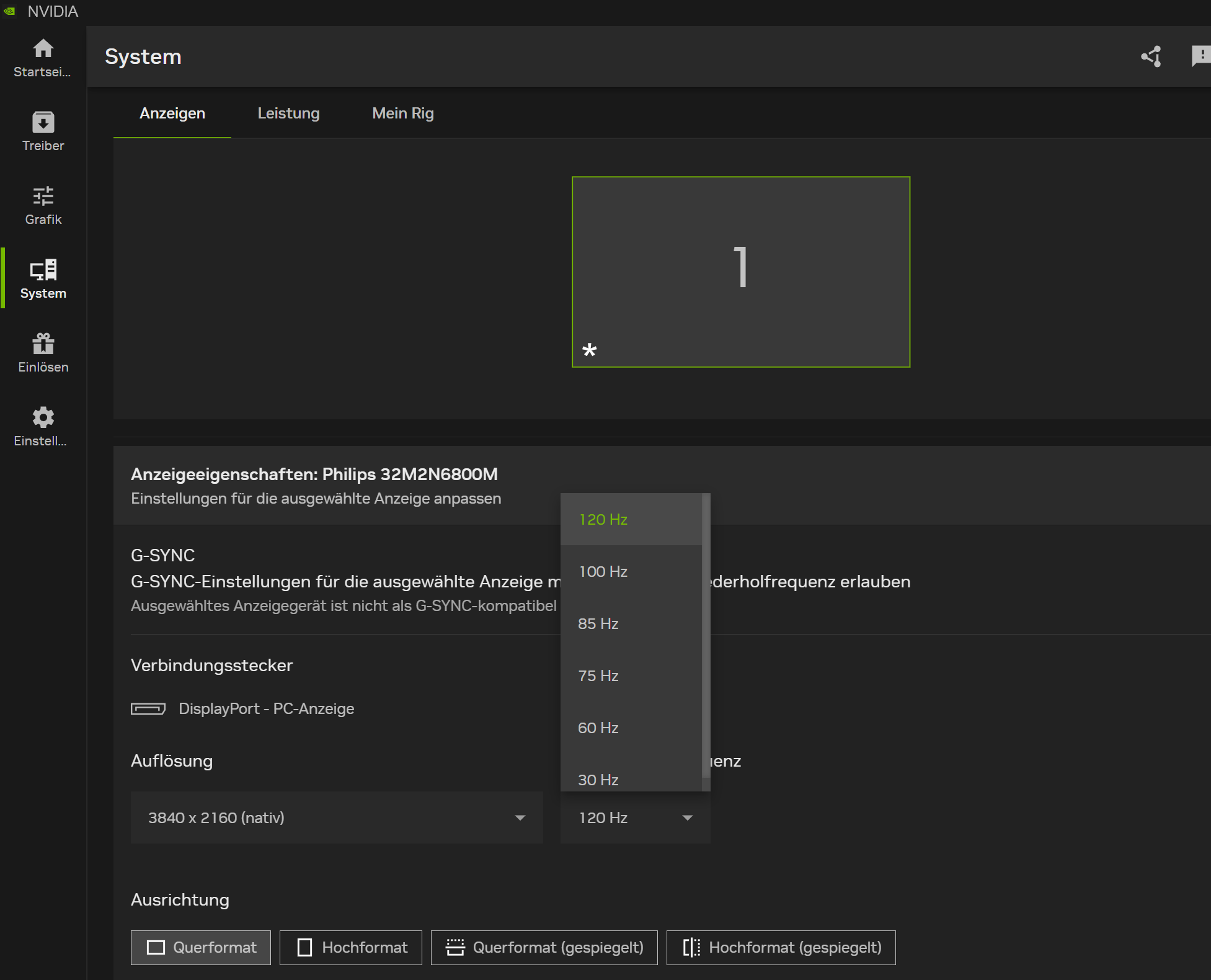

Mit Rechtsklick auf Desktop kann ich in die "NVIDIA Systemsteuerung" kommen. Meinst Du das? Hier ein Bild daraus, ich bin auf 120 Hz. limitiert in der Einstellung.

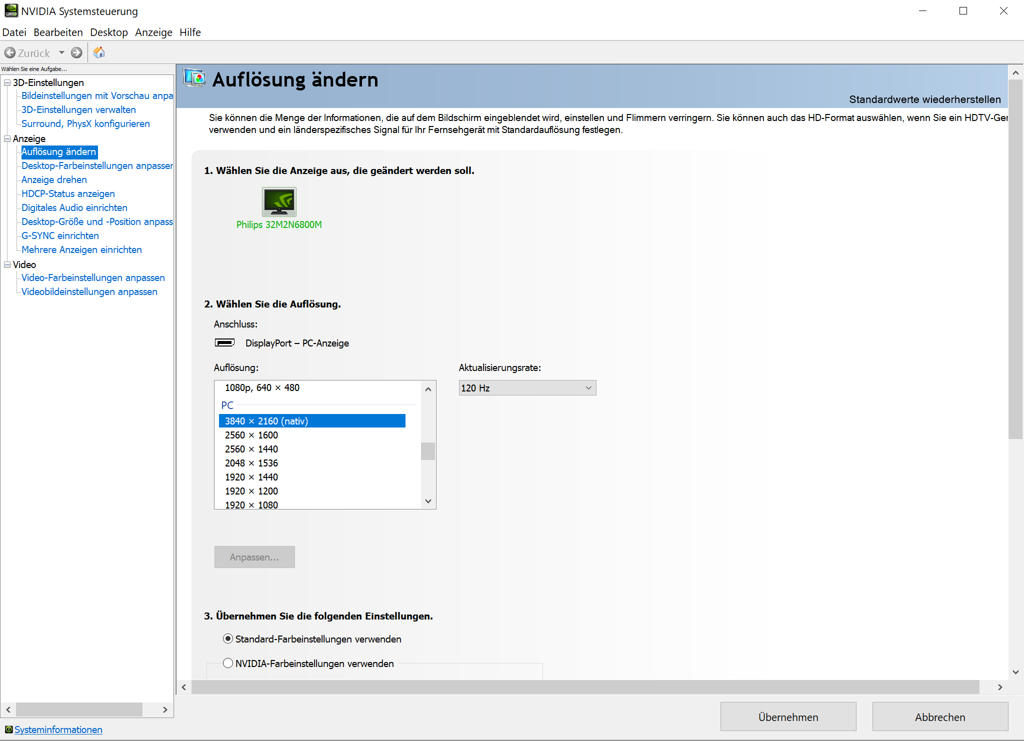

Ja ersteres meinte ich mit Nvidia Control Panel.
Manchmal ist da der Button Anpassen aktiv und man kann sich selbst eine Auflösung definieren, ich weiß aber nicht genau wie uns wann.
Das System kennt die Auflösung nicht, vielleicht kommt die nicht richtig vom Monitor oder so, daher dachte ich an Treiber. Ich denke die Graka kann es eigentlich, aber sicher weiß ich das auch nicht.
Vielleicht kanns Du dir eine Custom Auflösung definieren, aber das am besten nochmal getrennt fragen.

Die GT 1030 hat keinen Modus für "4k144"
