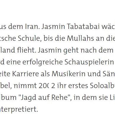

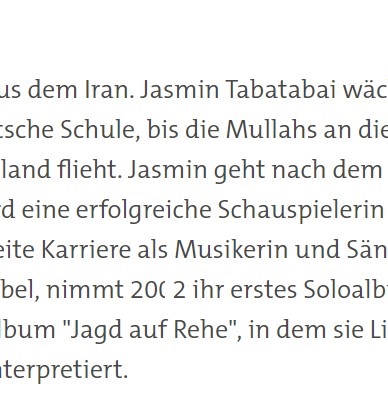

Das angehängte Bild habe ich bei 2002 etwas bearbeitet, die 2 nach der zweiten Null muss man sich dann etwas näher an der Null vorstellen, und so zieht es sich senkrecht durch den ganzen Bildschirm:

da es im screenshot nicht drin ist, scheint es wirklich ein Darstellungsfehler des monitors zu sein, und kein Problem mit Schriftart oder Zoom oder sowas.
ähnlich wie Vram-Pixelfehler die in screenshots nicht drin sind weil sie erst bei der interpretation der eigentlich korrekten Bilddaten entstehen.

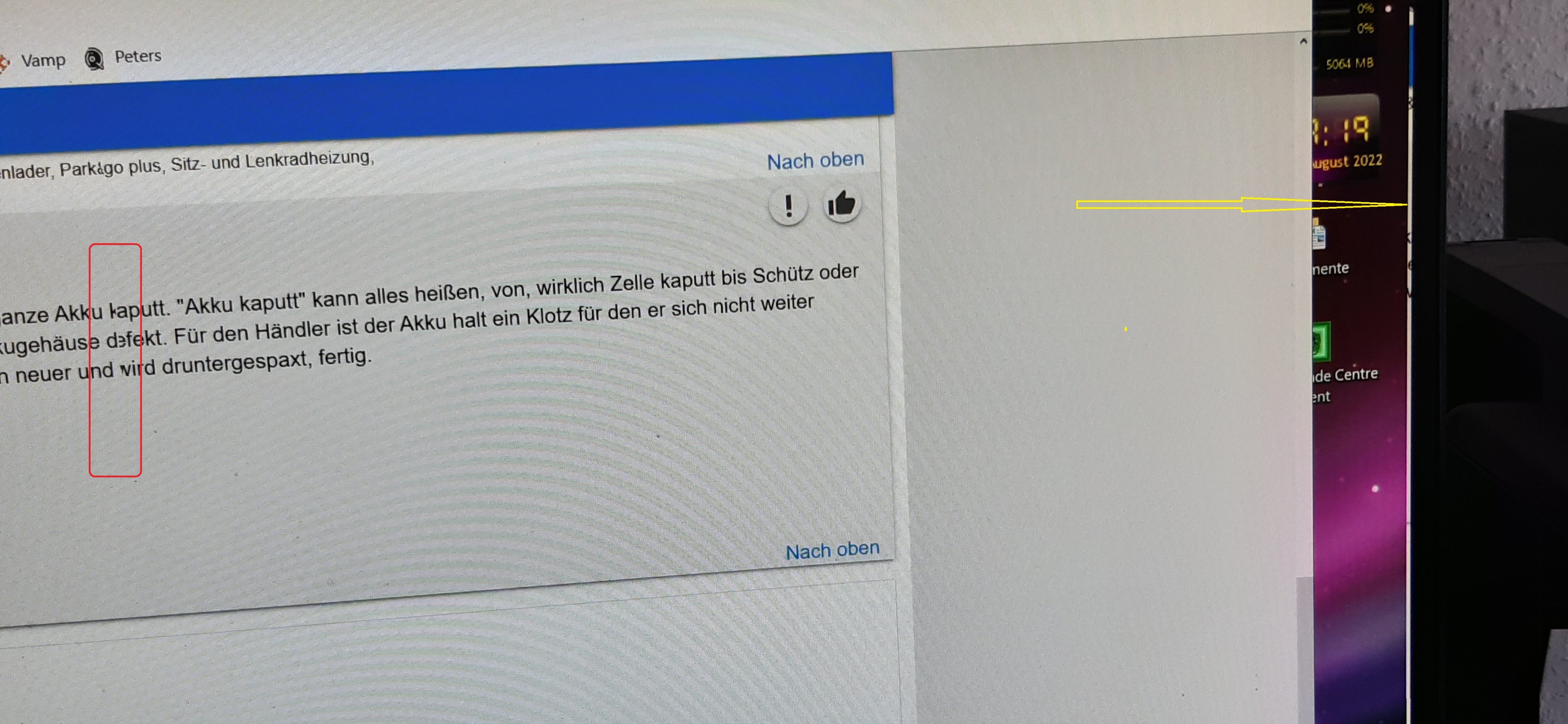

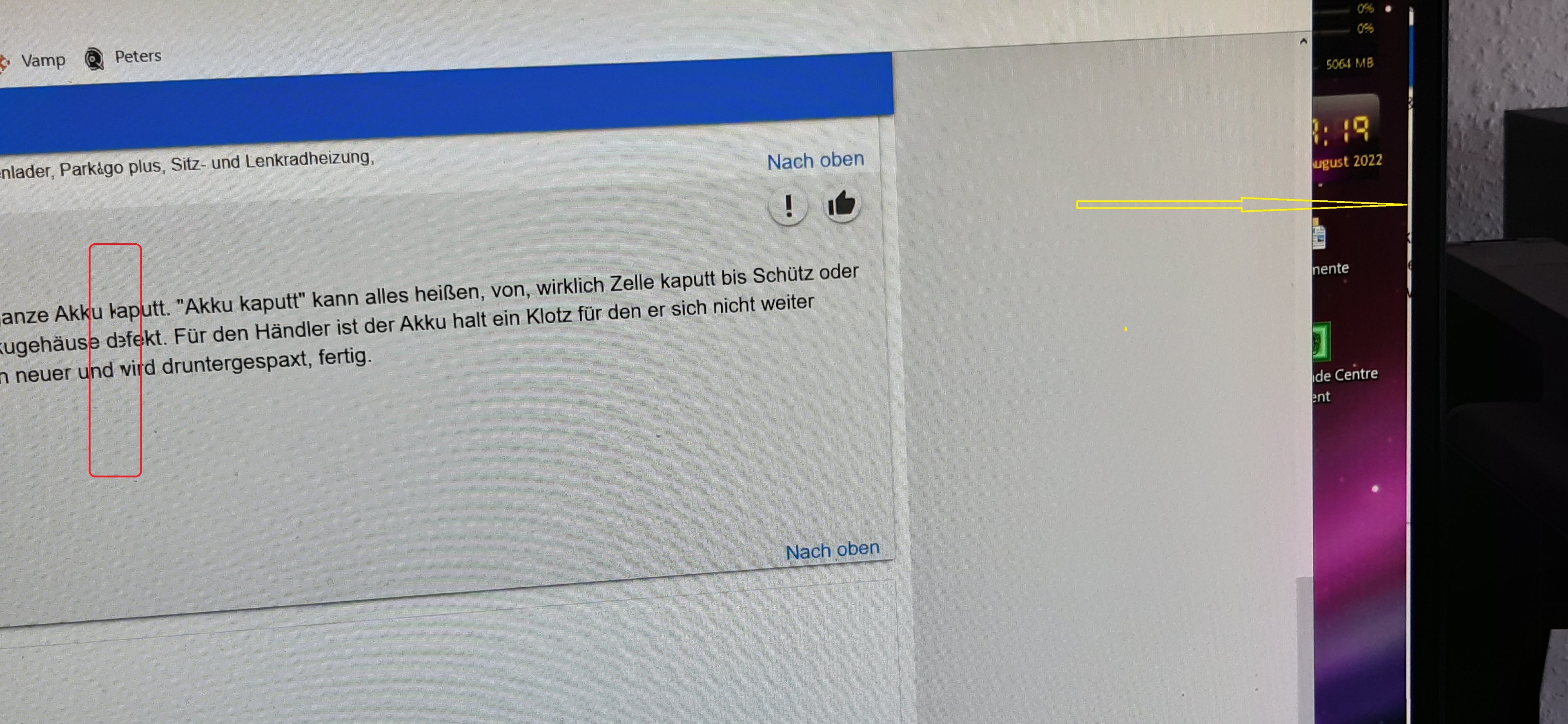

Jetzt ist mir aber erstmals direkt aufgefallen, dass der "fehlende" Bereich in der Mitte des Bildschirm an der rechten Seite/Kante auftaucht (gelber Pfeil). Irgendwie lustig :)
Ich habe aber mal ein Bild gemacht, damit man sich das vorstellen kann.
