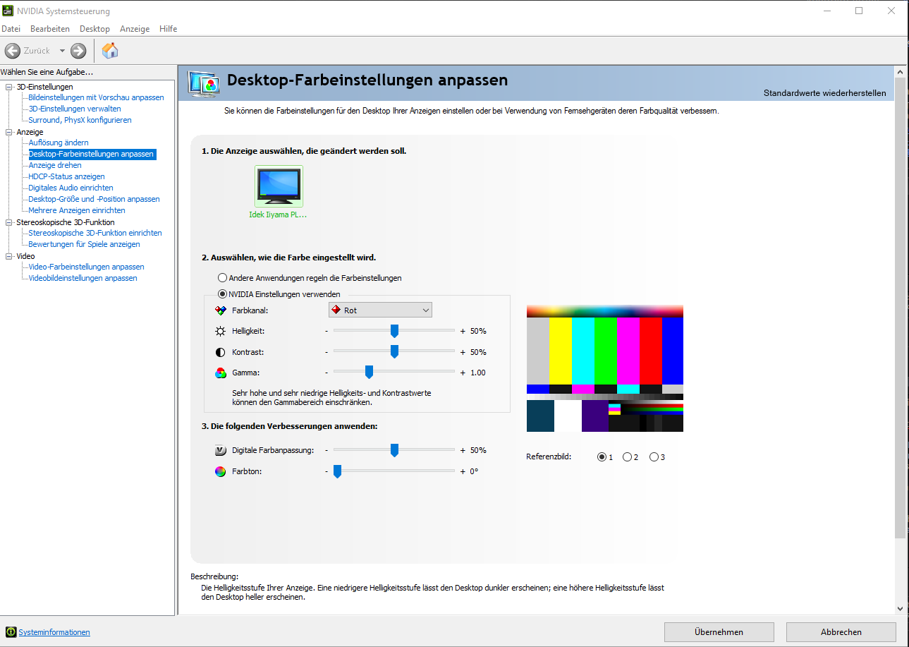

Hab einen Iiyama ProLite XUB3490WQSU-B1 und folgendes Problem.
Ich bekomme den Bildschirm nicht kalibriert wie die bei Prad.:D
http://www.prad.de/new/monitore/test/2016/test-iiyama-prolite-xub3490wqsu-b1.html
Die haben wohl ein Gerät zum Kalibrieren verwendet, müsste ich mir auch einen Spyder 4 oder ähnliches holen um den gescheit kalibriert zu bekommen? Krieg den Gamma Wert nicht richtig hin, der ist bei Blau Perfekt, Grau schlecht so wie auch bei Grünj fast perfekt und Rot sehr schlecht.
Allgemein hat mein Monitor einen leichten Rot Stich bei Standard Settings, die bekomme ich zwar raus aber der Gamme Wert bleibt eher schlecht.
Über den Nvidia Treiber kann ich zwar recht gut Helligkeit der drei Grundfarben so wie auch Gamme und auch Kontrast einstellen, aber bekomme es nach vielen Stunden so nicht hin. Könnt Ihr mir vielleicht Tipps geben wie ich vorgehen kann? Bringt es was den Kontrast der einzelnen Farben zu verstellen, oder sollte ich diesen bei 50 % lassen?
Der Gamme Wert von Grün verbessert sich, wenn ich den Richtung 0,8 stelle, gehe ich aber weiter runter verschlechtert der sich irgendwie komischerweise wieder in die falsche Richtung (erst zu Hell und plötzlich zu dunkel, den Mittelpunkt bekomme ich nirgendwo richtig hin, bei keiner Farbe).
Mein Ziel wäre ein erreichter Gamme Wert von 2,2 ca. mit möglichst hoher Farbtreue.

Den Gammawert bekommst du mit QuickGamma sehr gut hin. Die RGB-Farben kann man versuchen, mit den Reglern im OSD und anhand eines Testbildes einzustellen.
Quick gamma hab ich versucht, ist aber das gleiche wie das was mein Nvidia Treiber macht. Da geht leider kaum was. Und die Regler in meinem OSD kannst du vergessen.:D

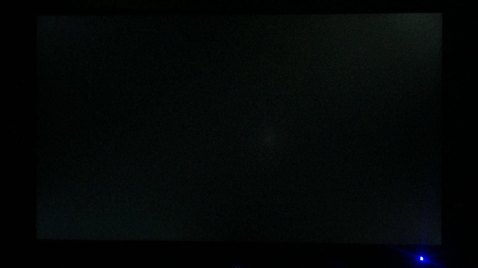

Dann taugt der Acer Predator XB271HUbmiprz von meinem Kumpel wohl auch nichts, gamma Wert lässt sich per Augenmaß auch hier kaum richtig kalibrieren.^^
Und der hat ein gutes Model erwischt.
BLB bei dem. Der Punkt in der Mitte ist das I Phone Logo von seinem Handy.
