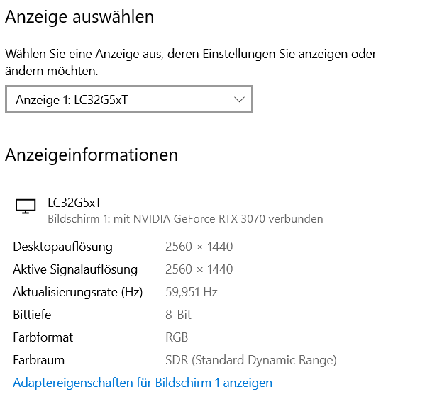

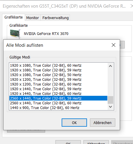

habe mir nun folgenden Monitor zugelegt: samsung lc32g5xt
Er hat eine WQHD Auflösung und sollte 144Hz liefern. Habe ihn an meine RTX 3070 mit einem DP Kabel angeschlossen. Trotzdem werden mir nur 59 oder 60HZ angezeigt. Was kann ich denn da machen?

schau mal direkt im On Screen Display des Monitors. Dort sollte eine Option vorhanden sein (in der Regel in den "System"-Einstellungen) mit der Freesync aktiviert wird.
Bei meinem Samsung-Monitor schimpft sich das "Ultimate Engine".
Danach sollten die 144hz anliegen ;)

Vielen Dank, wirklich. Hat 1A funktioniert :D
